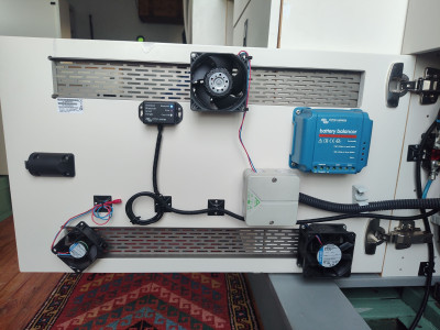

Eigentlich war die Aufstellklappe als Schublade angedacht. In Anbetracht der Tatsache, dass Strom doch viel Platz braucht hatte ich mich dafür entschieden hier vielleicht besser "Luftraum" über den Batterien zu haben.
Um sicherzustellen, dass die Batterien auch im Sommer genug Luft bekommen mittels Papstlüftern für Konvektion sorgen
Batterieraumklappe
Batterieraumklappe
Das die beiden Lüfter 4 Ampere bei 24 Volt, (nein, kein Einheitenfehler) brauchen ist meiner Unfähigkeit Datenblätter zu lesen zuzuschreiben. Die Geräuschkulisse ist entsprechend. Da werde ich also noch Mal ran müssen.

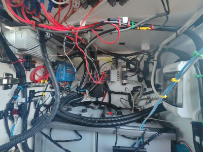

Im Batterieraum wurde der Platz relativ schnell relativ wenig
Ordnung muss sein
Ordnung muss sein
Die Kabel wurden der besseren Verfolgbarkeit farbig codiert, dann weiß ich wenigstens welches Kabel wo endet.
Wenn man jetzt noch die beiden Kabelenden in der gleichen Farbe codiert vermeidet man auch, dass man fröhlich fluchend 'ne dreiviertelstunde durch den Koffer tigert und das Licht sucht....
:blume:
Egal, Strom war nun einigermaßen abgeschlossen, zumindest bis auf die 230 V Verkabelung. Kabel liegen zwar, aber in den Bauraum des 24V/230V Wechselrichters habe ich einen Plus Verteiler für die Ambientebeleuchtung gespaxt. Also auch hier, ein Problem für Zukunftsflorian.

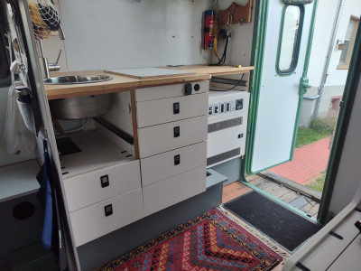

Nach erfolgreicher Dichtigkeitsprüfung konnten die Schubladenfronten endlich montiert
inkl. Schattenfuge!
inkl. Schattenfuge!
und der Unabdingbare Feuerlöscher montiert werden.

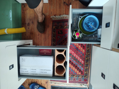

Jetzt noch die Küche einräumen:
Café Paris
Café Paris
Dabei mich hart gefreut wie geil das Finish geworden ist. Wobei man etwas aufpassen muss, da durch die nicht parallel verlaufenden Schubladenauszüge die Kanten je nach Schräglage etwas schräg laufen...

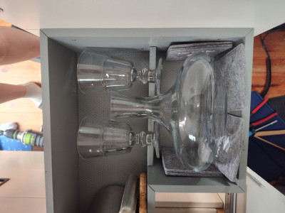

Und natürlich darf die Blumenvase für den Rotwein nicht fehlen
Dekanter, natürlich aus Echtglas. Wie die dazugehörigen Weingläser
