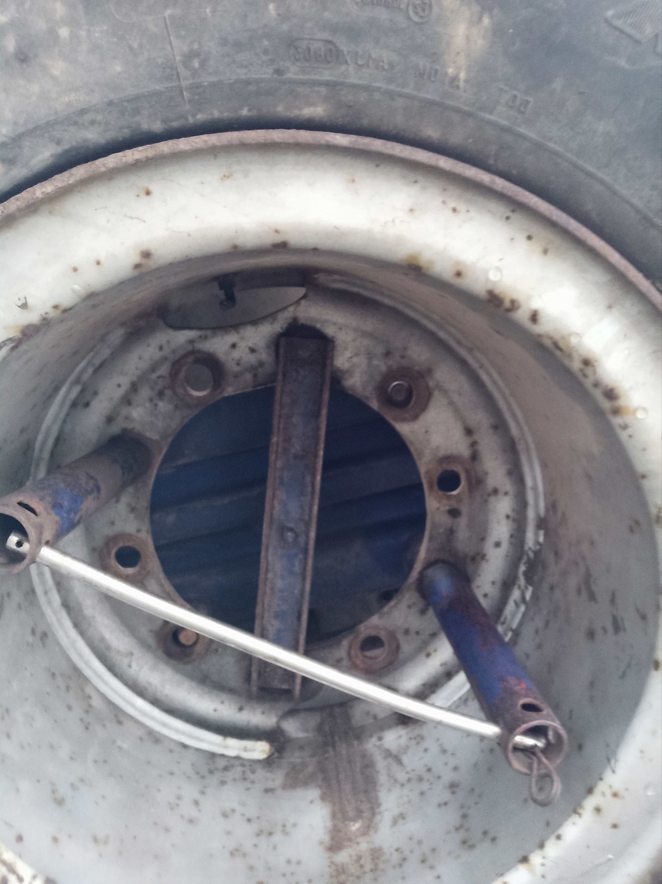

Nächste Baustelle: Reserveradbefestigung
Unser Reserverad steht auf zwei Auslegern
- die Befestigung des Rades am Rahmen (der an den Shelterecken befestigt ist) hatte ich mit zwei Gewindestangen realisiert. Dazu musste das Rad aber immer perfekt ausgerichtet werden um die Gewindestangen einzusetzen.
(Rote Kreise)
Absoluter Mist!
Jetzt hab ich einen Adapter gebaut, der eine Befestigung genau im Radmittelpunkt möglich macht.
Im Lager lag noch ein ineinandergestecktes U-Profil ....
(der Adapter ist am oberen Bild bereits montiert)
Zwei Schrauben eingeschweißt und ein Langloch ergeben zusammen mit einer Gewindestangen eine Befestigung die immer passt.
Egal ob der Reifen platt oder abgefahren ist.
Rico
(Rote Kreise)
Absoluter Mist!
Rico

Hallo Rico!
Wenn ich Deine Konstruktion richtig verstanden habe, wird das Ersatzrad jetzt nur noch mit der einen Flügelschraube befestigt?
Gesetzlich vorgeschrieben sind mindestens zwei voneinander unabhängige Befestigungen, in der Regel 2 Schrauben ...

Hallo Rico,
hast du dann noch die doppelte Absicherung?
Ich glaube mal gelesen zu haben, dass das Ersatzrad immer doppelt gesichert sein muss.
(zwei Schrauben oder Schraube + Kette oder Schraube + Bügel). Ist aber nur Halbwissen.
LG Willi
Edith: Pirx war schneller
LG Willi

Das hab ich vergessen zu erwähnen- zusätzlich ist das Rad mit zwei Spanngurten am Träger befestigt.
Rico
Rico
Re: Fahrerhaustausch LN2 1120 / Umbaubericht
Spanngurte sind zur Reserverad-Befestigung leider nicht TÜV-fähig.Itchywheels hat geschrieben: ↑2021-02-02 22:48:52Das hab ich vergessen zu erwähnen- zusätzlich ist das Rad mit zwei Spanngurten am Träger befestigt.
Rico
Da braucht es schon die von den Vorrednern genannte doppelte Schraubensicherung.

Was ist dann mit den Kurbelstahlseil Dingern, die eil Seil mit Flach durch das Felgenloch gezogen werden und anschließend hochgekurbelt ?
Die Dinger hängen eigentlich nur am Seil. Da gibt es keine Befestigungsschraube
Moin Bernd,
mein "Kurbelstahlseil Dingens" hat als Sicherung zwei Bolzen eingeschraubt mit einer zusätzlichen Querstange als Verdrehsicherung...
Bad Metall hat geschrieben: ↑2021-02-03 15:04:23Was ist dann mit den Kurbelstahlseil Dingern, die eil Seil mit Flach durch das Felgenloch gezogen werden und anschließend hochgekurbelt ?

Bei vielen Pickups gibt es da gar nichts
- Beiträge: 18839
Dann sind sie wohl so nicht zulassungsfähig in Deutschland.
§36a StVZO sagt:
Pirx(3) Für außen an Fahrzeugen mitgeführte Ersatzräder müssen Halterungen vorhanden sein, die die Ersatzräder sicher aufnehmen und allen betriebsüblichen Beanspruchungen standhalten können. Die Ersatzräder müssen gegen Verlieren durch zwei voneinander unabhängige Einrichtungen gesichert sein. Die Einrichtungen müssen so beschaffen sein, dass eine von ihnen wirksam bleibt, wenn die andere – insbesondere durch Bruch, Versagen oder Bedienungsfehler – ausfällt.

Ein Kumpel hat nen T5 Syncro, da hab ich erst kürzlich das Reserverad unter dem Heck abnehmen müssen. Befestigt mit einer einzigen Schraube - diese war festgerostet...
Der Halter in den die Schraube eingeschraubt wurde war mit drei Punktschweißpunkten an der Karosserie befestigt.
Nach einem Versuch die Schraube zu lösen sind alle drei Schweißpunkte aufgebrochen.
Die Anschweißlasche gibt es sogar als Ersatzteil.
Das neue Teil wurde dann verschweißt und Verschraubt.
Damit will ich nur sagen - Zulassungsfähig ist wohl auch in Großserie so mancher Konstruktionsfehler.
Außerdem kenne ich genügend Geländewägen / PIckups die nur eine Befestigung über die beschriebene Kette haben.
Rico

Hallo Klaus,
beim Vito hängt das Ersatzrad auch nur an einem Seil.
Irgendwie bekommen die Fzg Hersteller wohl Ausnahmegenehmigungen dafür.
Ich habe auch etwas ungläubig geschaut als ich das erste mal die Befestigung gesehen habe.
Mal schnell gesucht: https://www.youtube.com/watch?v=JjryOqDaZe4
Grüße Stefan
Grüße Stefan

Hab heute eine kleine Kiste gebaut die unter dem Rahmen befestigt wurde.
Und wofür das ganze?
Staubox für die zwei Ketten.... Eigentlich sollte in jedes Fach eine Kette - aber es passen beide in ein Fach.
So ist da jetzt noch Platz für Ersatzteile oder Werkzeug....
Gut oder nicht gut? Wo verstaut ihr eure Ketten?
Rico
Rico

Hallo Sepp,
ich mach genau so gern in Holz wie in Stahl
Wir haben bei unserem Benz theoretisch eine HA Last von 7t - da bring ich lieber
Gewicht auf die HA
Rico
Gewicht auf die HA
Rico
