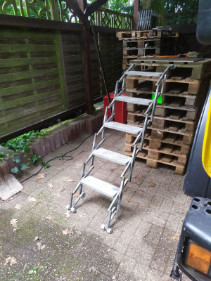

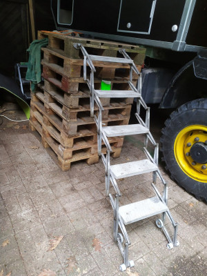

Das Thema Treppe ist auch in der Finalisierung, es wird eine Scherentreppe. Die wiegt im Moment so wie sie da steht 4,2Kg. Die Stufen werden noch gegen tiefere getauscht damit es für die Hunde leichter wird. (obwohl die Hunde, die Treppe auch jetzt schon fleißig begehen) Offen ist noch wie ich die Treppe oben anschlage und ob ich noch ein kleines abnehmbares/ klappbares Podest realisieren kann. Da unter dem Eingang der Tank ist müssen sowohl Treppe als auch Podest abnehmbar sein und woanders verstaut werden.

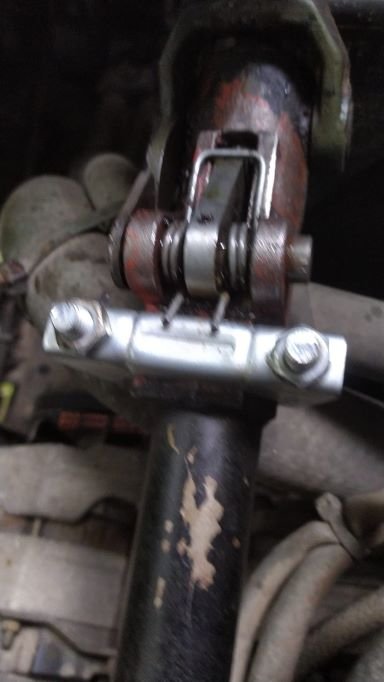

Zwischendurch gab es dann noch ein technisches Problem mit einer ausgeleierten Feder. Nach dem zurückklappen des Fahrerhauses hat das Schaltgestänge nicht mehr eingerastet. Mit Hilfe von Forumskollegen habe ich dann rausgefunden das eine Feder die die Klaue ins Schaltgestänge drückt ausgeleiert war. Kleine Ursache große Wirkung. Im Moment habe ich das Buschmäßig repariert und das Originalteil ist bestellt. War nicht so einfach zu bekommen aber ein freundlicher Mitarbeiter einer LKW Werkstatt in der Nähe hat dann noch einen Bestand in Belgien aufgetan und bestellt.

Als nächstes stehen jetzt die Gasabnahme und die TÜV Prüfung mit Umschreibung zum Wohnmobil auf der to do Liste.
