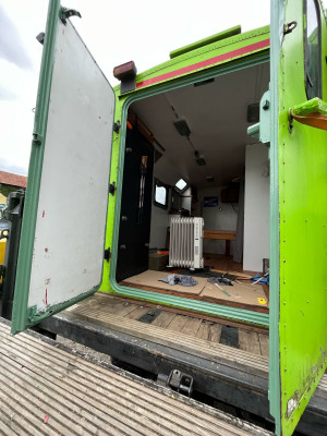

So, weiter ging's.

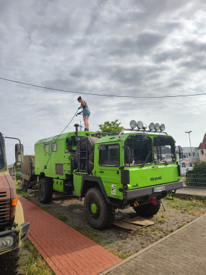

Letzte Woche hatte ich das Vergnügen, mal wieder etwas Zeit für meine Dicke zu haben.
Da die Karre für die HU noch einige Vorbereitungen braucht, habe ich mich also an diverse Kleinigkeiten gemacht. Da parallel dazu noch am Düdo meines Bruders die Lenkschubstange zu wechseln war und die Solaranlage mir den letzten Nerv geraubt hat ging aber leider nicht so viel wie gehofft von dannen.
Egal. Als wichtigstes wurde die Karre vom Saverne Dreck befreit. Nachdem dann ~50€ auf der Waschplatte den Besitzer gewechselt hatten erstrahlt die Karre wieder richtig sauber. Vor allem unnerum ist kaum noch Dreck. Als ich fertig war kam der Besitzer der Waschplatte raus und fragte, ob er mich auf ein Bier einladen dürfe. Da ich mit Laster da war verzichtete ich dankend. Daheim angekommen funktionierte das Ablendlicht wieder. Keine Ahnung warum, aber das nehme ich mal so hin. Wahrscheinlich war eine Steckverbindung korrodiert die durch das Wasser wieder zu leiten angefangen hat. Aber so ganz traue ich dem Frieden diesbezüglich nicht...
Nicht nur sauber, sondern rein

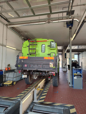

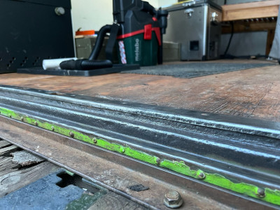

Danach gab es eine Bestandsaufnahme an abzuarbeitenden Punkten für die HU. Der A-Balg an der Vorderachse will gewechselt werden. Da werde ich wohl bei Marcel einen Repsatz besorgen. Davon abgesehen nervt mich eine vagabundierende Masse gerade sehr. Da werde ich mich wohl auf die Suche machen dürfen.
Danach die Vorderachse aufgebockt, ordentlich abgeschmiert und die Räder abgenommen um die Bremse zu reinigen und kontrollieren. So ein Matschloch macht halt doch zwei Tage Arbeit. Für die Hinterachse fehlte mir ob der Temperaturen die Lust, die mache ich in 10 Tagen dann.
Putzen muss sein
Putzen muss sein

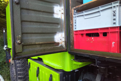

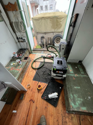

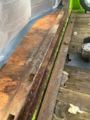

Ansonsten haben sich die Türdichtungen wieder gefunden. Diese wurden von Lackresten befreit und gereinigt. Da suche ich gerade einen passenden Kleber um die wieder anzukleben.

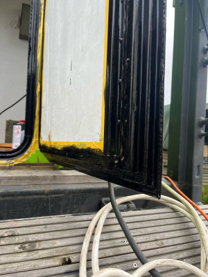

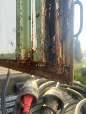

Zu guter Letzt wurde die abenteuerliche Elektrik der Rückleuchten überarbeitet. Auf Kleinanzeigen fanden sich Rückleuchten mit ca 30cm Leitung dran. Damit konnte das Ensemble an Flachsteckhülsen in der freien Wildbahn entfernt werden. In diesem Zuge kamen noch Kennzeichenleuchten ans Heck damit ich im Dunklen besser abschätzen kann wo die Ecken der Karre hinten sind. Da die Kabel ohne Beschriftung waren noch "mal eben geschwind" fünf weiße unbeschriftete Kabel mit fünf weißen unbeschrifteten Kabeln verbunden. Natürlich nicht ohne das Ganze zwei Mal zu machen auf der Einen Seite da ich die Masse mit dem Blinker verwechselt habe beim Durchmessen :wack:
Elöktrigger
Elöktrigger
Naja. Nach 10k km gehen nun endlich wieder beide Rückleuchten, beide Bremsleuchten und der rechte Blinker.
Den linken Fahrtichtungsanzeiger muss ich noch suchen wo da das Signal flöten geht. Danach geht es an den Lenkstockschalter, der gibt nämlich kein Blinksignal und Hupsignal mehr von sich. Wahrscheinlich liegt der Fehler irgendwo im Bereich der Steckerleiste, trotzdem habe ich mir sicherheitshalber einen gebrauchten Lenkstockschalter mit jungfäulichem Kabelbaum geschossen.

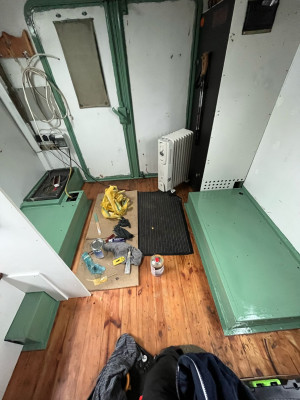

Da meine Eltern auf Urlaub waren habe ich zwischenzeitlich noch ein wenig in der Garage lackiert. Fürs Heck gibt es zwei Staukästen mit Anschrägung (vom 1 Achser der Bundeswehr), dann passt es vom Design gut zu der restlichen Linie. Gab es für 17,50 das Stück beim Westenthanner. Find ich fair.

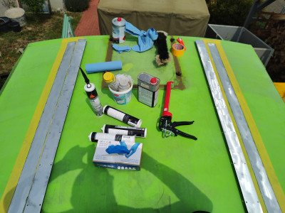

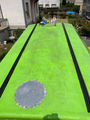

Da ich eh am Lackieren war noch die C-Schienen für die Sandblechhalterung mit lackiert und Gott 'nen Guten Mann sein lassen.
Freitags dann die Garagenwand gestrichen mit der Waschecke, die hatte im Frühjahr beim Volvo Projekt bös gelitten. Damit war Mutter wieder zufrieden gestellt. Nach dem Streichen noch den Fußboden mit Nitroverdünnung geputzt und schon sieht das wieder aus wie neu. :)
Alles in allem eine entspannte Woche.

Die Magnettafeln jedoch haben nicht mal ein Wochenende gehalten. Die haben sich beide auf dem Saverne-Trip verbaselt...
Unsere sind noch da. Die Türen und der Koffer vom Magirus scheinen andere Haftwerte für Magnetschilder zu haben. Oder wir haben andere Magnetschilder ;)
Bei der letzten HU ging mir nämlich ständig der Federspeicher am Zugfahrzeug rein weil der Druckluftschlauch zu viel Luft verloren hat.
Hat der Kat nicht komplett weiße Kabel auf denen aber die Nummern aus dem Schaltplan aufgedruckt sind?
Bzgl. Feststellbremse, die meisten LKW haben vor der feststellbremse noch ein Rückschlagventil, selbst bei kompletten Luftverlust bleibt dann die Bremse offen. Macht durchaus Sinn, hat der Kat das nicht oder ist das defekt?
Etwas Halbwissen dabei, hatte meinen Kat nicht lange
Du sagst es. Der KAT hat komplett weiße Kabel mit einer dreistelligen Prägung in schwarz. Leider ist es so, dass im Laufe der Zeit die Prägung etwas, naja, an Farbe und Lesbarkeit verloren hat. Dann fängt man an mit; " ist das jetzt 'ne Drei, 'ne Fünf, oder doch 'ne Acht? Und das davor?" Da ist halt auch viel trial and error dabei...
Zum Rückschlagventil, da könntest Du recht haben, muss ich mal auf Recherche gehen ob und wo das ist. Das Rückschlagventil ist auf jeden Fall bei der EG Bremse vorhanden um sicherzustellen, dass der Federspeicher nicht unkontrolliert reinfällt. Aber das lässt sich mit Abriss rot ja doch relativ einfach prüfen ob es funktioniert - mach ich daheim mal :)

Doch bevor es an den Innenausbau gehen konnte wurde dem Koffer noch ein wenig Liebe geschenkt.
Im Bereich der Hecktür hatte sich Patina in seiner schönsten Blüte gebildet und die Gummidichtung war auch tot.
die Dichtung ist TeOhTeTe
Bevor der neue Innnenausbau malträtiert wird sich dafür entschieden das vor der Renovierung zu tun. So wurde der Koffer mittels Kunststoffplane nach innen abgeklebt, die Freundin mit einer Zopfbürste und der Flex bewaffnet und auf Arbeit verabschiedet.
Schleifvorbereitungen
Am Ende des ersten Tages war der Rost weg und das Stahlprofil am Eingang metallisch blank geschliffen.
nicht nur sauber, sondern rein :)
Dann zwei Schichten 2k PUR Epoxy Grundierung
grundiert
grundiert
im Abschluss die farbliche Anpassung an den Rest des Koffers.
lackiert
lackiert
Nachdem wir den Farbtopf eh offen hatten konnten wir auch gleich den Rest des Innenraums farblich anpassen und die verbrauchten Karosserieteile in grün neu streichen und die Wände haben in dem Zuge auch einen Kleks Weiß abbekommen.
vorher
vorher
nachher
nachher

Nun waren Stauklappe und Einstieg abgearbeitet. Zeit für die Solaranlage.
Nachdem Madamme der Schuh mitm Strom mindestens genauso drückte wie mir - nein, eigentlich drückte ihr der Schuh ganz eindeutig mehr - hat sie mich gebeten doch endlich mit ihr die Solaranlage zu besprechen und sie in meine Vorstellungen der Befestiungen miteinzubinden.
Aufs Dach sollten zwei Meyer Burger Haushaltsmodule mit je 385Wp die die beiden Natoklötze mit Strom versorgen sollten. Aber ohne eine Schraube dabei durchs Dach zu jagen.
Nachdem es von Büttner ein Klebeset für Solaranlagen mit Teilegutachtem vom TÜV gibt war mir hinsichtlich der Produzentenhaftung klar, dass es diese Produkte werden sollen.
Wie es sich für eine ordentliche Klebun gehört wurde also das Dach geputzt
Vorbereitung ist wichtig
die Klebeflächen abgeklebt, mit Silikonentferner gereinigt und mittels Zopfbürste vom Lack befreit
ganz wichtig, Sicherheitcrocs!
Daraufhin die Fügepartner mittels Primer und Aktivator vorbereitet
Klebegeraffel
Klebegeraffel
Und anschließend die C-Schienen aufs Dach geklebt
fertige Klebung
fertige Klebung

Nun konnten die beiden Module aufs Dach montiert werden. Natürlich kurz vor knapp so dass es irgenwann dunkel wurde und auch einsetzender Regen durfte nicht fehlen während man auf dem schräg geparkten Auto in Birkenstock balancierte.
Die Module sind mittels Edelstahlschrauben und Aluminiumwinkeln an den C-Schienen festgeschraubt um die elektrochemische Spannungsreihe ein wenig im Blick zu haben.
Sonnenkraftwerk
Sonnenkraftwerk

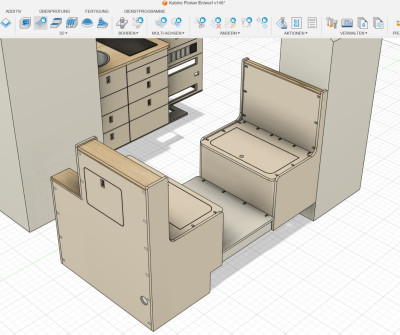

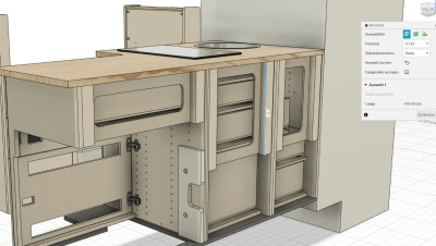

Doch, wie funktioniert eigentlich Möbelbau. Pit wusste mir das nur allzugut beizubringen.
Angefangen mit "Leistungsphase 0, nachdenken", wurde der komplette Innenausbau im CAD geplant, inkl. animierter Schubladenauszüge, Bemaßungen und Logikkette. Schlussendlich wurden die einzelnen Teile dann Fräsgerecht umgewandelt sodass die Teile von der Theorie her am Ende einfach aus der Fräse fallen.
Ganz so einfach war es dann zwar doch nicht, aber im Großen und Ganzen bin ich schon baff was im Heimgebrauch alles möglich ist wenn man sich nur tief genug mit der Materie auseinandersetzt.
Fräsprogramm
Fräsprogramm
