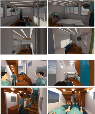

Hallo Marco,
ja ...Treppe kann etwas kleiner werden ebenso Toilette(evtl. schräg zulaufend) ...Dusche evtl. bei 80x80 lassen ...denkbar wäre hier auch eine organisch geschwungene Form der Hochfahrsache die sich dann bei weiterem Mobiliar noch durchzieht. (Rundungen sind natürlich ein Unwort im Bau - außer man hat einen dicken epoxy Knetbatzen den man mit den Füßen in Form stampfen kann...)
und nein die Smart Größe kann gern kleiner sein - ich bin gar kein smart Fan - aber ein Großserienfahrzeug ist schon interessant.
Das (alte)Twike kenne ich gut...bei mir in der nähe war mal eine Zweigstelle davon - fast so teuer wie 2 Smarts. Es gibt auch ein paar sehr interessante E-ATV's 4x4 und z.b. den 4x4 Piaggio Porter mit Pritsche...kleine Autos in die noch ein 2m Riese passt sind jedoch echt rar ...beim Smart geht das erstaunlicherweise
Ahoi...
Ernst

Okay, bei 2 m wird es mit der Auswahl schwierig.
... du könntest die TT Toilette eventuell als Auszug in den oberen Treppenschrank verlegen, sodass diese beim Duschen im Schrank verschwinden kann, dann könntest du auf einen der beiden Räume verzichten.
Marco

Du bist übrigens unglaublich schnell mit dem 3D Modellieren. Ich mache das auch, aber in dieser Geschwindigkeit bekomme ich das nicht hin :mellow:
Marco
hihi...das macht alles der Computer und die kleinen blauen Männchen darin - ich tausche manchmal Geschwindigkeit gegen krasse Schlamperei :-D
die Schlafgrotte unten ist schon Intressant
...nachteilig ist halt das der Kofferraum keine Stehhöhe mehr hat und dadurch viele qm an "Stehfreiraum" zu Gunsten eines Loftartigen Gefühls mit dem tollen neben effect das Stauraum nach oben wandert und dadurch 2 Räume mit einer gleichmäßigeren Verbautheit entstehen ...
der Totraum hinter der Eingangstür ist immer gut nutzbar ...jacken, ...
...der gigantische headroom über der Sitzecke fehlt im SZ
abgeschrägtes wc ist besser ... höhe reicht im treppenschrank nur recht knapp
in bunter:
oberer Treppenschrank ist jedenfalls gut Hinterlüftet

Klasse! Und jetzt noch den Raum von unten nach oben öffnen, indem du die der Sitzgruppe zugewandte Ecke des oberen Bodens nur auf einer Säule abstützt, so dass sich zwischen den beiden Treppenaufgängen eine Öffnung ergibt. Erstmal darauf los spinnen, und hinterher schauen, was mechanisch überhaupt möglich ist.
Und dann vielleicht noch statt Dinette so etwas Lounge-artiges.
:D
Marco

mal die Jungs reinschicken:
Säule ...verstehe ...Fußkino...Marco muss ich mir Sorgen um dich machen :-D

Aber nein, noch etwas vom Boden oben abknabbern, dann werden die Blickwinkel schon angenehmer. Allerdings nur, wenn man nicht so groß ist wie du.
Okay, dann besteht aber Unfallgefahr, war vielleicht eine Schnapsidee.
Gruß Marco

angeknabbertes:
ist natürlich toll wenn der Kochtopf unten sein Herrchen sehen kann und andersrum:

netto dark view:
...schont die Augen, kann beim eindenken helfen
im Fahrzustand //mit eingefahrenem Dach:

Nicht schlecht die Idee mit dem Gästezimmer in der Garage.
Wenn du länger irgendwo stehst, lässt du das Auto einfach draußen.
Wie findest du es denn selbst?
Marco

Die Dusche oben wäre aber leitungstechnisch kaum zu lösen, oder? Ich dachte ja ursprünglich an eine Duschtasse vor dem Eingang unten und an eine Duschtrennwand, die du zum Duschen nach unten fahren müsstest. Ist in der Praxis wahrscheinlich total umständlich. Deshalb der Vorhang.
Marco
Re: Hubdachkoffer hub2m - Hebesysteme, Raumgestaltung
Verfasst: 2019-07-14 17:34:04
von ernstlustig
na die Duschtasse fährt mit Mann und Maus hoch ...dann kramt man irgendwo schlauchverbinder raus ...steckt an - done..
...blöderweise braucht man zu den 4 Türen :eek: die in der Dusche mitspielen noch einen Duschvorhang (wenn Oben >Außenwand)
abba das Große Ganze -tja- man kann sagen: alles wurde mal wieder stark "umgerührt" jetzt muss man "nur" alle Einzelfelder zueinander in jeder Anwendungs Situation prüfen um zu wissen ob die Funktion an sich so passt.
...die Schwachstellen haben sich mit der Komplexität stark erhöht (Klapperatismus)
...der Schwerpunkt ist etwas nach oben gewandert ...durch Wassertanks wird er noch nach vorne gezogen (was ja offenbar zu vernachlässigen ist)
...es gibt nun keine großen Freiraumflächen mehr - dafür deutlich mehr fühlbares Raumvolumen und "weitblick"
...Das Dach ist jetzt eine andere Gewichtsklasse - e-winden werden da wohl schlapp machen
...Stauraum trotz Königs ä Gästebett etwa gleich geblieben
...kein stehender Zugang zur evtl "Rampenterrasse" mehr
...seltsam auch das man oben auf der cpu liege durch die Dusche Richtung Schokoladenseite blickt
...fantastisch -hot- jedoch die generelle Verteilung /Entzerrung der 2 Räume an sich

Ich vermute, das der Gang die Treppe runter bei deiner Größe beschwerlich wird. Eventuell musst du doch einen Abstand zwischen der Treppe und dem Schrank oben lassen oder statt Stufen oben einfach eine Schräge verbauen. Dafür gibt es auch Baurichtlinien, wobei ich diese Werte in einem Wohnmobil eher unterschreiben würde. Bei deiner Körpergröße sieht es aber wieder anders aus.
Gruß Marco
Verfasst: 2019-07-14 18:18:12
von ernstlustig
....kein problem:
da sind noch +25cm mehr zum hochfahren übrig - dann gäbe es einen Spalt (den man gut mit einer längs Traverse zur Aussteifung og Boden brachen kann) und man muss +25 cm in die Duschtasse einsteigen
OG Innenhöhe jetzt bei "knappen" 240 > 265cm Raumhöhe - da kann man auch mit leben :-D ...hoch die Hände
so:
besser das Ganze noch umkrempeln um an der Schokoladenseite oben zu liegen...dafür Durchgang durch Küchenzeile:
die Raumecke die hinter der Tür relativ brach lag ist nun gut nutzbar:
...und Dusche hat feste Rückwand - nur noch eine Tür dort, kein Duschvorhang mehr...

ja ganz nettes Mobilchen geworden
...wenn man bedenkt das das nur ein 5,35m langer (Außenmaß, lüa) Kofffer ist :ninja: - fühlt sich jedenfalls anders an - oder?

... nicht zu vergessen, dass du darin auch noch ein ziemlich vollwertiges Auto transportierst.
Marco

hier mal ein kleiner Vergleich der Vollhubdach Konzepte:
Dazu dann noch die Ketzerische Überlegung als Basisfahrzeug mal einen E-Lkw anzudenken - (mal egal :spiel: wie teuer und irre das erscheinen mag) - in 5-10 Jahren werden die Dinger verfügbar sein.
Das hätte was - statt Verbrenner mit 1000 bewegten komplexen Verschleiß-Teilen nur 2 Teiliger E-Motor mit Batt./Solar und Steuerung - keine Dieselpest&co kein bluemief, keine Steuern, keine Reparaturen, keine Tankstellen mehr, und "nur" in der Herstellung verstecktes Co2 Gedöns. Aktuelle Modelle schaffen immerhin bis 400km ... natürlich sind das ewig lange Solarladezeiten mit nur 5++kwp - aber Zeit wär ja vorhanden. (mit dem Rhythmus "eine Woche stehen/Solar-laden und 1Tag 200-400km fahren könnte ich schon leben, an Hauptstrecken wären ja auch Ladesäulen zu finden)
Es scheint mir als ob nur Preis und Reichweite die limitierenden Faktoren sind - der Rest erscheint recht solide.
Die ersten Langstreckenreisemobile schießen grad wie Pilze aus dem Boden - jedoch bisher nur auf Van Basis. (da gurkt grad tatsächlich einer die Panamericana runter)
Seltsam das noch kein Superreicher sowas gebastelt hat. Wäre doch auch ein toller Hausakkuextender und "leise Generator to go" (powerwall)

Hier nochmal ein Raumvergleich vom Marco-Treppenkonzept und dem Aufzug Dingens:
und nochmal ein Hinweis auf das Freiraumkonzept - Jeder der mal einen Koffer ausgebaut hat kennt das ja: im noch leeren Koffer ist viel Platz -herrlich- da sitzt man auf nem Bierkasten in seiner kleinen "Halle" und erfreut sich am Platz.... bis dann alles mit tollen Sachen vollgebaut ist...man findet immer noch ne Ecke die man sonstwie "nutzen" kann und verbaut sie. Selbst ein 10m Koffer wird so vollgebaut. Bis auf ein paar Ausnahmen ist ein etwa 70:30 Verhältnis bei allen Kofferbauten zu erkennen - ist ja auch logisch denn die allermeisten wollen Reisen da muss man möglichst klein sein und der Freiraumkram findet Hauptsächlich draußen statt. Will man die Reise Kiste jedoch auch als Wohnung missbrauchen fängt man an an dem Verhältnis Verbauter:Unverbauter-Raum zu knabbern...bei einem normalen Koffer fallen einem dann schnell die Zähne aus ...da gibts keinen Platz mehr egal wie viel man hin und her rührt - also muss man in irgendeine Richtung anbauen. Da alle seitlichen Systeme stärkere Probleme machen - nach oben.
Naja Nach langem hin und her gerühre der Notwendigkeiten bin ich bei der Aufzugversion auf 30:70 gekommen - das ist sehr viel Freiraum ...den will ich nicht umbedingt nutzen um im Tüllröckchen mit Stock und Flatterband dort den Schwanensee zu tanzen oder so -sondern für eine Vielzahl deutlich weniger romantischer Prozesse - work&life.... beides extreme Platzfresser und beide im steten Wechsel - etwa diese umplanbare Wechselhaftigkeit die das Leben ja oft mit sich bringt benötigt flexibel gestaltbaren Freiraum. Tja so richtig logisch ist das alles nicht - Freiraum ist ein (fast) reines Gefühlsding brauchen tut das keiner - man kann ja auch sein Laptop hinterm Lenkrad aufklappen und gut...einfach seltsam das an so einem engen Ort dann weniger Output von den "Gizmos" aus dem Oberstübchen kommt.
...wie unlogisch wir Raum empfinden zeigt gut der Vergleich oben - die Aufzugversion wirkt obwohl sie wesentlich mehr Freiflächen hat Optisch/gefühlt gleichgroß zur an sich ziemlich verbauten Treppenversion....verführerisch...
Hauptnachteil der Treppenversion bleibt der OG Bodenverlust(Das ist bei jeder Treppe so) und evtl. das die Räume nicht mehr "getrennt" sind.
laberrabarba...keine Ahnung ob mir da wer folgen kann - die Frage ist stets : wie kann mans besser machen? was übersehe ich?
