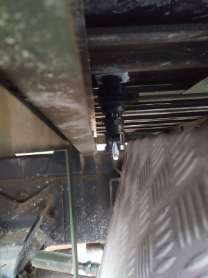

Ich habe mein Heizungsproblem beseitigen können. Am Ende des Tages lag es daran das ich die Heizung um 180° verdreht montiert habe. Nach langer Recherche im Internet habe ich herausgefunden das die Chinaheizungen unter Umständen (wohl nicht immer) etwas empfindlicher auf die Einbaulage reagieren. Ich habe die Heizung jetzt um 180° verdreht (Glühkerze sitzt jetzt oben) verbaut und alles läuft. Jetzt wo es wieder mollig warm in der Kabine wird geht es mit der Elektrik weiter. Die Durchführung für die 230V Einspeisung ist fertig und alle Kabelkanäle sind gelegt. Jetzt geht es ans Strippen ziehen und verdrahten. Danach kommt dann auch die LiFePo rein, im Moment betreibe ich noch alles mit einem 20A Netzteil.

Das Problem mit der Einbaulage, gab es aber schon beim Einbau meiner ersten Heizung vor 31 Jahren.

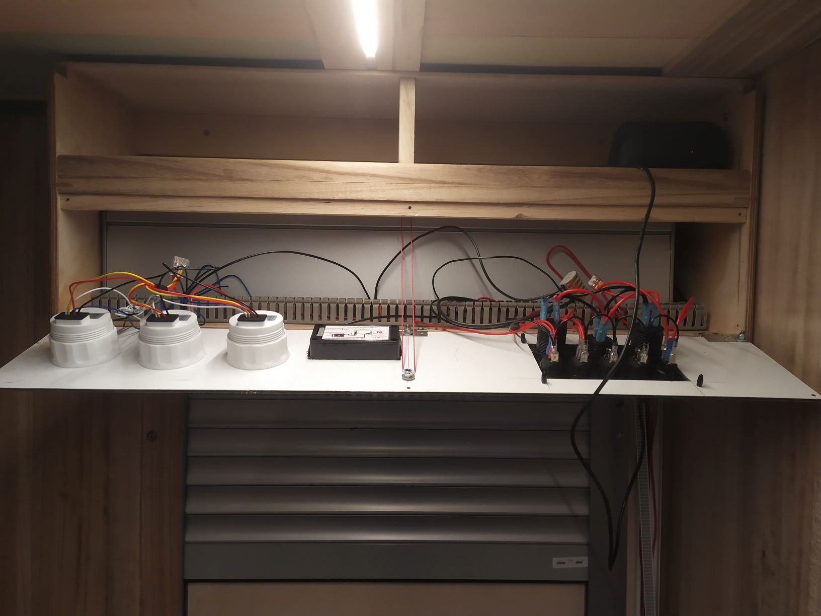

16.2.2021
Die Heizung tut nach wie vor was sie soll, ist die Nacht durchgelaufen und heute ging es direkt im warmen weiter.

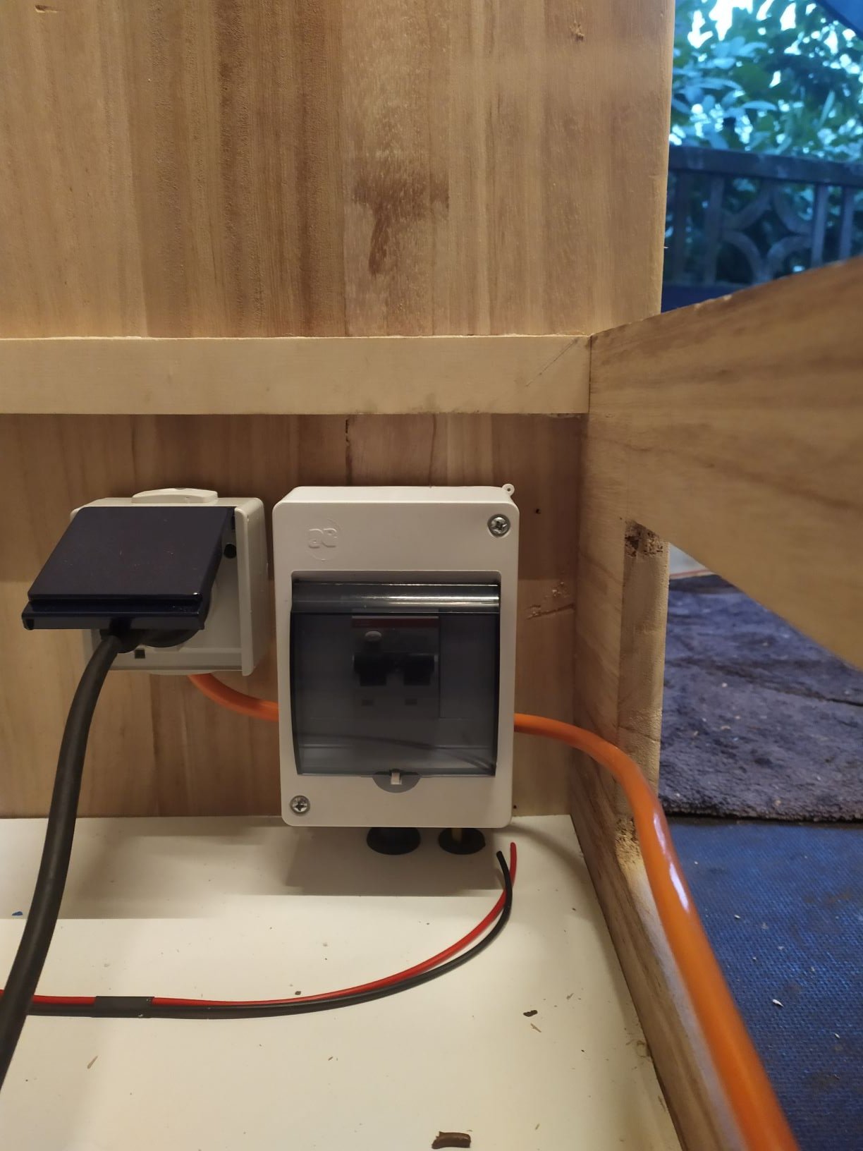

Die 230V Einspeisung ist verdrahtet (2Phasen FI, PE mit 10mm² ans Fahrgestell), 2 Steckdosen abgehend. Außerdem geht es weiter mit der 24V Verdrahtung. Obwohl ich versuche alles so simpel wie möglich zu halten kommen da ordentlich Kabelmeter zusammen. Ich verlege zu allen Verbrauchen von der Verteilung aus 2 Adern im entsprechenden Querschnitt

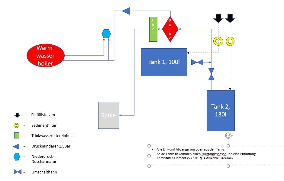

Hier mal wieder ein Update. Die letzten zwei Wochen sind in erster Linie für die Wasser und Abwasserdetailplanung drauf gegangen. Ich dachte eigentlich das meine Planung steht aber sie dann aber ich weiß nicht wie oft im Detail nochmal über den Haufen geschmissen. Jetzt ist soweit alles bestellt und ich warte darauf das alles ankommt.
Es werden zwei Frischwassertanks (gesamt 220l) und ein Abwassertank (100l) der jetzt doch in die Kabine kommt. Das Duschwasser wird per Pumpe (Gulper 220) in den Tank gepumpt. Gefiltertes Frischwasser gibt es nur in der Küche ob 5 oder 10“ Filterkartuschen ist noch nicht ganz klar. Es wird ein Kohle- und ein Keramikfilter. Die beiden Pumpen und der Gastank (30l nur zum kochen) sind inzwischen angekommen. Ich habe dann eine Konsole für den Tank kanten lassen und mich leider mit Höhe und Breite in der Skizze vertan, also auf ein neues warten. Da ich zwischendurch dann auch mal wieder etwas sehen wollte habe ich den Boden fertig isoliert, die Duschtasse eingefasst und soweit eingebaut und zu guter Letzt den Fußboden verlegt. (Vinylboden)

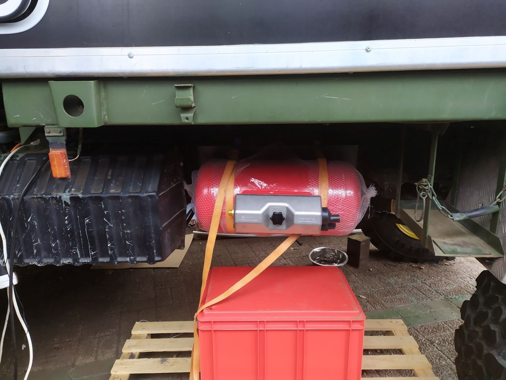

Re: Los geht’s Kabinenbau in Siebdruck
16.3.2021

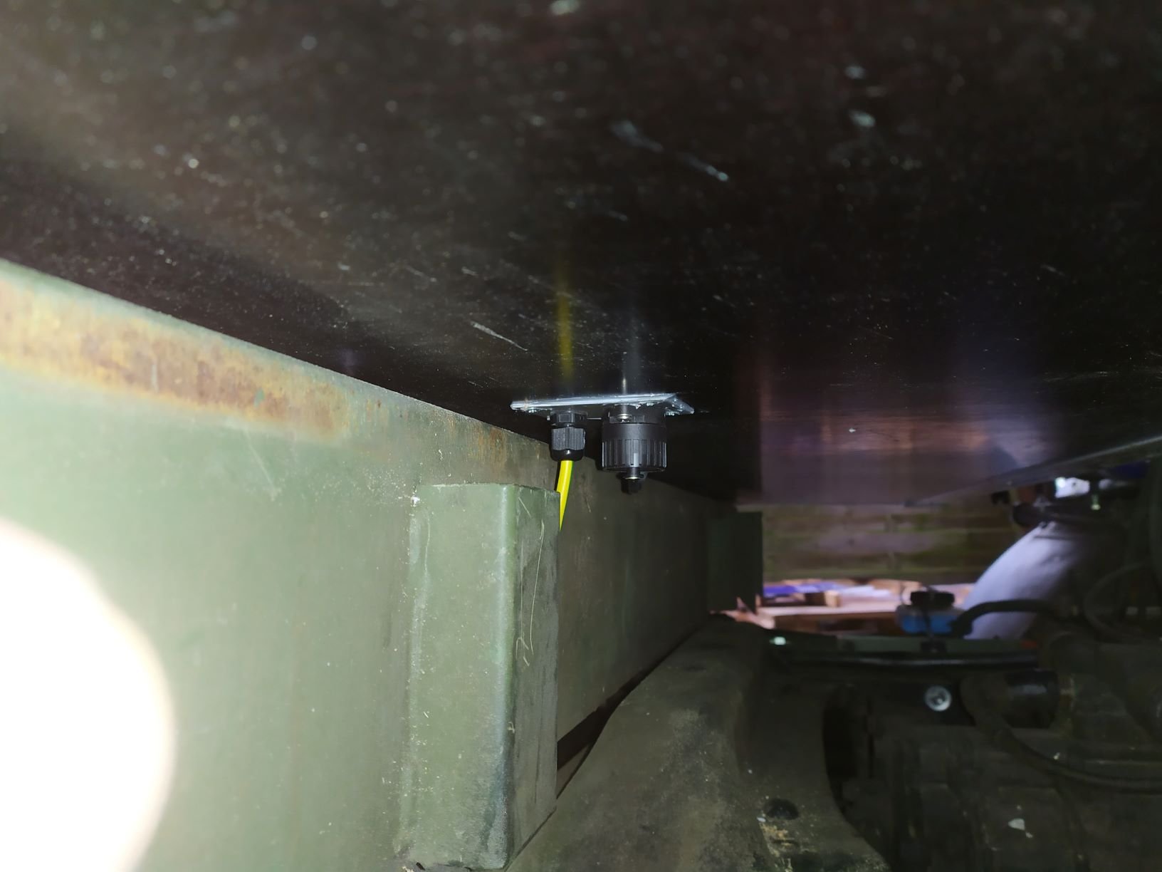

Heute habe ich die beiden Frischwassertanks soweit zum Einbau vorbereitet. Zulauf ¾ Zoll, Entlüftung 12mm, Entnahme 12mm und Füllstandsmesser sind montiert.
Die Aufnahme für den Tank in der Heckgarage ist auch soweit fertig. Der Tank liegt auf Antirutschmatten und ist an drei Seiten mit „Kanthölzern“ eingefasst. Oben drüber kommen jetzt noch zwei Spangurte oder Lochband. Ich versuch gerade herauszufinden was Kunststofflochbänder so an Kräften aushalten. Die beiden anderen Tanks kommen jeweils unter die Sitze und sitzen quasi saugend. Von oben werden sie dann mit Leisten gesichert. Die Leisten sind dann gleich die Aufnahmen für den Boden des Stauraums in den Sitzbänken. Es fehlen noch die Sensoren die mir mit einer kleinen LED, beim befüllen anzeigen wann der Tank voll ist. Die sind bestellt und sollten morgen ankommen.
Na, wenn Du nicht mit zu viel Druck befüllst, dann kannst Du es doch sehen wann die voll sind: wenn es über die Belüftung über läuft.
Gruß Detlef
>Oskar Wilde<
>Oskar Wilde<
Das stimmt aber die Einfüllstutzen liegen in der Heckgarage und zumindest den einen Tank kann ich von da aus nicht sehen. Da ist mir die Lösung mit den LED für ca. 20€ schon lieber.MAN Fahrer hat geschrieben: ↑2021-03-16 23:43:10Na, wenn Du nicht mit zu viel Druck befüllst, dann kannst Du es doch sehen wann die voll sind: wenn es über die Belüftung über läuft.

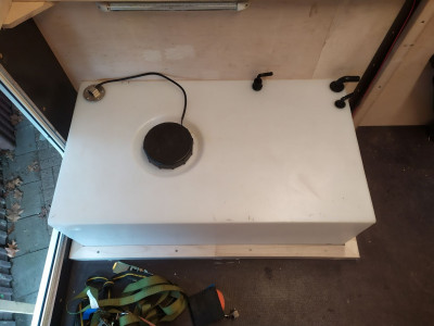

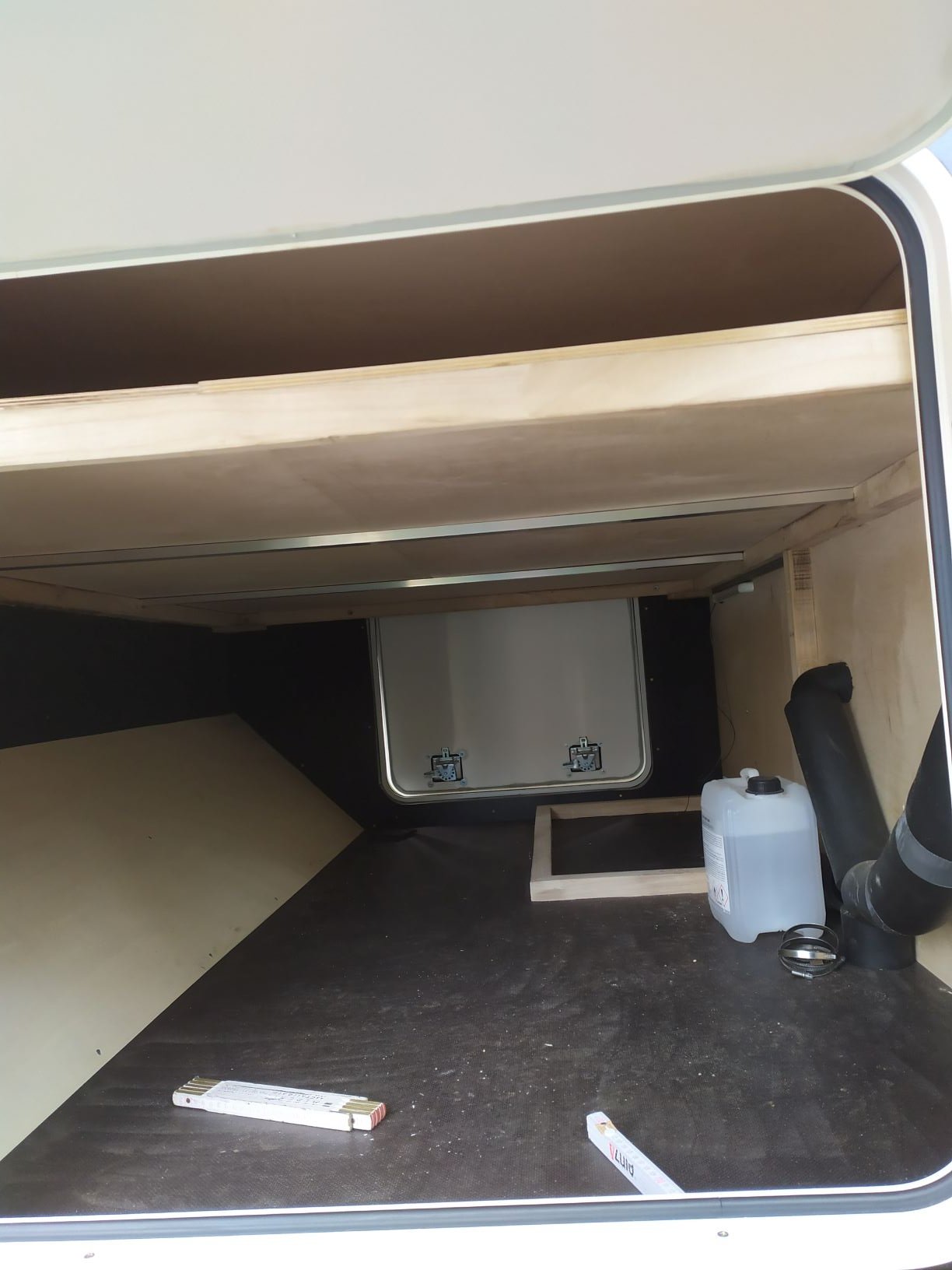

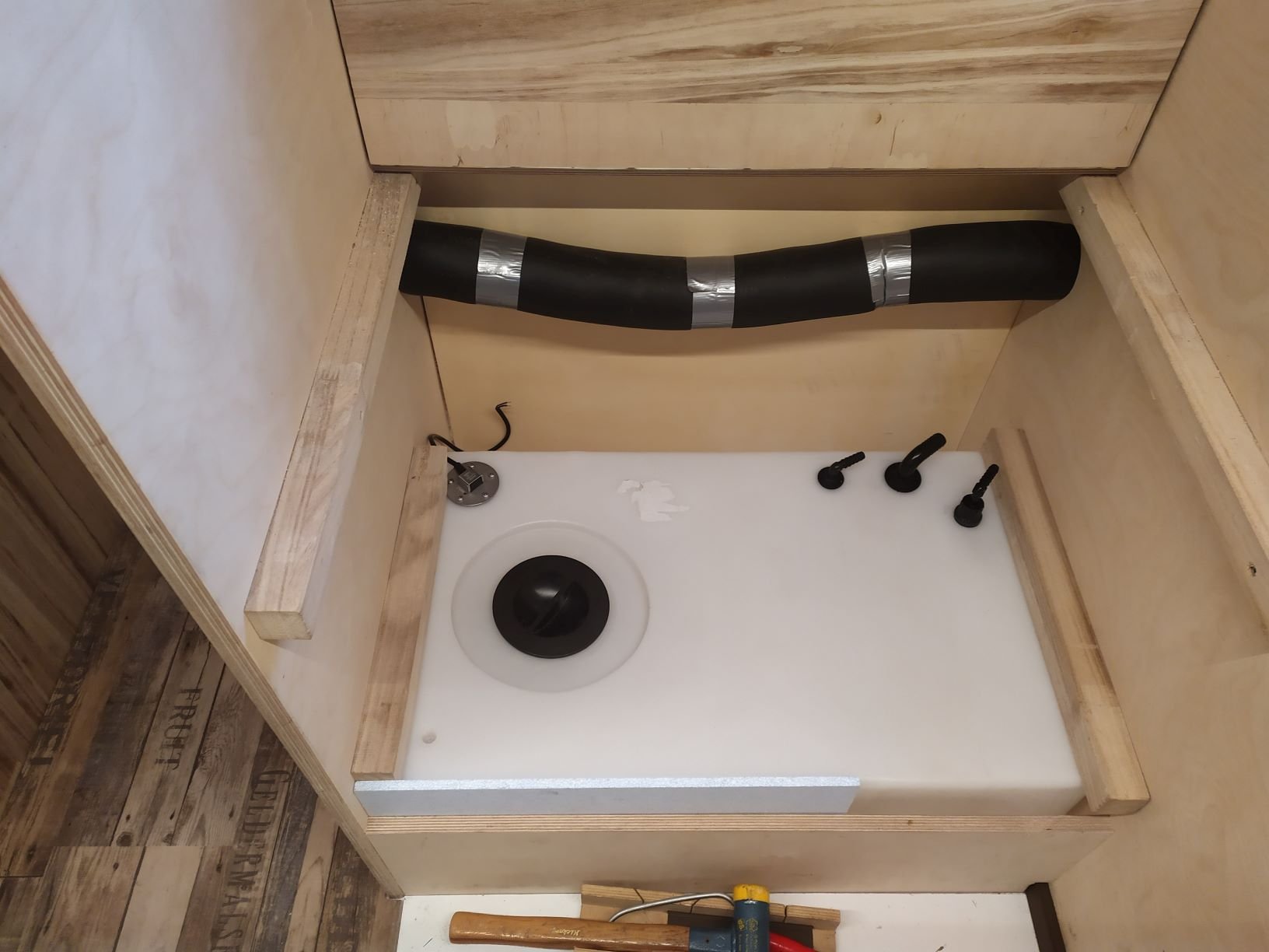

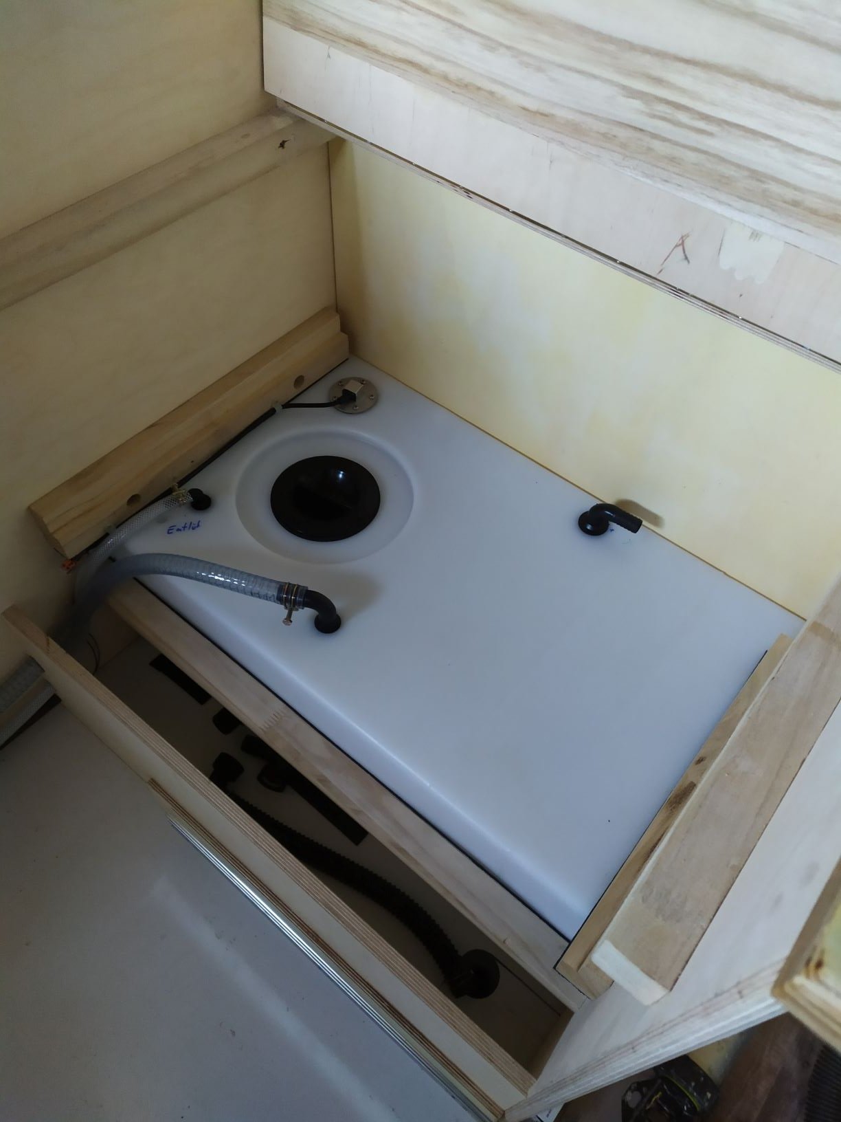

18.3.2021
Der Frischwassertank unter der linken Sitzbank ist montiert. Für den Abwassertank der unter die rechte Sitzbank kommt fehlt leider wieder ein Abgang. Wieder bestellen, wieder warten im Moment summieren sich die Portokosten.
Die restliche Zeit habe ich genutzt um das Holz für die Sitzbänke und Kästen einzupassen. Gott sei Dank ist doch alles rechtwinkliger als ich es mir selber zugetraut hat und alles passt so wie geplant.
Unter das Podest kommt noch eine Schublade. Außerdem habe ich noch Abwasserpumpe eingebaut und doppelt mit Gummis entkoppelt.
Die Pumpe steht mit Gummifüßen auf einer Montageplatte und diese ist mit Gummidämpfern dann auf den Boden geschraubt. Mal sehen wie laut das dann am Ende ist, da die Pumpe nur beim duschen benötigt wird sollte das so reichen.

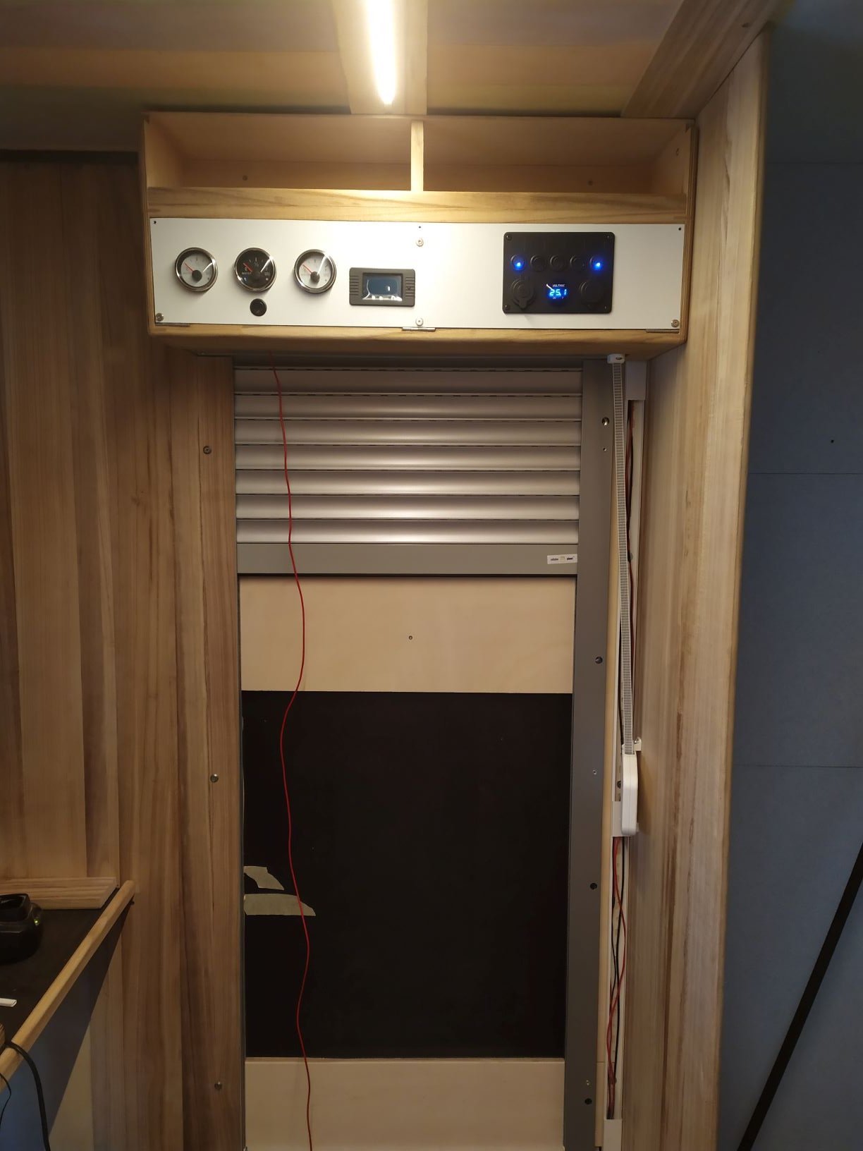

Die Melamin beschichten Mutliplexplatten für das Gehäuse der TTT ist auch auf dem Weg.

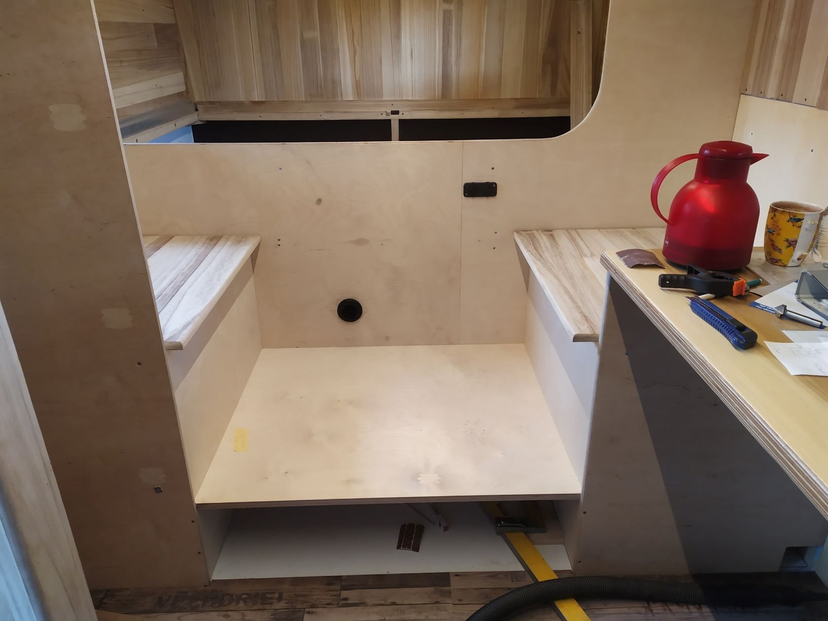

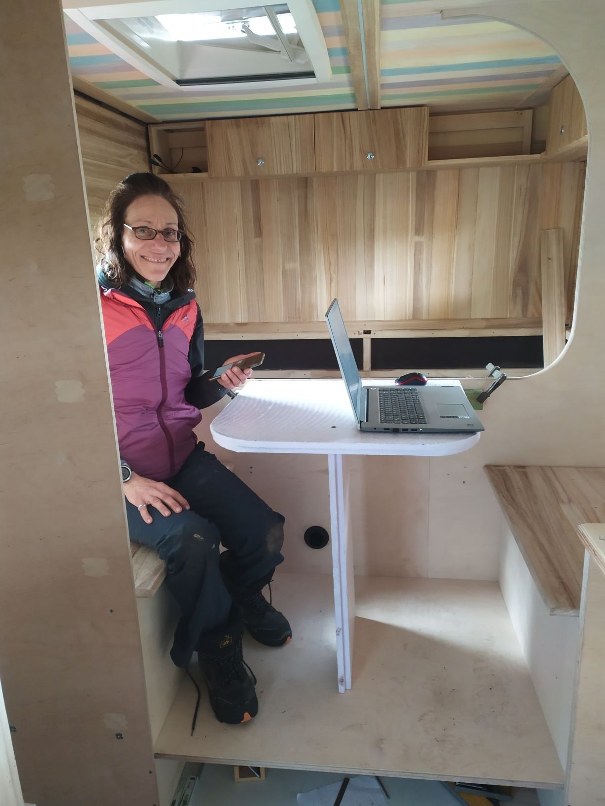

Heute war Tischprobe am 1:1 Modell. Im Plan sah das alles stimmig aus, in der Praxis gingen die geplanten Tischmaße aber überhaupt nicht. Gut das ich aus XPS ein 1:1 Model gemacht habe.
Nach ich weiß nicht wieviel Versuchen haben wir jetzt glaube ich die richtigen Abmessungen und Rundungen gefunden. Der Tisch in der Art eines Wandtisches zum runterklappen gebaut.

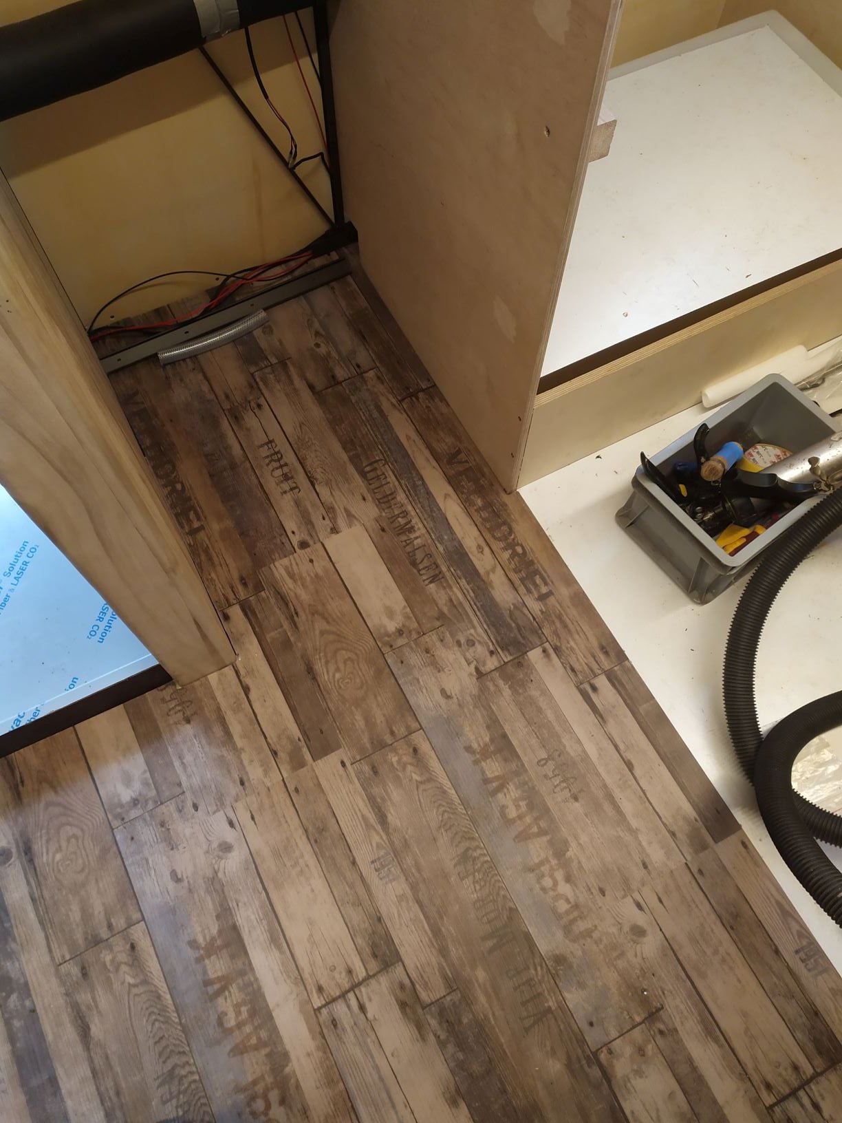

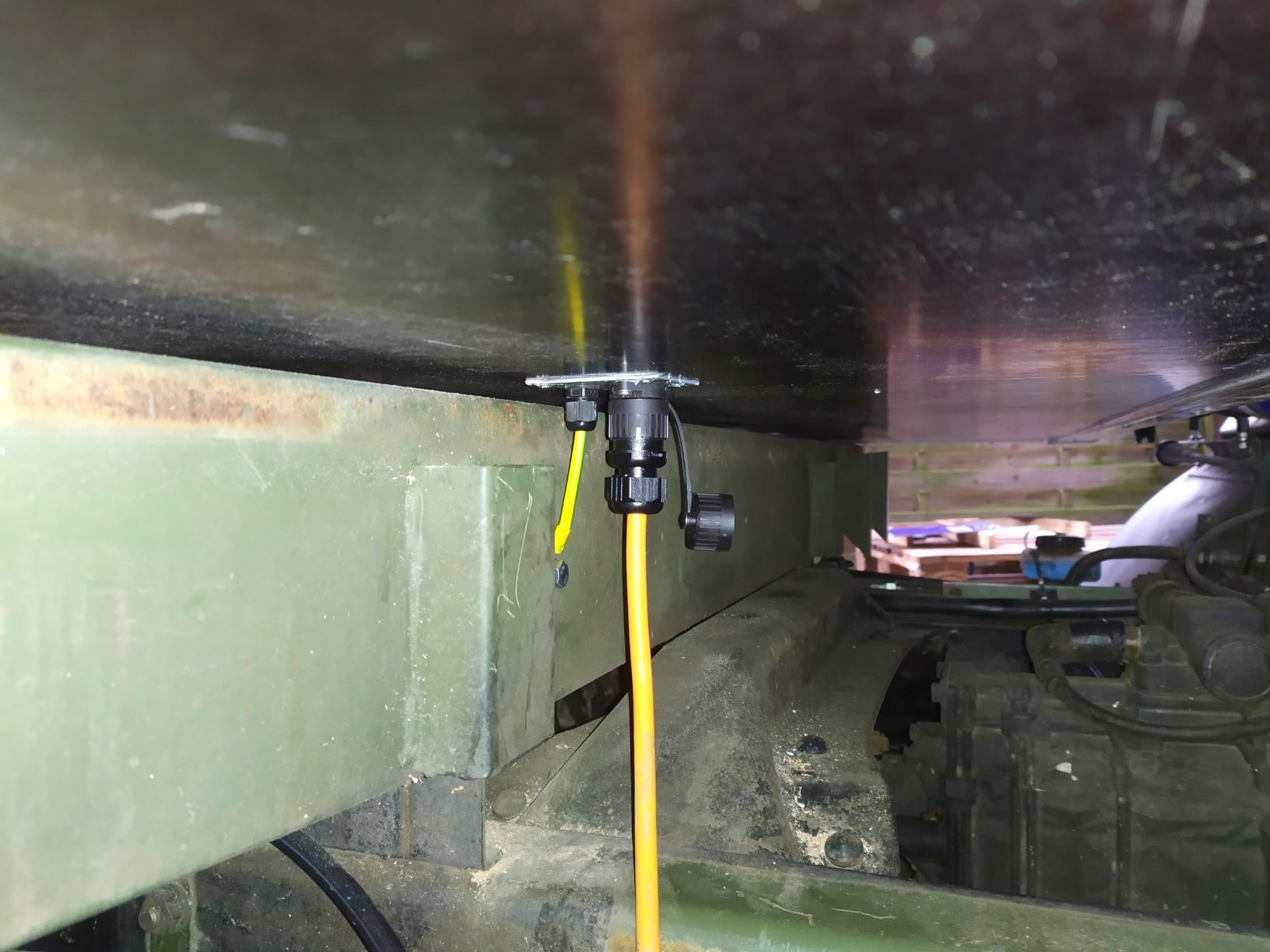

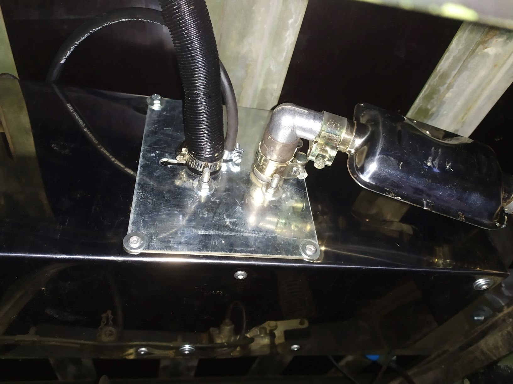

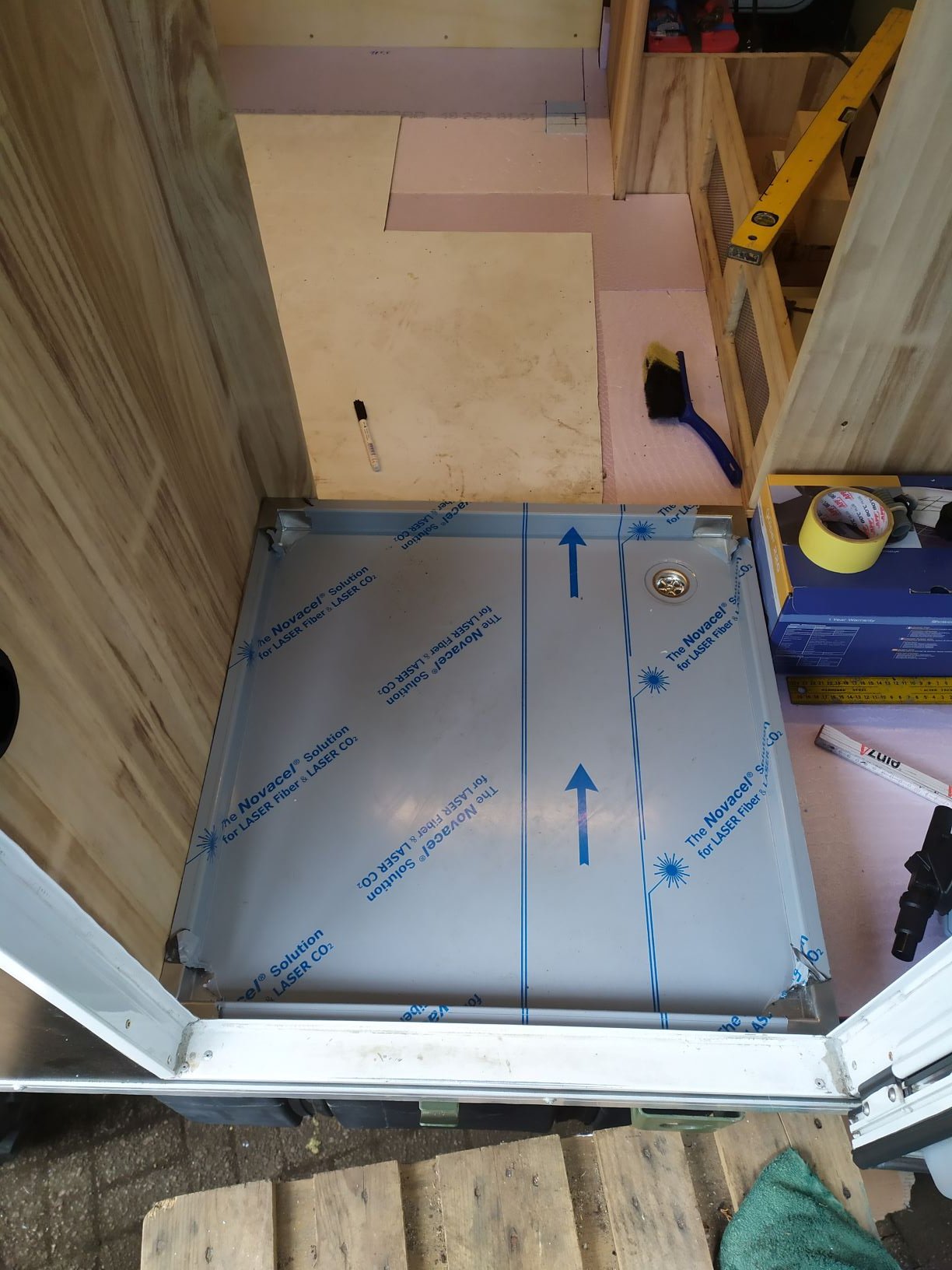

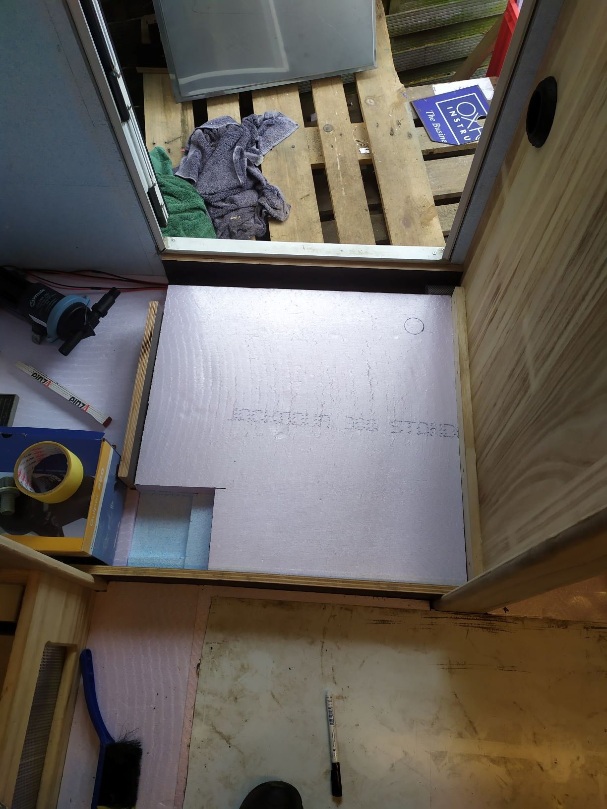

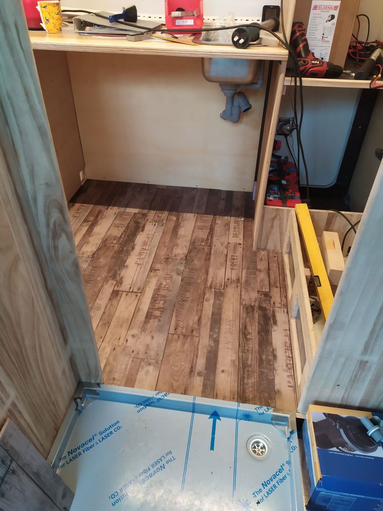

5.4.2021

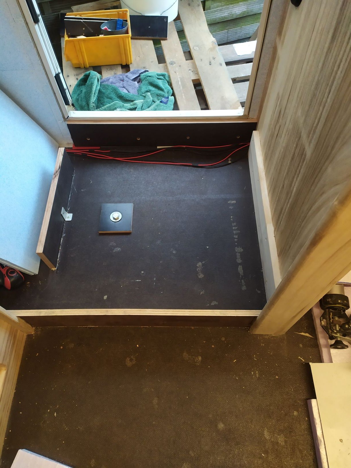

In der letzten Woche habe ich die Badwände verkleidet, die letzten Kabel und Abwasserleitungen verlegt.
Die Grauwasserentleerung nach draußen ist auch gebohrt. Da kommt dann mit Kamlock Kupplung ein 1 Zollschlauch daran zum Wasser ablassen. Die Füllstandssensoren ist auch alle drei angeschlossen. (2x Frisch- und 1x Grauwasser) Außerdem bin ich dabei die Box (Einfassung) für Trockentrenntoilette zu bauen. Ursprünglich wollte ich den ovalen Einsatz von Kildwick nehmen, nachdem ich jetzt das Youtube Video von Julian und Miriam gesehen habe werden wir den Eckigen XL Einsatz von Kildwick verbauen. Das konnte ich mir vorher nicht so wirklich vorstellen mit dem eckigen Einsatz, den allerdings von oben als dann glatte Fläche zu verbauen halte ich für ein gute Idee in Sachen Sauberkeit und Hygiene.
Der Einsatz ist bestellt und sobald er da ist geht es weiter mit der TTT. Die Schiebtüre bereitet mir noch Kopfzerbrechen in einer leichten Ausführung, das Thema schiebe ich jetzt schon lange vor mir her das kommt dann zusammen mit der Gasverlegung als nächstes.

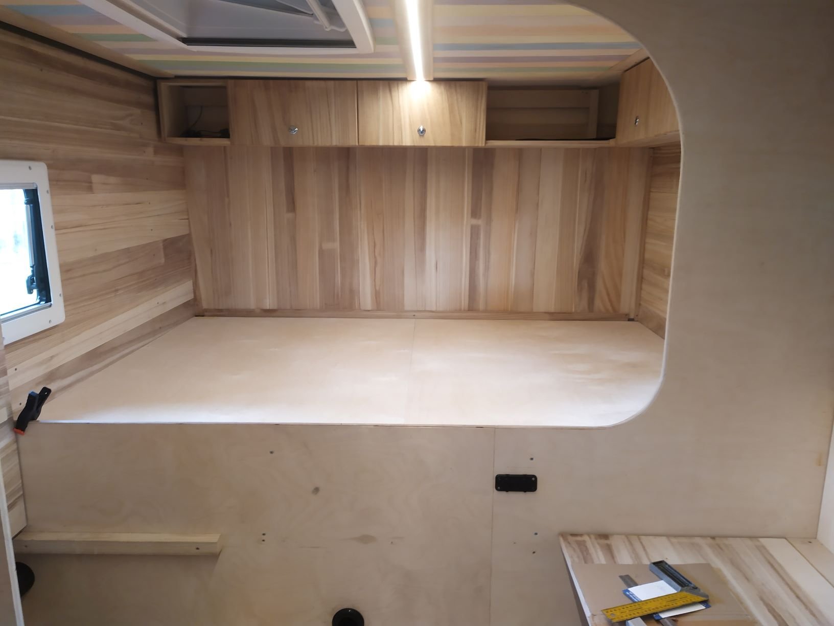

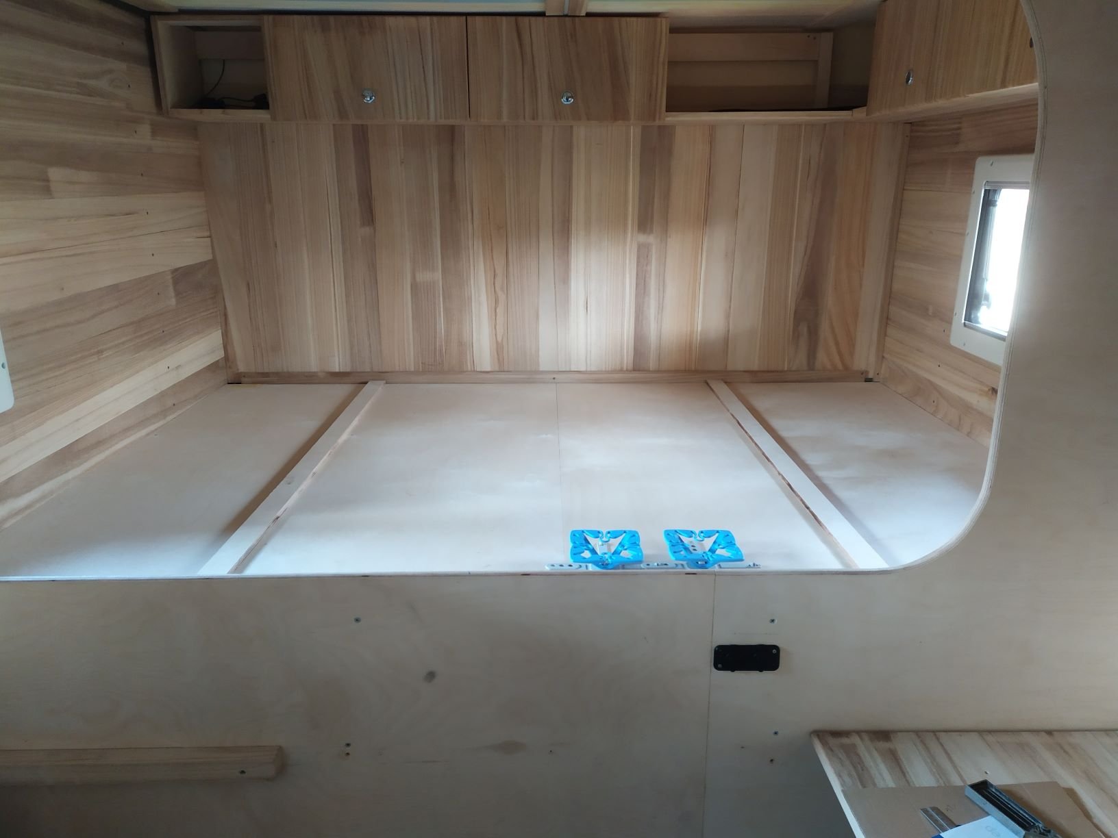

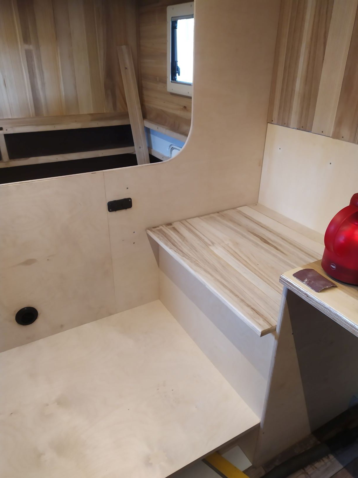

8.4.2021

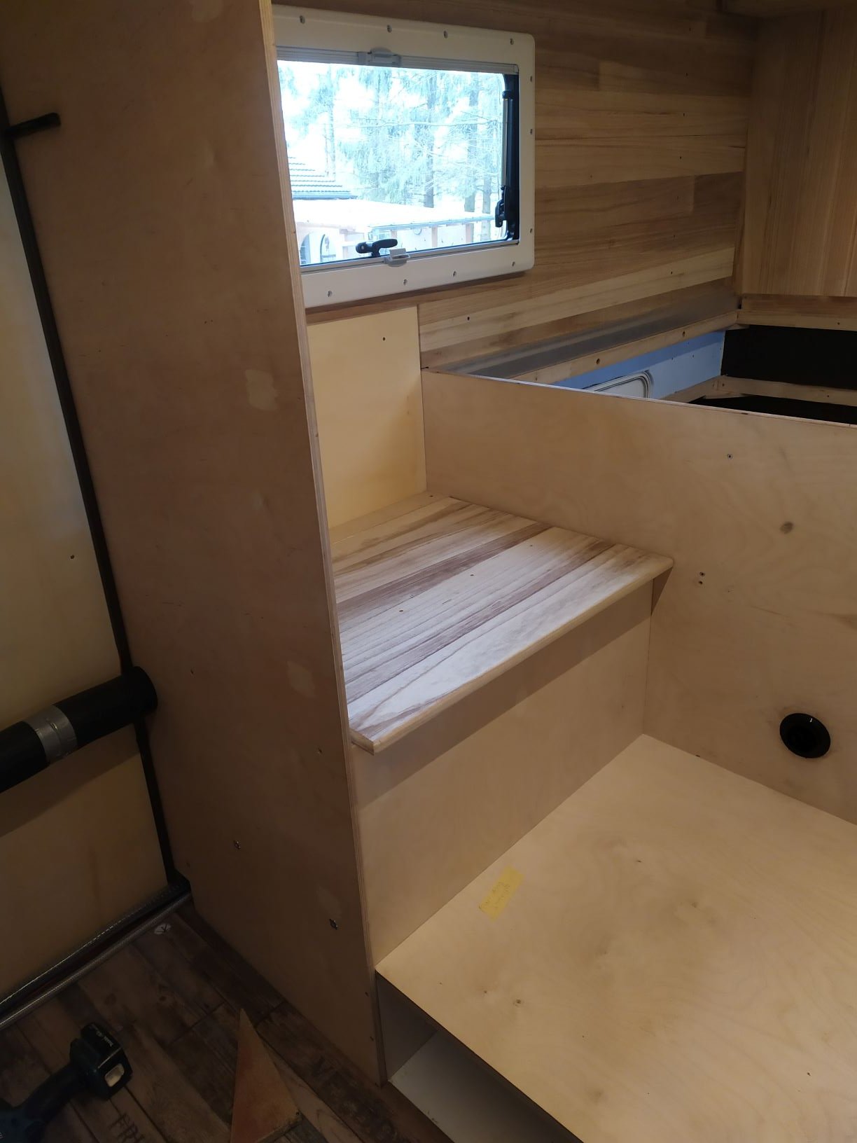

Heute habe ich die Platten für die Bettunterkonstruktion und den Zwischenboden eingepasst. Die Matratze kommt dann später auf das Froli Federsystem. Langsam werden das Raumgefühl und die Proportionen immer sichtbarer.
Ich bin absolut kein Fan von exotischen Holzarten aber muss sagen das mir dein Ausbau auch mit den bunten Elementen sehr gut gefällt, hebt sich schön vom weißen HPL- Multiplex Standart und Vanlife Rustikal Shabby Schick ab und schaut nicht langweilig aber trotzdem ordentlich aus.
Gruß Jakob
Gruß Jakob
Danke für die Blumen. Im Moment überlegen wir gerade wie wir die Stehwände, Trennwand zum Bett und zum Schrank gestallten sollen. Offenporig ist klar aber in welchem Ton steht gerade zur DiskussionJabob der Baumeister hat geschrieben: ↑2021-04-08 19:46:15Servus,

Die letzten Tage habe ich alles möglich lasiert oder lackiert je nachdem wo es verbaut wird.
Außerdem habe ich mal eine „Anprobe“ für den Gastank gemacht, passt genau so wie er soll. Jetzt suche ich noch einen leichten Wetterschutzdeckel, Kasten dafür. Hat da jemand eine Idee für was Fertiges aus dem Katalog oder einen Eigenbau?

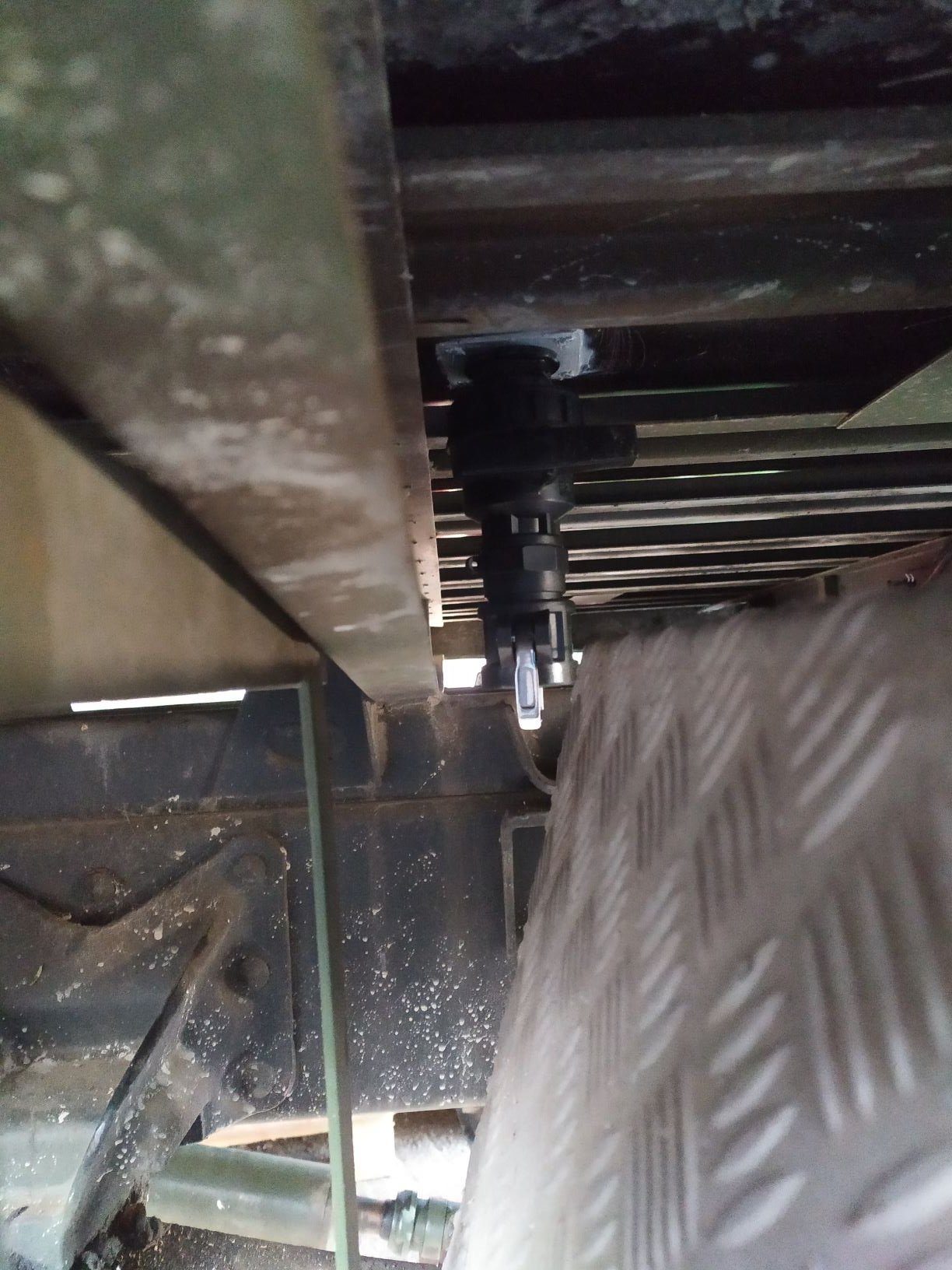

Außerdem bin ich dem Problem meiner Handbremskontrollleuchte auf die Schliche gekommen. Seit ich mein Handbremsventil mit einem neuen Dichtsatz abgedichtet und die Luftleitungen durch Teclanrohr ersetzt habe hat die Lampe Ihren Dienst verweigert.
Es fehlt schlicht die Masse an den Drucksensoren, eine Seite Gummi Hochdruckschlauch andere Seite jetzt Teclanrohr. Also jetzt mit externer Masse versorgt und alles ist wieder gut.
Es geht doch nicht über Probleme die man sich selber macht.
