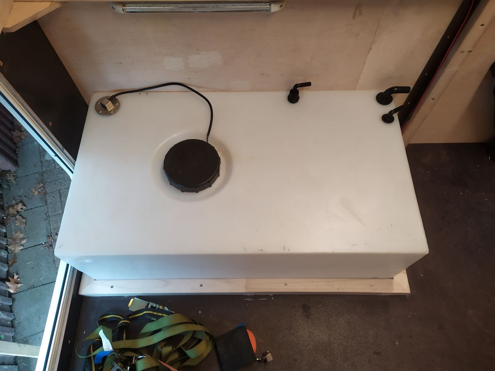

Heute habe ich die beiden Frischwassertanks soweit zum Einbau vorbereitet. Zulauf ¾ Zoll, Entlüftung 12mm, Entnahme 12mm und Füllstandsmesser sind montiert.
Die Aufnahme für den Tank in der Heckgarage ist auch soweit fertig. Der Tank liegt auf Antirutschmatten und ist an drei Seiten mit „Kanthölzern“ eingefasst. Oben drüber kommen jetzt noch zwei Spangurte oder Lochband. Ich versuch gerade herauszufinden was Kunststofflochbänder so an Kräften aushalten.
Die beiden anderen Tanks kommen jeweils unter die Sitze und sitzen quasi saugend. Von oben werden sie dann mit Leisten gesichert. Die Leisten sind dann gleich die Aufnahmen für den Boden des Stauraums in den Sitzbänken.
Es fehlen noch die Sensoren die mir mit einer kleinen LED, beim befüllen anzeigen wann der Tank voll ist. Die sind bestellt und sollten morgen ankommen.

Na, wenn Du nicht mit zu viel Druck befüllst, dann kannst Du es doch sehen wann die voll sind: wenn es über die Belüftung über läuft.
Das stimmt aber die Einfüllstutzen liegen in der Heckgarage und zumindest den einen Tank kann ich von da aus nicht sehen. Da ist mir die Lösung mit den LED für ca. 20€ schon lieber.

14.4.2021
Die letzten Tage habe ich alles möglich lasiert oder lackiert je nachdem wo es verbaut wird.
Außerdem habe ich mal eine „Anprobe“ für den Gastank gemacht, passt genau so wie er soll.
Jetzt suche ich noch einen leichten Wetterschutzdeckel, Kasten dafür. Hat da jemand eine Idee für was Fertiges aus dem Katalog oder einen Eigenbau?
Außerdem bin ich dem Problem meiner Handbremskontrollleuchte auf die Schliche gekommen. Seit ich mein Handbremsventil mit einem neuen Dichtsatz abgedichtet und die Luftleitungen durch Teclanrohr ersetzt habe hat die Lampe Ihren Dienst verweigert.
Es fehlt schlicht die Masse an den Drucksensoren, eine Seite Gummi Hochdruckschlauch andere Seite jetzt Teclanrohr. Also jetzt mit externer Masse versorgt und alles ist wieder gut.
Es geht doch nicht über Probleme die man sich selber macht.
