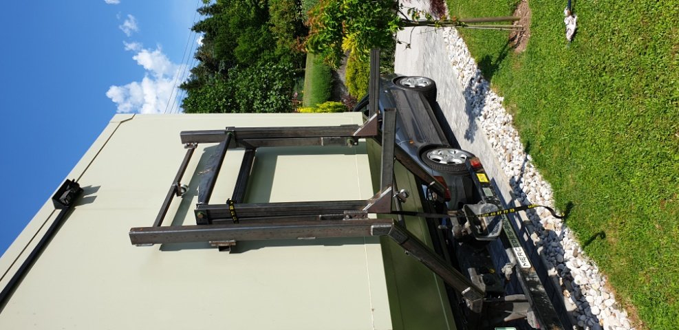

Ein bißchen weiter gekommen...
(keine Ahnung warum sich die Bilder nicht stehend anzeigen wollen...)

#302 Beitrag von dream » 2019-07-01 4:43:28
Fertig. Fast. Ein paar Kleinigkeiten noch, aber zum Grossteil ist es geworden... :)

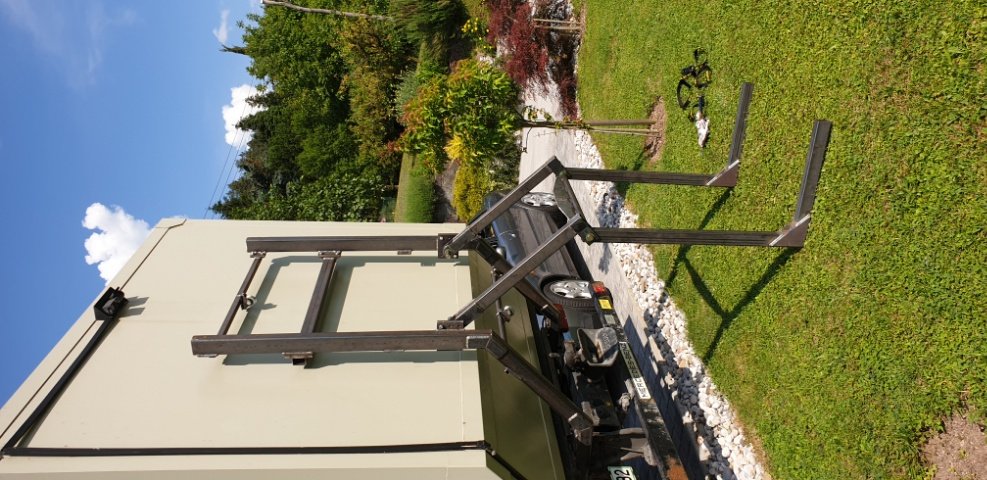

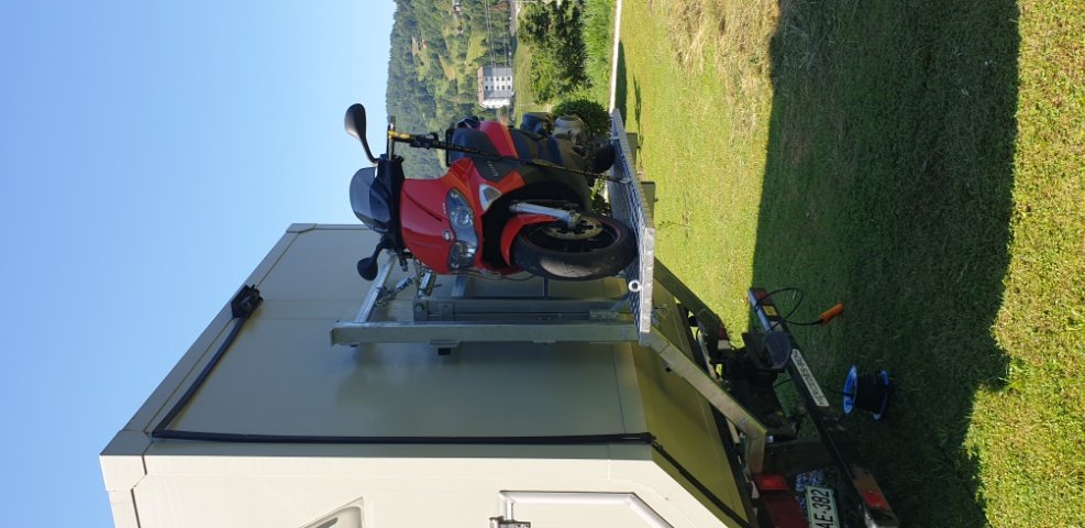

@All
Gut, der erste Test dem Heckträger verlief etwas weniger erfreulich... Der Motor der Seilwinde ist zu schwach (125-250kg). Mit fast leerem Tank hub er gerade so noch das ganze Geraffel, vollgetank musste ich mit eigener Kraft mitheben... Also kommt eine größere Seilwinde dran. Am sonsten fehlt es noch an Feintuning, aber im grossen und ganzen bin ich zufrieden... :angel:

#306 Beitrag von Bad Metall » 2019-07-09 7:25:26
Hallo Beni
Seilwinde ist nicht gleich Seilwinde. Für Deinen Träger solltest Du eine Hubseilwinde verwenden und keine Zugseilwinde mit Freilauf!
Der Unterschied liegt in der Bremse. Bei Zugseilwinden kann sich Diese ohne Vorwarung lösen und der Träger folgt sammt Ladung,
der Schwerkraft.

Hi Bernd,
Danke für den Tipp! Habe (fast) wissenslos die richtige gekauft... ...nur etwas zu schwach... :)
