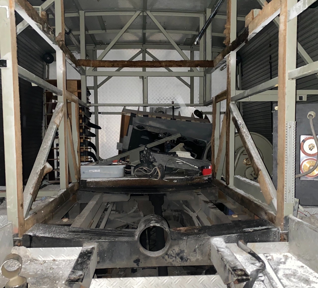

#43 Beitrag von raispa » 2021-10-26 14:19:25
meggmann hat geschrieben:
2021-03-17 20:07:44
So, ich wollte dann mal Vollzug melden. Tank ist raus. Insgesamt 5 h/alleine finde ich ok.
Danke und Gruß Marcel
der Beitrag ist zwar schon etwas älter, aber vielleicht könnt ihr mir noch ein paar Tipps geben. Hab in meinem 75-14 auch den Magirusaufbau mit Tank. Den Tank hab ich mittlerweile raus und überlege nun auch die Querstreben auf dem er stand abzuflexen. Also die Strebe im Vordergrund auf dem Bild oben, wo auch die Durchführung der Welle zur Pumpe zu sehen ist, und die hintere, wo der Tank drauf stand. Ich bin mir aber nicht sicher, ob ich damit die Stabilität des Koffer beeinträchtige. Oder waren die Streben nur als "Halterung" für den Tank gedacht. Weiß vielleicht jemand was dazu? Der TÜVer meinte, die könnte ich bedenkenlos raustrennen, bin mir da aber nicht so sicher....
Rainer
