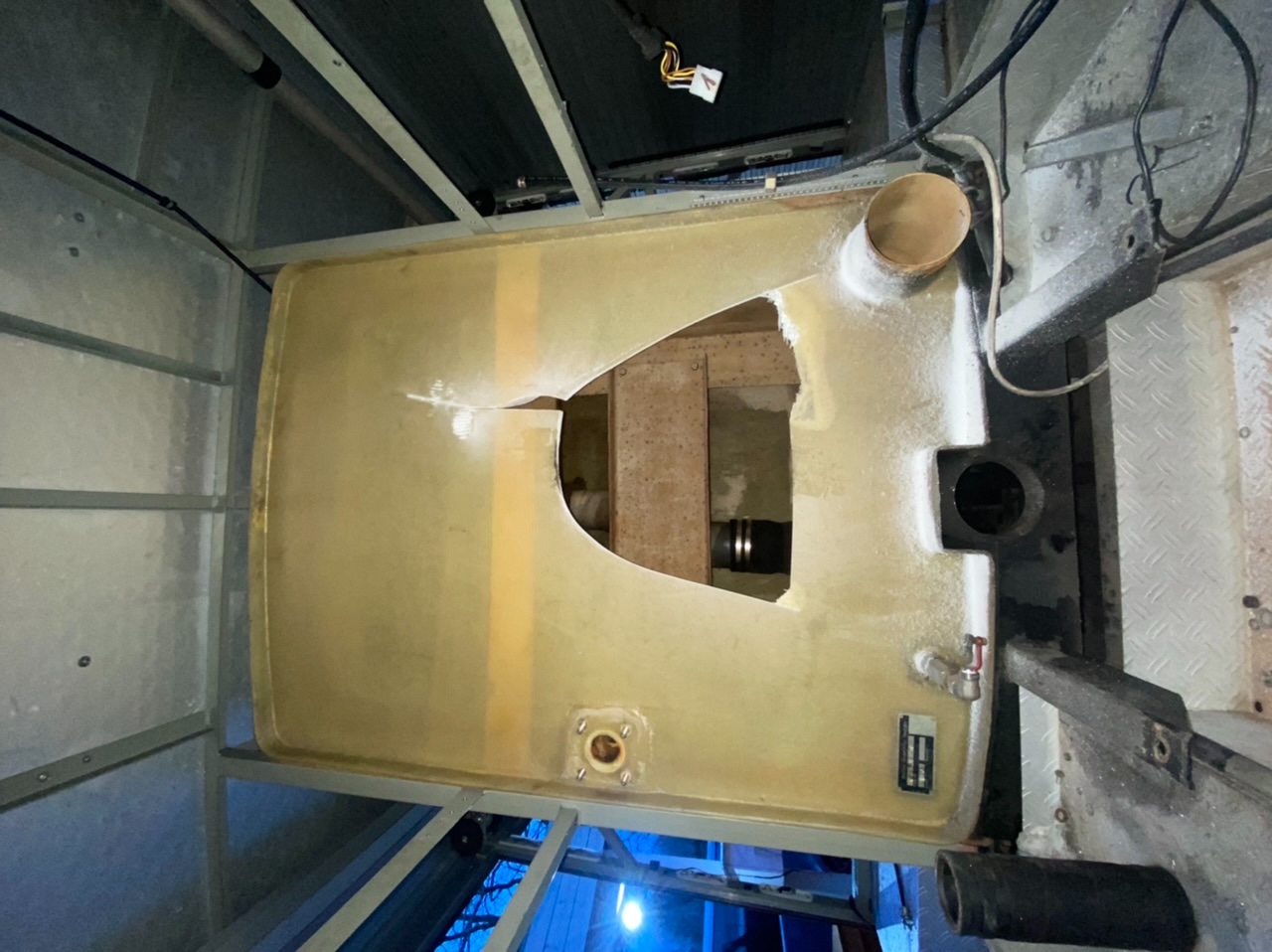

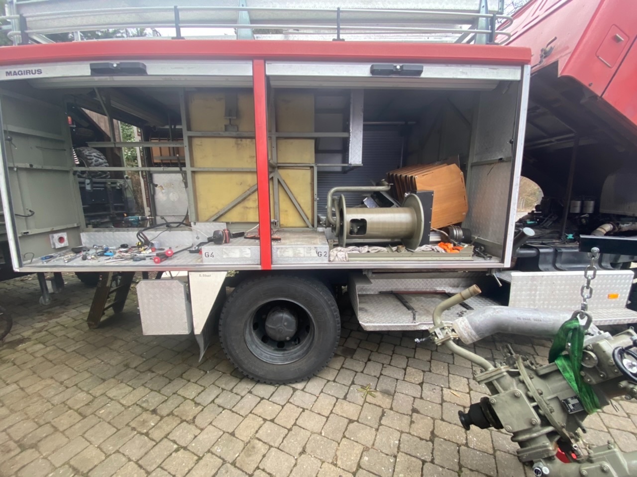

mir ist ja ein LF16 (Magirus 120-25) zugelaufen mit verbauter Pumpe im Heck und 1,6 m3 Tank.
Pumpe ist inzwischen raus und ich frage mich, wie man den Tank minimalinvasiv entfernt - am liebsten am Stück.
Wer hat das schon gemacht und hat den Zaubertrick parat? Wenn nix geht würde ich den im eingebauten Zustand zersäbeln und stückweise rausoperieren, wenn man den aber en block rausbekäme wäre auch nicht schlecht.

Servus Marcel,
ich hatte nur einen Vorgänger, einen 192D11, in wie weit das übertragbar ist kann ich also nicht sagen.
Bei mir ging der Tank aber am Stück hinten durch die Pumpöffnung raus.
Ich kann mir durchaus vorstellen, dass der Tank bei Dir vor dem Aufbau montiert war und dieser zu erst nach oben abgenommen werden muss.
Danach ist der Tank dann zugänglich.
Hast Du zufällig ein paar Fotos bitte?

ich würde auch auf nach hinten tippen - denke ich werde mal den Revisionsdeckel obendrauf abschrauben und den Ablauf im Boden und dann mal versuchen ob sich was bewegen lässt mit hydraulischer Unterstützung...
Ich mach mal ein paar vernünftige Bilder die Tage.

Das Spannband ist natürlich ab - ich muss aber nochmal messen, ich glaube der Tank ist größer als die Öffnung hinten.
Und ja der ruht auf und zwischen Filzstreifen.

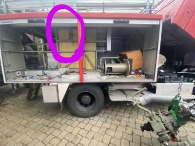

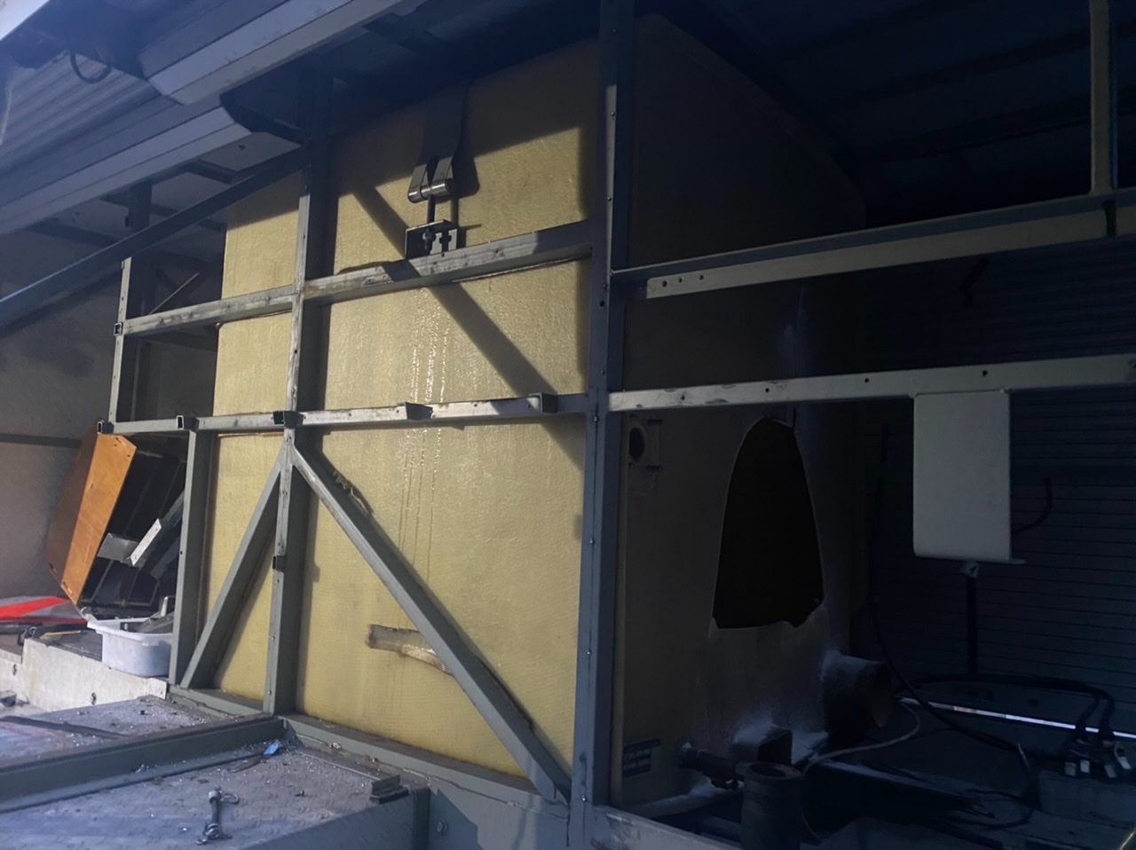

Hallo Marcel,

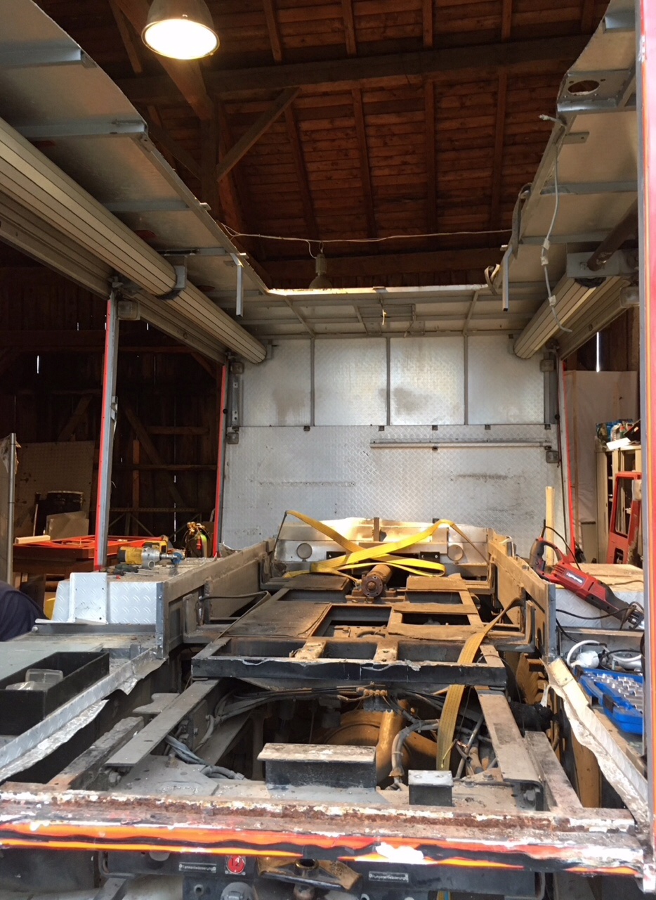

viel kann man auf den Bildern ja nicht erkennen. Wenn der Aufbau auch auf dem Dach das große Alu-Riffelrechteck hat, könnte ich mir Vorstellen, das der Tank vor dem Blech von Oben kam.
Seitlich scheint er ja zwischen den 4-Kantrohren eingeklemmt. Vor und hinter dem Tank sehe ich oben noch Streben, wie sieht es direkt über dem Tank aus?
Iveco 90-16 exTHWmo

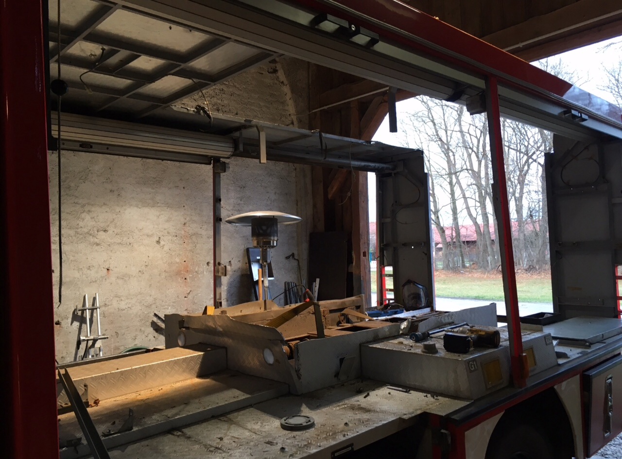

Wahrscheinlich entstand der Aufbau unsere ehemaligen Feuerwehrfahrzeuge zumeist folgendermaßen:
Fahrgestell -> Hilfs-/Zwischenrahmen -> Tank festgeschnallt -> Geräteräume drumrum gebaut. Somit Tank meist nicht ohne weiters ausbaubar.
Ich habe meinen Tank dann mit viel Aufwand komplett ausgebaut. Dazu hinteren Rollladen ausgebaut, an einer Seite die Strebe seitlich am Geräteraum ausgebaut, hintere Verkleidungsblech (war geklebt) gelöst und leicht beiseite gebogen damit der Tank durch passt. Anschließend alles am Heck wieder zusammengebaut.
Geht wahrscheinlich nur so wenn der Aufbau wie bei mir aus verschraubten Aluprofilen besteht.
Jetzt habe ich einen intakten Fahrzeuglöschwassertank, ich weiß nur noch nicht was ich damit machen soll.

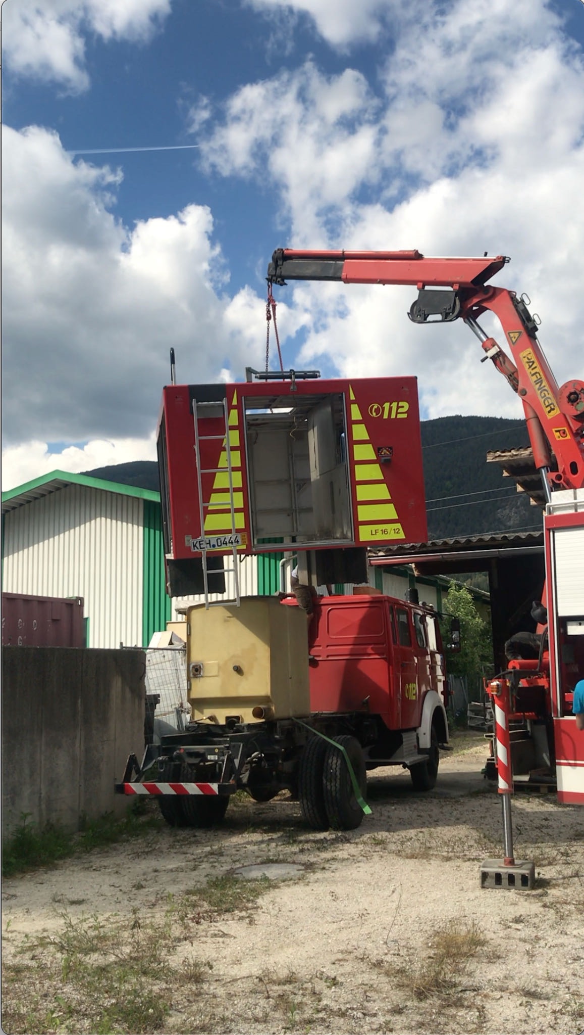

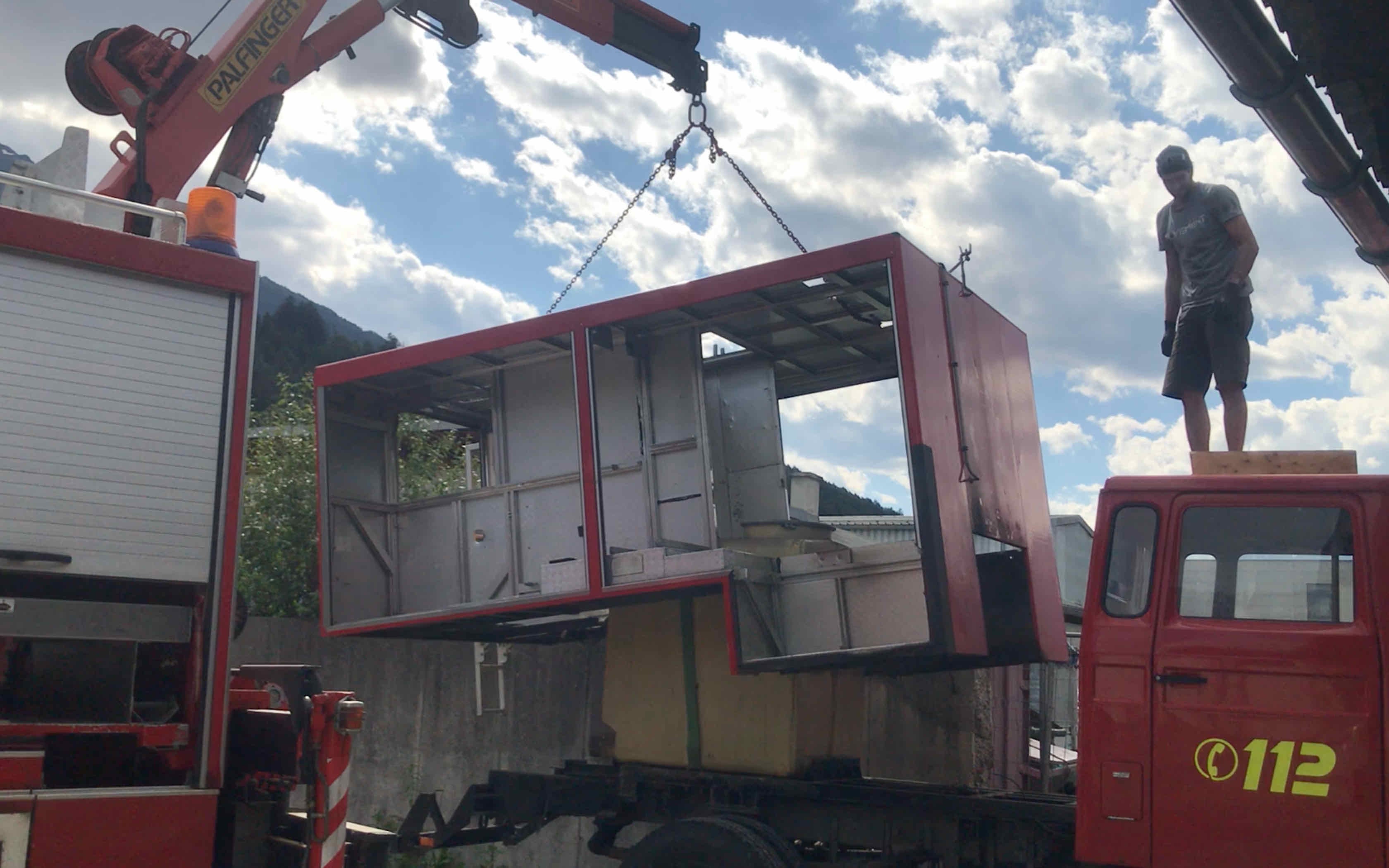

Bei meinem 120-23 mit Pumpe am Heck, war der Löschwassertank mit dem Spannband direkt am Zwischenrahmen festgezurrt.
Der Magirus-Feuerwehraufbau ist rund um den Tank gebaut.
Wir haben den Koffer nach oben weggehoben und erst dann den Tank als ganzes von der Pritsche runter.
Im Nachhinein würde ich nicht mehr so viel Zeit in das Abrüsten der FW investieren. Der Magirusaufbau besteht zwar aus hochwertigen Aluprofilen,
die sind aber alle mit den Flächen verklebt. Im Endeffekt zerstört man sie beim Lösen der Klebeflächen...

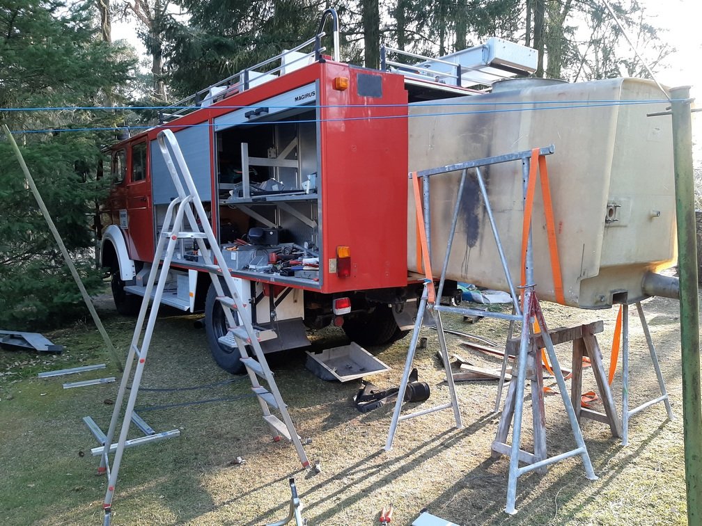

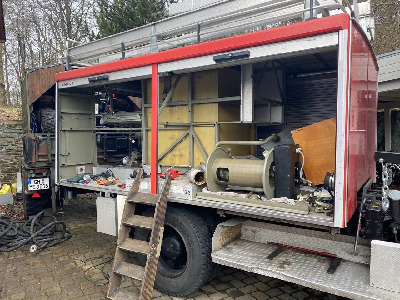

Da sieht man mal wieder die Unterschiede - mein Magirus Aufbau ist ein Stahlgerüst mit aufgenieteten Alu-Riffelblechen.
Und da ich nicht immer nur Gackern mag, sondern gelegentlich muss man auch mal ein Ei legen, sind die ersten Löcher drin....
So sonderlich stabil und dickwandig ist er nicht - da ist ein LAK ein anderes Kaliber.

Schade eigentlich, aus dieser Sicht, sieht es ja fast so aus als würde der Tank auf Kufen zum rausziehen stehen.
Iveco 90-16 exTHWmo

#22 Beitrag von meggmann » 2021-03-15 21:29:00
Ne der geht noch was nach unten weiter - das ist das Problem.

Hinten raus geht nicht. Rausschneiden ist blöd fummelig. Am besten Koffer runterheben ( glaube 10 Schrauben ) und dann abnehmen.
Möchtest den Koffer behalten?
Ist die Elektrik raus? Behindert sonst beim Kofferabheben und zerschneiden ist dann doch ruhiger...

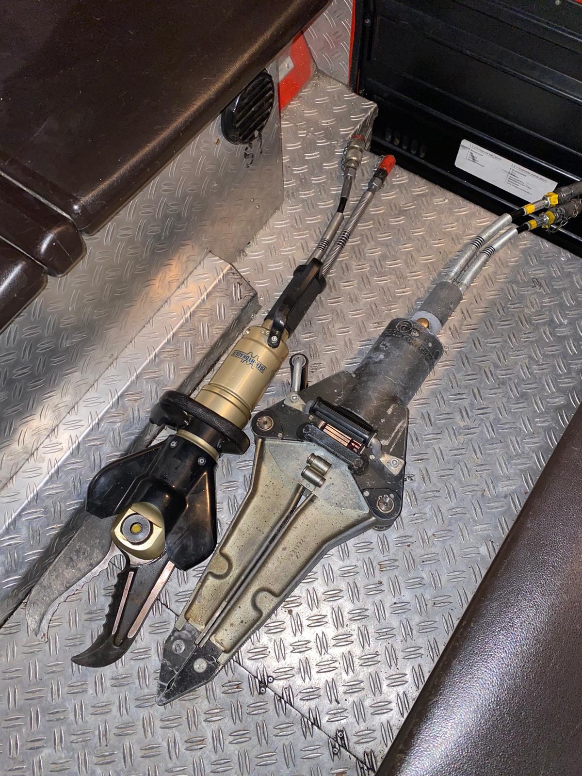

Ach ich denke ich krieg den schon in Stückchen da rausgefummelt - so groß ist der ja nicht.
Da fällt mir ein, ich hab doch die Rettungsschere 😉

Probiere das heute mal mit dem „Bordwerkzeug“ auf der linken Seite 😂

So, heute mal 2 h dran gespielt und die Hälfte ist raus. Hab die Rückwand rausgeschnitten und dann horizontal einmal rundum (innen drin hockend). Den entstandenen „Deckel“ dann noch mal vertikal getrennt und „schwups“ waren die Teile draußen. Hatte ich erwähnt, dass ich GFK sägen und flexen hasse?
Macht auch kein Spaß mit richtiger Maske und PSE.
Und den Staub hat man danach echt überall :angel:
