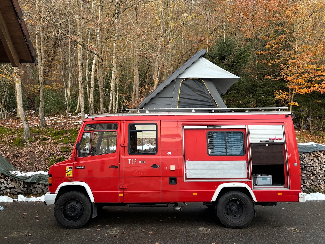

Ich aktualisier hier mal wieder ein bisschen.

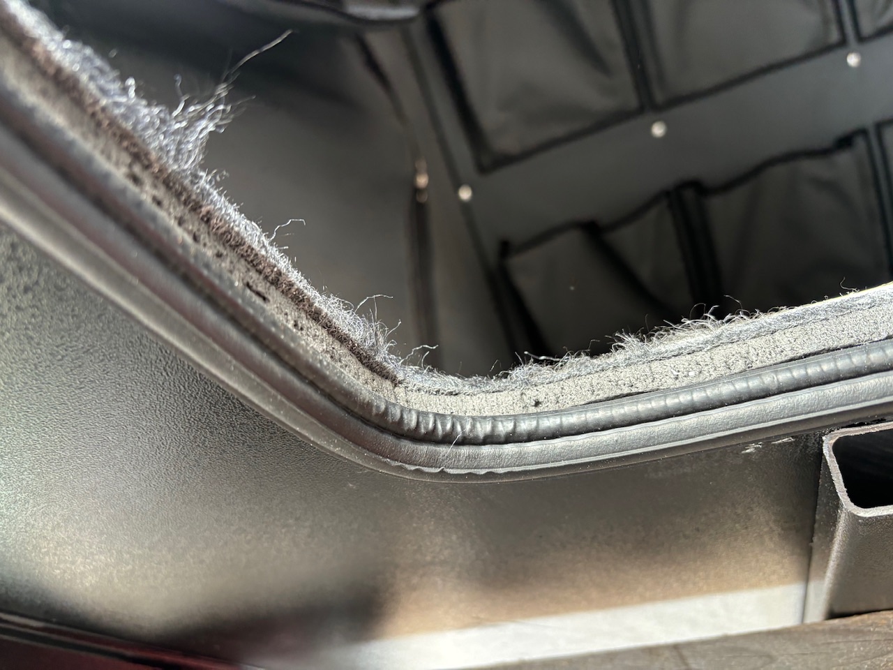

Ich habe nun kürzlich ein Quick Pitch dachzelt erstanden. Das hat mir gut gefallen, da es sehr robuste Schalen hat und auch richtig solider Zeltstoff verwendet wird, mit fetten Zippern etc. Wiegt auch ca 85kilo.
Konnte es zum reduzierten Preis kaufen, da ist die Entscheidung dann gefallen.

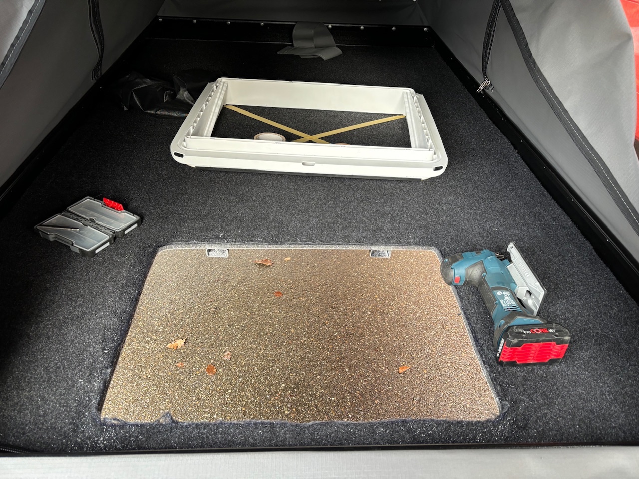

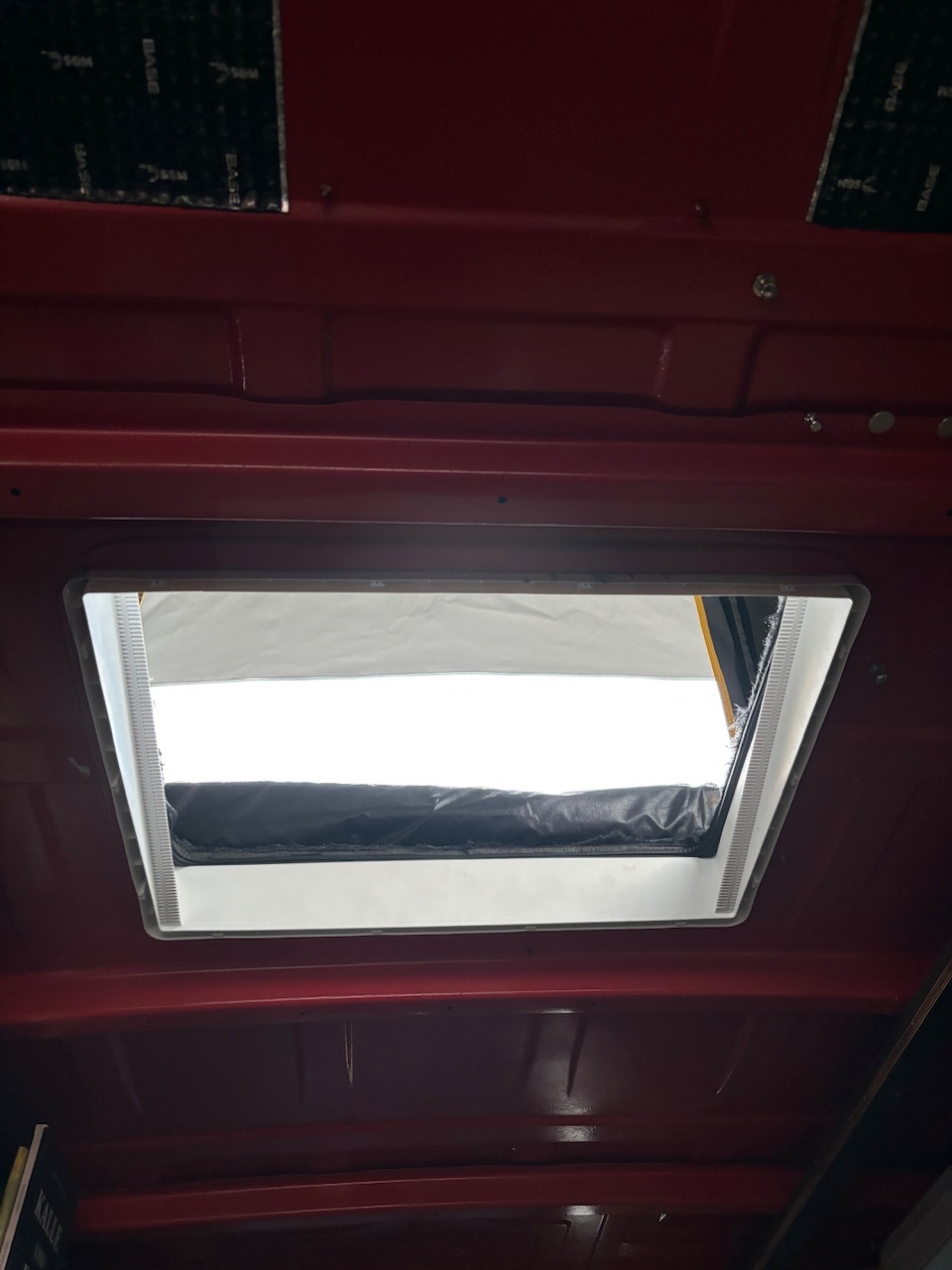

Den Übergang zwischen Dach und zeltboden habe ich auch, wie hier schon von Autovilla oder 2+6 gezeigt, mit dem Rahmen einer Dachluke realisiert.
Dafür ein Fenster mit Ausschnittmassen 50x70 genommen.

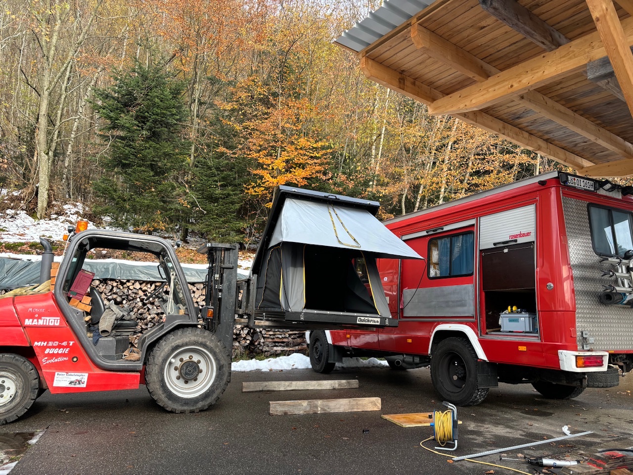

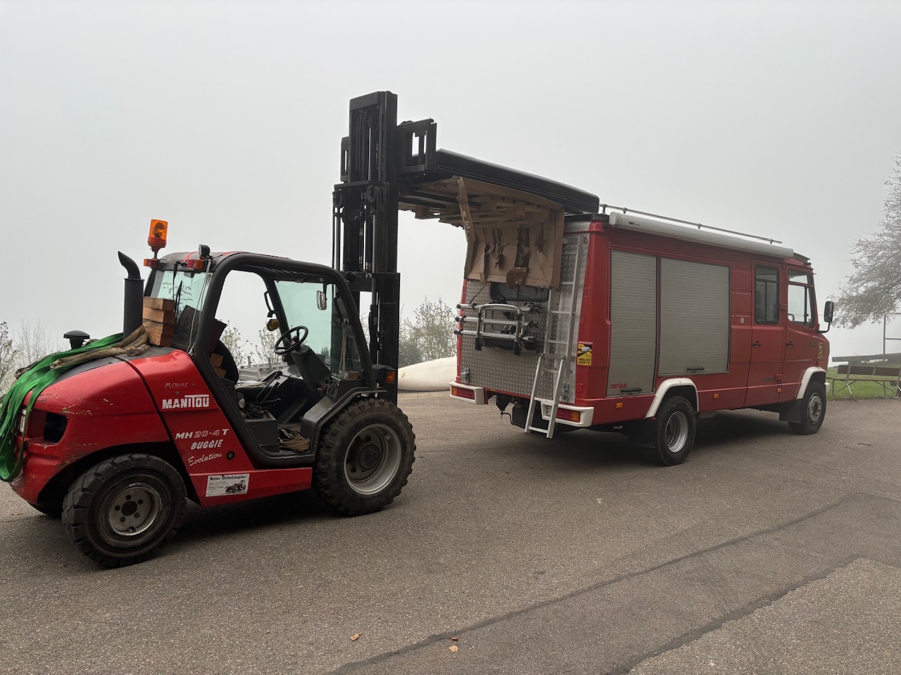

Fürs hoch und runter hiefen während den Anproben haben wir hier einen praktischen Helfer.
Dach und Zeltboden ausschneiden war aufregend und mit mulmigem Gefühl, aber hat geklappt :-)
Die Schnittkante vom Bodenblech dann mit einem kantenschutz mit dichtprofil versehen.

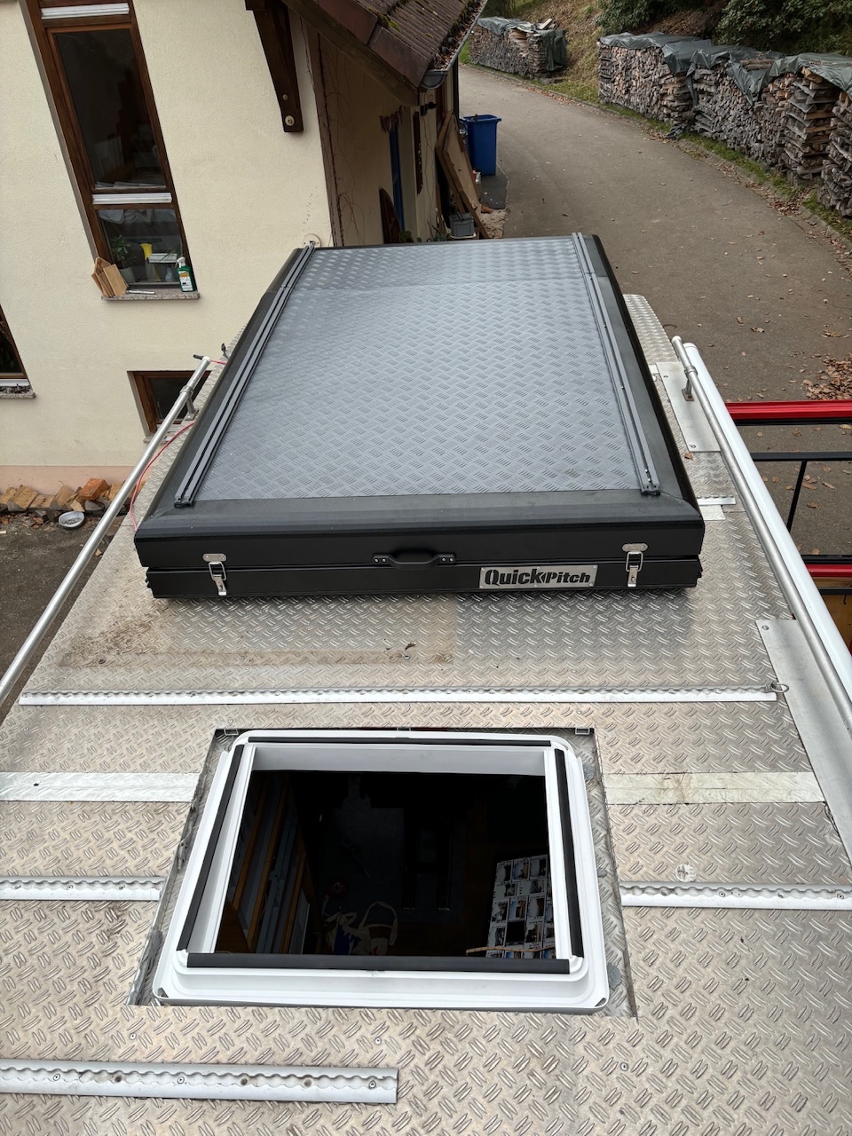

Dann wieder mit dem Stapler hoch und beide Löcher übereinander platziert.
Ich habe bei mir ja ein vollglächiges Tropendach montiert. Deswegen sollte die Montage auf dem Dach möglichst flach sein. Die dachzelthalterugen habe ich über acht Airline- Schraubfittinge in M8 an airlineschienen befestigt. Die airlineschienen dann vollfächig verklebt und im Anschluss durch die Schienen bis durchs fahrzeugdach vier M10 Schrauben gesetzt. Da war ich wieder froh, dass das Dach nicht gedämmt war :joke:
So schaut das jetzt aus:
Testgeschlafen haben wir noch nicht, aber die Kids sind bisher begeistert über den neu gewonnenen Lebensraum.

das sieht ja klasse aus, würde unseren Kindern auch gefallen. Kannst du das Dachzelt von innen aufklappen?

schaut interessant aus, wie Hanno vermute ich aber auch, dass man das Dachzelt nur von außen öffnen kann (das ist zumindest bei unserem Belluna und beim AluCab so.
Das Schließen muss ja eigentlich immer von außen erfolgen damit man den Überblick hat ob man Zeltplane "einzwickt" und entsprechend reagieren kann.
Wie groß ist die Liegefläche vom Dachzelt und wie habt Ihr das mit dem Durchstieg in Kombi mit der Matratze realisiert? Unsere Dachzelte haben jeweils ne Liegefläche von 1,2 oder 1,3 x 2m etwa, beim AluCab sind noch ein paar cm mehr Platz. Im Wesentlichen ist auf jeden Fall kein Platz da für den Durchstieg ohne die Matratze zu zerschnibbeln.

Nein, aktuell kann man das Zelt nur von außen auf und zu klappen. Vorerst werde ich das auch so lassen, denn über die fest montierte Leiter am Heck bin ich in Sekunden oben.
Selbst wenn man das Zelt von innen öffnen und schließen könnte, müsste man nochmals durch das Zelt nach draußen, um die zwei federstahl-Stangen für das Vordach anzubringen. Da kann ich gleich außen rum, das geht nicht länger.
Naja, mal sehen was die Praxis zeigt, evtl baue ich das ja noch.
Klar, gibt auch Zelte von anderen Anbietern ohne dieses Vordach. Aber ich fand das sinnig und hab’s extra so gekauft.
Jacob
cu
Johannes D.
Moin Johannes
Die liegefläche von diesem Zelt sind 210x130cm. Die Matratze ist aber nur 2m lang.
Ab dem Durchstieg sind’s noch 160cm liegefläche. Auf diese Länge habe ich die Matratze gekappt. Das passt für die Kinder noch einige Zeit (aktuell knapp 6 und 7,5 Jahre alt)
Irgendwann baue ich auch eine Art Klappe um das Loch zu verschließen um über die ganze Länge die liegefläche nutzen Zu können. Und dann konfiguriere ich eine Matratze entsprechend. Aber das eilt erst mal nicht, weil es so für die aktuelle Situation genügt.
Jacob
