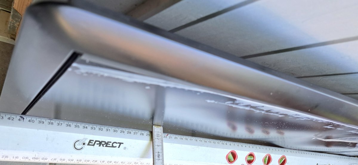

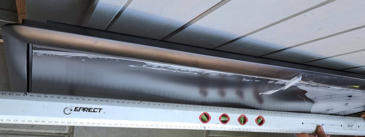

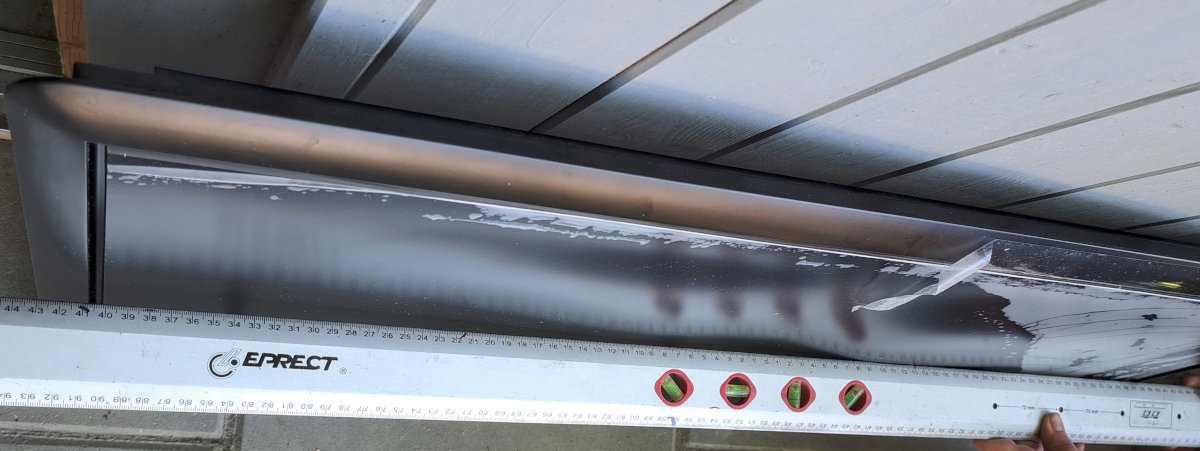

da die Fenster ja nicht plan mit der Wand sind, kann mir jemand beantworten wie weit Sie außen über die Wand überstehen?
Danke und liebe Grüße aus Griechenland!

Mahlzeit Puki,
die Fenster stehen ca.10 bis 12mm über.
Ich hab die Fenster jetzt rund ein Jahr verbaut und kann mich nur minimal beklagen.
Die Verriegelung ist bei mir sehr schnell ausgeliefert, was die Funktion aber nicht beeinträchtigt.

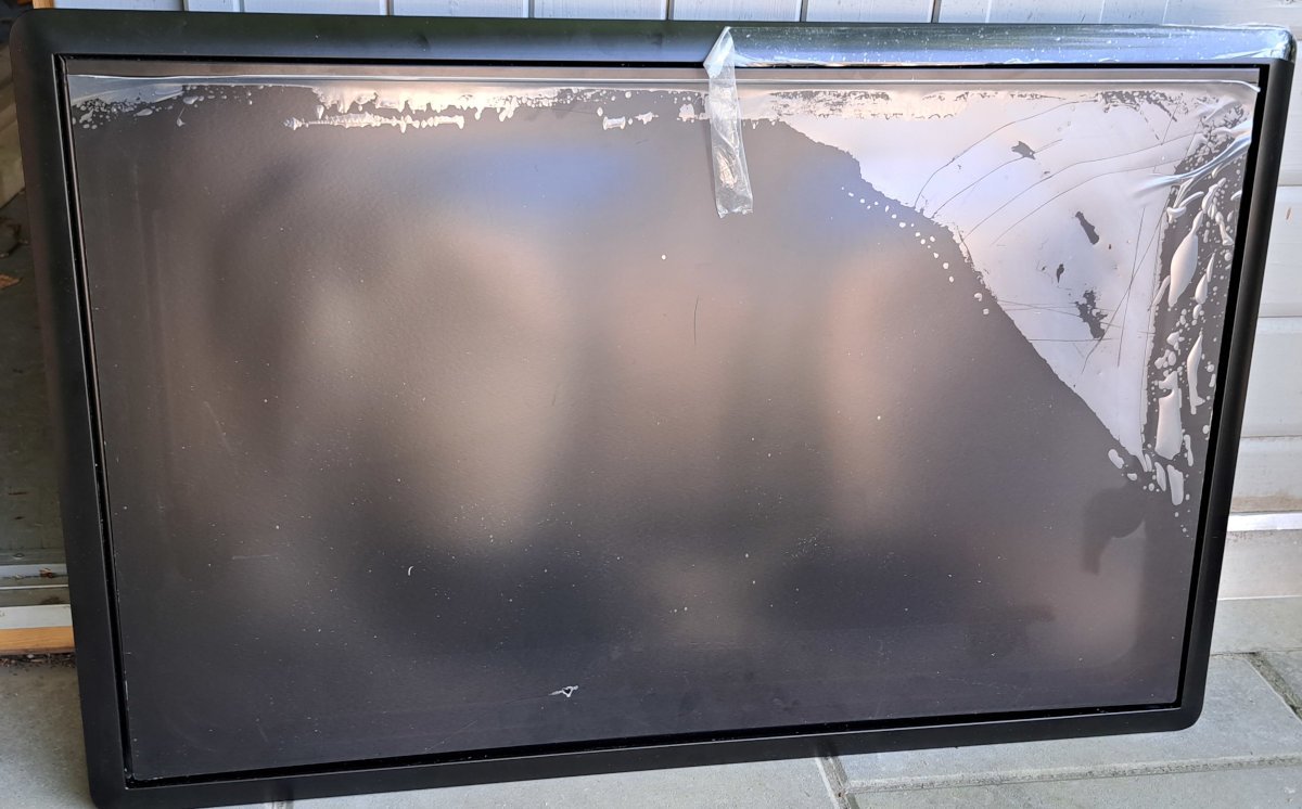

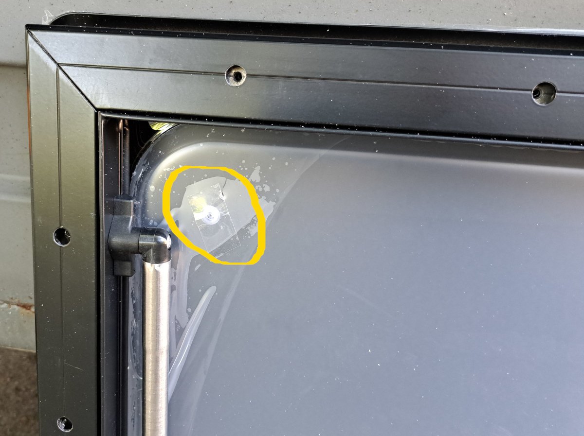

ich wollte heute die Fenster montieren, die ich Ende letzten Jahres bestellt habe.
Leider hatte ich nicht gesehen, dass die Luftausgleichsöffnungen zugeklebt waren. Zu dem Zeitpunkt war die Scheibe noch plan.
Der offene Karton stand an der Hauswand, irgendwann kam die Mittagssonne drauf.
Und das ist das Ergebnis:
Und Tatsache, beim nächsten Versuch mit gleich großem Fenster: noch in der Garage die Aufkleber entfernt, und oh Wunder, die Fenster bleiben in der prallen Sonne plan.
WTF?
Warum werden für den Transport die Öffnungen verklebt und kein Hinweis gegeben?
