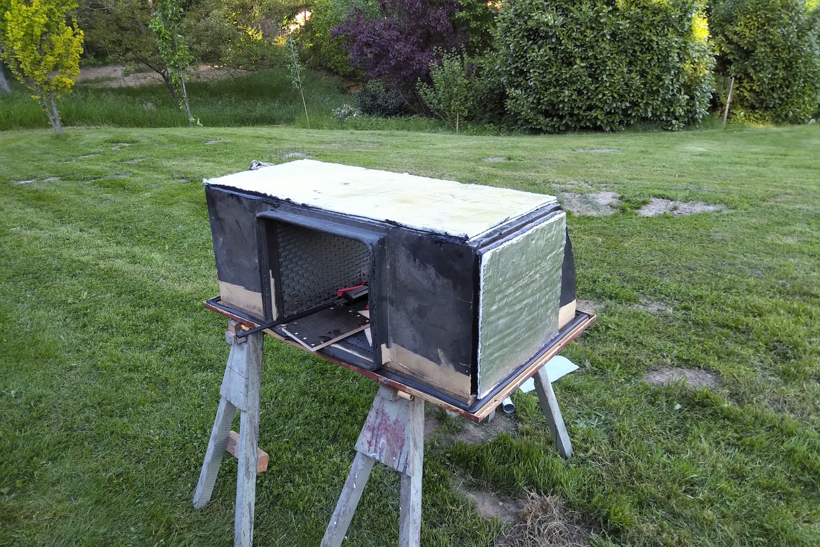

Also, die Rückwand des Fahrerraums inkl. Lufthutze sind nun gedämmt. Zusammen mit der Bodenmatte waren das die beiden nutzbringensten Schritte bisher. Die Lufthutze wurde zusätzlich mit Unterbodenschutz (in Summe 4 Dosen) an den Rundungen behandelt, einfach weil dort das Glasfasersandwich ungeschickt in der Verarbeitung war.
Die Lufthutze bekommt jetzt noch 'ne Schicht Alubutyl (einfach weil ich es noch über habe und sonst nicht weiß wo hin mit) und ein bisschen grünen Lack :angel:
Ausgebaute Lufthutze
Das Glasfasersandwich habe ich mittels Liqui Moly Dichtmasse dran geklebt, kostet die Hälfte wie Sika. Zur Fixierung der Klebung habe ich für zwei, drei Tage eine Stütze montiert gehabt.

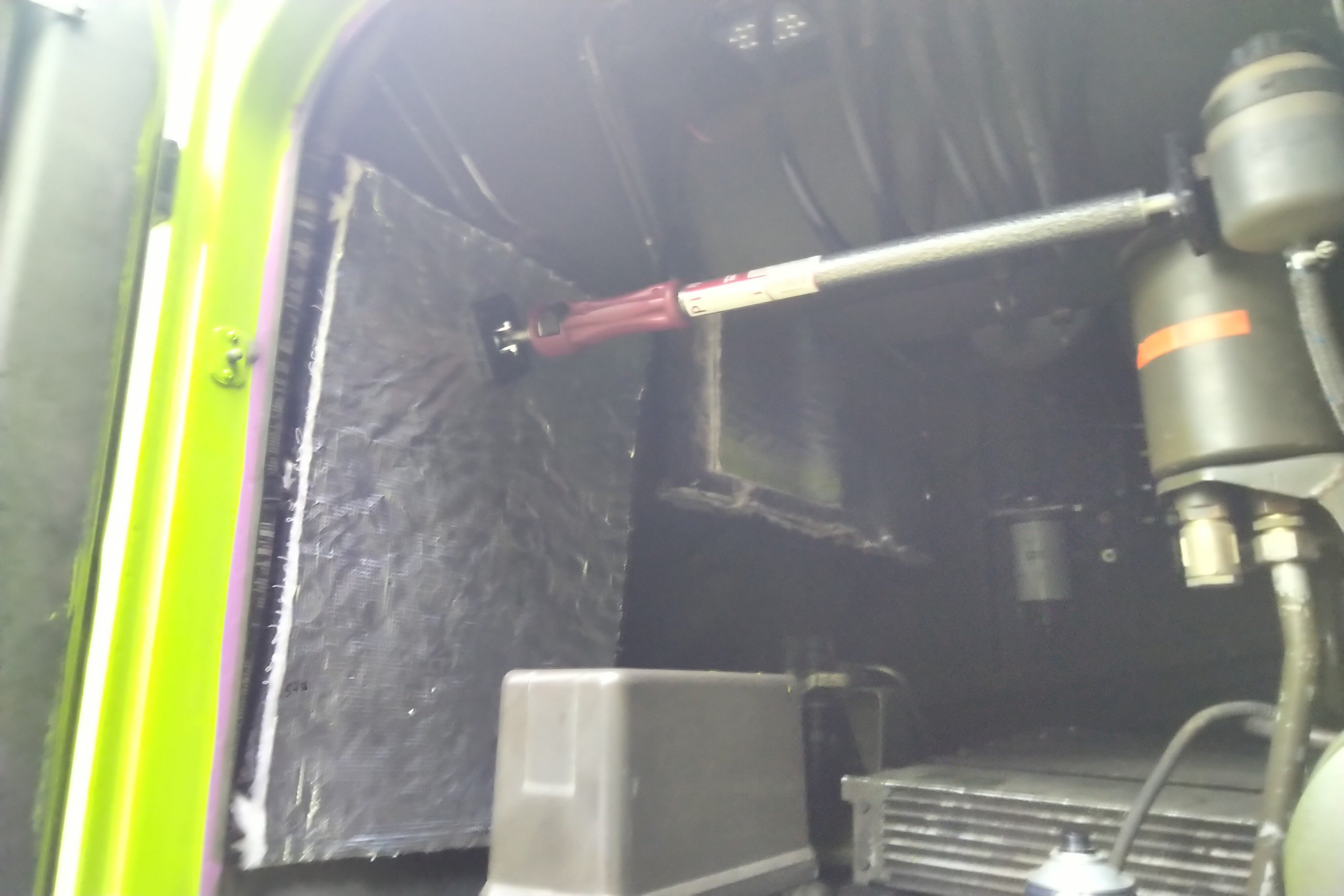

Motortrennwand zum Pfarrhaus
Der Großteil ist jetzt durch und gemacht. So vom Prinzip bin ich schon zufrieden.
Große Sprünge werden jetzt auch keine mehr kommen, da ich a) am liebsten mit offenem Fenster fahre und ich b) ums Verrecken keine Ahnung habe, wie ich das Heulen vom Kühlgebläse weggedämmt bekomme. Bei den Radkästen habe ich noch zwei, drei Gedankengänge denen ich nachgehen will zur Reduktion des Abrollgeräusches. Mal sehen :)
