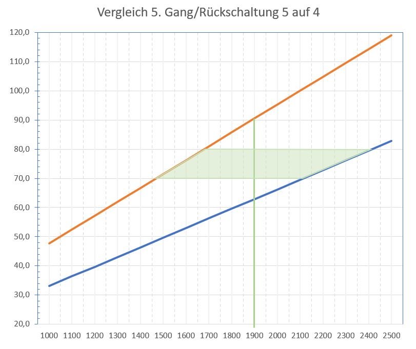

Hänge mich da mal mit dran. Mein 75-16AW ist leider sehr kurz übersetzt und würde ihm dann doch gerne noch das schnellere Getriebe spendieren. Folgendes Bild ergäbe sich mit dem Schnellgang und den folgenden Daten
5. Gang 1,0 versus 0,695
VTG 1,172
Achse 4,78
Räder 12,5R20
1. Anstattt bei 84km/h bei Nenndrehzahl rum zu dümpeln, sind 90km/h bei 1900 U/Min drin mit Reserven nach oben
2. Rückschaltungen auf den 1:1 übersetzten 4ten lassen am Berg keinen all zu großen Einbruch erwarten
Da ich momentan vollgetankt mit leerem Shelter auf 5,5t komme erwarte ich Fahrfertig unter den 7,5t zu bleiben. Anhänger sporadisch mal nen 1-Achser mit 2 Moppeds oder so drauf. Die Radgröße wollte ich behalten.
Thema Getriebeumbau: Das Shelter kommt nächsten Monat zum Ausbau runter, und dann kann ich den Zwischenrahmen auch einfach abnehmen. Dann sollte das Getriebe (mit Nebenabtrieb der nicht benötigt wird) sich doch einfach nach oben rausnehmen lassen?
Was braucht man an Teilen noch so grob dazu?

Nenndrehzahl liegt bei 2500 U/Min und das wäre auf der Autobahn halt Dauervollgas...nur um mit dem Verkehr mitzuhalten. Aktuell nutze ich auch nur die Gänge 2-5 da der erste viel zu kurz ist. An Steigungen OK, vermutlich auch im Gelände mit Untersetzung, aber das ist für mich zweitrangig. In den Bergen wirste ja auch nicht im 5ten mit 80 durch die Gegend brettern :joke: Da haste ja immer noch die Gänge 1-4 die auch die Range bis 80km/h abdecken.
Es soll ja nicht das volle Potential ausgeschöpft werden, 90km/h zum Mitschwimmen bei gemäßigter Drehzahl und auch mal die 100 zum Überholen. Die Kiste ist ja als LKW zugelassen und nicht als Womo.
Er ist gerade mal 28tkm gelaufen in seinem bisherigen Leben, aber den Wellendichtring werde ich dann auch wechseln da die Glocke schon ölig ist.
Vom Unimog bin ich geheilt. Was für ein Groschengrab sag ich da nur. Mich hat einfach die Kompaktheit gepaart mit dem schönen Deutz gereizt. Ziel ist <=7,5t zu bleiben um einfach mehr Streckenauswahl zu haben und das Weibchen braucht dann auch keinen Neuen Führerschein :hug: .
Das Verteilergetriebe hat im Straßengang 1:1,172 also das kurze?!?
Getriebe würde mich ca. 1.800.- Kosten. Was Kosten 4 Neue Reifen mit ggfs Felgen?

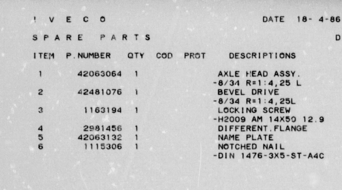

Moin Marcel,
wieviel Zähne sind das?
Gruß vom Nils
In Deutz we (t)rust!
meggmann
Beiträge: 8928
Wohnort: Hückeswagen
Re: S5-35 Schnellgang im Iveco 90-16
#49 Beitrag von meggmann » 2023-11-23 16:03:12
8/34

… bei meinem war die Übersetzung der Achse auf dem Eingangsflansch eingeschlagen - also ohne Kardanwelle ab konnte man nix sehen. Am Achskörper ist keine Markierung (zumindest bei meinem und einigen, die ich kenne).
husky240
Beiträge: 3448
Wohnort: Darmstadt
#53 Beitrag von husky240 » 2023-11-23 20:28:57
meggmann hat geschrieben:
2023-11-23 20:13:01
Moin Marcel,
da ist immer eine Markierung unter Dreck und Lack... bei allen 5 die hier in der Halle stehen :happy:
+ die 4 Schlachtachsen...
Gruß vom Nils
meggmann
Beiträge: 8928
#54 Beitrag von meggmann » 2023-11-23 20:36:56
Hab echt lange gesucht und geschrubbt - aber kann natürlich sein.
Gruß Marcel.
