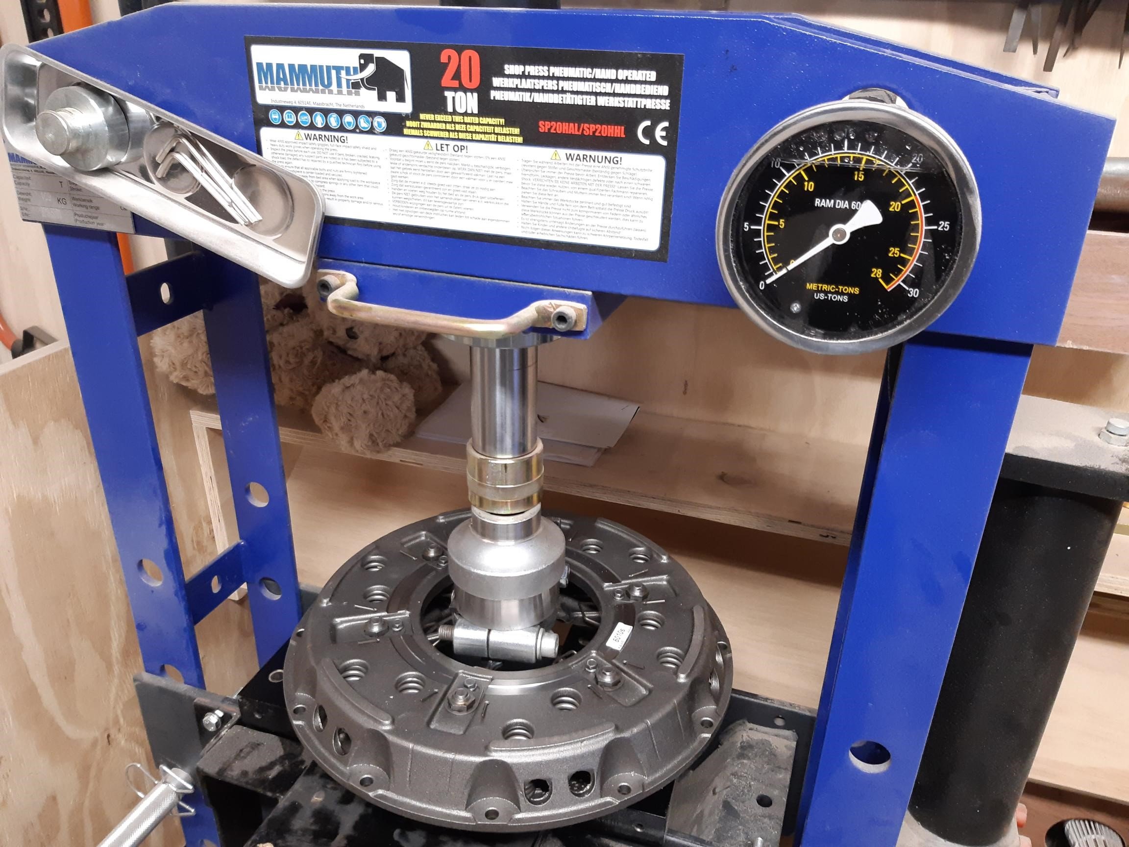

Drück fur kupplungsfunctionieren bringt nicht . 20 tonnen presse viel zu gross naturlich. Habe nicht eine kleinere.
