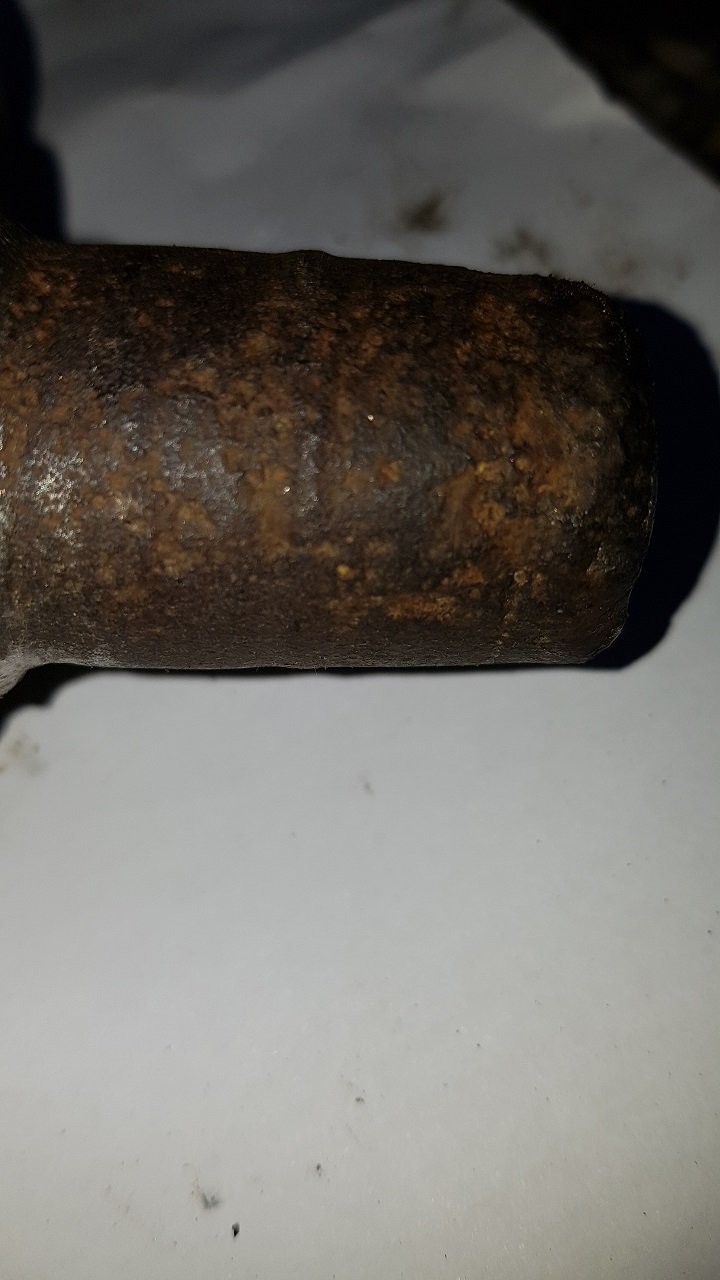

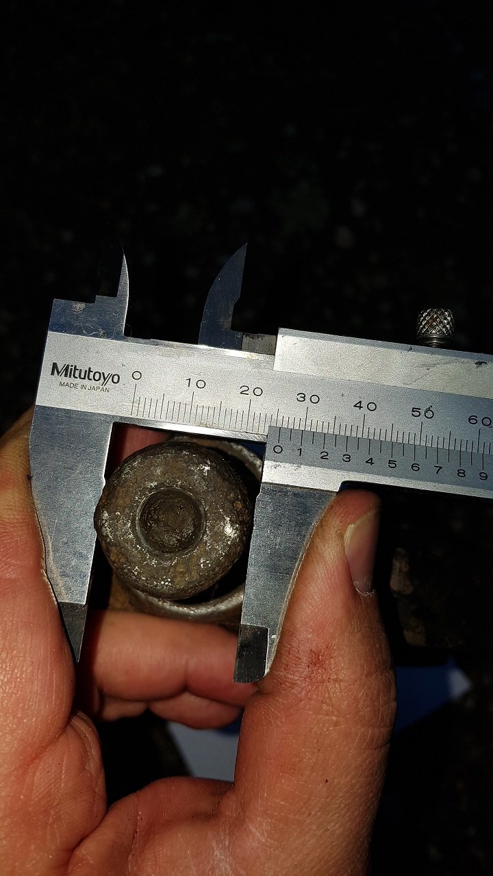

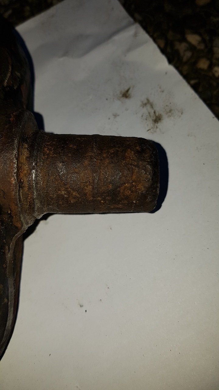

Update --- Update
Nach drei Stunden würgen am Tragring (Gewinde ausgerissen, Abzieher rutscht ab, alles fettig, Schraubstock ist kaputtgegangen) habe ich die untere Buchse gezogen bekommen und konnte den Tragring erfolgreich entnehmen.
Und was soll ich sagen...sieht richtig schlecht aus. Siehe Bilder.
Zur Reparatur: Wenn man den üderdreht, und eine "Untermaßbuchse" herstellt, dann muss man ja sicher bis auf 25mm Durchmesser abdrehen. Also 8% Schwächung. Das finde ich jetzt, ohne das Bewerten zu können, recht viel.
Ich sehe da derzeit drei Möglichkeiten.
1: Überdrehen und "Untermaßbuchse" herstellen, ggf. auch eine (z.B.) 2mm Buchse aufschrumpfen und "Normalmaßbuchse" nehmen.
2: Auftragsschweissen und abdrehen, dazu eine neue Buchse
3: Alles bei JFW kaufen, der bietet ja gemäß HP Tragringe im Tausch an, ebenso die Buchsen. JFW wäre sicher das teuerste, aber dafür hat man es definitiv passend.
Was würdet ihr machen?

#33 Beitrag von Ulf H » 2020-03-28 22:09:13
... autsch, der ist wirklich schlecht ... zum überdrehen und Sondermassbuchsen herstellen muss man auch erstmal Zugriff auf Maschinen und Material haben ... es braucht Zeit das zu organisieren ... das alles spart man sich beim Komplettpaket vom Jan Walther ...

#34 Beitrag von Frieland » 2020-03-28 22:55:16
Stimmt. Ich würd das weggeben, gibt hier in der Region mehrere Anbieter für sowas (wobei ich noch nicht angerufen habe, ob die das auch machen).
Zeit...ja, Zeit habe ich ja auch genug, Corona und so. Osterferienurlaub ist gestrichen, Weeze ist gestrichen, Alte Land ist gestrichen... :(

#35 Beitrag von Andy » 2020-03-28 23:16:07
Jupp übel, der ist fritte, da ist nix mit abdrehen.
Viel erfolg bei der suche.ich persöhnlich würde jfw anfragen.
Oder eine andere achseim www ersteigern, da sind die antriebswellen inclusive :angel:

#36 Beitrag von franz_appa » 2020-03-29 12:41:47
Ich würde das wegegeben / schicken zum Flammaufschweissen.
Ich hatte damals ne Firma die das zu erträglichem Preis gemacht hätte (hier aus Forum, die haben das auch schon öfters gemacht - der Mann am Telefon wusste direkt Bescheid worum es ging, ich meine es waren unter 200 euro für einen Tragring, wieviel das heutzutage kostet keine Ahnung)
Beide Seiten zusammen wäre günstiger gekommen als nur eine Seite - wir haben damals nur eine Seite gemacht.
Dann drehen die das runter auf Wunschmaß - dann kannst dir die JFW Buchsen dazu kaufen, dann passt das.
oder lässt dir Buchsen drehen auf das dann passende Mass.
Ich habe es dann abdrehen lassen ( sah bei weiten nicht so übel aus wie dein Tragringbolzen :eek: )
von nem Kumpel und der hat mir auch ne Buchse gedreht)
Bei anderer Achse kaufen weißt du nicht wie die Tragringe aussehen, kannst ja selten vorher reinschauen :dry:

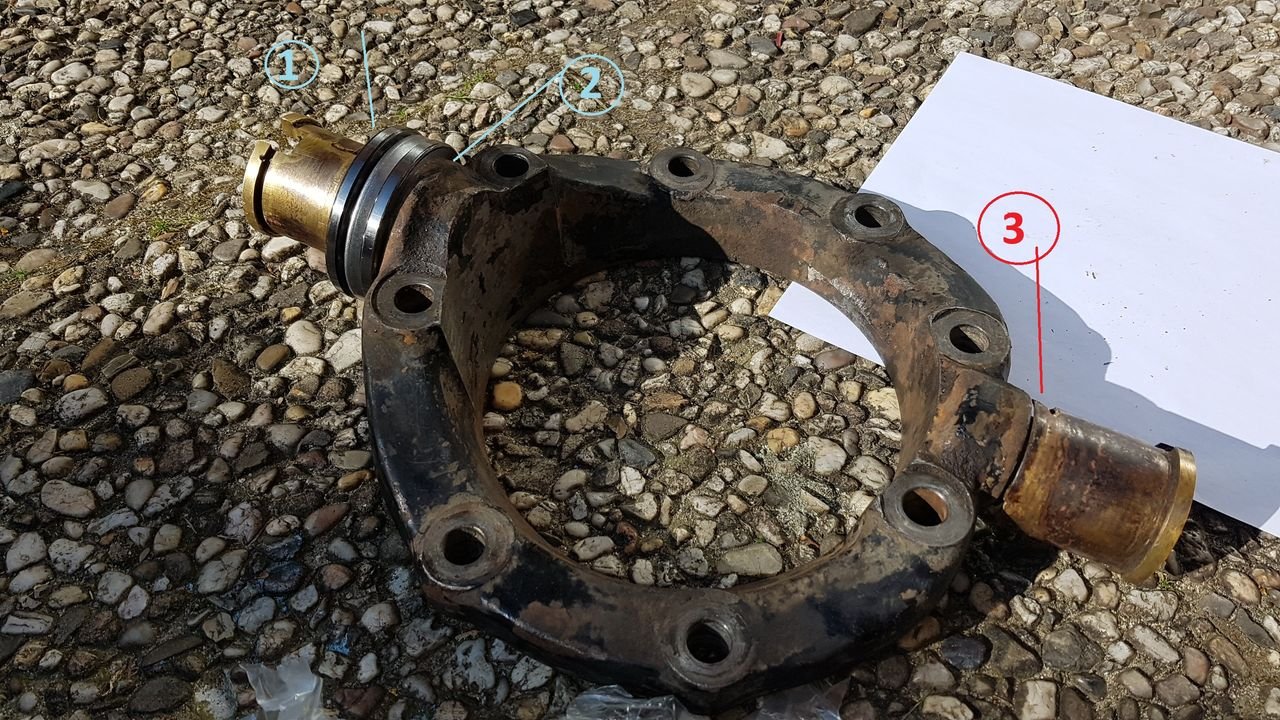

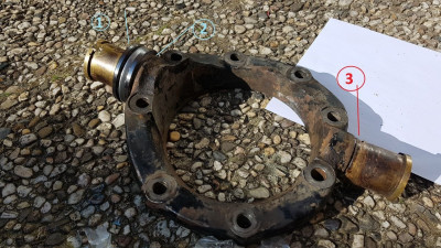

ich habe das gleiche Problem wie oben beschrieben. Bräuchte ein paar zusätzliche Infos, um das Gewinde der Lagerbuchsen nicht zu beschädigen beim Ausbau.
Leider hänge ich hier in Argentinien fest und kann leider nicht die Vorzüge von JFW oder Kugellagervertriebe und einem schnellen Versand genießen.
Ich weiß, dass dieser Fred schon alt ist, aber ich bräuchte noch die Gewindemaße, um mir einen Abzieher zu basteln. Für die Lagerbuchsen.
Vor etlichen Jahren habe ich das ganze Spektakel von der Zerlegung der Vorderachse "genossen". Festgestellt beim TÜV bei der VA Prüfung.
Der Vorbesitzer hat anscheinend den Tragring abschleifen lassen, daher konnte ich damals nicht einfach die Buchsen irgendwo kaufen, sondern habe einen Dreher in Neugablonz/Kaufbeuren gefunden, der mir die Lagerbuchse unten neu hergestellt hat, mit geringerem Innendurchmesser, damit er dem abgeschliffenem Tragringstab enger anliegt.
Damals hatte ich Zugang zu einer guten Werkstatt und konnte mir alles ausleihen, was ich brauchte. Danke an Thomas Röder :rock:
Nun, langer Rede , kurzer Sinn. Ich hänge hier fest, weil meine Druckscheibe gebrochen ist. Die Pisten hier sind extrem ... fordernd, was das Material angeht.
Auf der Fahrerseite ist bei mir schon ein Kugellager verbaut, das Lager liegt aber frei, es ist nicht mit einer Schutzhülle versehen. Kann ich also darauf verzichten?
Ich gehe davon aus, dass das passende Axial Kugelrillenlager 35x64x19 ist.
Und ich brauche das Gewindemaß für den Abzieher der Lagerbuchsen (Nebenfrage: sind diese aus Messing oder Bronzelegierung?).
Danke Jungs

#53 Beitrag von OliverM » 2021-08-28 4:53:44
flobber hat geschrieben:
2021-08-28 3:29:50
Danke Jungs
Moin ,
M 30 x 1,5 ist das Gewinde in den Buchsen die nicht aus reinem Messing sind .

#54 Beitrag von flobber » 2021-08-30 2:50:33
Super, vielen Dank
:unwuerdig:
Und die Maße sind 35x64x19 bzw. Das SKF 512Z35?
Ich denke, die Buchsen sind aus Bronze...

#55 Beitrag von meggmann » 2022-02-16 21:41:06
Man munkelt die Buchsen sind aus 2.0936

Neue Buchsen drehen lassen plus Tragring aufspritzen und abdrehen lassen. Die Schmiernuten wurden etwas "verbessert".
Die Laden macht das häufiger im Lof /Baumaschinenbereich und hatte angeboten, die Buchsen aus *habeichvergessen* zu machen...etwas mit sehr guten Trockenlaufeigenschaften. Bei der zu erwartenden Laufleistung habe ich das aber nicht gemacht.
Der Rest war unauffällig. Jetzt, wo ich das mal gemacht habe, hat das deutlich an Schrecken verloren.
Wenn diese Reparatur ansteht, und man die Probleme nur "erlesen" hat, anstatt die selber "erschraubt" zu haben, denkt man, daß wäre eine riesen Sache.
Im Nachgang war es aber dann doch überschaubar.
Alle Teile sind verfügbar (jfw, bzw Leute oder Firmen, die das machen), die Schrauberei hält sich in Grenzen, und das die Teile groß sind, wusste man ja vorher.
Und wenn man das richtige Werkzeug hat, ist das als Garageneinfahrtschrauber machbar, so finde ich.
Ist wie mit der Doppelgelenkwelle. Das war im Nachgang auch einfach.
Fabian
PS.: Es gibt ja noch die Anleitungen aus der community.
Für alle VA-Arbeiten lobent erwähnt: Felix-VA-Lovestory. Da steht fast alles nötige bebildert(!) drin.
franz_appa
Beiträge: 4893
Wohnort: Bendorf
Re: Tragring 170D11 Reparatur - How To
#57 Beitrag von franz_appa » 2022-02-18 15:19:19
Frieland hat geschrieben:
2022-02-18 10:14:23
Fabian
Das ist natürlich schade das du das vergessen hast (und auch den Preisaufschlag, denn wenn es das gleiche gekostet hätte, hättest du wohl das bessere Material genommen ?? ... )
Vorausgesetzt es ist wirklich das bessere Material - die Buchsen sind ja weicher damit - im Zweifelsfall - die zuerst kaputt gehen, also eher als der Tragringnöpel. Der ist ja nur immer rott weil er rostet, weil zu wenig Fett (oder gar keins wenn Kanäle zu).
Zu der erwarteten Laufleistung / Haltbarkeit:
Als wir bei unserem die eine Seite gemacht haben, hieß es - "dann hast du mindestens 10 Jahre Ruhe".
Das erscheint weit weg...
... ist bei unserem mittlerweile 10 Jahre her :eek: :eek:
Ja ja, wie die Zeit vergeht... :ninja:
29.08. '26 - Heart & Soul Blues Brothers Show, HECHINGEN – Domäne Live Sommer
02.10. '26 - Heart & Soul Blues Brothers Show, BINGEN – Evangelische Christuskirche
Frieland
Beiträge: 800
Wohnort: Münsterland
#58 Beitrag von Frieland » 2022-02-18 16:16:33
franz_appa hat geschrieben:
2022-02-18 15:19:19
2022-02-18 10:14:23
Fabian
Zum Glück vergisst das Internet und damit mein EMailAccount nicht...
"Verbundstoffbuchse" bzw. "Gleitlagerbuchse" wäre das Zauberwort. Also die Idee war wohl, die Hülse so zu drehen, daß man besagte Buchse als Tauschteil im Schadenfall machen kann. Und den Tragingbolzen dann passend dazu.
Wäre das besser gewesen? Ich weiß es gar nicht, immerhin ist das ja seinerzeit nicht so gedacht gewesen.
An der Stelle könnten sicher Fachleute was dazu sagen...ich bin lieber auf "Nummer" sicher gegangen und habe wieder den Originalzustand hergestellt. Zumal auch ein Verbundstoffbuchsenwechsel den gleichen Schraubaufwand hätte.
Um 250 Euro kam das vor zwei Jahren, plus 90 (oder so ähnlich) für die Buchsen.
Änderung der Schmiernut war in der Gestalt: die originale Schmiernut wendelt sich ja nur um 180° in der Buchse (es gab zwei Nuten). Die neue macht eine 360° Drehung. Ebenfalls doppelte Ausführung.
Was ich gemerkt habe: mit der Fettpresse arbeitet es sich nun etwas schwerer, es geht aber auch mehr Fett rein.
Grüße, Fabian

Moinmoin,
ich muss des Faden leider noch einmal ausgraben. Heute hat sich rausgestellt, daß die andere Seite ganz minimal Spiel hat. Also die Übung noch einmal.
Teile etc. sind alle klar, aber ich weiß nicht mehr ganz genau, wo die "Dichtringe" hinkamen?
In meiner Liste von "Damals" standen auch zwei (oder mehr) O-Ringe. Die baute man wo ein? (Bild zeigt meinen Tragring von damals).
Position 1 und 3 meine ich !?
Gruß, Fabian
