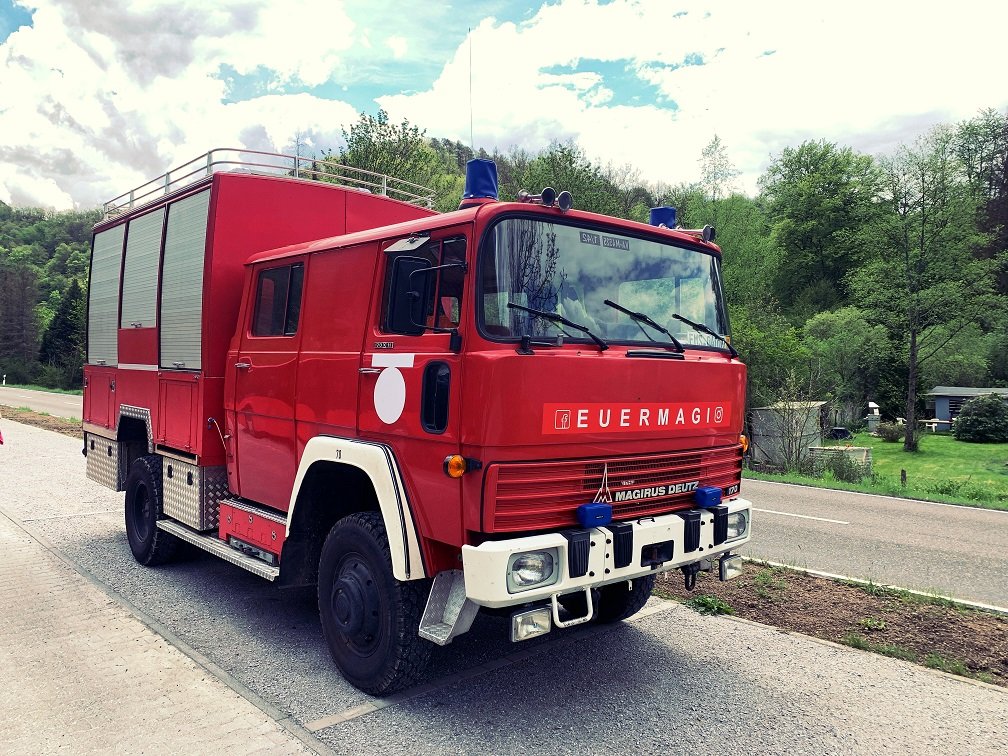

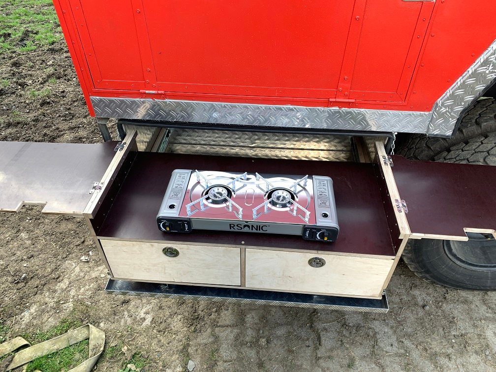

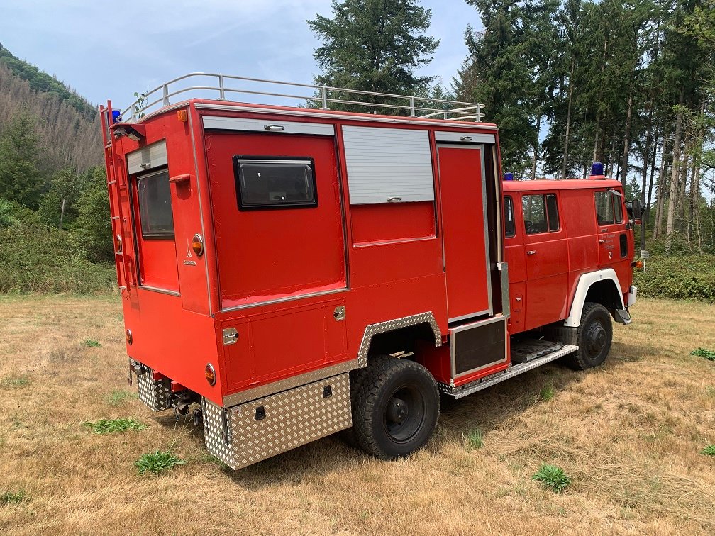

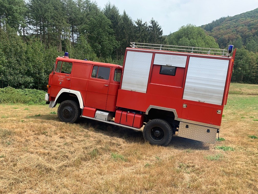

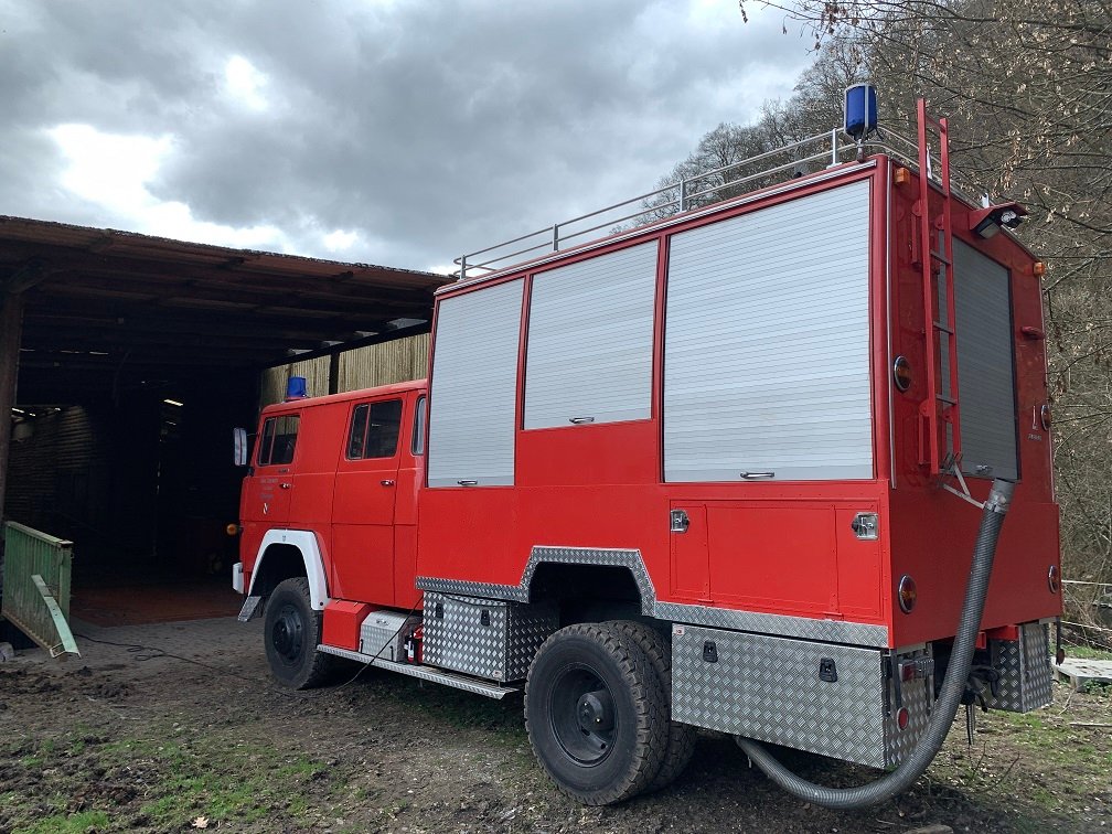

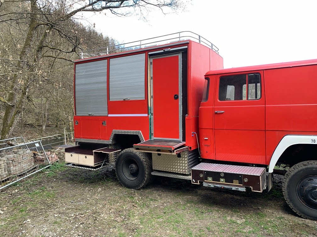

Hallo ich habe nochmal 3 Fotos gemacht. Mitlerweile haben wir eine Tür drin. Staukästen sind angekommen, ja ich weiß der Böschungswinkel :happy: für uns ist der so super. Wir wollen keine Sandünen rauf oder 60 Grad Gelände erklimmen. Der Winkel Beträgt mit den kleinen Reifen um die 20 grad. Durch langen Radstand und langen überhang ist er sowieso nicht konzipiert für solche aktionen. Wir sind happy damit wenn der TÜVer aus dem Urlaub ist gehts zur Vorstellung.
Auf das Dach kommt nach dem TÜV noch ein Dachgepäckträger
Gruß David

Schick geworden, gefällt mir, viel Spaß mit dem Fahrzeug. Und viel Glück beim einholen des Segens vom TÜV

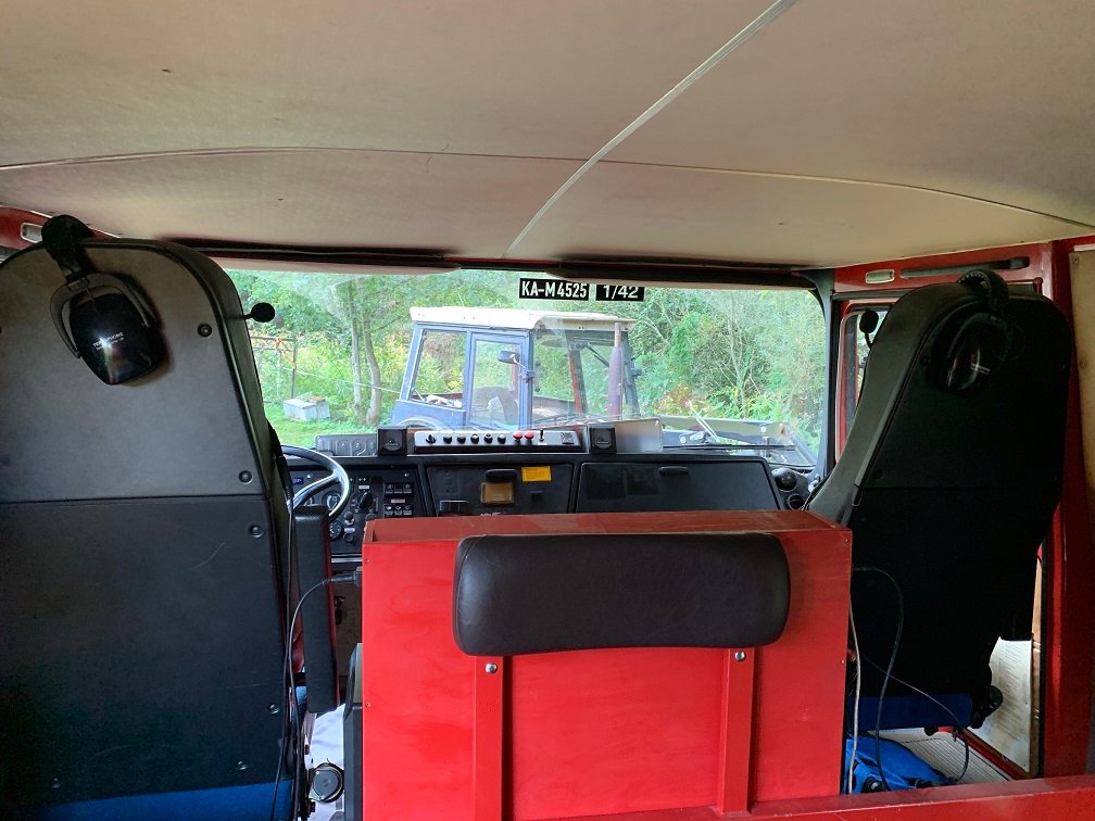

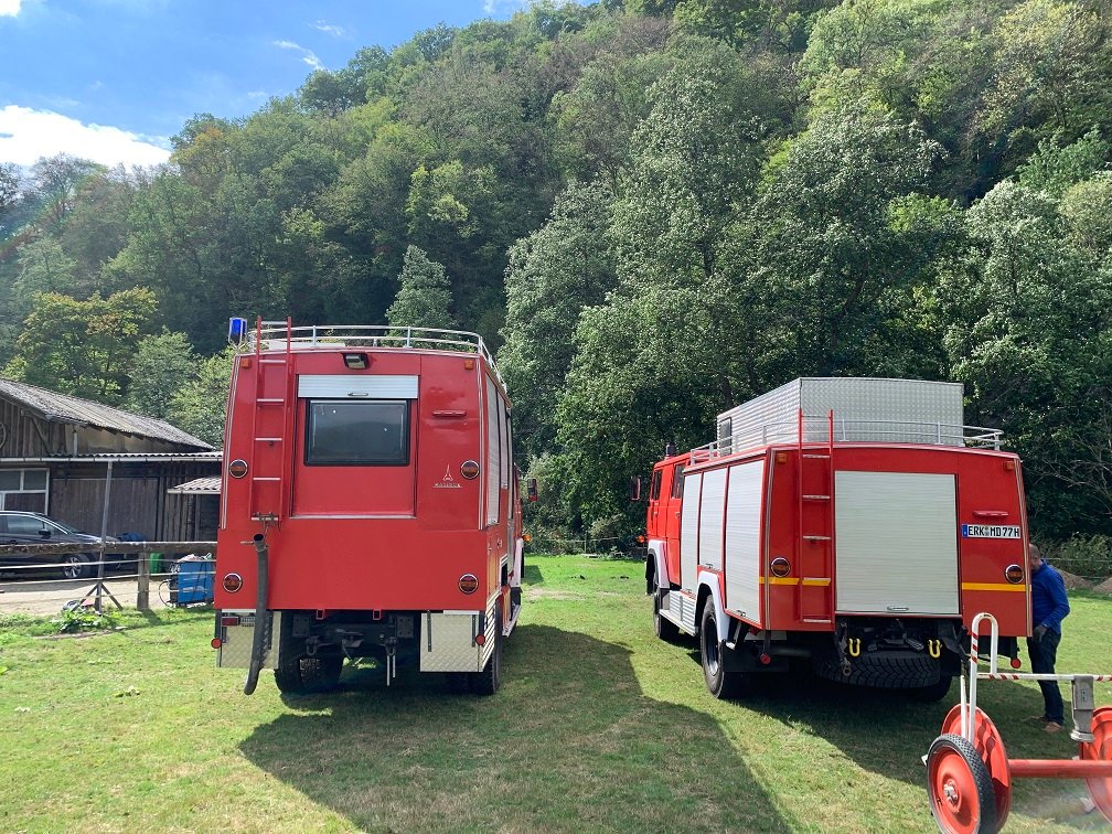

#35 Beitrag von SchorschGTE » 2020-09-16 9:36:48

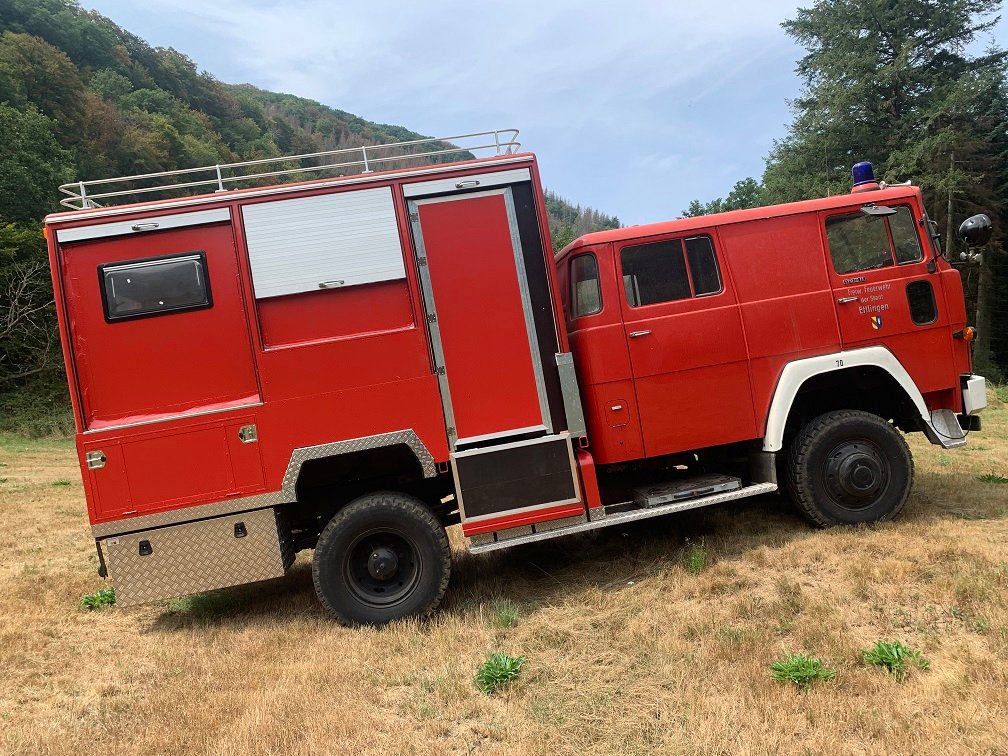

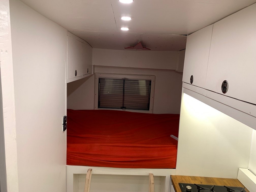

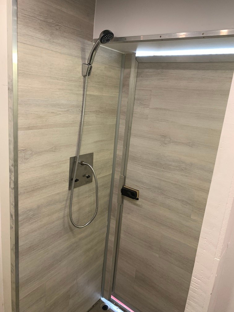

in großen Schritten gehen wir auf die Zielgerade mit unserem Magi, das Ziel 2 Jahre Bauzeit kann danke ich eingehalten werden, bis Mai 2021 sollten auch die letzten Ecken fertig sein. Klar noch viel kleinkram. Duschwanne und Abfluss, Toilette fertig machen, Fußboden und hier und da eine Abdeckleiste.

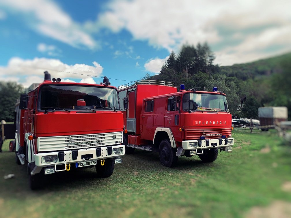

Wir hatten Besuch aus Erkelent, 2 gleiche Fahrzeuge mit Unterschiedlichen Konzepten.
Tja hier sieht man den Unterschied wenn der eine Mann 196 cm und der andere 175 cm groß ist.

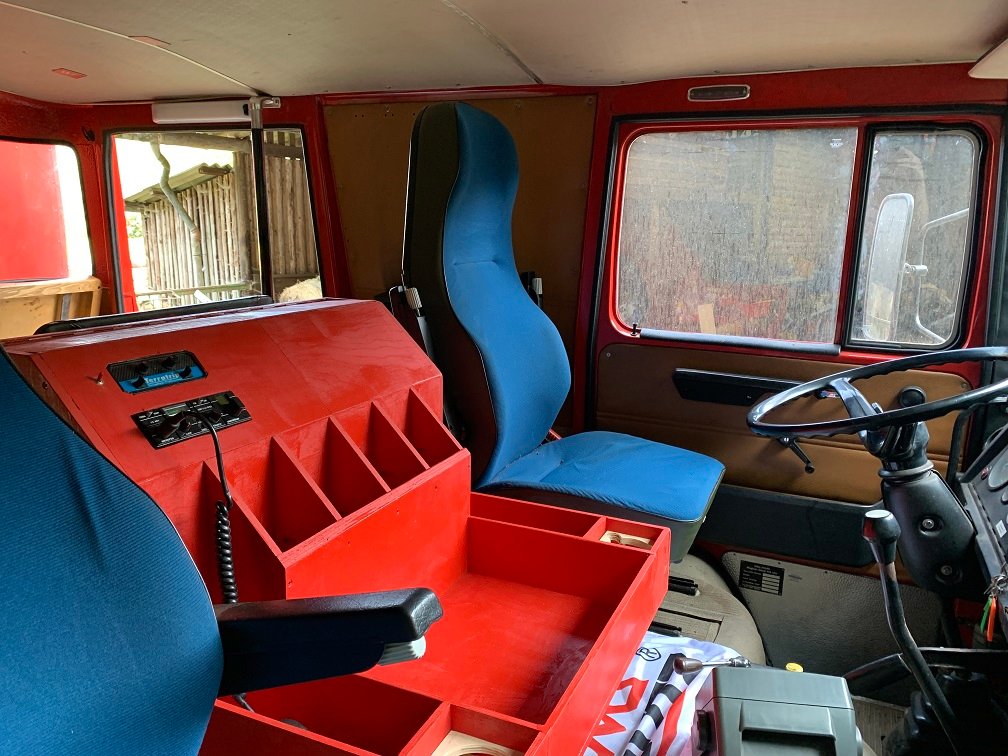

Zwischen dem Gestühl hat die neue Ablage platz gefunden. Für den fall das man an die Motorklappen will ist das ganze mit 2 Schrauben und Steckern versehen.
Kleines Gadget ein Terratrip Intercom. Falls der Diesel doch mal zu laut wird :p

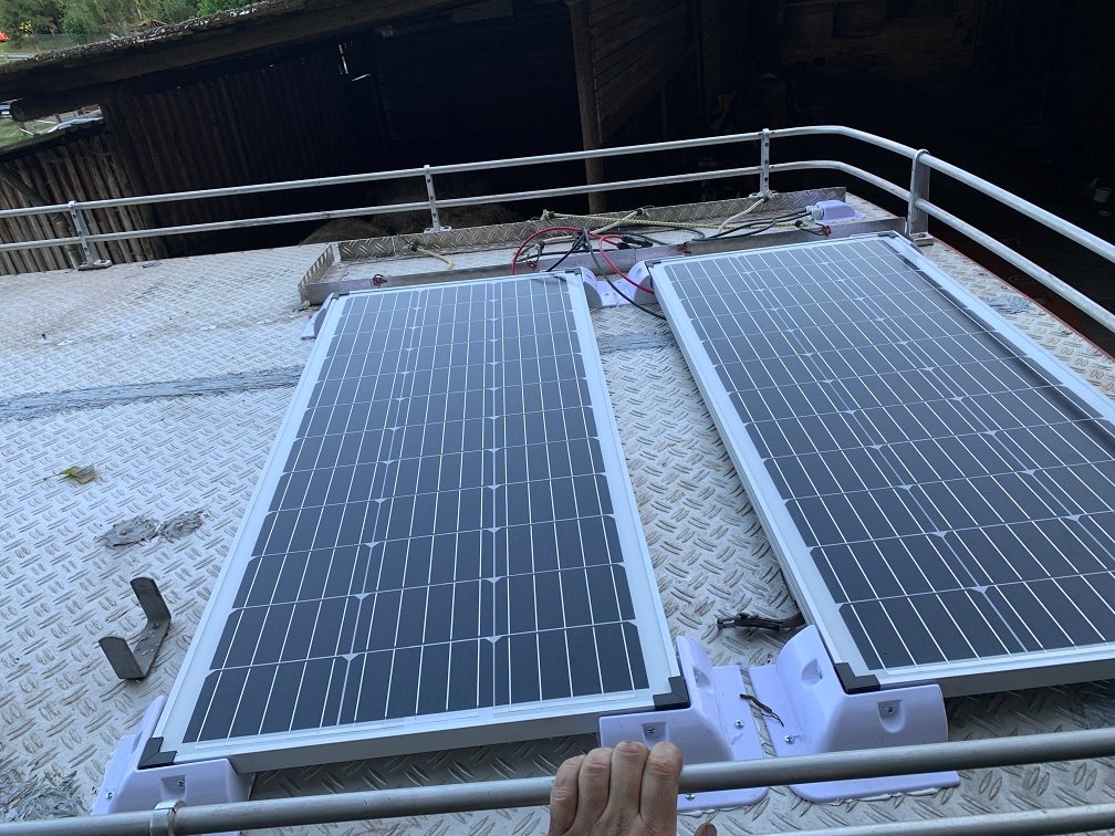

Auf den Dach haben schon mal 2 der 3 Solarpanele Platz gefunden.

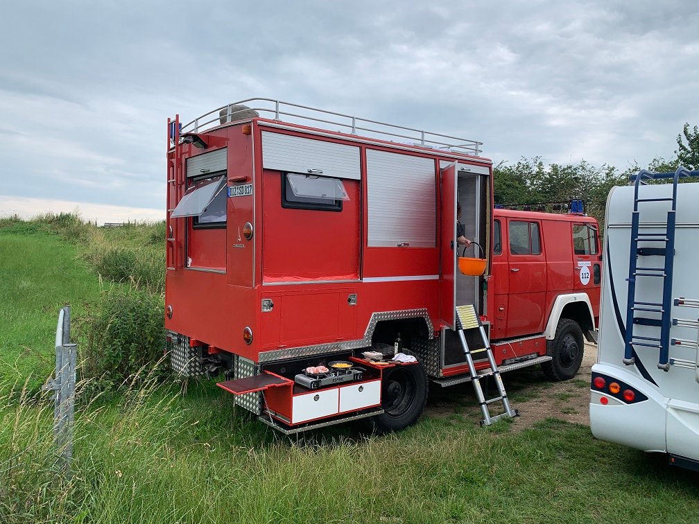

Hallo Lange nicht mehr hier gewesen...
Nach 2 Jahren Bauzeit ist unser Reisemobil soweit fertig das wir endlich damit reisen können. Es war ein teilweise beschwerlicher Weg, Tüv und Corona machten es nicht immer einfach. Doch nun können wir endlich offizell auf den Straßen für Stau sorgen.
