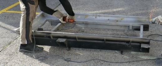

Dann wurde der Zwischenrahmen von den unnötigen "Feuerwehrwannenteile" befreit.
2020-06-13 22_07_46-P1080187 - Windows-Fotoanzeige.jpg (25.01 KiB) 8428 mal betrachtet

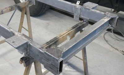

So sah dann der nackige Zwischenrahmen aus:

Bei der hinteren Quertraverse, also die mit den Rissen, war das Konzept auch ein massiver Doppel T Träger (hat den Vorteil, dass es keine Hohlkörper gibt, welche sich mit Wasser füllen. Torsionssteifigkeit wird in diesem Fall nicht gebraucht) einzubauen und zusätzlich die Traverse direkt bei den Krafteinleitungspunkten des oberen Zwischenrahmens einzubauen und diese auch zu verstärken. Da der Schwerpunkt der Kabine relativ weit hinten liegt und der untere Zwischenrahmen aber verhältnismässig weit vorne ist, wurden zusätzliche Abstützungen auf dem Hauptrahmen gemacht. Durch diese Abstützung werden im Verschränkungsfall (nur dann!) die hinteren (respektive eine davon) an den Hauptrahmen angenieteten Konsolen entlastet. Damit der Hauptrahmen keine Punktlast erfährt, aber auch nicht lokal verstärkt wird (die U-Profile des Hauptrahmens sollen ja immer noch ungehindert tordiert werden können) wurde 5 mm dicke Stahlplatten hinter den angenieten Konsolen auf den oberen Gurt der Hauptrahmen U-Profile mittels einer ca. 5 mm dicken elastischen Polyurethan Klebeschicht angebracht. Dies entspricht wohl keiner Aufbaurichtlinie und ist deshalb nicht zur Nachnahme empfohlen. Da jedoch der Zwischenrahmen während der normalen Fahrt auf den vier angenieteten Konsolen liegt, wird der Klebstoff nicht belastet und Kriecheffekte sollten somit kein Problem sein. Durch die grosse Auflagefläche und den dicken Klebspalt sehe ich auch kein Problem für den Rahmen.
Die bisherigen 2x2 Festlager wurden in "Loslager" umgewandelt. Das bisherige vordere Loslager hat grosszügig lange Federn bekommen. Die Federlänge nimmt von hinten nach vorne zu. Um die Kräfte in X- und Y-Richtung aufzunehmen gibt es nun formschlüssige Anschläge. Als Redundanz würde die 8.8 M16 Schrauben den Aufbau nach zwei/drei Millimeter Dislokation auch noch auf dem LKW halten. Ja ich weiss, Schrauben sollten nicht auf Scherung belastet werden, vorallem nicht im Gewindequerschnitt und vorallem nicht in Kombination mit Biegebeanspruchungen und schon gar nicht mit einer dynamischen Dauerbelastung... (eine 8.8 M16 Schraube hat trotzem eine Mindestscherbruchkraft von bis zu 7 Tonnen im Gewindequerschnitt bei einer nicht ruhenden Scherbelastung)
Beim vorderen Loslager gab es auch noch Risse, welche erst bei der Demontage der Kabine ersichtlich waren. Beim oberen Zwischenrahmen waren L-Profile angescheisst, an welchen wiederum die Quertraverse angeschraubt war, an welcher die vorderen Loslager dran waren. Die L-Profile hatten Risse, weil es pro Seite nur eines gab und die Federn vorne viel zu kurz waren. Die kleinen und nur einseitig montierten L-Profile wurden entfernt und durch grosse angescheisste Flansche ersetzt. Diese wurden dann an den oberen Zwischenrahmen angeschraubt. Technisch nicht perfekt, aber sicher ausreichend und definitiv um Welten besser als vorher.
Vorher (bereits angeflext):

Gundiert und mit 2K Lack lackiert. Weiter sind die neuen Flansche an der Quertraverse vom oberen Zwischenrahmen ersichtlich.

Hat man die Möglichkeit, sollte man sicher einen Zwischenrahmen bauen, welcher den Aufbaurichtlienen entspricht und von Anfang an sauber geplant ist. Der Zwischenrahmen der Feuerwehr wie er in meinem Fall gestaltet war ist für den Geländeeinsatz ist definitiv nicht zu gebrauchen! Ich muss auch ehrlich zugeben, dass ich das einerseits beim Kauf nicht beachtet habe und in den anschliessenden 3 Test Jahre schöngeredet habe. Der Test in Saverne kam erst am Schluss, vorher waren die Risse meiner Meinung nach noch nicht da.
In meinem Fall (Fahrzeug fast fertig, kurz vor Abreise, Job bereits gekündigt...) bin ich mit der Reparatur/Verstärkung mehr als zufrieden. Ich bin der Meinung, dass die Hauptschwachstellen behoben oder zumindest drastisch reduziert wurden und der Zwischenrahmen nun halten sollte. Auf jeden Fall werde ich berichten, ob der Rahmen bis zur kasachischen Grenze gehalten hat, falls wir Corona bedingt tatsächlich so weit kommen.

Wie sind denn jetzt eigentlich die Achslasten?
Bei der MFK im Februar 2020 (übrigens nach der Zwischenrahmenreparatur) war der LKW 6.67 Tonnen schwer. 3.15 Tonnen vorne und 3.52 Tonnen hinten. Vollbeladen (Faltkajak, Fahrräder, Bergematerial, Schneeketten, Kleidung usw) sind wir nun 7.1 Tonnen. Davon ist ein Teil auf der Vorderachse (Schneeketten zum Teil in der Stossstange, Faltkajak in der Dachboxen), ein grösserer Teil wird aber auf die Hinterachse. Ich gehe davon aus, dass etwa 3.8 Tonnen auf der Hinterachse sind und 3.3 Tonnen auf der Vorderachse. Finde ich eigentlich ganz ok, maximales Gesamtgewicht ist 8.5 Tonnen, davon 3.8 Tonnen auf der Vorderachse und 4.7 Tonnen auf der HInterachse.
...dazu ist das hier beschrieben Festlager keines
Warum jetzt eine Schraubverbindung (im Idealfall Vorspannung und Reibung, im worst case Kraftübertragung durch Lochleibung und Scherung) ein Festlager darstellen kann, aber eine Formschlüssige Verbindung mittels einer Platte und einem Anschlag nicht, erklärt sich mir nicht ganz.
Und wenn ich mir eure Riesendachboxen auf dem Fahrerhaus anschaue und vorstellen, was da drin alles versteckt sein mag, tut mir eure Fahrerhauslagerung auch gleich leid.
In den Dachboxen ist hauptsächlich das DDR Faltkajak (34 kg), die Schneeschuhe, Fischerrute und Winterkleidung. Also alles in allem etwa 80 kg. Davon ist ca. die Hälfte hinten auf dem Hauptrahmen abgestützt, die andere Hälfte (also 40 kg) auf das Fahererhausdach. Das heisst die Kräfte in Z-Richtung auf das Fahrerhausdach und somit auf die Fahererhauslagerung sind relativ klein. Nach vorne in X-Richtung bei einem Crashfall gibts selbstverständlich relativ hohe Zugkräfte auf den Haken der Fahrerhausanbindung. Dabei handelt es sich aber um eine einmalige Überlast und nicht um ein Lastspektrum, ich denke die Fahrerhausbefestigung packt das.
Äh, dir ist aber schon klar, dass das Fahrerhaus gegenüber dem Hauptrahmen ein klein wenig Bewegungsspielraum hat bzw haben sollte?
Ich kann die Details zwar nicht genau erkennen, aber ich denke, da hast du die nächste Sollbruchstelle produziert.
Hoffentlich täusche ich mich...
PS: Am Besten machst du vor deiner Abfahrt einfach mal einen richtigen Test: Karre volladen, volltanken, Maximal-Beladung. Und dann in einen Offroad-Park rannehmen: Verschränkung, Kuppen, Graben, Absätze, etc. Alternativ mit einem Gabelstapler je ein Rad mal einen Meter hochheben. Dann weisst du recht schnell Bescheid...

ich kann mir nicht helfen: das ganze Fahrzeug hat recht offensichtlich so einige gravierende Konzeptions- und Konstruktionsfehler, die dir über kurz oder lang die Reise vermiesen werden. Die Themen Zwischenrahmen, Schwerpunkt des Aufbaus, E-Rad-Position, Dachboxen und Fahrerhauslagerung wurden schon angesprochen. Und ich nehme an, dass die Liste sich noch verlängern lässt. Natürlich kannst du tun und lassen was du magst, aber ich traue dem Wagen in dem von dir angedachten Verwendungszweck kein langes Leben zu. Damit bin ich offensichtlich nicht alleine, vor mir haben sich einige Leute gemeldet, die unter Garantie deutlich mehr Ahnung als ich von Allrad-Lastern haben.
Ich kann dir nur zu deiner Sicherheit und der deiner Mitreisenden empfehlen: lass den Wagen von einem Fachmann (Hinweis: die findet man nicht unbedingt in einer beliebigen Schlosserwerkstatt....) mal so richtig anschauen, nimm dir die Anregungen zu Herzen und behebe die teils gravierenden Konstruktionsfehler. Du kannst natürlich auch eine Tour de Reparatur machen - ist auch ein Abenteuer.

Das Bild mit den 2 silbernen „Stützen“ ist das vordere „Lager“ für den Koffer. Die schwarze Quertraverse ist fest mit dem Koffer verbunden oder kann sich da irgendwo was bewegen? So ganz kapier ich das nicht. Falls jedoch der Koffer vorne den Ausgleich der Verwindung hat, fällt er doch jedes Mal auf diese 2 silbernen „Stützen“, oder? Die Kräfte werden als immer über ca. 100 x 100mm Fläche in den Hauptrahmen eingestanzt? Falls ich es falsch verstanden habe, vergiss was ich geschrieben habe. Falls nicht würde ich nochmal umbauen.

Wenn man solche Risse hat, wie Du sie gezeigt hast, sollte man sich zuerst einmal fragen, woher kommen die.
1) Ich habe einen Crash gehabt und hatte eine kurzfristige höhere Krafteinleitung gehabt, als die Komponenten verarbeiten konnten.
2) Ich habe keinen Crash gehabt und die Komponenten sind für die dauerhaften Belastungen nicht ausgelegt.
Wenn Du 1) bestätigen kannst ist es recht einfach. Man tauscht die beschädigten Komponenten aus bzw läßt sie reparieren und gut ist.
Wenn Du 2) bestätigen kannst ist es komplizierter. Denn jetzt sollte man suchen, warum das so ist.
Du hast jetzt das mehrfach gerissene Zwischenrahmenstück verstärkt, ohne zu hinterfragen, warum es gerissen ist.
Vielleicht hält es jetzt, vielleicht auch nicht.
Vielleicht reißt Dir eben jetzt wirklich eine Konsole vom Hauptrahmen ab.... :(
Wozu gibt es die ARL?
Wahrscheinlich wurden sie von Menschen erstellt, die das Fahrzeug kennen und wollen, dass es längstmöglich nutzbar ist.

Ich habe nicht vor, die Konstruktion nochmals tiefgreifend zu ändern, ich sehe es nicht als Provisorium.
Die Gründe waren vollendermassen:
- Wir haben das Fahrzeug einem Fahrzeugaufbauer gezeigt, welcher normalerweise Kipperaufbauten auf LKW macht für Kiestransporte. Der war eigentlich auch der Meinung, dass bei dem Gewicht der "Ladung" der Zwischenrahmen mit Anpassungen und Verstärkungen durchaus zu retten ist. Wir haben es schlussendlich nicht bei ihm gemacht, weil er erst im März Zeit gehabt hätte, die Lösung hätte aber ähnlich ausgeschaut.
- Ich habe meinen Job auf bereits Ende 2019 gekündigt und der Start der Reise war auf Ende April festgelegt. Ein komplett neuer Zwischenrahmen hätte bedeuted, dass die Abwassertanks, die Standheizung, die Truckerboxen usw nochmals hätten gemacht werden müssen. Für all das war keine Zeit vorhanden.
Es war also hauptsächlich eine Zeitfrage, Corona gabs damals bei der Entscheidungsfindung noch nicht.
Haben wir gemacht. Wie bereits beschrieben waren wir mit dem Fahrzeug bei einem LKW Aufbauer, welcher bereits seit Jahrzenten Spezialaufbauten (Kipperfahrzeuge, Behördenfahrzeuge, Müllfahrzeuge, Bohraufbauen usw) macht und etwas 40 Mitarbeiter hat. Zusammen mit dem Chef haben wir unseren LKW angeschaut und er war der Meinung, dass der Zwischenrahmen mit den geplanten Änderungen zu retten ist.
Schnecke hat geschrieben: ↑
2020-06-14 19:59:58
Ja das ist leider falsch. Die Kräfte werden nicht nur auf einer Fläche von 100 x 100 mm eingeleitet, sondern auch in den Schubgurt des Hauptrahmens, da dort die silbernen Stützen angeschraubt sind.
Es handelt sich ganz klar um Punkt zwei. Nein, ich habe nicht einfach nur den Zwischenrahmen verstärkt ohne zu hinterfragen warum der Schaden aufgetaucht ist. Ich habe mir im Detail überlegt warum der Schaden an der Stelle aufgetreten ist wo er war und auch warum er so aussieht (Rissausbreitungsrichtung usw). Darauf hin habe ich überlegt, was gemacht werden muss, dass diese lokalen Spannungsüberhöhungen nicht mehr vorkommen und zwar nicht einfach durch mehr Material, sonder durch konzeptionelle Anpassungen am Gesamtkonzept. Da habe ich übrigens sehr wohl auf Ratschläge aus dem Forum gehört. Wie zum Beispiel von Burkhard damals vorgeschlagen, gibt es nun "Laschen für die Seitenführung und Aufnahme der Querkräfte" und es gibt nun auch in Längsrichtung einen Anschlag als Formschluss. Es gibt nun auch zusätzliche Abstützungen auf dem Hauptrahmen, wie das auch mehrfach gefordert wurde. Auch die Lagerung wurde angepasst, so das der Zwischenrahmen nun bei einer Verschränkung des Chassis beinahe ungehindert abheben kann und somit die Torsionskräfte und Biegekräfte im Zwischenrahmen signifikant reduziert wurden.
