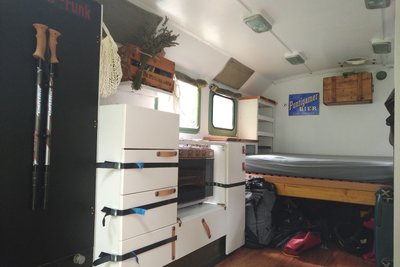

Re: 8,3qm Studentenbutze
Verfasst: 2020-08-05 6:47:58
von Weickenm
Guten Morgen,
nachdem ich Mittwoch die Klausurphase beendet hatte und klar war, dass es gestern los geht war ich motiviert Elke urlaubsfertig zu bekommen.
Eine ehemalige Schulfreundin macht im Familienbetrieb ihres Vaters eine Ausbildung auf irgendwas mit Holz. Da es mir nicht möglich war/ist orthogonale Schnitte ins Holz zu bekommen war sie für den anstehenden Möbelbau mein Mann (meine Frau? Keine Ahnung was hier grammatikalisch, politisch und ethnisch korrekt wäre...).
So fräste sie mir meine Möbelfront für das Bettregal und schnitt mir die benötigten Möbelbauplatten zu.
Da die Ikea Korputen gepflegt für'n Arsch warn wurden sie durch 18mm Pappelsperrholzplatten ersetzt. Auch die Schubladenarretierung würde überarbeitet. Zumindest die 300km bis München haben sie schon mal standgehalten, mal schauen wie es sich entwickelt :)
Im Zuge der Neugestaltung der Küche hat sich durch eine bessere Raumausnutzung die Möglichkeit ergeben, zwischen Bett und Küche Platz für den Ofen der Wahl zu schaffen. Bis es soweit ist, passen Bierkästen darauf aus, dass ich da nichts hinbaue :)
Küche
Küche
Am Kleiderschrank wurde noch eine Halterung/Ablage für die Musikbox und Kleinkram montiert, sowie Platz gefunden für die originale Stifthalterung ausm Kung Koffer
(Anhang siehe unten)
Um das Bett rum habe ich Platz für Bücher, Kuscheldecken und anderweitigen Kram geschaffen. Beim Ausmisten des Stalls habe ich eine alte Holzbau meines Opas gefunden, diese wurde abgeschliffen und 2x mit Hartwacksöl (wie die meisten Holzoberflächen) gestrichen. Ein Reststück Hanfseil hält den Deckel zurück.
Die Kiste wurde großflächig an die Wand geklebt und zusätzlich mittels Schrauben befestigt.
Auch an die neben dem Bett entstehende Toilettenwand würde eine alte Weinkiste gezimmert. Auch die habe ich beim Ausmisten gefunden.
Unterm Bett hat sich stauraumtechnisch auch ein bisschen was getan, es gab ein paar Euroboxen für Gerödel und Gelocks die von C-Profilen gesichert werden.
Hinterm Bett wollte ich noch ein Regal einbauen, dass a) die Matratze an Ort und Stelle hält und b) dass die Möglichkeit schafft Wäsche und weiteres am Bett aufzubewahren und somit mehr Stauraum im Kleiderschrank zu schaffen. Für die Front hat mir oben erwähnte Freundin auf der CNC Maschine die Front gefräst. Was bin ich stolz darauf mich zumindest hierbei nicht vermessen und verrechnet zu haben :D
Wieder mit Blockholz gearbeitet um den sterilen Charakter der weißen Fronten aufzubessern.
Das war es erstmal so als Zwischenmeldung.
Die linke Seite ist bis auf die Küchenarbeitsplatte und den Ofen fertig, aber das sind beides Sachen die ich in Graz angehen will. Bei der Arbeitsplatte habe ich nämlich noch keine Lösung gefunden, die zum Fußboden und der Douglasie gut passt, denn zu viele verschiedene Holzarten möchte ich gerne vermeiden.
Vielleicht wird es ja was aus Granit auf einer 6mm Sperrholzplatte aufgeklebt...?
Schaun mir mal :)

Sieht nett aus!
In Saverne hatte ich ja keine Gelegenheit mehr zur Besichtigung, Du warst so schnell verschwunden.
Pistentauglichkeit stand bei der Innenraumplanung aber nicht im Lastenheft?
Verfasst: 2020-08-05 13:34:39
von Weickenm
Servus Pirx,
Pirx hat geschrieben: ↑
2020-08-05 12:49:44
Sieht nett aus!
Danke :)
Unser Prof. meinte damals in Fertigungstechnik:
Prf. Dr. B. hat geschrieben:nett ist die kleine Schwester von Scheiße
Ich nehme es trotzdem mal als Kompliment ;)
2020-08-05 12:49:44
Doch, definitv, wieso meinst?
Die Platten sind verschraubt und verklebt, die Schubladen mit 4 Schrauben und 200daN Klemmschlossgurten gesichert. Die Regale sind verklebt und verschraubt. das Bücherregal an der Toilettenwand hat auch Saverne überlebt. Sämtliche Möbel wurden darüber hinaus mit Winkeln im Sandwich verschraubt. Da wackelt (im Gegensatz zu vorher) nix mehr. Selbst das Bett knarzt mit der Seitenwand und dem Regal am Fußteil weniger :angel:
Meinst Du wegen der Essensvorräte auf dem Kleiderschrank und dem Lavendelstrauch überm Herd?
Das sind Provisorien die aus der Not geboren sind.
Oder wegen der Gepäckmengen im Innenraum?
Das ist teilweise Umzugsgut.
Oder wegen des offenen Regals am Bett?
Da muss ich mir noch was einfallen lassen, keine Ahnung, Gumminetze? Wirken halt doch ein paar G im Gelände...
Oder wegen der Granitplatte? Wenn ich die vollflächig auf einer Holzplatte verklebt bekomme sollte das doch funktionieren mit den Vibrationen?
Gerne darfst Du (aber auch die anderen, ich versuche entsprechend aufgeschlossen gegenüber Feedback zu sein) mir Verbesserungsvorschläge bezüglich der Pistentauglichkeit geben. Lieber vorher abändern als hinterher eine zerschossene Innenausstattung fixen. :)

Gelände ungleich Piste

Das "nett" war als Kompliment gemeint.
Beim Thema Pistentauglichkeit hätte ich Bedenken wegen der schwer aussehenden Truhe an der Wand (auch wenn sie verklebt ist) und dem offenen Stauraum unter dem Bett (Gepäck konnte nach hinten rutschen).
2020-08-05 14:48:00
Hallo Florian!
Könnte ich bei Steilauffahrten nachvollziehen, ansonsten bremst man doch alles nach vorne, man beschleunigt ja nicht mit Warp9....
