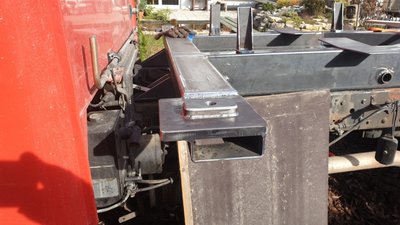

#31 Beitrag von Mark86 » 2019-10-05 20:21:20
Bad Metall hat geschrieben:
2019-10-05 10:17:27
Ich habe gestern einen geplatzten Hinterreifen gesehen, da hat es die Kotflügelhalter aus dem LKW Rahmen gerissen . Jetzt muß der Rahmen gerichtet werden
Der Abstand Kotflügel Rad war nicht sehr groß.
Lg Bernd
Meine Kotflügel sind mit je 4 Schrauben M8 8.8 festgeschraubt, ob die rausreißen oder nicht, guckt meinen LKW Rahmen nicht :D
Re: Zwischenrahmen, jetzt muss es sein...
#32 Beitrag von Mark86 » 2019-10-05 20:23:42
2019-10-05 10:17:27
Wenn im Fahrzeugrahmen noch Löcher frei sind , kann man die Boxen auch an den Lkw Rahmen hängen. Der Vorteil die Boxen an den Hilfsrahmen zu
hängen ist die Komplette Höhe bis zum Kofferboden zu nutzen. Für die Kotflügel kann auch so die Höhe bis zum Kofferboden genutzt werden.
Lg Bernd
Das stimmt, aber 5cm Luft reichen meistens und schaden in der Praxis auch selten. Trotzdem ist deine Eingabe OK und für hinten sinnvoll, wobei der gesparte Bewegungsradius nach oben in der Tiefe zum LKW Rahmen hin freigehalten werden muss, weil da ja dann die Bewegungsfreiheit her kommen muss.
Hinten ist dass alles nicht so wichtig.
Nach vorne hin ist es so, dass die Federlagerung halt einen gravierenden Konstruktiven Nachteil hat, der durch zusätzliches Gewicht verstärkt wird...
Dazu kann der LKW Rahmen schwere Lasten in der Regel besser ab als ein Hilfsrahmen, der auch für die Aufnahme von schwer beladenen Staukästen dimensioniert sein muss...
#33 Beitrag von Bad Metall » 2019-10-06 8:57:04
Hallo Mark
Die Rundplatte mit Kotflügelhalter war ca 12 cm groß mit M16 Verschtaubung am Fahrzeugrahmen. Die Beule am Fahrzeugrahmen bzw. Eindruckstelle nach
Innen genau so groß. Das Befestigungsloch Eiförmig.
Die Stauboxen sind ja meist hinten am Festlager, da gibt es wenig Bewegung. Im Bereich der Kotflügel auch nicht viel. Da ist der Gummianschlag zur Achse das
begrenzende Maß plus Freiraum Ketten etc. Wenn der Hilfrahmen nicht ausreichen dimensioniert ist trägt der auch keine 2 bis3 Tonnen Koffer.
Lg Bernd

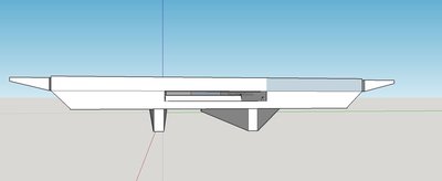

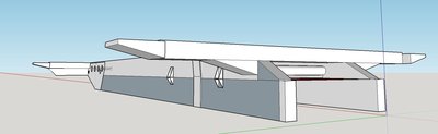

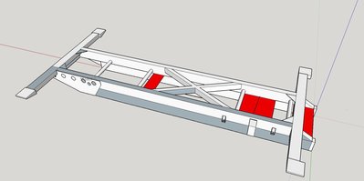

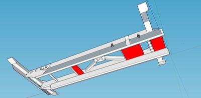

ich hatte unverhofft wegen einer Erkältung ein wenig Zeit und habe das Layout des Rahmens jetzt fertig.
Ich kommentiere die mir wichtigen Punkte jeweils direkt anhand der Bilder.
Material:
Längsrahmen 180x80x4
Querrahmen und Supports vorne 140x80x5
Rahmenkreuz 100x60x5
Rohre 60,3x5
Schubbleche 6mm
Heckabschlussblech 5mm
Kreuzknotenblech 5mm
Gesamtgewicht berechnet aus den Materialmengen 270kg
BILDER:
Totalansichten
Hier zu sehen die Anschrägung vorne mit 30° und der Trick um das hinzubekommen ohne den Abstand zum Fahrerhaus zu gross werden zu lassen.
Ich habe die Aufnahmen an den Enden der Querrohre nach vorne versetzt. Das dadurch entstehende Drehmoment ist nicht so schlimm und wird von den Supports unter den Querrohren zum Teil wieder abgefangen.
Der Container wird über die ganze Breite aufliegen, darum der Versatz der Ecken nach unten.

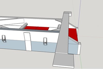

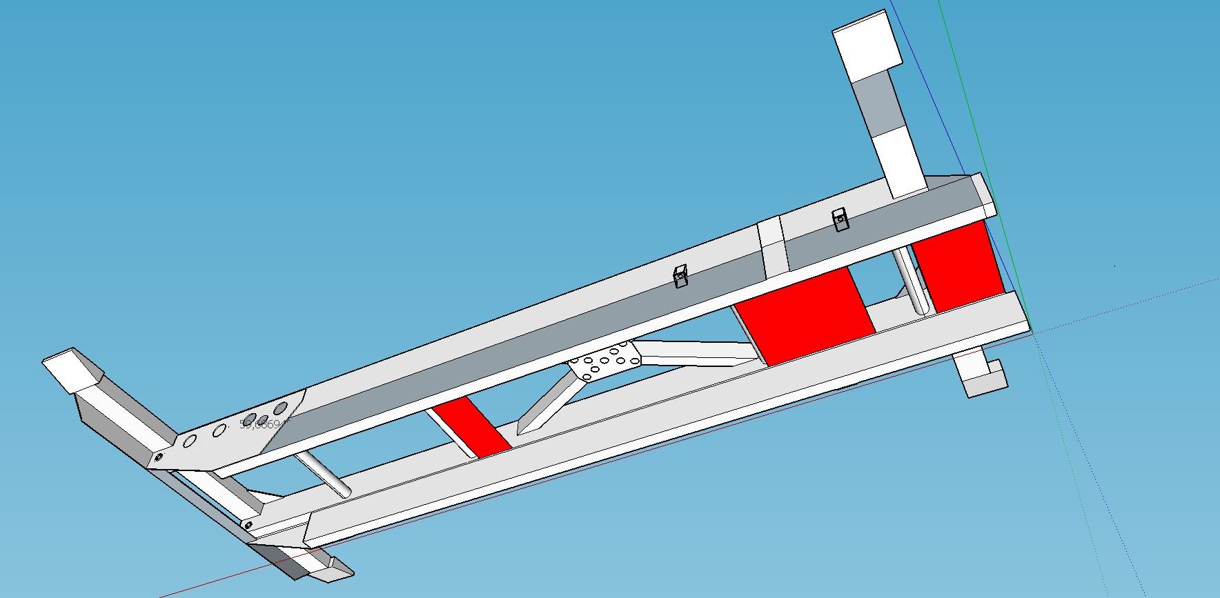

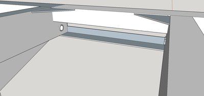

Hinten stützt ein Blech über die ganze Breite die Querträger zusätzlich und bietet Platz für Lampen und Nummernschild.
In der Mitte wird es eine Klappe geben, Dort will ich eine Leiter einschieben.

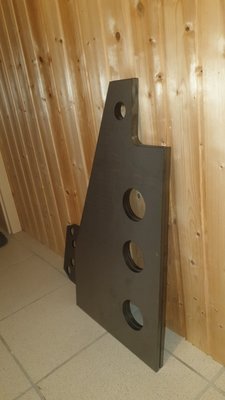

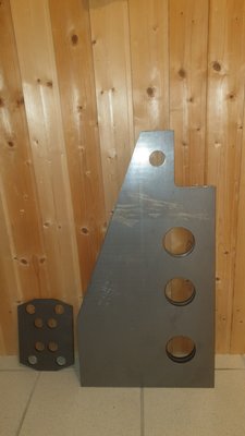

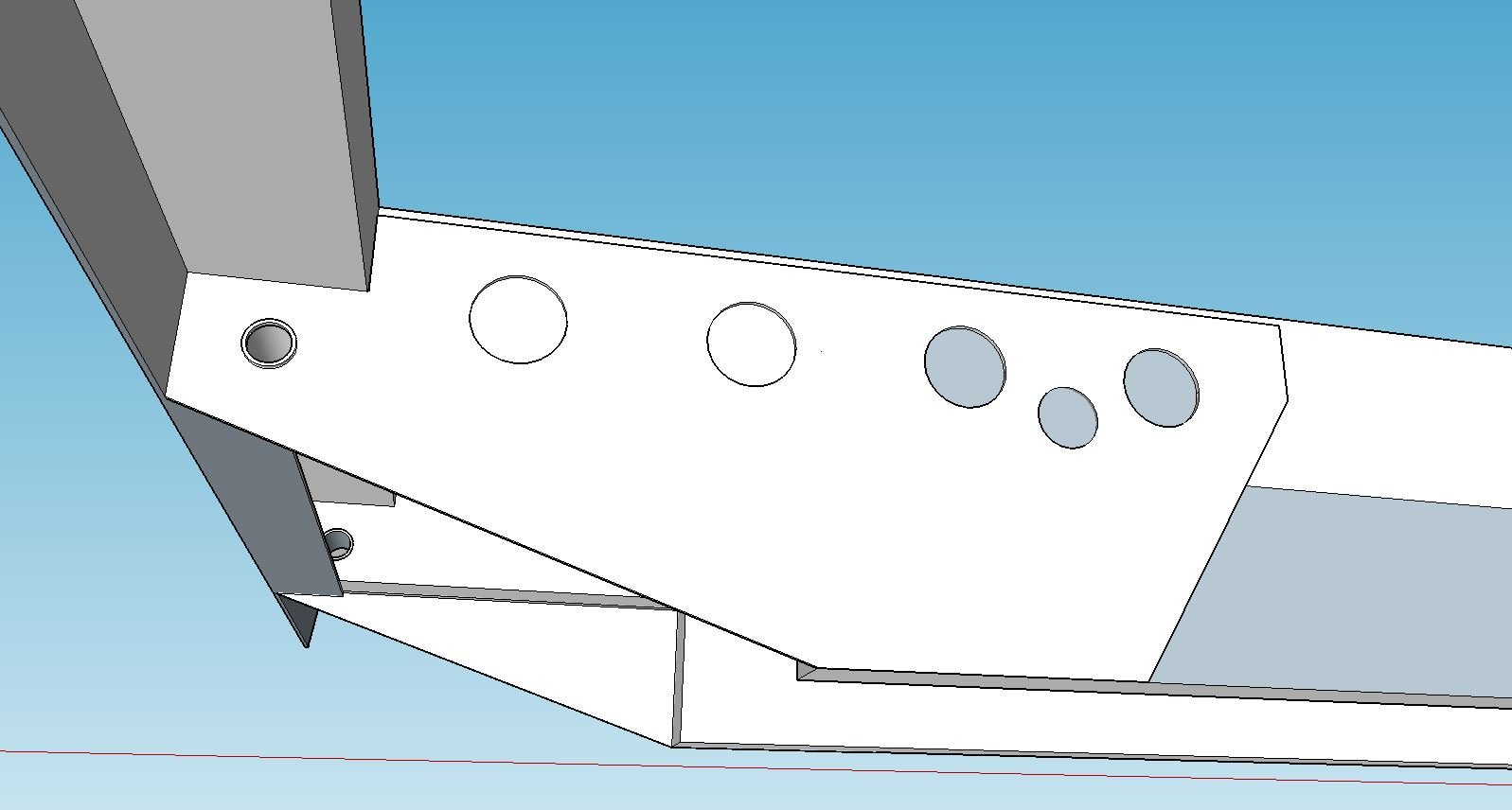

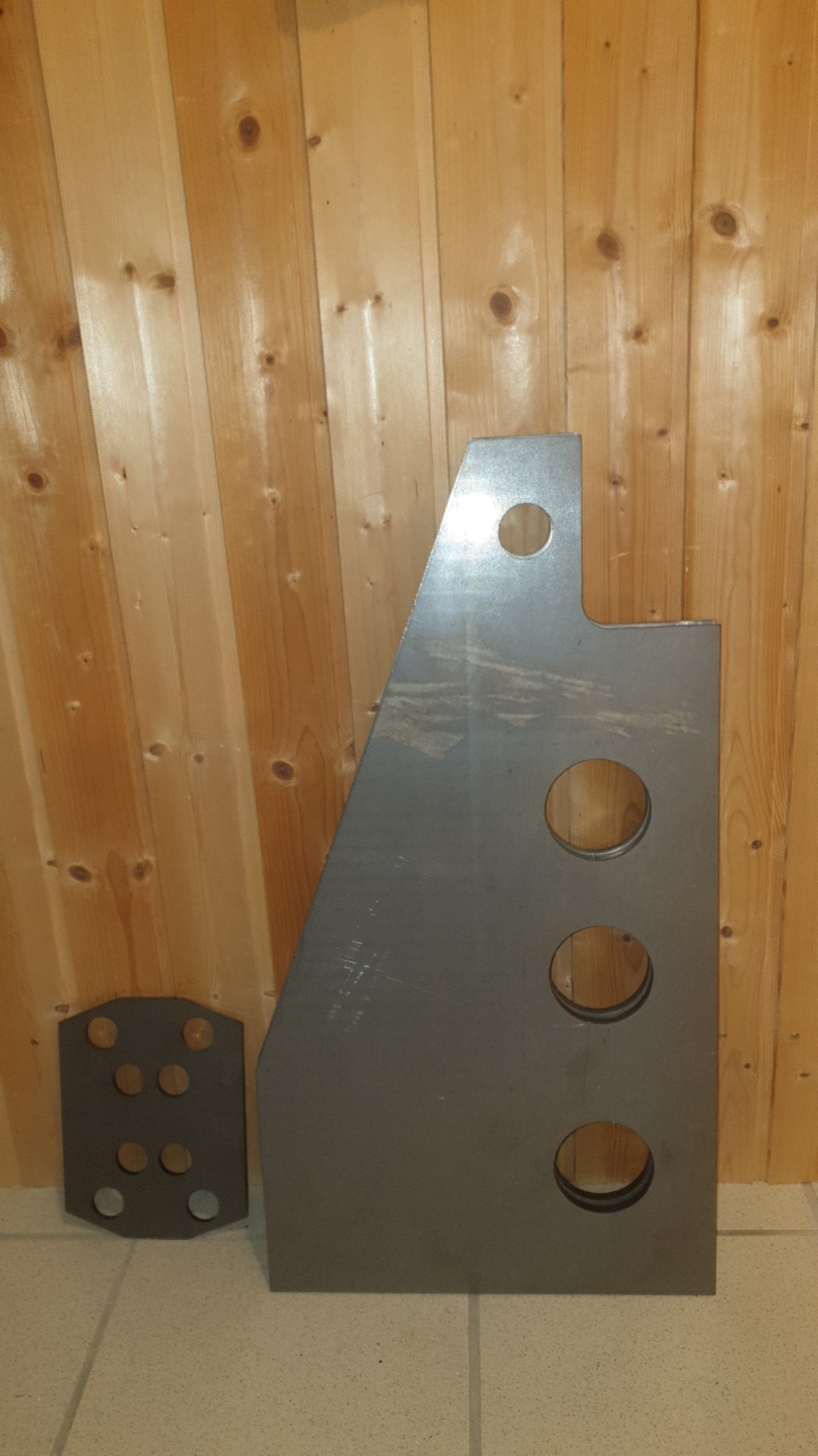

Die Schubbleche stützen den hinteren Überhang der Längsträger mit ab, damit man problemlos auf 4mm Material gehen kann.
Sie werden später auch den Abwassertank tragen. Ich habe Wert auf kreisrunde Schweissungen gelegt, weil diese am stabilsten sind.
Die beiden kleineren Löcher sind Rohre die durch den Längsträger gehen. das vordere komplett durch beide und das hintere nur durch Schubblech und den jeweiligen einzelnen Längsträger.
Das ist dann eine formschlüssige und sehr haltbare Schubverbindung und zusätzlich eine Möglichkeit den Abwassertank mit Leitungen beidseitig anzubinden.
hinten unten ist noch ein Querblech horizontal angeschweisst, wahrscheinlich wird das vom Heckblech als ein Teil abgekantet.

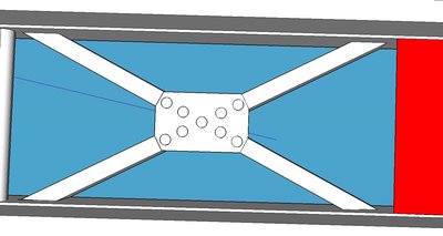

Das Kreuz bietet darunter noch Platz für Leitungen oder ähnliches und wird in seiner Aufgabe durch ein Knotenblech mit Ringschweissungen unterstützt.
Der Container liegt auf dem Längsrahmen und auf dem Kreuz flächig auf.

Ich habe den Befästigungspunkt am Leiterrahmen noch nicht ganz verstanden, würde aber gern :blush:

mir fällt so das Übliche auf...
- Die Abschrägungen der Hauptträger laufen spitz zu, sollte aber Stufe haben am Ende
- Knotenbleche laufen spitz in die Träger und gehen durch bis in die Ecken rein...
- Beim Kreiz ist es ähnlich
Mein Hof-Maschbauer meinte, dort erzeugt man unnötig Hoztspots in der FEM und könnte noch dazu Material einsparen.. Doppelsieg
Du stellst doch nen selbsttragenden Shelter drauf, oder? Ist es nicht alles etwas schwer und wuchtig geraten? Die Profile halten das ja über ihre Querschnittsfläche nicht über ihre Wandstärke solange keine Verbeulung eintritt.
Am Ende liegt der Rahmen ja auch immer einseitig voll auf und muss den Shelter nur in Querrichtung anstützen, der sich dazu noch fast selbst halten könnte...
Das Fahrzeug taucht ja nicht vorne Weg und der Rahmen muß nicht den Shelter längs empor heben können. Im Grunde muss er der Torsion widerstehen, wenn eine vordere Ecke abtaucht und er nur noch einseitg aufliegt.
=> vielleicht etwas weniger Materialstärke?
=> Das hohe, schmale Profil der Längsträger durch ein Quadrat ersetzen, damit es steifer in Querrichtung ist, wo es auch belastet wird...
=> Insgesamt kleinere Quadratfläche, um nochmal leichter zu werden?

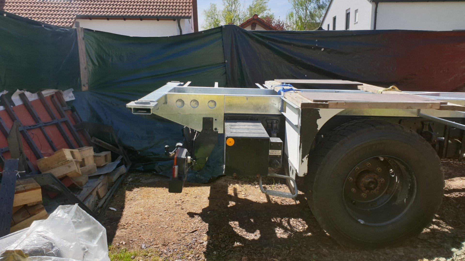

da kann ich jetzt tatsächlich mittlerweile aufqualifiziert Stellung dazu nehmen:
1. Frage: Muss das so viel sein?
Antwort: Mein Ansatz ist mit 250kg auszukommen, im Höchstfall 270kg. Die Höhe muss bei 180mm liegen. Damit bleibt nicht viel Auswahl wenn man einen flächig aufliegenden
Container haben will. Muss man aber nicht wollen. Ich will.
Ich versuche so viel wie machbar Formschluss zu haben, darum sind die Querträger in den Längsträger reingesetzt und verschweisst. Im Crash hält das mehr aus.
Ich will dass der Container auch im Fall eines umkippens stabil genug gehaltert ist.
2. Die Zeichnung bitte ich als Skizze zu verstehen. Selbstverständlich sind die Abschrägungen vorne gerundet wie auch die Eckknotenbleche entsprechend nicht bis in die Ecke verbaut wenn das fertig ist.
3. Ein quadratisches Profil mit 80x80mm hat in Querrichtung nicht mehr Widerstandsfähigkeit wie ein Rechteckprofil mit 180x80. Es bleiben ja 80 respektive 40 ab Mitte Profil. Wenn man das berechnet ist es quasi wurscht wie hoch das Profil ist.
Ich habe folgende Materialprofile gewählt: Längsträger 180x80x4, Querträger 140x80x5,Rohre 48x3,25, Knotenbleche 5mm, Abschlussblech hinten 3mm, Knotenblech am Kreuz 4mm.
Gesamtgewicht liegt bei 246kg ohne weitere Anbauteile.
Damit liegt die maximale Biegespannung der 500mm überstehenden Längsträger bei maximal ca 115N/mm². Annahme der Container hat 2t pro Ecke und liegt nur in den Ecken auf. Das ist das Vierfache der zu erwartenden Gesamtlast, die in der Praxis dann auch noch auf dem gesamtem Träger statt nur in der Ecke aufliegen wird, was die Biegespannung weiter verringert. Die stark mittragenden Schubbleche hinten sind ebenfall nicht berücksichtigt.
Die Querträger sind mit flächig aufliegender Last gerechnet. Liegen auch etwa bei 120N/mm² mit 4 facher Überlast und ohne die unteren Supports gerechnet.
Bei Pulswechselbelastung(worst case) kann S235 Stahl 140N/mm², im Fahrzeugbau ist alles unter 200mm² laut Experten als unkritisch zu betrachten.
S235 ist aufgrund der höheren Zähigkeit bei Dauerbelastung mein Favorit. In der normalen Praxis liegen die Belastungswerte statisch bei 25-35N/mm².
Für alle diese Werte erkläre ich hiermit:
Ich bin kein Experte und habe keine Ahnung was ich da von mir gebe. Jeder der meine Beiträge liest verwendet die darin erwähnten Werte und Informationen auf eigene Gefahr. Ich übernehme ausdrücklich keine Haftung für meine Konstruktion oder Berechnungen gegenüber irgendjemandem ausser mir selbst.
Finale:
Ich war diese Woche mit meinem Unterlagen, Zeichnungen und Berechnungen beim TÜV zur Vorbesprechung und man war dort sehr angetan davon und hat mir die technische Absolution zum Bau erteilt. Samstag kommt mein Stahlbauer und wir planen den Bau ein und besprechen vielleicht noch zu verbessernde Punkte bezüglich Baubarkeit und eventueller Verzinkbarkeit.
Und wenn alles klappt feiern wir Hebauf im Februar.
Gruss Bernd

Für das Kreuz reicht ein X aus Quadratrohr, von der Konstruktion her einfacher.

Sers Zusammen,
Finde die finale Version vom Rahmen super, da hat chevyuser wieder gute Arbeit geleistet, insbesondere weil hier noch die Schublade usw integriert wurden..
Und trotzdem kommen noch ganz viele Ideen von wegen "hier und da" & " das könnte man noch".. Finde ich ja auch toll..
Dahingegen sehe ich dann einen Post von einem Aufbauer wie den hier https://www.instagram.com/p/B5tmzOZhxrt/ (bsp) bei dem 8 gleichdicke Klötze aneinander gebraten wurden..
Hält sicherlich auch, keine Frage..
Vielleicht sollte man viele Sachen einfach weniger kompliziert angehen.. :lol:
Grüße Franky

#53 Beitrag von chevyuser » 2020-02-03 20:48:45
Und los gehts, die ersten Teile sind vom Laserschnitt gekommen.
Sobald die Längsträger geliefert werden gehts an den Rahmenbau.
bachmarc
Beiträge: 541
Registriert: 2019-09-28 16:24:49
Wohnort: Waghäusel
#54 Beitrag von bachmarc » 2020-02-04 19:18:52
Es sind zwei über einander... hoffe ich. ;)

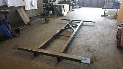

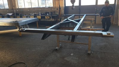

#55 Beitrag von chevyuser » 2020-02-22 12:23:58
Einige Impressionen vom Zwischenstand, jetzt kommen noch die Anbauteile
FrankyT
Beiträge: 713
Wohnort: Heidelberg
#56 Beitrag von FrankyT » 2020-02-22 12:57:52
Sers..
Ist toll geworden :) Da haut die Box bestimmt nicht ab..
Lässt den verzinken oder machst was anderes?
Grüße Franky
#57 Beitrag von chevyuser » 2020-02-22 13:27:27
ich hab mich für verzinken entschieden, lackieren ist viel Arbeit und kaum dauerhaft...

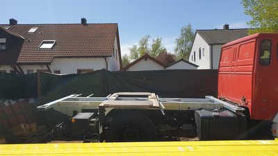

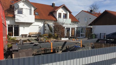

#58 Beitrag von chevyuser » 2020-04-21 19:34:37
Abschluss des Rahmens
