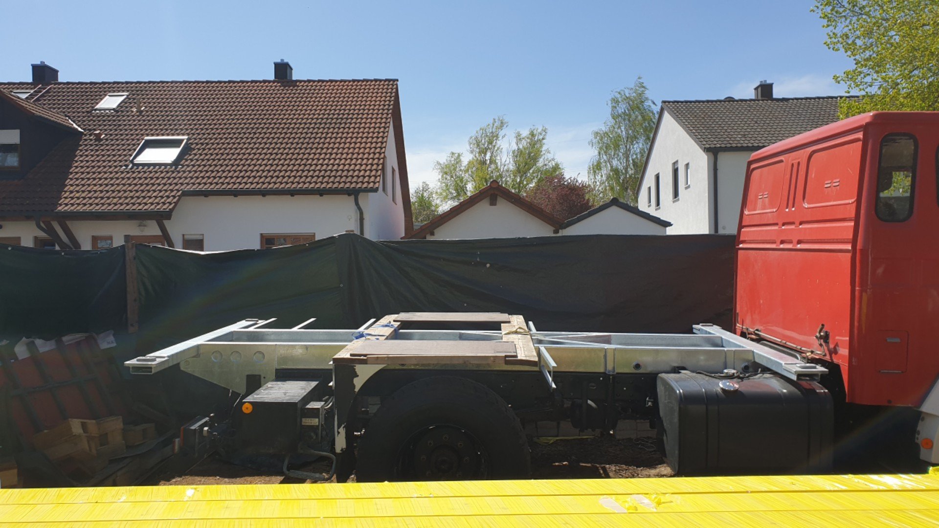

Hallo Mark
Die Rundplatte mit Kotflügelhalter war ca 12 cm groß mit M16 Verschtaubung am Fahrzeugrahmen. Die Beule am Fahrzeugrahmen bzw. Eindruckstelle nach
Innen genau so groß. Das Befestigungsloch Eiförmig.
Die Stauboxen sind ja meist hinten am Festlager, da gibt es wenig Bewegung. Im Bereich der Kotflügel auch nicht viel. Da ist der Gummianschlag zur Achse das
begrenzende Maß plus Freiraum Ketten etc. Wenn der Hilfrahmen nicht ausreichen dimensioniert ist trägt der auch keine 2 bis3 Tonnen Koffer.
Lg Bernd

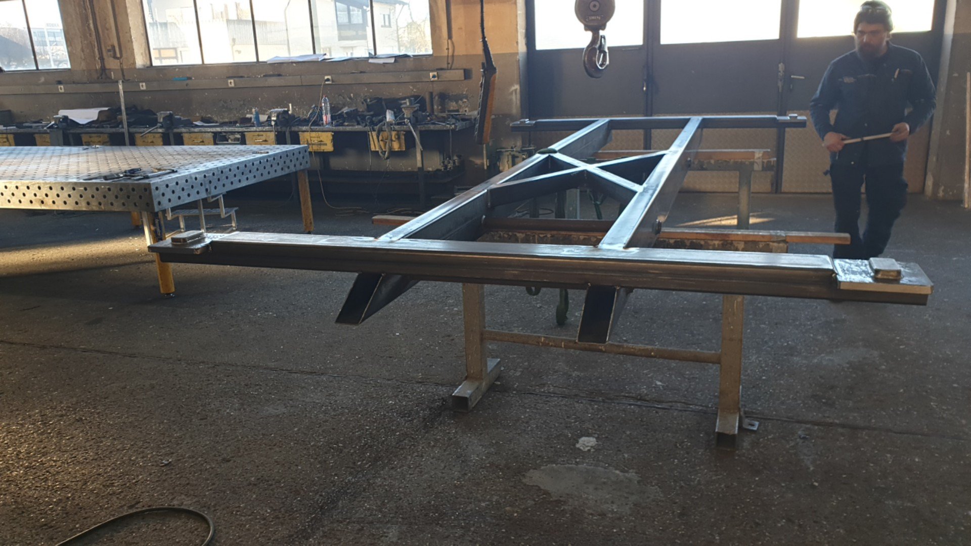

Jetzt muss ich mich mal Auten
, ist unser Video unseres Zwischenrahmens
Was wollt ihr denn wissen, vllt kann ich euch weiter helfen

Re: Zwischenrahmen, jetzt muss es sein...
schöne Videos! Hab mir mal alle angesehen :-)
Mit dem Rahmen find ich sehr spannend!

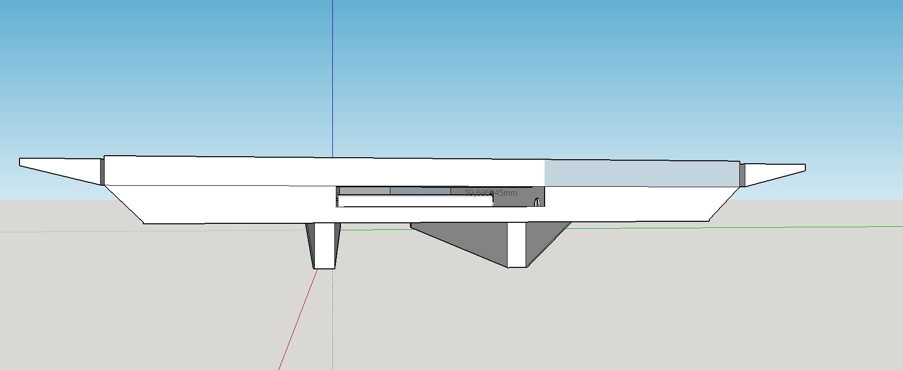

ich hatte unverhofft wegen einer Erkältung ein wenig Zeit und habe das Layout des Rahmens jetzt fertig.
Ich kommentiere die mir wichtigen Punkte jeweils direkt anhand der Bilder.
Material:
Längsrahmen 180x80x4
Querrahmen und Supports vorne 140x80x5
Rahmenkreuz 100x60x5
Rohre 60,3x5
Schubbleche 6mm
Heckabschlussblech 5mm
Kreuzknotenblech 5mm
Gesamtgewicht berechnet aus den Materialmengen 270kg
BILDER:
Totalansichten Hier zu sehen die Anschrägung vorne mit 30° und der Trick um das hinzubekommen ohne den Abstand zum Fahrerhaus zu gross werden zu lassen.
Ich habe die Aufnahmen an den Enden der Querrohre nach vorne versetzt. Das dadurch entstehende Drehmoment ist nicht so schlimm und wird von den Supports unter den Querrohren zum Teil wieder abgefangen.
Der Container wird über die ganze Breite aufliegen, darum der Versatz der Ecken nach unten. Hinten stützt ein Blech über die ganze Breite die Querträger zusätzlich und bietet Platz für Lampen und Nummernschild.
In der Mitte wird es eine Klappe geben, Dort will ich eine Leiter einschieben. Die Schubbleche stützen den hinteren Überhang der Längsträger mit ab, damit man problemlos auf 4mm Material gehen kann.
Sie werden später auch den Abwassertank tragen. Ich habe Wert auf kreisrunde Schweissungen gelegt, weil diese am stabilsten sind.
Die beiden kleineren Löcher sind Rohre die durch den Längsträger gehen. das vordere komplett durch beide und das hintere nur durch Schubblech und den jeweiligen einzelnen Längsträger.
Das ist dann eine formschlüssige und sehr haltbare Schubverbindung und zusätzlich eine Möglichkeit den Abwassertank mit Leitungen beidseitig anzubinden.
hinten unten ist noch ein Querblech horizontal angeschweisst, wahrscheinlich wird das vom Heckblech als ein Teil abgekantet. Das Kreuz bietet darunter noch Platz für Leitungen oder ähnliches und wird in seiner Aufgabe durch ein Knotenblech mit Ringschweissungen unterstützt.
Der Container liegt auf dem Längsrahmen und auf dem Kreuz flächig auf.
mir fällt so das Übliche auf...
- Die Abschrägungen der Hauptträger laufen spitz zu, sollte aber Stufe haben am Ende
- Knotenbleche laufen spitz in die Träger und gehen durch bis in die Ecken rein...
- Beim Kreiz ist es ähnlich
Mein Hof-Maschbauer meinte, dort erzeugt man unnötig Hoztspots in der FEM und könnte noch dazu Material einsparen.. Doppelsieg
Du stellst doch nen selbsttragenden Shelter drauf, oder? Ist es nicht alles etwas schwer und wuchtig geraten? Die Profile halten das ja über ihre Querschnittsfläche nicht über ihre Wandstärke solange keine Verbeulung eintritt.
Am Ende liegt der Rahmen ja auch immer einseitig voll auf und muss den Shelter nur in Querrichtung anstützen, der sich dazu noch fast selbst halten könnte...
Das Fahrzeug taucht ja nicht vorne Weg und der Rahmen muß nicht den Shelter längs empor heben können. Im Grunde muss er der Torsion widerstehen, wenn eine vordere Ecke abtaucht und er nur noch einseitg aufliegt.
=> vielleicht etwas weniger Materialstärke?
=> Das hohe, schmale Profil der Längsträger durch ein Quadrat ersetzen, damit es steifer in Querrichtung ist, wo es auch belastet wird...
=> Insgesamt kleinere Quadratfläche, um nochmal leichter zu werden?
Bin Chemiker, kein Statiker aber ich habe neulich einen Hochspannungsmast aus der nähe betrachtet und muss sagen, der war sehr groß fürs dünne Blech... man neigt zu "viel hilft viel" wenn mans nicht rechnen läßt
da kann ich jetzt tatsächlich mittlerweile aufqualifiziert Stellung dazu nehmen:
1. Frage: Muss das so viel sein?
Antwort: Mein Ansatz ist mit 250kg auszukommen, im Höchstfall 270kg. Die Höhe muss bei 180mm liegen. Damit bleibt nicht viel Auswahl wenn man einen flächig aufliegenden
Container haben will. Muss man aber nicht wollen. Ich will.
Ich versuche so viel wie machbar Formschluss zu haben, darum sind die Querträger in den Längsträger reingesetzt und verschweisst. Im Crash hält das mehr aus.
Ich will dass der Container auch im Fall eines umkippens stabil genug gehaltert ist.
2. Die Zeichnung bitte ich als Skizze zu verstehen. Selbstverständlich sind die Abschrägungen vorne gerundet wie auch die Eckknotenbleche entsprechend nicht bis in die Ecke verbaut wenn das fertig ist.
3. Ein quadratisches Profil mit 80x80mm hat in Querrichtung nicht mehr Widerstandsfähigkeit wie ein Rechteckprofil mit 180x80. Es bleiben ja 80 respektive 40 ab Mitte Profil. Wenn man das berechnet ist es quasi wurscht wie hoch das Profil ist.
Ich habe folgende Materialprofile gewählt: Längsträger 180x80x4, Querträger 140x80x5,Rohre 48x3,25, Knotenbleche 5mm, Abschlussblech hinten 3mm, Knotenblech am Kreuz 4mm.
Gesamtgewicht liegt bei 246kg ohne weitere Anbauteile.
Damit liegt die maximale Biegespannung der 500mm überstehenden Längsträger bei maximal ca 115N/mm². Annahme der Container hat 2t pro Ecke und liegt nur in den Ecken auf. Das ist das Vierfache der zu erwartenden Gesamtlast, die in der Praxis dann auch noch auf dem gesamtem Träger statt nur in der Ecke aufliegen wird, was die Biegespannung weiter verringert. Die stark mittragenden Schubbleche hinten sind ebenfall nicht berücksichtigt.
Die Querträger sind mit flächig aufliegender Last gerechnet. Liegen auch etwa bei 120N/mm² mit 4 facher Überlast und ohne die unteren Supports gerechnet.
Bei Pulswechselbelastung(worst case) kann S235 Stahl 140N/mm², im Fahrzeugbau ist alles unter 200mm² laut Experten als unkritisch zu betrachten.
S235 ist aufgrund der höheren Zähigkeit bei Dauerbelastung mein Favorit. In der normalen Praxis liegen die Belastungswerte statisch bei 25-35N/mm².
Für alle diese Werte erkläre ich hiermit:
Ich bin kein Experte und habe keine Ahnung was ich da von mir gebe. Jeder der meine Beiträge liest verwendet die darin erwähnten Werte und Informationen auf eigene Gefahr. Ich übernehme ausdrücklich keine Haftung für meine Konstruktion oder Berechnungen gegenüber irgendjemandem ausser mir selbst.
Finale:
Ich war diese Woche mit meinem Unterlagen, Zeichnungen und Berechnungen beim TÜV zur Vorbesprechung und man war dort sehr angetan davon und hat mir die technische Absolution zum Bau erteilt. Samstag kommt mein Stahlbauer und wir planen den Bau ein und besprechen vielleicht noch zu verbessernde Punkte bezüglich Baubarkeit und eventueller Verzinkbarkeit.
Und wenn alles klappt feiern wir Hebauf im Februar.
Gruss Bernd
Hallo Bernd
Die Querrohre würde ich anstatt des Geländerrohrs ein 76 x 5 mm nehmen, das ist deutlich steifer.
Das Befestigungsblech ( Festlager ) würde ich in 8 mm oder 10 mm ausführen.
Für das Kreuz reicht ein X aus Quadratrohr, von der Konstruktion her einfacher.
Wenn Du im vorderen Bereich noch ein Federpaar mit unterbringen kannst, dann halbierst Du die Lastspitzen durch den langen Hebel auf 2 Schrauben.
Die 180 brauche ich wegen der Räder. Endhöhe liegt um 330cm damit. Das passt mir.
Und los gehts, die ersten Teile sind vom Laserschnitt gekommen.
Sobald die Längsträger geliefert werden gehts an den Rahmenbau.

Einige Impressionen vom Zwischenstand, jetzt kommen noch die Anbauteile

Ist toll geworden
Da haut die Box bestimmt nicht ab..
Lässt den verzinken oder machst was anderes?
Grüße Franky
Ist toll geworden
Grüße Franky
ich hab mich für verzinken entschieden, lackieren ist viel Arbeit und kaum dauerhaft...
Abschluss des Rahmens
