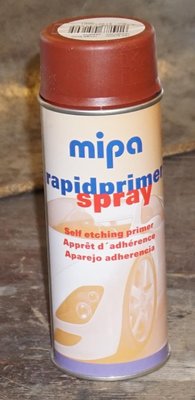

So, weiter gings. Jetzt sollte der Trägerrahmen wieder eingeschweißt werden. Orginal war der Widerstandspunkt-geschweißt. Die Alternative mit MAG ist Lochpunktschweißen.
Das Problem bei der ganzen Geschichte ist, daß man hier Materialdopplungen hat und damit einen potentiellen Rostherd, da zumindest der Bereich der Schweißpunkte frei von normaler Grundierung und Lack sein muß. Es gibt Schweißprimer, die man hier verwenden kann. Die verbrennen natürlich auch, aber stören den Schweißprozeß nicht über Gebühr. Es gibt Produkte, die explizit als Schweißprimer verkauft werden oder Grundierungen, die als solche zugelassen sind. Ich hab den Mipa Rapidprimer verwendet. Das ist eine 1K-Grundierung, die als Schweißprimer zugelassen ist.
Zunächst habe ich ein paar Testschweißungen an vergleichbarem Material gemacht (1,5mm Blech auf 3mm Flachstahl aufgeschweißt), um die richtigen Einstellungen zu finden und den Schweißprimer zu testen. Der Lichtbogen hat nicht ganz so gut gezündet wie auf blankem Stahl und das Schweißbad war sehr unruhig, aber die Schweißpunkte waren ok. Bei einem Schweißpunkt habe ich das Blech mit dem Karosseriemeißel abgeschlagen und geschaut, wie weit der Schweißprimer wegbrennt. Hier sieht man das Ergebnis:
Es ist ein kleiner Ring um den Schweißpunkt, der verbrennt. Perfekt ist das nicht, aber in jedem Fall besser, als nichts zu machen.
