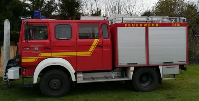

oder man stöbert etwas kreativ im Krabbelmarkt der Bucht - und findet sowas
Ich mein ja nur...

Guten Abend zusammen,
Ich hab das Thema des kürzens jetzt durch hat gut geklappt und wir sind zufrieden 👍🏻
Da wir auch andere motivieren möchten sich das einfach zu zu trauen ist meine Freundin fleißig am filmen und fotografieren
Wenns interessiert sie läd immer wieder Videos auf YouTube hoch
https://www.youtube.com/channel/UCDwIoD ... aPsdbqFF_g
Vielleicht können wir doch dem ein oder anderen weiter helfen
