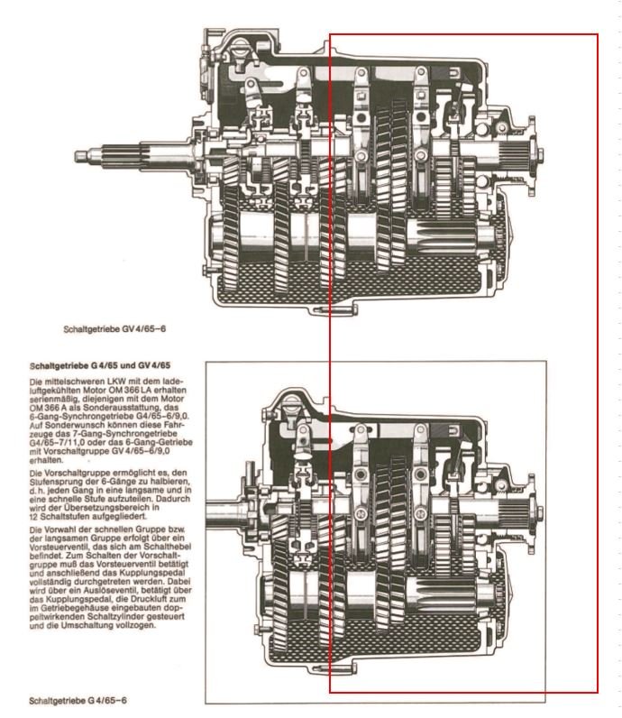

siegerland
Beiträge: 912
Re: Passt das 6-Gang Getriebe and meinen 1222AF ?
#46 Beitrag von siegerland » 2018-06-19 11:54:50
bitte beachte den Unterschied zwischen GV4/95 und G4/95. Das ohne V übersetzt im letzten Gang auch nur "zu 1", längere Übersetzung als 1 liefert nur die höhere Vorschaltgruppenstellung im Gang 6 im Getriebe mit V.
Wie Du hier erkennen kannst baut jenes mit V, als mit Vorschaltgruppe auch vom Bauraum deutlich länger.
comparison G4 65 versus GV4 65 LN2 917 1317 1124 Mercedes-Benz MB gear box Getriebe.JPG
Hier mal im Vergleich beim G4/65bzw. GV4/65, das ist beim 95er analog.
