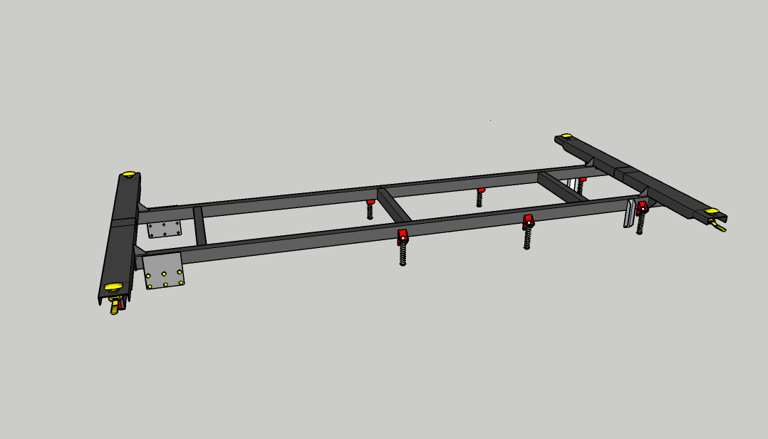

Friend of my says the same as Alex. Better to over dimension than to weak.
I'm going to adjust the drawing to 90x60 vierkantohr. I guess that gives me enough height for 360/80R20. Otherwise 120x60 or 120x80.
Re: Hilfsrahmen und federlagerung Iveco 90-16 DOKA
Verfasst: 2017-08-13 22:30:54
von Ivan de wit
- 2x 4250mm Langstrager vierkantohr 90x70x4 (9,5 kg/ m1)
- 3x +/-750mm Quertraversen vierkantohr 90x70x4 (9,5 kg/ m1)
- 2x 2200mm Traverse vierkantohr 160x80x4 mit twist Lock (14,5 kg/ m1 excl twist locks)
- 4x Seiten fuhrungen 10 graden
- 2x Verschraubte Festlager hinten
- 4x Federn 200mm (5cm pro meter)
Gesammt gewicht irgendwo zwischen 165kg - 200kg

I'm going for this solution. Thanks you'll.
Vierkantohr 90x60 mit Twist Lock
Which springs are suitable (200mm)
https://www.federnshop.com/de/produkte/ ... hnung.html
Or doesn't really matter as long they are around 200mm (50mm per meter). FM2 shelter is 4250mm

Latest version

Ivan de wit hat geschrieben:Und der federn: https://www.federnshop.com/de/datenblat ... 14m-04.pdf
Nur 70 mm Federweg ?
Verfasst: 2017-11-26 9:03:47
von meggmann
... jeweils 2 übereinander dann reicht der Federweg. Bei nur einer wäre es wirklich etwas wenig.
Gruß, Marcel
Verfasst: 2017-11-26 9:14:19
von Ivan de wit
Sind der Federn von Kern Metallbau. Welche federn sind besser fur mich?

Hallo Ivan
Hast du Bilder von dein Radstands Verlängerung ? Ein Allrad LKW Radstand verlängern ist schon kritisch.
Daher ist bei Hilfsrahmenstudie und Befestigung in dein Fall wichtig zu erwähnen wie gut diese Auslangerung gemacht worden ist.
Hilfsrahmen bei Radstandverlängertes Allradfahrzeug sollte ganz oben in dein Titel thread stehen...
Glücklich machst du ein Container Aufbau, die lassen viel mehr zu.
Selbst wurde ich mit den Federwegen überhaupt nicht so weit gehen wie viel anderen hier gemacht haben.
Weil ich bereits verschiedene Rahmenbruche gesehen habe.
Dabei ist auch wichtig zu wissen das ein kurzer Aufbaulänge von 3m nicht zu vergleichen ist mit ein Aufbaulange von +5m.
Ich wurde ein Federweg, nach aufspannen von vorne maximal 50mm anstreben. Mit 200mm Feder hast du nach Aufspannen maximal 50mm Federweg.
Selbst habe ich auf Basis von meiner eigenen Erfahrung, viele Besichtigungen, Gespräche und nur mit erfahrene Profis entschieden auf 44mm zu begrenzen bei 5,4m Aufbau.
Dein Aufbau wird vieleicht 30% leichter und etwas kurzer sein ?
Mein eigenes Allrad Fahrzeug ist ein Reisefahrzeug, gebaut für schnelle Autobahnen und womit bereits mehr Pisten gefahren worden sind wie manche anderen hier.
In dein Fall wurde ich deine vordere Feder verdoppeln und den Rest so lassen wie gezeichnet.
Bevor du es fertig machst solltest du mal sehen ob genügend Löcher an dein Fahrgestell vorhanden sind.
Groeten Campo

I thought 5cm per meter. So with 4m shelter 20cm springs. I have to look to sn and not L0. L0 was 230mm so I thought it was correct. Especially when a profi builder sells this spring of 230mm with sn of 68mm.
50mm as adviced or 200mm as adviced. Thats a big difference!

On the forum:
D-384 sn 132mm Fn 1790
D-389A-12 sn 75mm Fn 2106
D-389N-04 sn 75mm Fn 2399
D-414m-04 sn 68 mm Fn 2936
Or 2 in line. Given the limited space between subframe and shelter 2 springs in line aint gonna work I think.
Given the rule of thumb 5cm per m1. I will go for the largest.
Verfasst: 2017-11-26 22:05:23
von Ivan de wit
Correct sn 35mm? Mit federn Lo 200mm?

If I change the platform construction I can place 2 coil springs in line.
D-384 with Sn 132 and Lo 280mm
D-382 with Sn 60 and Lo 135mm
Total 192mm federweg.

Position ist abhängig von moglichkeiten mal doppelt vorne oder 2 helfte hinten.
ich habe mein altes Bericht daruber gefunden, seitdem habe ich die Federn ein paar mm extra Freiheit gegeben.
Also die Federwegen wurden nochmals durchgemessen.
Laut Zetros Aufbaurichtlinien ABR darf man bis 30cm diagonal gehen bei Feder Befestigung der Hilfsrahmen.
Es gibt auf jede Seite 4 Federn von 7mm und 200 mm lang. Die beide langen Federn haben Nominativ 2800 Nm druck Kraft. Angespannten gibt es ein Frei Weg von +/- 40mm bis zur Bolzenbegrenzung
Messung bei 14cm diagonal
Der vordere 1. Feder öffnet sich mit 20mm; Feder 2 ist 10mm, ½ Feder 3 ist 5mm und ½ Feder 4 ist 0 mm
Aufbau seitliche Verschränkung an Fahrerhaus oben Ecke gemessen ist 12 cm
Messung bei diagonal Vorne 30 cm, Hinterrad auf 35 cm
Der vordere 1. Feder öffnet sich mit 30mm; Feder 2 ist 20mm, ½ Feder 3 ist 7mm und ½ feder 4 ist 0 mm
Aufbau seitliche Verschränkung an Fahrerhaus oben Ecke gemessen ist dann 20 cm
Es bleibt Wahrscheinlich +/- 10mm Aufbau Federweg übrig mit diese Einstellungen, aber der vordere Feder ist bereits ganz schön weit dichtgedruckt
