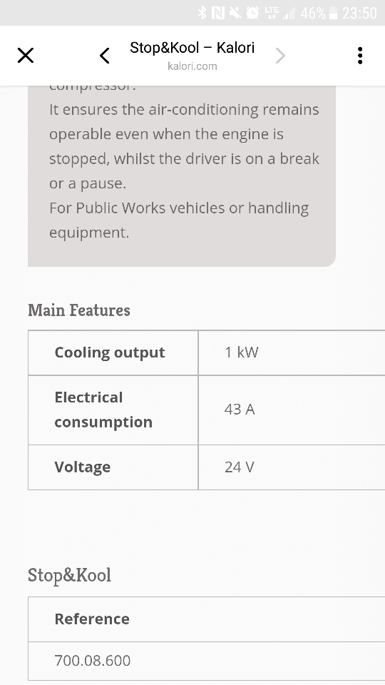

Danke Campo für die Bilder,
das hatte ich ja weiter oben schon beschreiben, das mir auch von Invertern, aufgrund irgendwelcher Ventile und Haltbarkeit abgeraten wurde.
Ich war über Ostern auf einer kleinen Insel in der Lagune von Venedig bei einem Freund im Container zu Gast. Er hat aus drei Containern ein Ferienhaus gebaut, war echt spannend, was das Wohnen auf diesem Raum angeht. Das Wetter war gut, abends und Nachts jedoch kalt. Als Heizung stand ein Mitsubishi Klimainverter zu Verfügung. Das war extrem unangenehm. Die warme Luft wurde an der Decke in den Raum gepustet, Resultat warmer Kopf, eiskalte Füße. Es hat ewig lange gedauert bis Dir im Sitzen warm war. Auch der starke Luftzug, den man beim kühlen ja gerne hat, war fürs wohlfühlen unangenehm.
Für mich ist die Heizfunktion absolut nicht erforderlich, als Rückfallebene vielleicht noch zu akzeptieren, als Heizung absolut ungeeignet fürs wohlbefinden und wie Campo schreibt auch energetisch schlecht.
Knut der Seapilot suchte doch auch nach einer alternative zu seiner Saphir, vielleicht schließt er sich auch noch an.

campo
Beiträge: 650
Registriert: 2012-05-27 7:54:10
Wohnort: Belgien
Re: Klimaanlage Aufbau
#50 Beitrag von campo » 2017-05-05 7:25:23
Ja gut lesen um es zu verstehen !
In diesen thread besprechen wir ja auch unterschiedliche Klima Systemen und Prinzipen die es geben kann für unsere Expeditionsmobile.
Model Power K: Also die eine elektrische 24V Klima von Kalori hat 3500 Watt Kälteleistung.
Dann verbraucht sie 62,5A in 24V (1500W) „Etwas“ zu viel um in Stand auf Batterien zu verwenden.
Die andere Klima "Stop and Kool" mit 1000 Watt Kälteleistung ist etwas ganz besonderes. Die kann man nachrüsten, oben auf seine bestehende Armaturenbrett Klimaanlage. Dabei verbraucht alleine diese Kompressorteil laut Datenblatt dann 43A in 24 V (1030Watt ?!)
Es gibt bereits ein paar erste Entwicklungen in diese Richtung. Hier deutlich auch leider wieder mit so ein Stromfressender Kompressor
Sieht man auf ein Bild
http://kalori.com/de/products/compresse ... /stopkool/#

#51 Beitrag von visual » 2017-05-05 8:36:22
Das habe ich soweit verstanden, wieso aber Braucht Model Power K unter 12V nur noch 800W?
Daniel
campo
Beiträge: 650
Wohnort: Belgien
#52 Beitrag von campo » 2017-05-05 9:41:45
Es kommt öfter vor das die Prospekt Angaben nicht stimmen.
Hier hat man für die 12V Variante der Kälteleistung wahrscheinlich gedrosselt.
2x62A aus die 24V Daten = 124A kannst du in 12V nirgends finden.
visual
Beiträge: 1795
Wohnort: Hückeswagen
#53 Beitrag von visual » 2017-05-05 10:07:24
okay, ich dachte schön ich wäre nur zu Doof gewesen :joke:
trotzdem ein Intressantes Konzept :)
