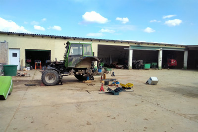

Kurz eine Rückmeldung aus der Praxis, so als Vergleich zur Theorie:
Nachdem ich jetzt mal 'nen Trecker 1 Woche auf dem Wagenheber angehoben hatte mal kurz Rückmeldung; es geht.
Auf dem Hof rennen 8 Hunde, diverse Kinder und Grobmotoriker rum, passiert ist trotzdem nix. Der Wagenheber blieb wie er war. :)
Der Gerät!
Der Gerät!

Ist schön, wenn nix passiert ist. Aber das hätte auch anders gehen können. Ich würde aus der Geschichte jedenfalls nicht ableiten, dass man auf ordentliche Unterstellböcke verzichten kann.

das möchte ich auch nicht gesagt haben. Ich wollte nur zum Eintauchverhalten der Wagenheber über einen längeren Zeitraum berichtet wissen.
Quasi als Beleg der Übererfüllung der Anforderung aus der Norm :)

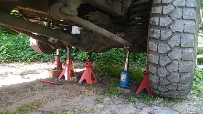

wie gesagt, es ging mir nicht da drum, jemanden zu ermutigen, ohne Absicherung unterm LKW zu arbeiten.
Bei mir sah das das letzte Mal so aus, als ich unterm Laster arbeiten musste:
Hebezeug und Sicherungen
Beim Trecker haben wir aber nur auf den neu bezogenen Reifen gewartet, drunter lag niemand.
Es ging mir nur um Rückmeldung, wie weit die Dinger tatsächlich einsinken über die Zeit, da das ja Lowens Frage war.
