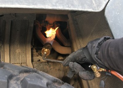

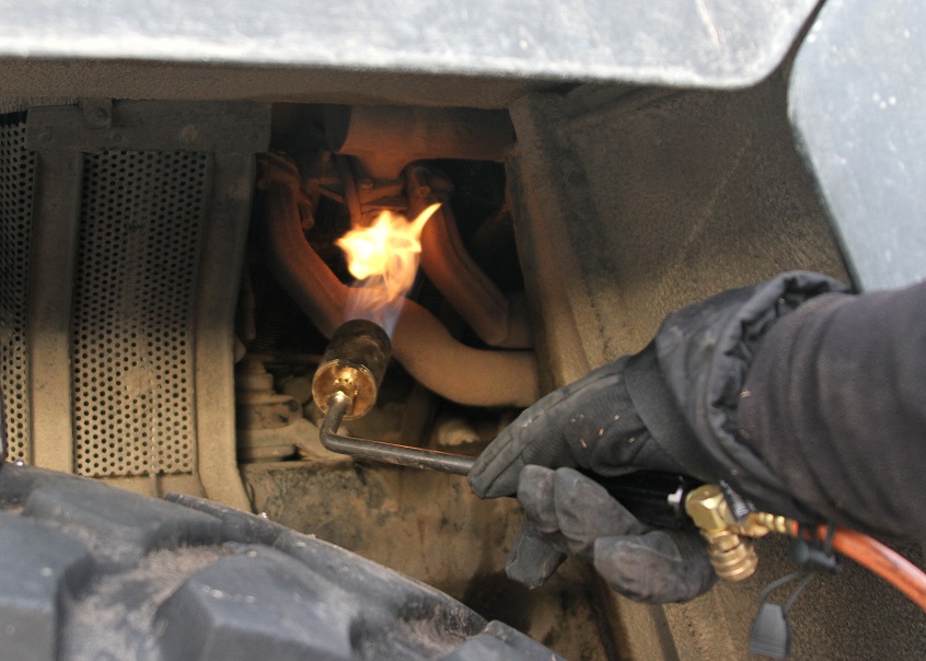

Ich habe nur kurz quer gelesen, was Deine Frage betrifft würde ich das Ganze einfach halten. Natürlich ist die schickste Lösung für den Motor eine Wasserheizung, am besten kombiniert mit einer Aufbauheizung durch das Kühlwasser. Aber für eine begrenzte Tour würde ich das nicht extra einbauen. Einen Kraftstoffwärmetauscher hast Du eh, den würde ich wieder in Betrieb nehmen. Wichtig sind warme Batterien, und zwar beim Starten und auch beim Laden (bei unveränderter Ladespannung werden kalte Batterien nicht mehr voll geladen).
Wenn das Starten kritisch wird würde ich einen Grill oder eine Gasflasche mit Heizaufsatz unter den Motor stellen und mir am besten vorher überlegen, wie man das gegen Wind abschirmen kann. Mit Feuer und fitten Batterien kriegt man den Motor auch irgendwie zum laufen, auch wenn es mal dauert und kalte Finger und Nerven kostet. Wenn das immer wieder ausartet hilft in jedem Fall den Motor einfach laufen zu lassen. Und der kann viele Nächte durchlaufen, bis sich die Wasserstandheizung rechnet (mal nur auf diesen Anwendungsfall bezogen).
Wie Du weißt kenne ich Deinen neuen Motor ja ein bisschen ;) auch bei -20ºC hat er immer Betriebstemperatur erreicht, aber in diesem Fall könnte man auf Verdacht ein Stück Pappe oder so etwas zur Kühlerabdeckung vorbereiten, -20ºC ist ja nicht Ende der Fahnenstange. Lötlampe+Bremsenreiniger und Startpilot sollte man auch dabei haben. Und ein Kanister Benzin kann vielleicht nicht schaden.
Nils
