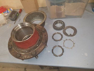

Heute war es so weit und ich habe die Achse zerlegt.
Ging eigentlich recht gut.
Das einzige das mich gewundert hat, war das nicht die Anleitung für STEMCO passt sonder die normale bei der der Wedi einfach auf einem Metallring sitzt.
Da wird der Wedi eingepreist
Hinter den Lager der Ring auf dem der Wedi sitzt
Der alte Wedi vor der Demontage des Ölfangblechs
Vergleich links "normal" und rechts Stemco
Beim Zerlegen geht damit auch nichts kaputt.
Also hat zumindest mein 90-16 KEINE STEMCO Abdichtung
Manuel

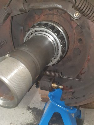

Sollte man das grosse Stahlteil mit dem Lager nicht herunter bekommen von der Achse, da man keinen Anzieher hat, kann man die Steckachse verkehrt herum (Welle vom Fahrzeug weg) ansetzen und mit der mittleren Erhöhung "Abzieher" spielen. Bei mir hats geklappt!
Ebenso habe ich die Steckachse nur über die Differenzialklaue bekomme aber nicht noch auf die "Welle".
Es haben ca 5cm gefehlt. Wichtig ist dass die erste Verzahnung sitzt und diese durchfahren ist, dann Sperre lösen und die restlichen 5cm einschieben. Fertig.

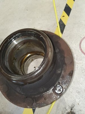

ich grabe das nun auch noch mal aus: Bei mir hat es auch das Fett nach hinten raus gedrückt - passiert das bei den 90-16ern auf der rechten Seite irgendwie häufiger? Entlüftung von Diff ist i.O. Die Feuerwehr hat wohl nie hier reingeguckt. Alle Schrauben noch orig. lackiert... , das alte Fett wurde scheinbar auch irgendwie ins Diff gewaschen, habe dort schon 3 Mal Öl gewechselt und es war nach wenigen Tausend Kilometern immer wieder trübe braun, obwohl definitiv kein Wasser drin. Überfüllen kann man das Diff auch nicht so ohne weiteres und zu schräg parke ich auch nicht :bored: Wie kann das sonst passieren?!
Ich habe mir jetzt einen Wedi in 12 statt 13mm Stärke bestellt. Die Vertiefung, wo er drin sitzt, ist nur 10mm tief. 3mm guckte er heraus. Auf dem Gegenstück sind ganz leichte Spruren zu sehen und eben gerade mit dem Fingernagel zu spüren. Meine Idee war: Durch die Wahl eines etwas schmaleren Wedis läuft die Dichtung nicht an der gleichen Stelle (Spuren) wie die ursprüngliche und hält hoffentlich etwas länger als hier oben zu lesen. Er war schon eh sehr weit zum Diff hin.
Guckt doch mal auf dem Foto hier:
Würdet Ihr dort mit 1000er Schmirhel einmal ganz vorsichtig drüber gehen vor dem Einbau? Eure Meinung zur Wahl eines schmaleren Rings?
LG und Dank aus HH
