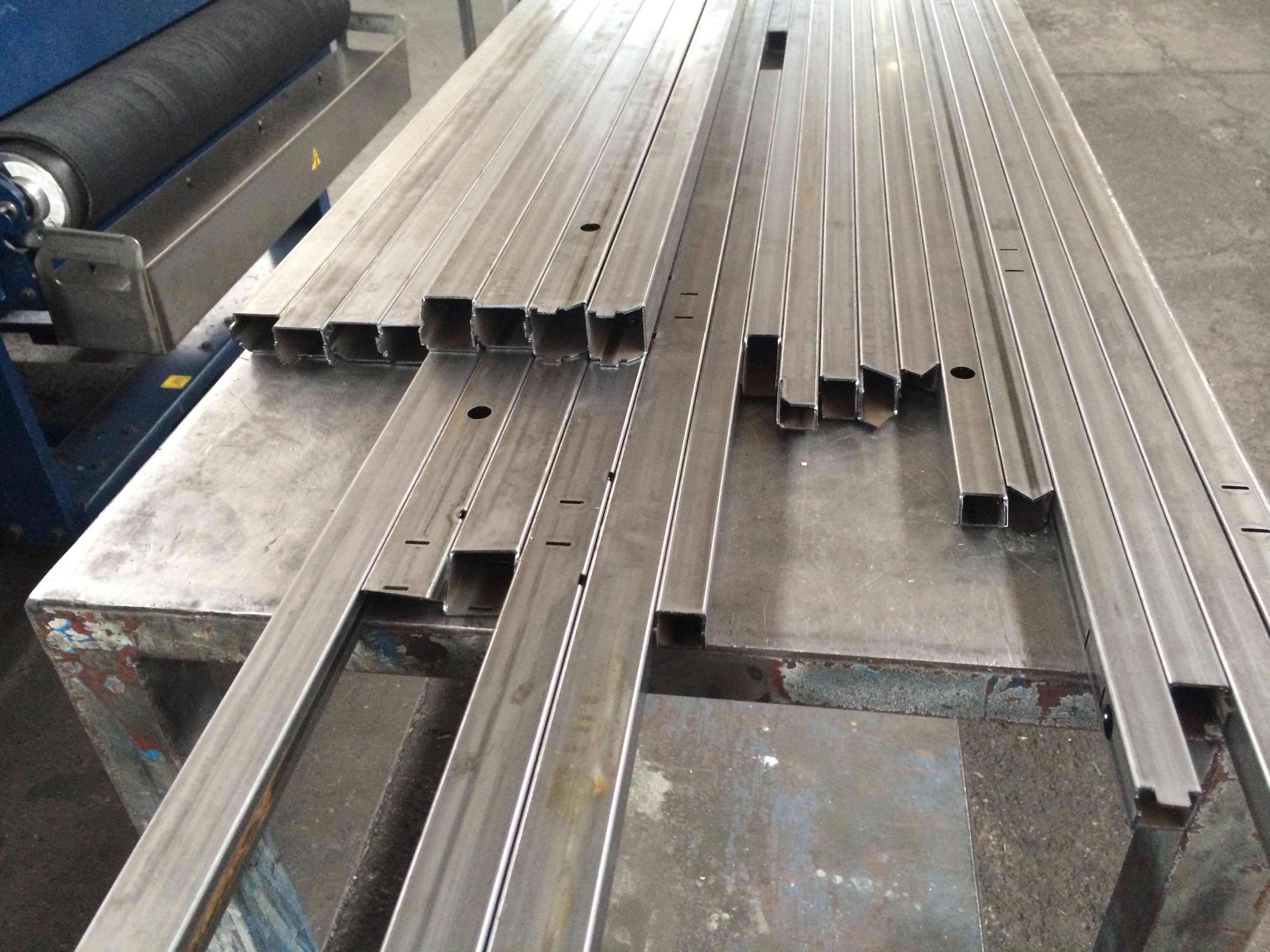

Hallo Leute
Hier noch ein Video vom Zuschneiden der Stahlprofile für den Grundrahmen.
Aufwand für die welche es interessiert:
Pin
- - Design des Grundrahmen im CAD > 100 Stunden
- - Diverse Versuche / Varianten
- Diverse Redesigns (Parallelhubdach, Schräghubdach mit Fixwänden, Klappwänden, ...)
- ... hat grossen Spass gemacht
> 20 Stunden
- Daten für Lasercutter bereitstellen ca. 4 Stunden
- Lasercutter 1 Stunde
- Schweissen ca 10 Stunden - - Diverse Versuche / Varianten
Pin
Weitere Infos zu meinem Pinzgauer Projekt: http://pinzgauer-travel.ch/?page_id=1393

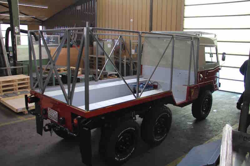

Re: Kabinen Aufbau: Normal- oder Rostfreier Stahl
Hier noch ein Bilder vom fertig geschweissten Grundrahmen.
Mittlerweilen ist der Grundrahmen Spritzverzinkt und Pulverbeschichtet. Als nächstes kommt die Blechhaut aus 0.8 mm starkem V2A Stahl.
