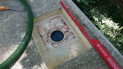

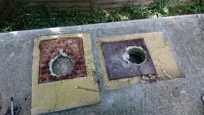

ich hab vor kurzem die einen weiteren Durchbruch entfernt:
- Obere Lage GFK entfernt
- Metallklotz und Schaum entfernt
Für den Schnitt durchs Dach empfehle ich den Multimaster oder eine Flex. In der GFK-Schicht liegt noch das Drahtgitternetz gegen EMP und einige fette Kupfererder, die die Klötze erden sollen. Ansonsten brauchst du einen anständigen Schlitz-Schraubenzieher oder Meißel, Hammer, Spachtel und etwas Gewalt
