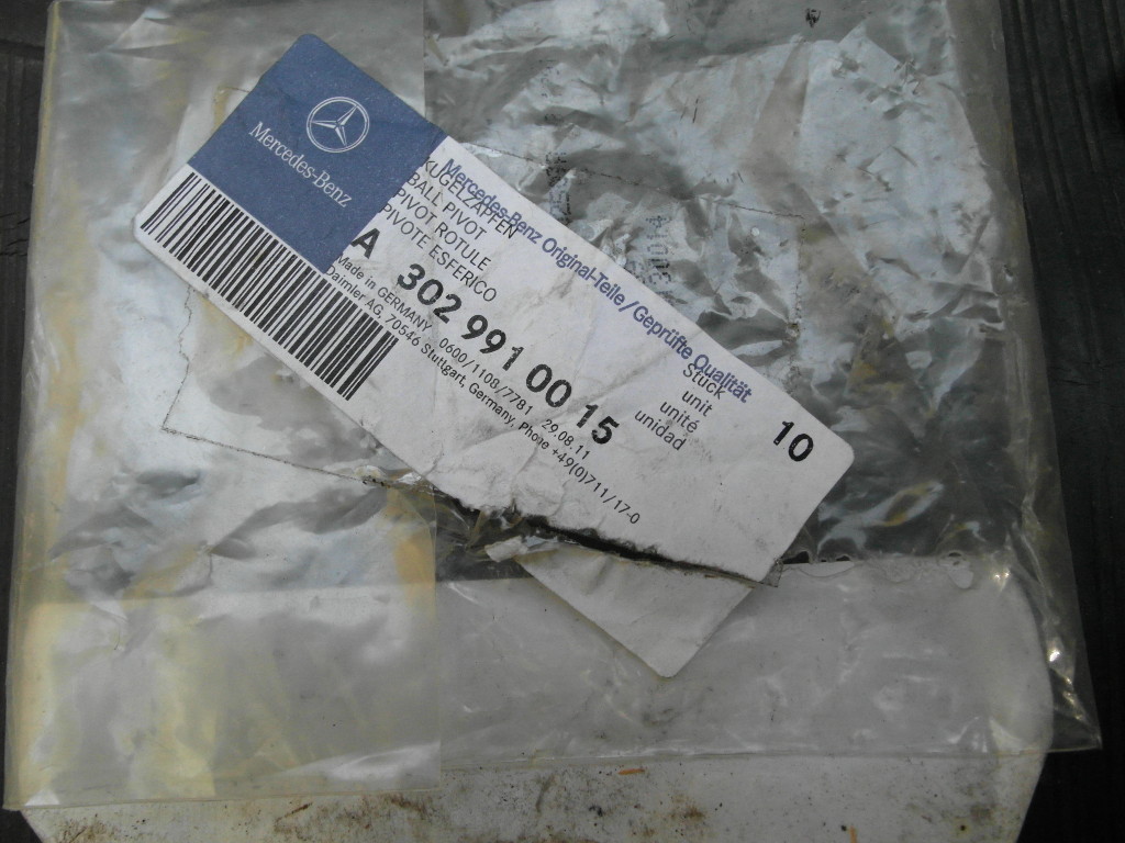

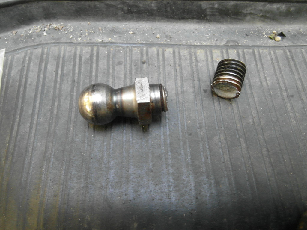

#33 Beitrag von Pirx » 2016-10-08 22:24:25
Für Clemens "etwas" zu spät, aber vielleicht trotzdem interessant.
Die Ursache des Übels:
Das Ersatzteil:

#34 Beitrag von wayko » 2016-10-10 7:10:31
Hallo Pirx,
genau das Teil ist es, wobei der Bruch bei uns direkt am "Fuß" der Kugel war.
