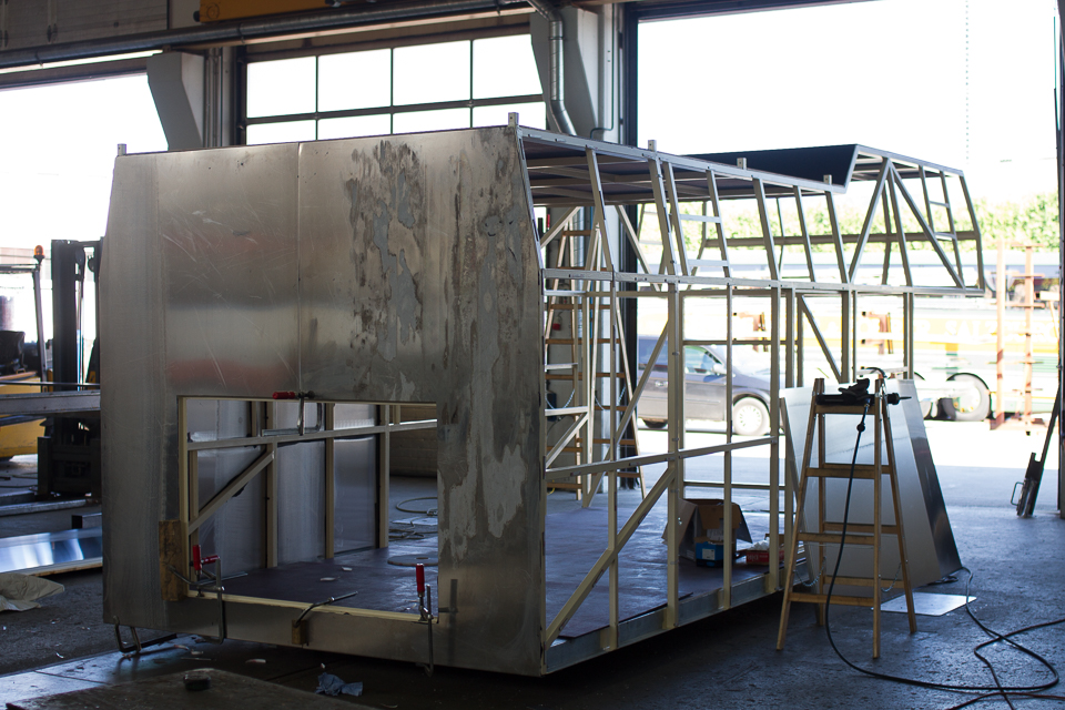

Zum Aufbau:
Der Aufbau wurde aus 40x40 Formrohren direkt auf den Hilfsrahmen geschweißt. Das Gerippe aus Formrohren wurde von einer Firma unseres Vertrauens gemacht.
Da wir den Koffer mit Alu beplanken werden, haben wir auch darauf geachtet die Formrohre im Abstand von 1,25m anzuschweißen um die Alutafeln darauf befestigen zu können. (Alutafel Mittelformat hat 1,25x2,5m)
1,25m Abstand ist aber doch viel und damit die Alutafeln nicht zu flattern beginnen und einen dementsprechenden Halt haben, haben wir L-Profile zwischen den Formrohren und auch als Fensterrahmen dazugeschweißt.
Abstand zwischen Dach und Alkoven sind ca. 8-10 cm
Und da Stahl ja bekanntlich rostet stellte sich wiedermal die Frage - verzinken oder lackieren?
Wir entschieden uns fürs lackieren. 1. Das können wir selber machen und 2. auch viel günstiger
Bis dahin habe ich aber noch nicht gewusst, was es heißt ein Formrohr zu putzen und zu entfetten!!!!
Nie wieder würde ich das machen. Ich hab ca. 1 - 1,5 Wochen gebraucht, nur um den ganzen Koffer richtig sauber zu bekommen und mit Epoxy Lack zu grundieren.
Und auch rein von den Kosten her wäre das Verzinken billiger geworden. Und ja es gibt bei uns eine Firma die den ganzen Koffer ins Zinkbecken bekommt!
Gewicht: ca. 300kg
Last but not least geht´s an die Beplankung:
Für die Beplankung haben wir uns für Almg3 2mm entschieden. 1mm wär auf jeden Fall zu dünn. Ich hab auch mal den glorreichen Tip für Duraluminium bekommen :idee: (wird im Flugzeugbau verwendet und kostet ungefähr das 6-7 fache!!!) - wahrscheinlich ein Pilot :p
Nun, Alu mit Stahl zu beplanken ist an sich nicht die beste Idee. Andere Ausdehnung und Alu auf Stahl (oder umgekehrt) fängt zu korrodieren an.
Daher wurde NICHTS geschraubt und genietet!!
Die Alutafeln wurden angschliffen, mit Sika Aktivator gereinigt und einem Primer bestrichen. Danach mit Sika Kleber 265 an das Stahlgerippe geklebt. Zwischen Stahl und Alu haben wir noch zusätzlich ein 3mm dickes doppelseitiges Klebeband als Distanzhalter verwendet um
1. den Kleber gleichmäßig verteilen zu können und 2. damit die Alutafeln sofort kleben bleiben und - fast - nichts mehr verrutschen kann.
Und um das Dach begehbar zu machen haben wir zwischen Stahlgerippe und Alutafeln Siebdruckplatten (9mm) reingeklebt.
Und das ist das Ergebnis:
Ist leider kein aktuelles Foto, da wir mittlerweile noch die Tür und die Heckklappe reingemacht haben und auch die ganzen Plattenstöße mit Flachprofilen versehen haben.
Das wars mal mit dem Ausbau Teil 1. Ich hoffe ich habs soweit verständlich und halbwegs detailliert erklären können.
Klar, der Ausbau ist sicher keine Patentlösung und ich habe genug Leergeld bezahlt. Jetzt im Nachhinein mit dem heutigen Wissen würd ich vieles - sehr vieles - ganz anders machen.
Und rein von den Kosten her hätt den Aufbau wahrscheinlich auch eine Firma machen können. Aber im Nachhinein ist man ja immer schlauer :blush: :lol:
lg Leander

Hier nochmal 2 aktuellere Fotos - Türen sind allerdings immer noch nicht eingebaut! :bored:
@ Ulf - hast schon recht. Gerade nach hinten würde mehr Raumhöhe bringen, dafür hätten wir keinen Platz mehr für nen Dachträger. Und mit knapp 2m Höhe haben wir denk ich genug Platz.
@ Mark86 - Platten haben wir aus rein wirtschaftlichen Gründen vertikal verklebt. Wir habens uns ausgerechnet und - soweit wir richtig gerechnet haben :angel: - hatten wir so am wenigsten Verschnitt bei den Platten.
@ Tobias - Momentan stehen wir bei 3,6m.
@ Jochen - ja geht voran. Unsicher war ich mir damals auf jeden Fall, bin ich immer noch :lol: Aber was solls. Wir habens jetzt so angefangen und so ziehen wirs auch durch. Was ich auf jeden Fall in der Zeit gelernt habe ist, dass es bei solchen Projekten wohl kein richtig oder falsch gibt und man wohl oder übel seine eigenen Erfahrungen machen muss. Wir werden sehen :happy:
@ Enzo - also - meiner technischen Sprache nach!! :blush: - oder zumindest hab ichs so verstanden sind das Schublaschen, die du auf der ersten Seite des Threads findest. Sprich eine Lasche am Hilfsrahmen verschweißt, eine am Hauptrahmen und dann verschraubt. Was die Option beinhaltet das man eine Federlagerung machen könnte. Zuglaschen sind, sagen wir mal Flacheisen die auf der oberen Seite am Hilfsrahmen verschweißt sind und auf der unteren Seite mit dem Hauptrahmen verschraubt sind - sprich starr verschraubt ohne Lagerung?!?! Blöd zu erklären. Wenn ich nächstes mal drandenk mach ich mal ein Foto.

Wie hast du denn die Radkästen umgesetzt? Auf den Fotos kann ich keine erkennen und ohne wäre das wohl etwas wenig Luft zwischen Reifen und Koffer! Mal ganz abgesehen davon, fände ich Radausschnitte auch optisch ansprechender als die gerade Kante an der großen Kiste.
Nox
Beiträge: 69
Registriert: 2015-03-11 1:29:01
Wohnort: Anthering
Re: Auf- und Umbau MB 911
#57 Beitrag von Nox » 2015-11-09 14:56:50
hey jakob,
nö, noch nie in neuseeland gewesen aber ein absolutes muss für uns. Warum sollt der lkw zu groß für neuseeland sein?
Und im endeffekt gehts ja um den weg dorthin - nicht nur um neuseeland.
@tonnar - das mit den radkästen wird noch spannend. Da sind wir uns auch noch nicht ganz einig. Laut dem karrosseriebauer der den HF gemacht hat, sollt die höhe genügen bis zur bodenplatte - bin aber etwas skeptisch.
Im schlimmsten fall - was wir eigentlich vermeiden wollten - werden wir den radkasten im koffer erhöhen. dann passt das schon.
Ja und die optik - grob und ehrlich gesagt - ist mir mittlerweile piepegal!! :D
Radausschnitte wären sicher schöner - aber auch wieder mit NOCH MEHR Arbeit verbunden!
Das Ding muss stabil und dicht sein - ist ja kein Showtruck... und vorallem will ich mit dem LKW fahren und nicht nur dran basteln...
lg leander
