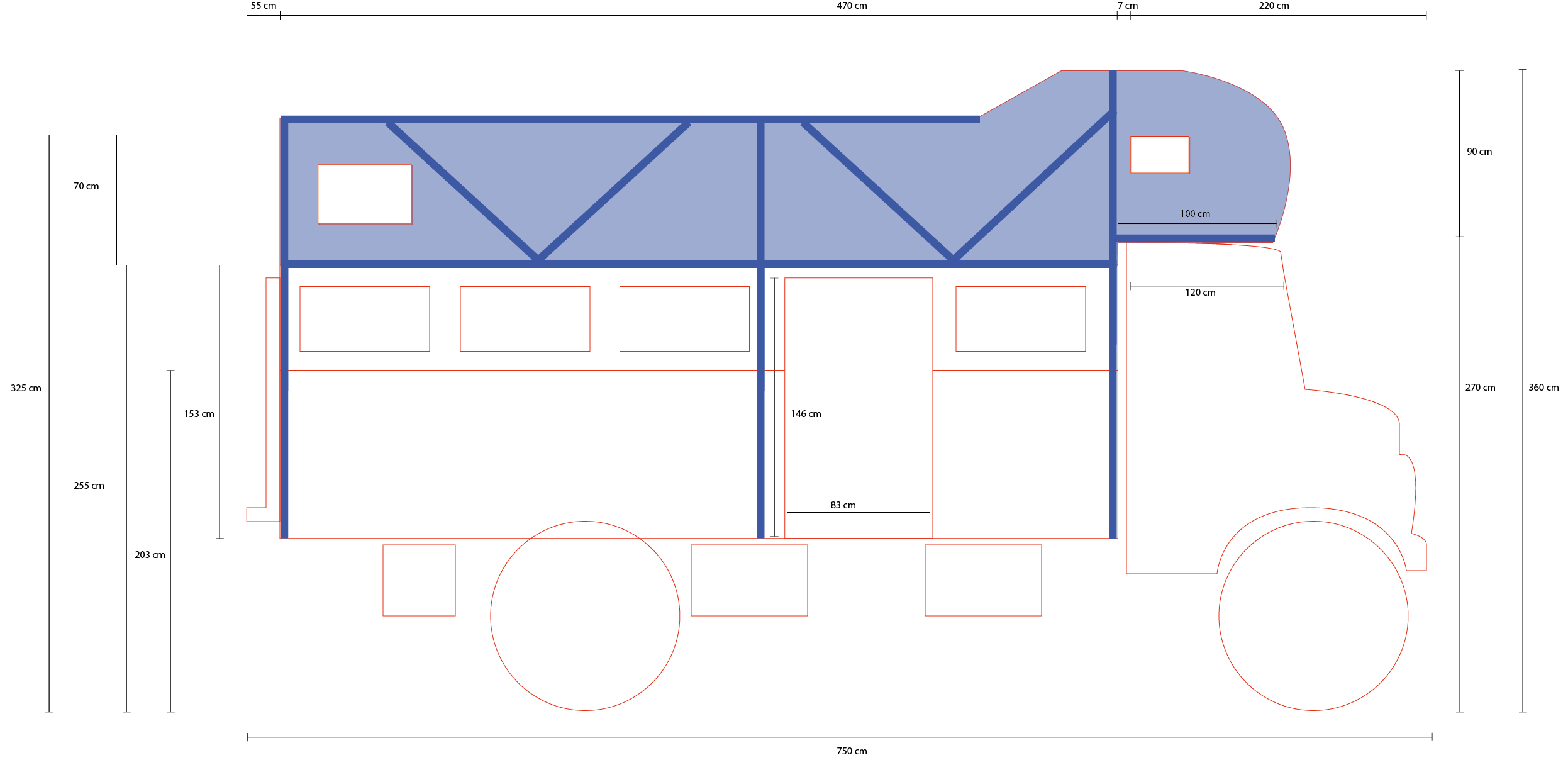

An der Skizze kann man erkennen, dass wir den Alkoven direkt auf die Kabine draufsetzen wollen. Um mit der Verwindung klarzukommen wollen wir den Alkovenboden in der Größe des Führerhauses aufschneiden und mit zb. einer LKW abdichten (etwas lose) und dem LKW die nötige Luft zum drehen geben. Damit das Führerhaus sich bei extremen Verwindungen in den Alkoven reindrehen kann. Ich hoffe dass das halbwegs verständlich rüberkommt ;-)
Aber die Frage, die ein Problem werden könnte, und die wir uns schon die ganze Zeit stellen ist, ob der Container und der darunter verschweißte Hilfsrahmen (original) den
Verwindungskräften des LKW´s standhalten??? Oder kann es sein das der Koffer reißt oder der Hilfsrahmen bricht?

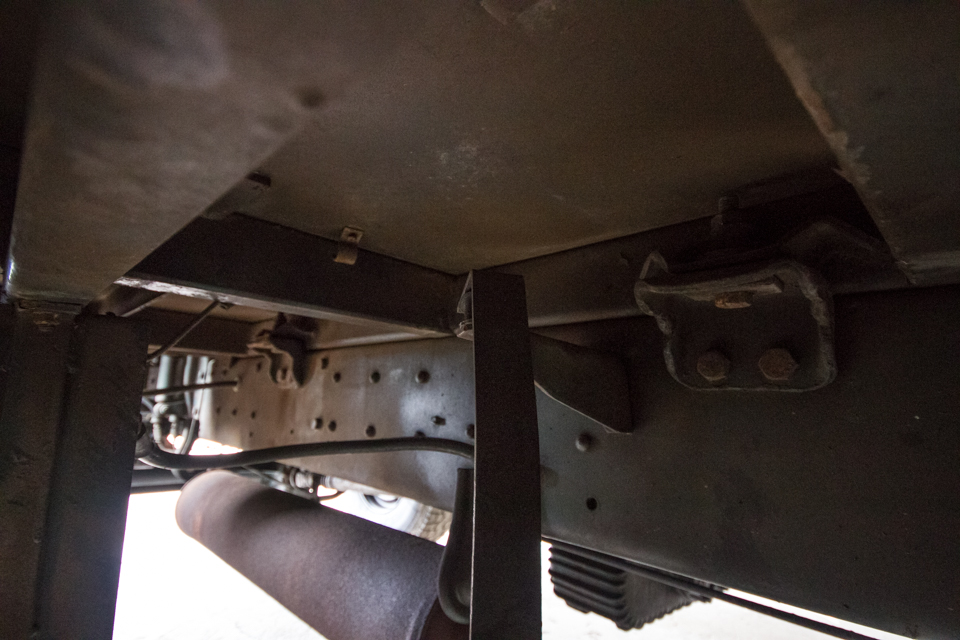

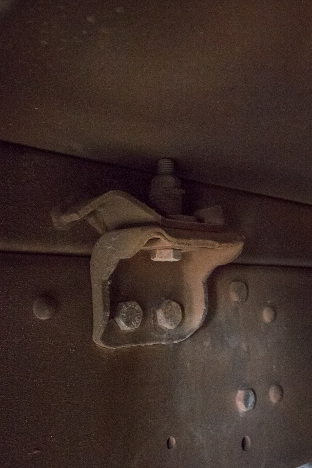

Unser Gedanke war, dass wir den Koffer mit einer „Federlagerung light“ lagern wollen. 3 und 4 Punkt kommt aus finanziellen Gründen nicht in Frage.
Momentan ist der Hilfsrahmen (verschweißt mit dem Koffer) direkt mit dem Hauptrahmen verschraubt - 4x pro Seite, davon sind 2x pro Seite vorne noch Gummiklötze in den Lagerungsstiften - siehe Fotos.
Unser Karosseriebauer meint, er würde bei dem Fahrzeug gar keine Veränderung vornehmen (ausser viellt. mehr Gummiklötze bei den Schrauben) und eine Federlagung light wird sicherlich immer reißen?!
Was meint ihr? Macht eine Federlagerung light Sinn, oder brauchen wir gar keine Neue? (hoffentlich!!) :(

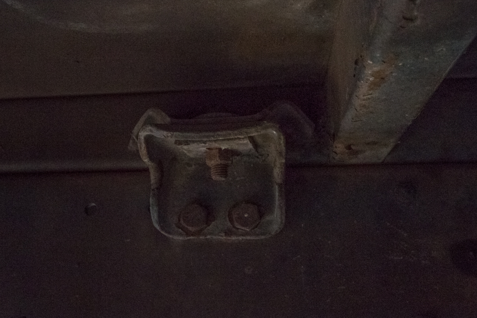

Lagerung hinten - fest verschraubt
Lagerung 2x pro Seite vorne - gefedert mit Gummiklötzen

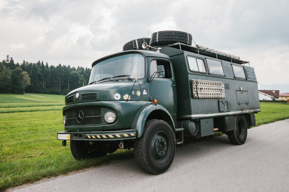

momentane Lagerung
momentane Lagerung
so ungefähr solls werden

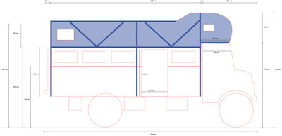

Nachher/Momentan
Nachher/Momentan

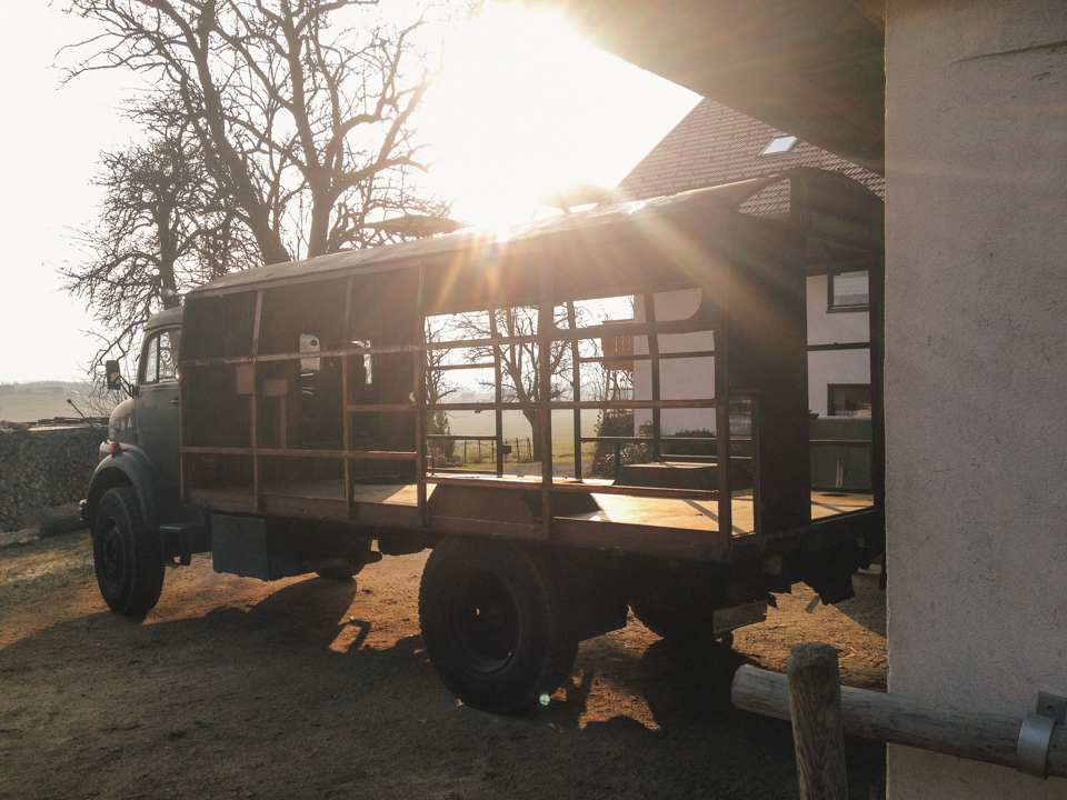

Vorher
Vorher

Bei meinem THW-Koffer, ganz ähnlich gelagert, waren nach nur 19.500 Dienst-km in Deutschland im oberen Bereich nahezu alle Einbauten abgerissen, weil der LKW den Koffer eben doch mitverformt hat. Die Einbauten hatten da keinen Bock drauf und haben sich daraufhin vom Koffer getrennt...
Du kannst Doch aber problemlos die vorderen Lagerungspunkte mittels langer Schrauben und Federn umbauen.
Sehr wichtig sind dann der nachträgliche Anbau von Führungsblechen /-schienen, die den Koffer beim Zurücksacken wieder auf den Rahmen führen, sowie eine Verstärkung der hinteren Aufnahme. Letzteres, weil sie jetzt die Beschleunigungs und vor allem Bremskräfte allein aufnehmen muss.
Fertig.
So werde ich es bei meinem auch machen.
Also halt ´ne schlichte Federlagerung.

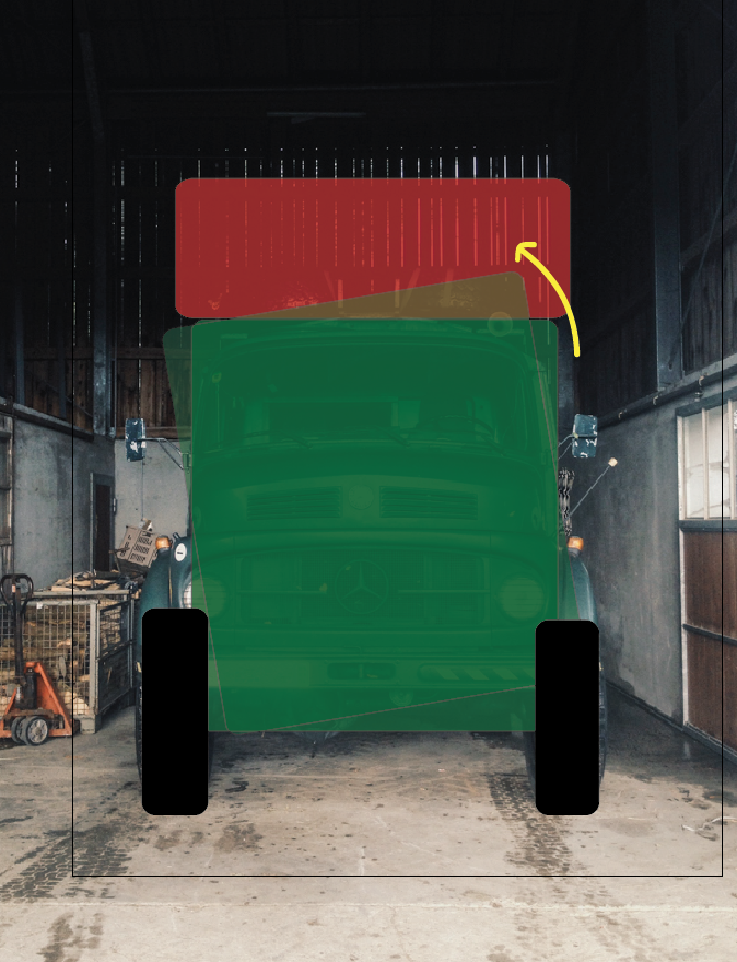

Also zum Alkoven...Schwierig zum beschreiben. Ich versuchs mal grob zu skizzieren -GROB!! ;-)
Rot- Alkoven
Grün - Führerhaus bei Verwindung
Der Alkoven wird mit extrem isolator gedämmt. Rund um das Loch im Boden kommt dann ein Rahmen, Isoliermaterial an den Rahmen angepasst reingesteckt, dass sich bei extremen Verwindungen notfalls hebt - die wir ja nicht jeden Tag haben werden ... Darüber sind dann noch eine Holzverkleidung, Lattenrost, Matratze...
Sprich, wenn es wirklich mal zu den Bedingungen kommen soll, und das wird es, und die Isolierung aus der Form springt, kann man sie nach einer solchen Tour wieder einfach reinstecken. Und wenn wir fahren ist ja auch niemand im Alkoven.
Ich hoffe du kannst mir irgendwie folgen ;-)
lg Leander

THW = Technische Hilfswerk. Der Koffer ist ~ 3m lang, hat dabei zwei Rolläden auf jeder Seite, darunter ca. 30 cm hohe Bordwände.
Der Koffer ist also nicht so steif wie Deiner, da er keine fest verbundenen Seitenwände hat.
Was Deine Alkoven-Idee betrifft, die hab ich jetzt (glaube ich) verstanden.
Ich gehe jetzt aber mal davon aus, das damit die Dichtigkeit des Aufbaus gegen Staub, Sand usw. verloren geht...
Weiterhin ist davon auszugehen, das es reichlich feucht in der Hütte wird, wenn Ihr bei Regen fahrt, da das Wasser dann vom Fahrerhaus nach hinten oben in den Koffer gedrückt wird.
Die Scheuerei fegt den gesamten Lack mit der Zeit vom Dach.
Nö, würde ich nicht so machen. Ich versteh schon, Du denkst an die Fahrzeughöhe. Nee, trotzdem nicht.
Ich habe auch über Alkovenlösungen für meinen nachgedacht. Ich lasse jetzt meine Kids in der Doka schlafen.
Alternativ hätte ich auf die Doka ein Hochdach gesetzt, da hätten sie auch super schlafen können.
Machst Du einen Durchgang rein? Dann ist ein Hochdach auf dem Führerhaus eine Alternative. Suchwort: Topsleeper
Über Ästhetik müssen wir dann aber nicht mehr reden, nicht wahr? :angel:

ich halte die Darstellung für nicht richtig.
Nicht das Fahrerhaus neigt sich in diesem Fall, sondern der Koffer!
Dann sieht das gleich ganz anders aus und man benötigt deutlich weniger Luft zwischen Kabine und Alkoven.
vg
pari

Wenn du nicht gerade das komplette Equiment unterm Dach verzurrst, sollten die paar cm keine großen Auswirkungen haben. Die Windanfälligkeit ist zwar gegeben aber das deutlich geringere Gewicht eines Alu-Koffers im Vergleich zu der alten Stahltonne könnte sich sogar positiv auswirken (vorausgesetzt du spaxt nicht alle schweren Sachen unter/auf das Dach).
Nox hat geschrieben:Aber die eigentliche Frage - oder die mMn wichtigere momentan ist, welche Lagerung am Besten dafür geeignet ist?
Mit Alkoven, Dachterrasse + Zuladung und Moped wirst du mit Sicherheit nicht in schweres Gelände fahren, oder? Dann reicht die einfachste und günstigste Lagerung aus, also Federlagerung.

tonnar,
hab ich viellt etwas falsch formuliert. Das ganz Stahlblech was drauf ist muss runter. Überall Gammel und Rost dahinter. Vor allem am Dachfalz.
Hilfsrahmen sieht noch ganz gut aus, gehört aber auch ein bisschen was gemacht. Der Koffer wird dann mit den vorhandenen und aufgebauten Formrohre und Hilfsrahmen noch sandgestrahlt und dann verzinkt. Beplankt wird dann alles neu mit Alu. Soweit mal der Plan.
Wie gesagt, wir wollen von Ö nach Neuseeland und definitiv nicht die Autobahn nehmen :happy:
Wir werden es nicht drauf anlegen und die Verwindung permanent herausfordern, aber ich bin mir sicher das wir zu der ein oder anderen Flussquerung, Schlaglöchern, schweres Gelände...kommen werden, wo eine dementsprechende Lagerung sicherlich sehr von Vorteil sein wird damit alles hält.
@Ulf, danke hab ich schon entdeckt. So in etwas haben wir uns das auch vorgestellt. Sieht für mich so aus als ob der Alkovenboden aufgeschnitten und dann mit einer Plane isoliert wurde.

Nox hat geschrieben:hab ich viellt etwas falsch formuliert. Das ganz Stahlblech was drauf ist muss runter. Überall Gammel und Rost dahinter. Vor allem am Dachfalz.Hilfsrahmen sieht noch ganz gut aus, gehört aber auch ein bisschen was gemacht. Der Koffer wird dann mit den vorhandenen und aufgebauten Formrohre und Hilfsrahmen noch sandgestrahlt und dann verzinkt. Beplankt wird dann alles neu mit Alu. Soweit mal der Plan.
Danke, jetzt ist der Plan klar.
Nimm´s mir bitte nicht übel, aber meiner Meinung nach ist das immer noch die aufwändigste Variante um an einen Koffer nach Wunschmaß zu kommen. Allein das Strahlen ist schon recht arbeits- bzw. kostenintensiv. Zitat aus Jakobs Shelterselbstbau-Thread:
Lesson learned:
- Sandstrahlen eines derart großen Teils lässt man besser jemanden machen, der dafür eingerichtet ist...
Nach dem Strahlen gibt´s dann garantiert mehr Arbeit als erwartet (sofern noch was übrig bleibt :ninja: ).
Das Verzinken kann ebenfalls Probleme bereiten, da du ja theoretisch das komplette Skelet tauchen müsstest. Hast du eine Verzinkerei mit Tauchbecken dieser Größe? Kostenpunkt min. 1€ pro kg.
Und erkundige dich bitte vorher, was (Dur)Aluminium kostet!!! Evtl. sind dünnere VA-Bleche eine Alternative? Tichyx hat damit Erfahrungen.
BTW: Ich habe ebenfalls vom Tonnendach (mit Stehhöhe) zum Alu-Koffer gewechselt: --> zum Schrottplatz :D

#15 Beitrag von Ulf H » 2015-03-18 15:52:09
... dort wurde der Alkovenboden nicht aufgeschnitten ... es war nie einer drin ... der wurde, genau wie ihr es vorhabt , an einen Einheitskoffer dranverlängert ... die Idee ist genial, man baut vorne am Koffer ein maximnal langes Dach (das dazuhin als Kinderschlafbutze bewohnbar ist), so dass der Durchgang kaum mehr gegen Wasser von oben abdichten muss ...
... wenn schon neue Beplankung, warum dann Alu ... Stahl halte ich für besser, zumal auf einem Stahlgerippe ... schwerer wird das auch nicht, Stahl hat zwar das 3-fache spezifische Gewicht, aber halt auch etwa die dreifache Festigkeit, kommt also wenn man gleich stabil baut gewichtsmässig ziemlich gleich raus ...
... Kofferlagerung unbedingt auf was flexibleres umbauen ... Federlagerung gut (also vor allem mit genug Freigang) gemacht reicht für ein Reisefahrzeug vollkommen aus ...
... Koffer kannste nicht am Stück verzinken lassen, so ein grosses Bad hat keiner ... es gehen Teil bis viele m Länge mal LKW-Breite mal maximal 50 cm ... so jedenfalls der Stand vor etlichen Jahren ... und wenn heute einer ein grösseres Becken hat, lässt er sich das sicher fürstlich zahlen ... Einzelne Wände verzinken ginge gut, aber danach sind die nicht mehr vernünftig zu verschweissen ...
... nach der Beschreibung ist es einfacher einen Koffer komplett neu aufzubauen als mit dem vergammelten Schrott runzustopseln ... Form und gute Anbauteile können ja durchaus übernommen werden ...

#16 Beitrag von Nox » 2015-03-18 18:51:51
hmmh...ich dachte ich wär halbwegs vorbereitet, aber schaut nicht ganz so aus :angel:
Also, @tonnar - Plan ist das Ding heuer noch fertig zu bekommen. Was wäre die einfachere Variante um an einen Wunschkoffer zu kommen? bzw gibts gute Adressen für Koffer?
Thema Sandstrahlen: würd ich nicht selber machen sondern machen lassen. Kostenpunkt €120/h, Dauer ca. 2-3 Stunden (laut meiner Auskunft!)
Warum sollte nach dem Sandstrahlen noch mehr Arbeit kommen? Die paar Rostprobleme die momentan vorhanden sind würden wir vorher reparieren - sandstrahlen - und dann ins Zinkbad (falls nötig?!)
Zinkbad: Ja bei uns gibt es ein Zinkbad das den kompletten Container (ohne den neuen Aufbau) tauchen kann. Kostenpunkt stimmt: €1/kg
Den Kostenvoranschlag für die Aluplatten und die Stahlrohre habe ich mir von einer Metallbaufirma eingeholt - Aluplatten sind "Alu Blech blank 1mm Stärkke AL99,5hh"
Alles zusammen würde das gesamte Material ca. €700-800 kosten.
Zusammengefasst:
Material: aufgerundet €800 + Sandstrahlen ca. €360 + verzinken ca. €800 = €1960,- netto!!
Geht das wirklich günstiger??
@Ulf - ok, dann halt Alkovenboden nicht ausschneiden sondern gleich aussparen ;-) Also doch keine so schlechte Idee?!
warum Alu: nun, Alu ist leichter und vorallem rostfrei!! deshalb sind wir auch am Überlegen mit dem Zinkbad für das Stahlgerüst.
lg Leander

#17 Beitrag von Ulf H » 2015-03-18 19:02:14
... Alu ist bei gleicher Festigkeit nicht viel leichter, es braucht halt deutlich mehr Material(stärke) ...
... Kontaktkorrossion ist das Stichwort ... Alu rostet nicht im klassischen Sinne, geht aber auch kaputt, vor allen dort wo es mit Stahl zusammenkommt ... sehr viele Landroverbesitzer singen epische Klagelieder darüber ... bei richtiger Verarbeitung geht das schon, doch dann heisst es kleben und nicht nieten ...

#18 Beitrag von Nox » 2015-03-18 19:54:03
Guter Einwand, danke Ulf.
Nieten, schrauben usw. hätten wir auch ausgeschlossen und die Klebevariante genommen.
Unser Gedanke war halt Alu (1mm Wandstärke) weil etwas leichter (dachten wir halt) und rostfrei. Das es brechen kann hab ich auch schon gehört allerdings nur bei Schweißnähten, Nieten - Sollbruchstellen halt.
Gibts da Vergleichswerte von der Haltbarkeit von Stahl und Alu bzw. glaubst du nicht dass die Mehrkosten vom Alu langfristig besser angedacht sind?
lg Leander

#21 Beitrag von PeterWEN » 2015-03-18 20:49:11
Habedere Leander,
Du hast aber doch schon daran gedacht, dass Alu sich bei Erwärmung anders als Stahl ausdehnt?
Dann hast Du zusätzlich auch noch Wellen drin in der Mittagszeit.
Und abends lässt man sich dann vom Abkühlknacken sanft in den Schlaf schicken.

#22 Beitrag von Nox » 2015-03-19 9:29:32
Hey PeterWEN,
um ehrlich zu sein, nö hab ich nicht...Ich mein, das jedes Material anders auf Wärme/Kälte reagiert ist klar, aber ist diesbezüglich so ein gravierender Unterschied zwischen Alu und Stahl?
Hätt ich noch nie gehört, aber danke für den Tipp!!

#23 Beitrag von tonnar » 2015-03-19 10:12:42
Hallo Leander,
Nox hat geschrieben:Warum sollte nach dem Sandstrahlen noch mehr Arbeit kommen? Die paar Rostprobleme die momentan vorhanden sind würden wir vorher reparieren
Du wärst nicht der erste, der nach dem Strahlen ein umfangreicheres Schadensbild vorfindet als vorher.
Nox hat geschrieben:Ja bei uns gibt es ein Zinkbad das den kompletten Container (ohne den neuen Aufbau) tauchen kann.
Ohne Aufbau heißt ohne Alkoven, oder??? Und dann willst du an die verzinkten Profile den Aufbau anschweißen, richtig?
Zum Verzinken: Du weißt sicher, dass die neuen Stahlrohre mit Zu-und Ablaufbohrungen versehen werden müssen und das Skelet entsprechend getaucht werden muss. Ansonsten hast du mit Zink gefüllte Profile. Außerdem sollte man immer mit Verzug rechnen, wobei das Richten eines kompletten Koffergerüsts nur schwer möglich sein wird.
Nox hat geschrieben:Aluplatten sind "Alu Blech blank 1mm Stärkke AL99,5hh"
Das ist Reinaluminium. Die meisten mir bekannten Alu-Kofferaufbauten sind aber aus Duraluminium, da dieses wesentlich bessere Materialeigenschaften für diesen Anwendungszweck besitzt. Neben der höheren Korrosionsbeständigkeit ist vor allem die Zugfestigkeit, Dehnungsfähigkeit und Härte deutlich höher und z. T. mit den Eigenschaften von Stahl vergleichbar. Leider ist das Zeug aber auch deutlich teurer. :(
Grundsätzlich beruht meine Kritik an deinem Plan aber auf dem Punkt, dass du recht viel Aufwand für eine neue Kofferkonstruktion betreibst, incl. neuer Profile, neuer Bleche, Sandstrahlen und Verzinken, aber die ganze Kiste immer noch auf einem 30? Jahre alten Hilfsrahmen aufbaut, der auf den Fotos recht schmal dimensioniert aussieht (ich kann mich aber auch täuschen). Das ist für mich, als ob man ein neues Haus auf einem alten Keller/Fundament aufbaut.
Ich würde also trotzdem mal nach einem fertigen Koffer Ausschau halten. Z. B. so einen sollte man für um die 600€ finden.
