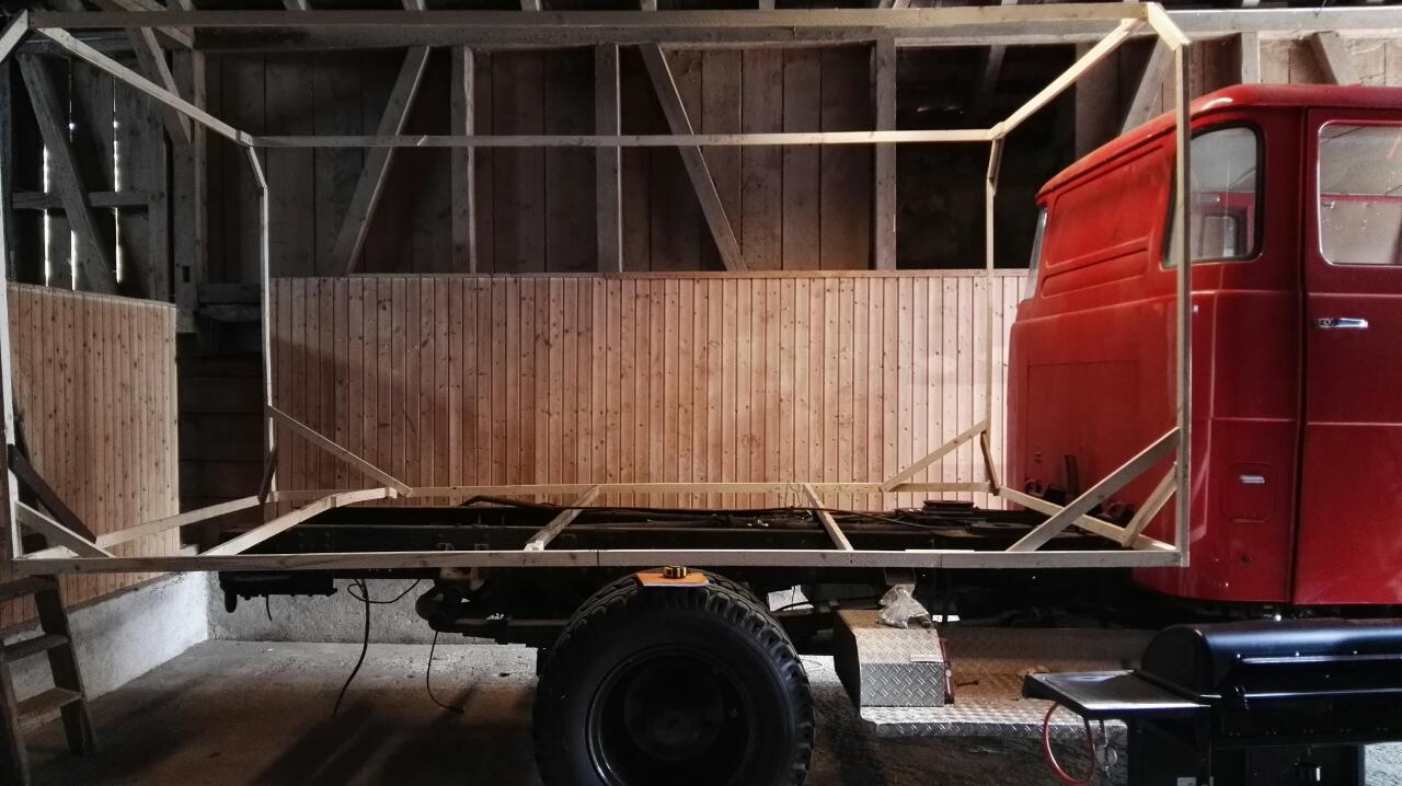

... der LKW im Video ist einer vom THW, hat also den gleichen Radstand ... aber eine um 50 cm kürzere Doka ...
Re: Magirus Deutz 170D11 FA gemütliches Ausbauen...
der LKW im Video ist meiner.
Also der Überhang ist in Natura schon ordentlich, mehr würde ich persönlich nicht machen.
Auch bei dr Gewichtsvereilung im Koffer ist obacht geboten.
vossi
vossi
Darf man fragen wie groß der Überhang in cm ist?
vg
pari
pari
Oder aber die Hinterachse etwas weiter nach hinten versetzen . Wenn man mit dem weiteren Radstand "leben " kann .
So hab ich es gemacht , Kardanwelle u. Leitungen ab , Nieten abschlagen !! , neue Löcher bohren, , Achse anschrauben ( M12 u.M14 in 10.9 zb MB Rahmenbauschrauben) , Kardanwelle verlängern lassen (150 Euro ), Leitungen verlängern , Rahmen hinten etwas verlängert (wenn erforderlich) u. AHK Träger wieder eingesetzt
Ist auf diese Weise, wenn eh noch kein Koffer drauf ist, gar nicht so schwierig u. aufwendig .
Besten Gruß und weiterhin gutes gelingen
Günther
Günther
Zuletzt geändert von traveller am 2015-09-30 14:06:25, insgesamt 1-mal geändert.
Achse nach hinten versetzen!
Wäre nicht das erste mal, dass so etwas gemacht wird.
VG Tom
PS, kaum getippt, war jemand fixer :-)
VG Tom

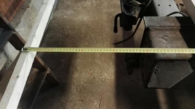

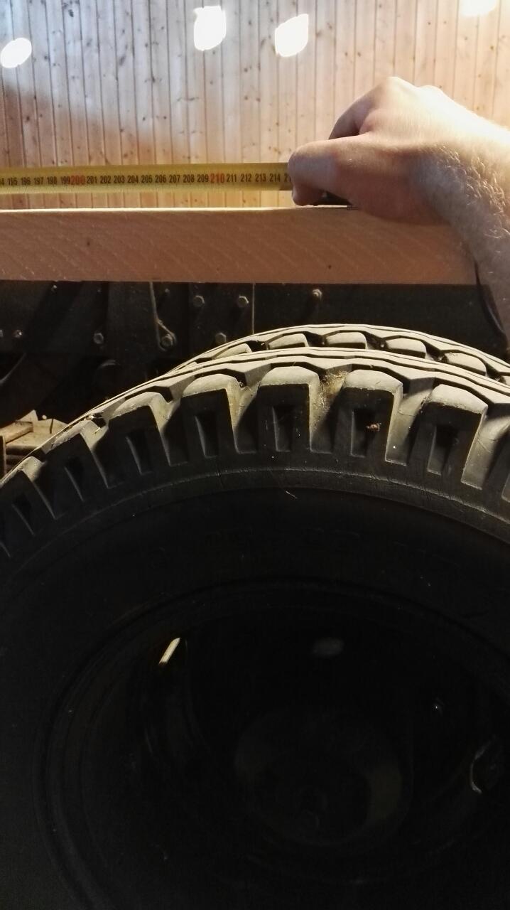

bin endlich zum messen gekommen.
Also von der Achse bis zum ende des Aufbaus beträgt der Überhang ca 2.15 m.
vossi
vossi

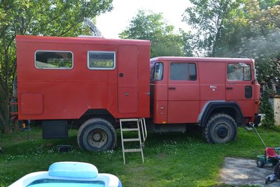

Ich nochmal
hier ein foto von unserem: Von Mitteldorn der Anhängerkupplung bis zum hinteren Ende der "Stoßstange" sind es 42 cm.
Der Gaz Koffer wäre - nach deinem Bild mit Maßband - in etwas so lang wie unserer bis Ende Stoßstange.
Klar klebt am Koffer immer auch noch was dran... (z.B. ein Ersatzrad
Im Nachhinein habe ich mich etwas geärgert das wir den Koffer nicht noch 3 - 4 cm weiter vorne angeschweißt haben - der Originalabstand zwischen Doka und Koffer war bei uns ca 14 cm - die braucht es nicht wirklich.
Falls du nicht hardcore offroad fahren willst würde ich mir über den Überhang da keine Gedanken machen.
natte - der die Gaz Koffer auch schön findet...

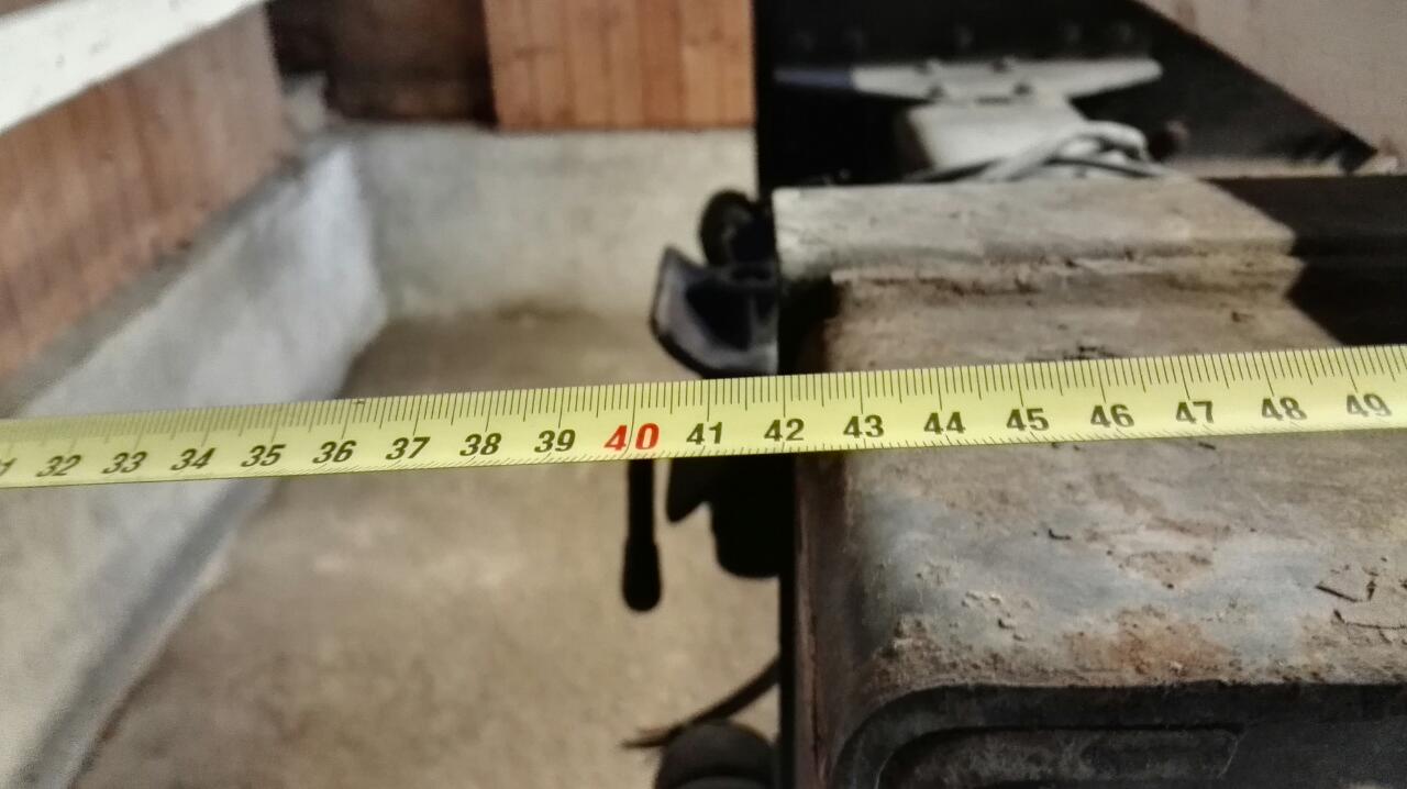

Heeey Natte und alle andern Danke für die FeedBacks...
Nöö habe die aussenmasse genommen die ich auf der skizze gefunden habe und so die Holzkonstruktion gebaut...
Vom KofferEnde bis zum RahmenEnde wo der Rockinger montiert ist sind es 42cm und bis mitte Achse 214cm

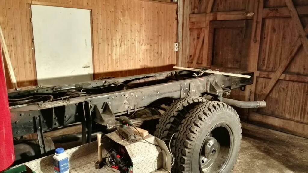

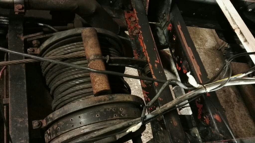

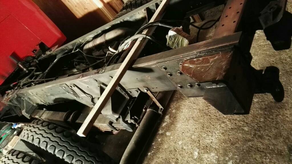

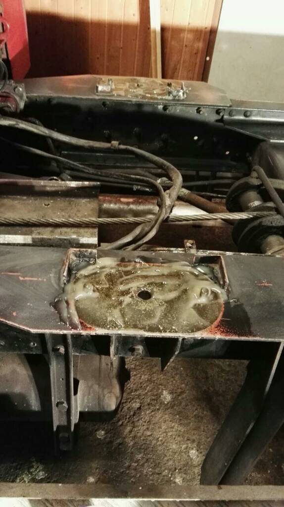

Juhuuuii...es wurde Zeit gefunden und nun wurde weiteres am Rahmen (vorläufig hintere Rahmenhälfte, später teil unter der Kabine) gemacht das ganze wurde mit 400er Schleifpapier aussen und oben am Rahmrn geschliffen morgen ist die innen und unterseite drann...dann wird das ganze mit Bremsreiniger gereinigt und stellenweise ein bis zwei durchgänge mit Deox entrostergel gemacht wo es ein anschein von Rost hat!
Danach wird mit BranthoKorrux nitrofest lackiert
in schwarz!!
Dann hoff ich das ich das mit dem Stromchaos in die Reihe krieg...is gar ned meine Welt, würd sonst wenns gar ned klappt jemand aus dem BodenseeRaum suchen der mir unter die Arme greifen würd...
Grüsse der Fabrice
Grüsse der Fabrice

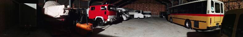

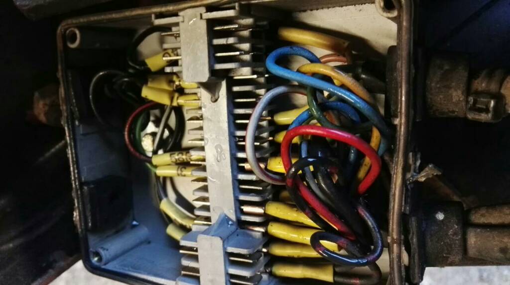

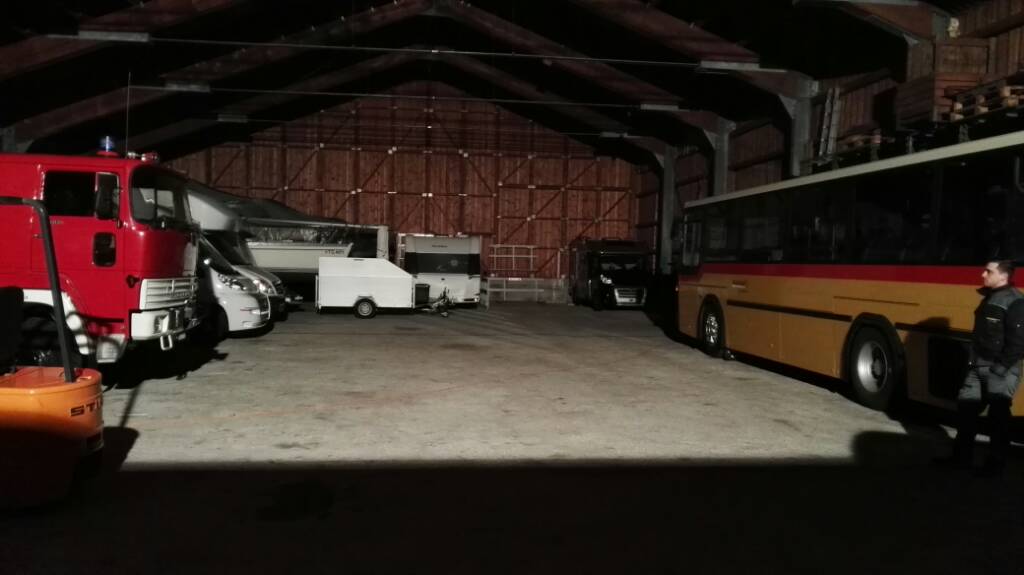

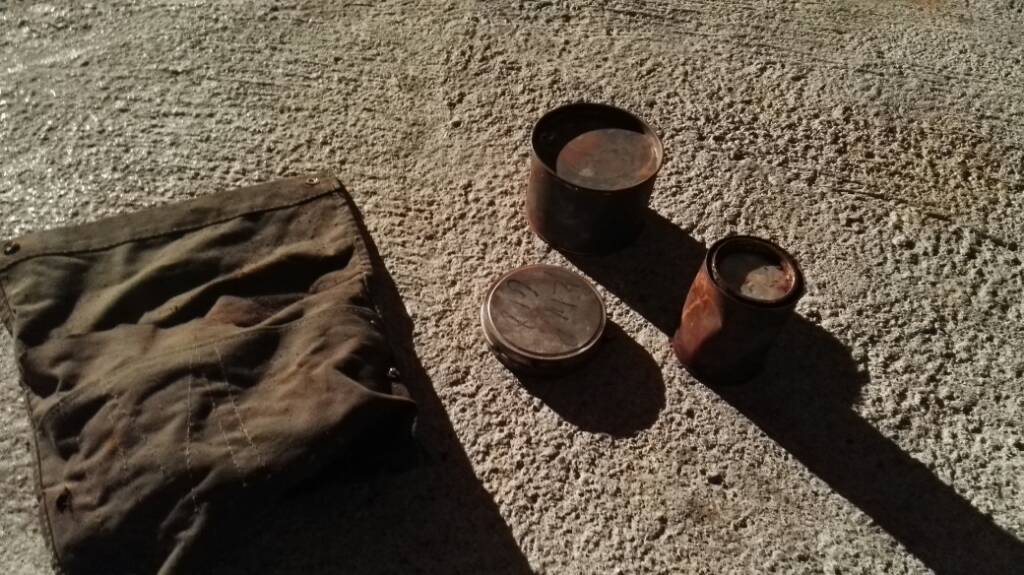

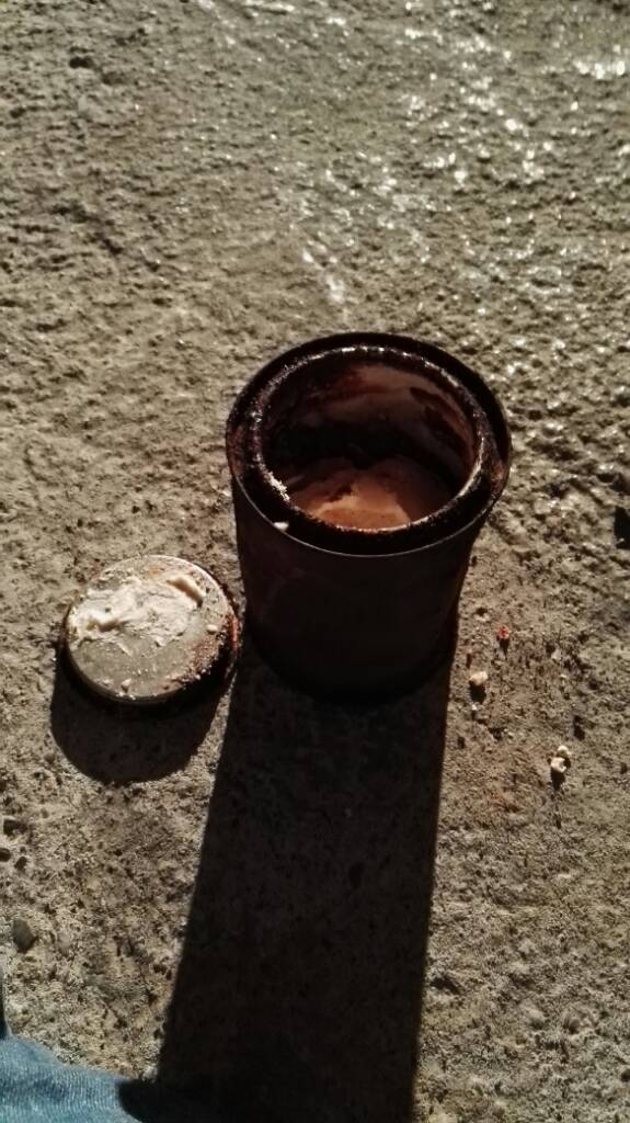

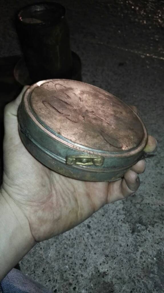

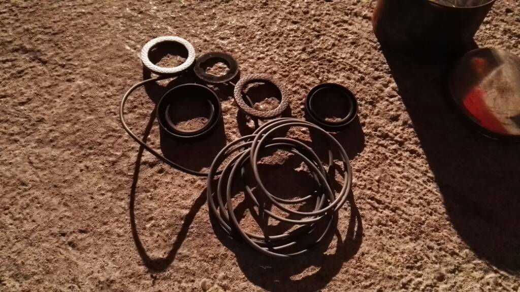

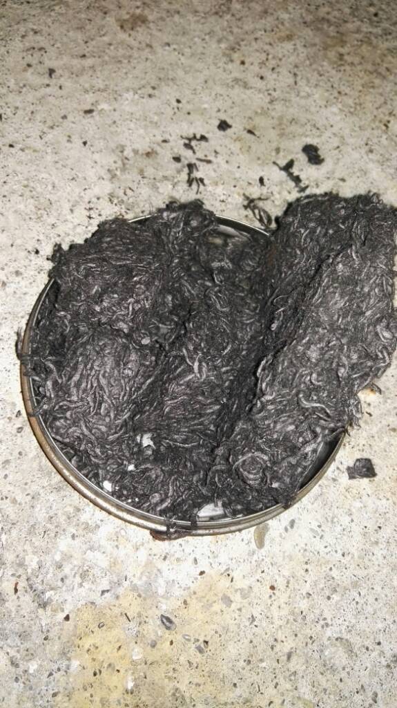

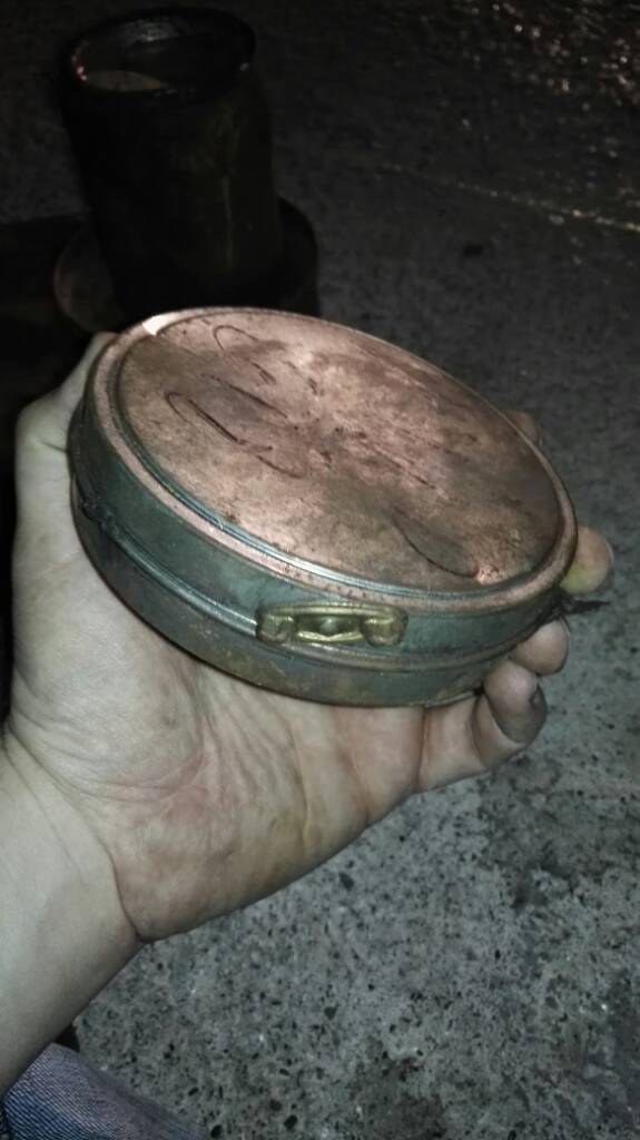

Hier sind Bilder der neuen Halle mit Hallenmitmieter Pepe und sein PostAuto und die Dosen die ich im Magirus gfunde hab
Das in der geöffneten Dose könnte Knetpackung sein, hat man zum Abdichten der Pumpenwelle benutzt.
Jörg
Jörg

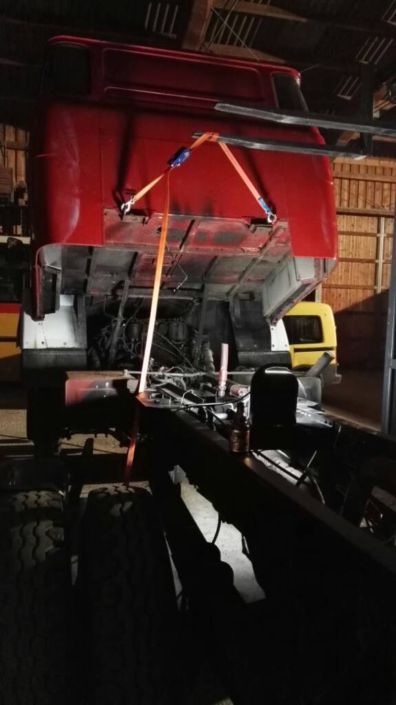

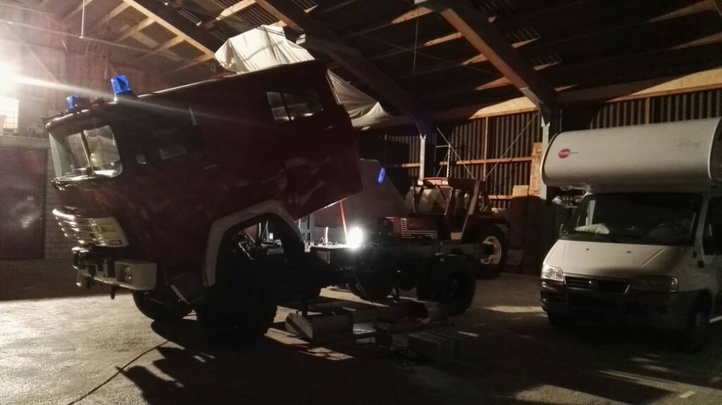

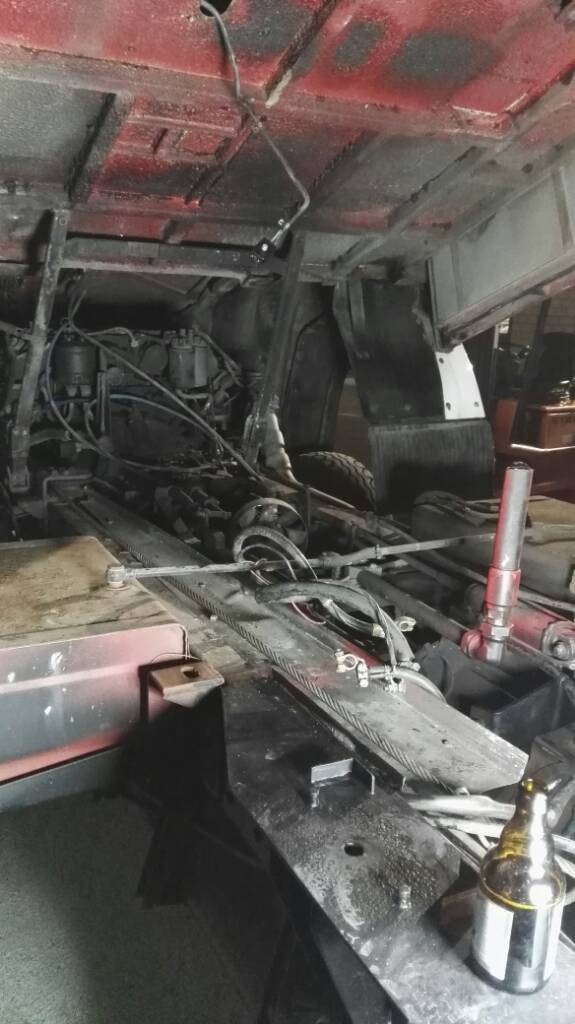

Guete Obig

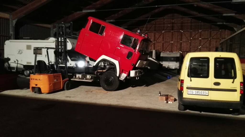

Sodele hemmer heut gschafft, mit Hilfe vom Gregi wurde die Kabine aufgekippt, nach 2.5 versuche mit dem BabyStapler stand Sie auf Ihren Stützen...nun kanns weiter gehn mit unnützes und nicht mehr brauchbarem Material um Platz zu schaffen für neues :P
Hoffe ihr wart auch fleissig und joah, gute nacht

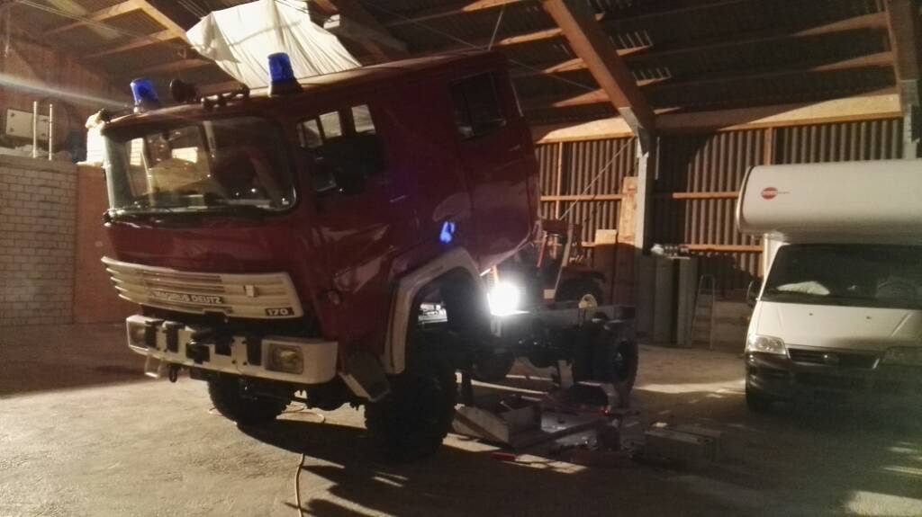

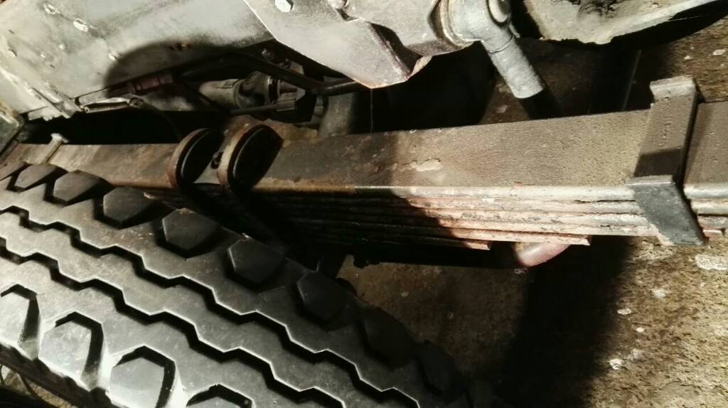

So kurzer überblick...
Stossdämpfer wurden gewechselt und das Auto einzelbereift mit 13R20

Hey Fabrice,
Da du ja anscheinend über traumhafte Hebetechnik verfügst, würde ich einfach mal den Koffer umdrehen. Evtl. passt das ja und die Türen sind m. M. n. schneller und einfacher zu versetzen als die Radkästen.
VG
So wie der Koffer jetzt sitzt, ist da höchst wahrscheinlich zu wenig Platz zwischen Kofferunterkante und Reifen. Der Zwischenrahmen wird ja wahrscheinlich nicht viel höher werden als die jetzt beigelegten Kanthölzer, also brauchst du Radkästen.Trucker89 hat geschrieben:Das mit dem versetzen des Radkasten wird sich zeigen will eigentlich ohne auskommen, aber das ganze Lagerung und zwischenrahmen zeugs wird dann mal in Ruhe angeschaut...
VG
