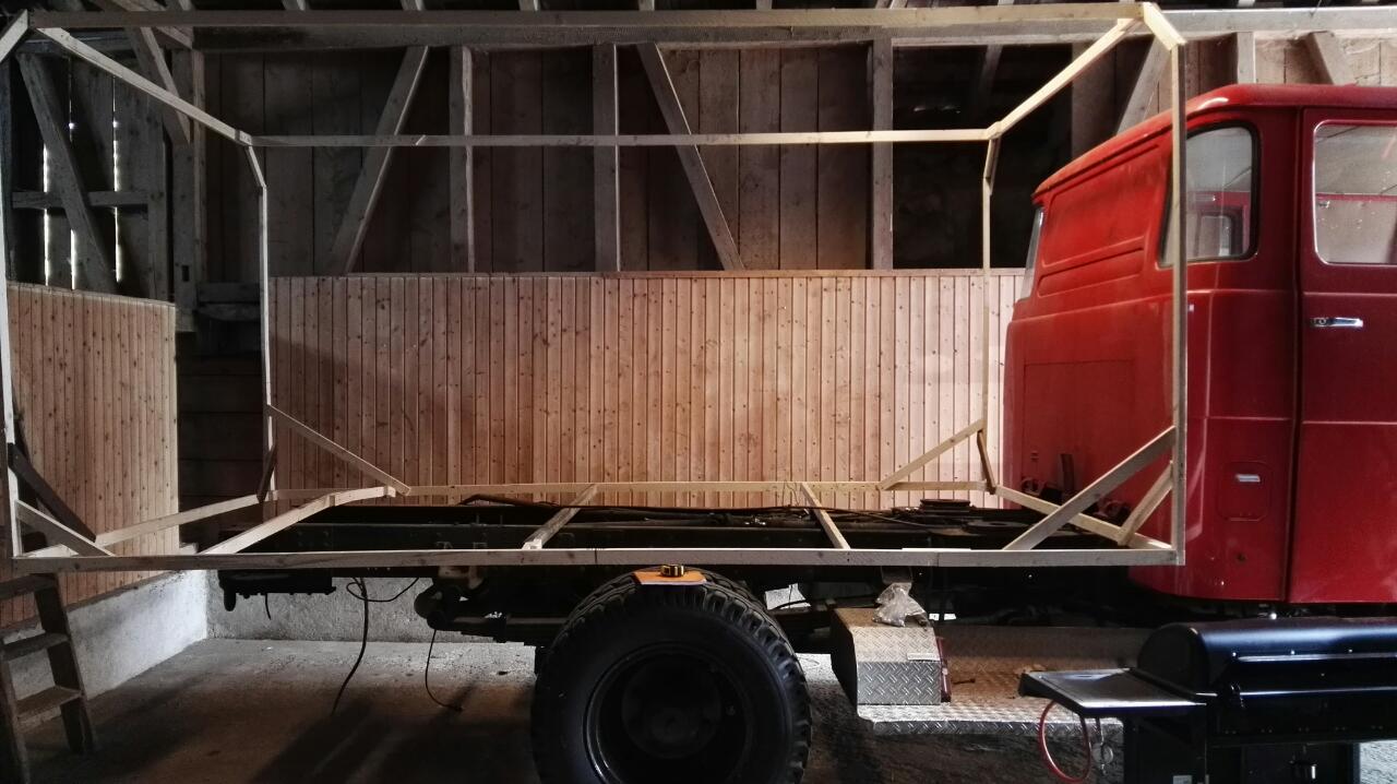

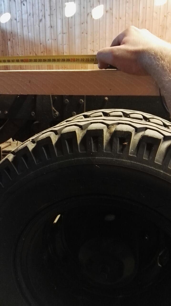

der LKW im Video ist meiner.
Also der Überhang ist in Natura schon ordentlich, mehr würde ich persönlich nicht machen.
Auch bei dr Gewichtsvereilung im Koffer ist obacht geboten.
vossi

bin endlich zum messen gekommen.
Also von der Achse bis zum ende des Aufbaus beträgt der Überhang ca 2.15 m.
vossi

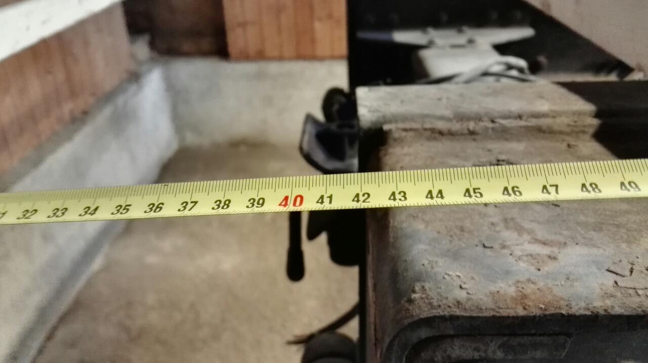

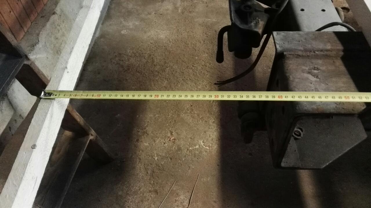

Heeey Natte und alle andern Danke für die FeedBacks...
Nöö habe die aussenmasse genommen die ich auf der skizze gefunden habe und so die Holzkonstruktion gebaut...
Vom KofferEnde bis zum RahmenEnde wo der Rockinger montiert ist sind es 42cm und bis mitte Achse 214cm

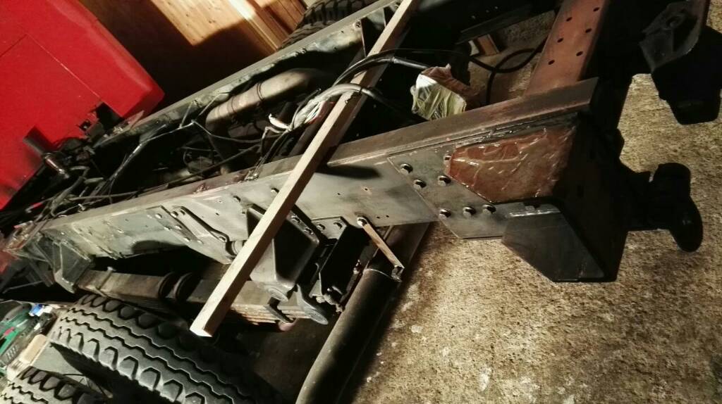

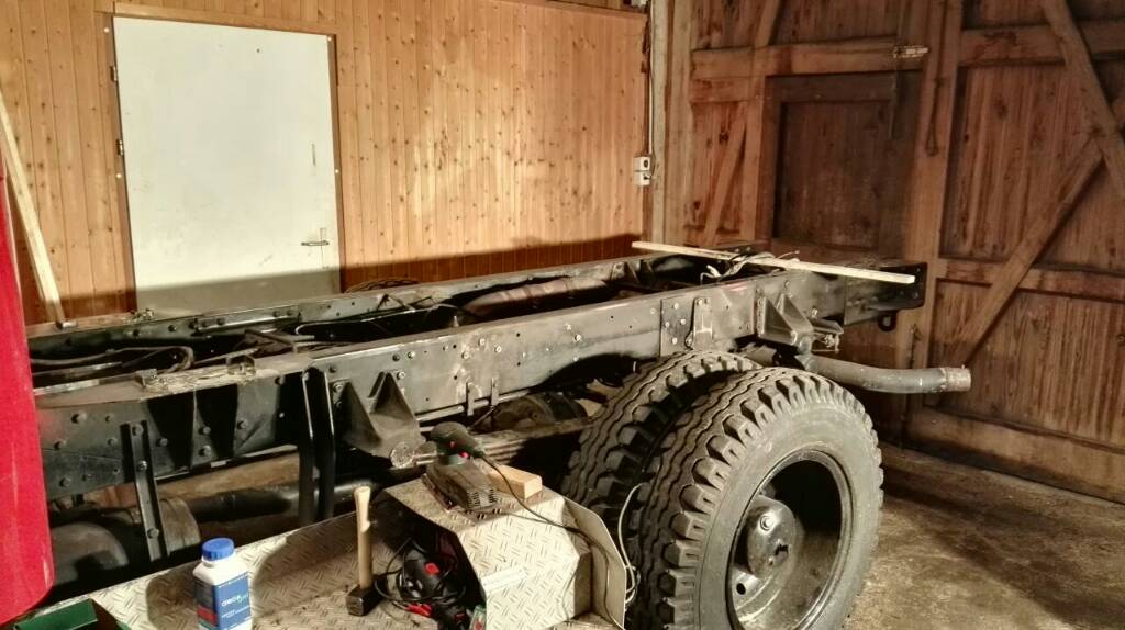

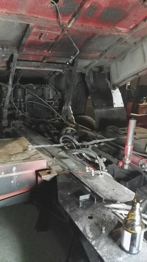

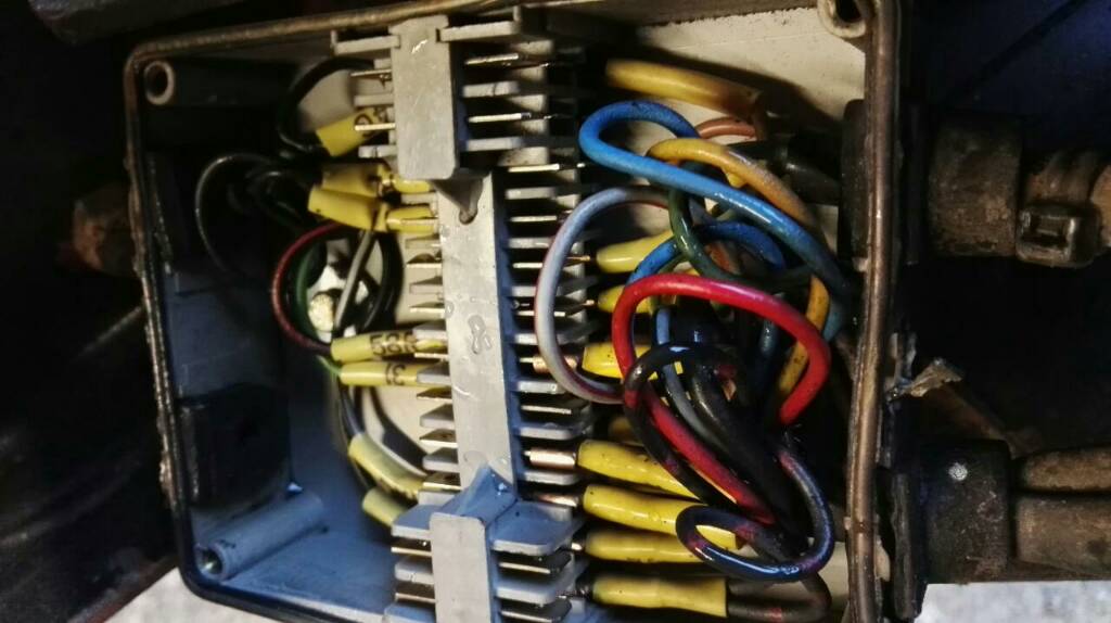

#41 Beitrag von Trucker89 » 2016-01-28 21:14:49

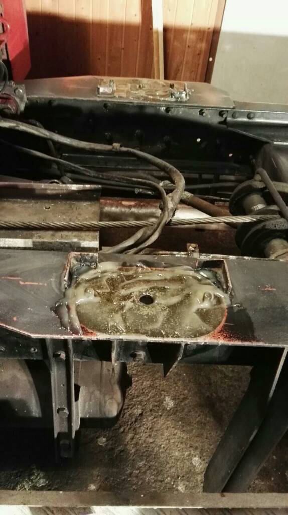

Juhuuuii...es wurde Zeit gefunden und nun wurde weiteres am Rahmen (vorläufig hintere Rahmenhälfte, später teil unter der Kabine) gemacht das ganze wurde mit 400er Schleifpapier aussen und oben am Rahmrn geschliffen morgen ist die innen und unterseite drann...dann wird das ganze mit Bremsreiniger gereinigt und stellenweise ein bis zwei durchgänge mit Deox entrostergel gemacht wo es ein anschein von Rost hat!
Danach wird mit BranthoKorrux nitrofest lackiert ;) in schwarz!!
Dann hoff ich das ich das mit dem Stromchaos in die Reihe krieg...is gar ned meine Welt, würd sonst wenns gar ned klappt jemand aus dem BodenseeRaum suchen der mir unter die Arme greifen würd...

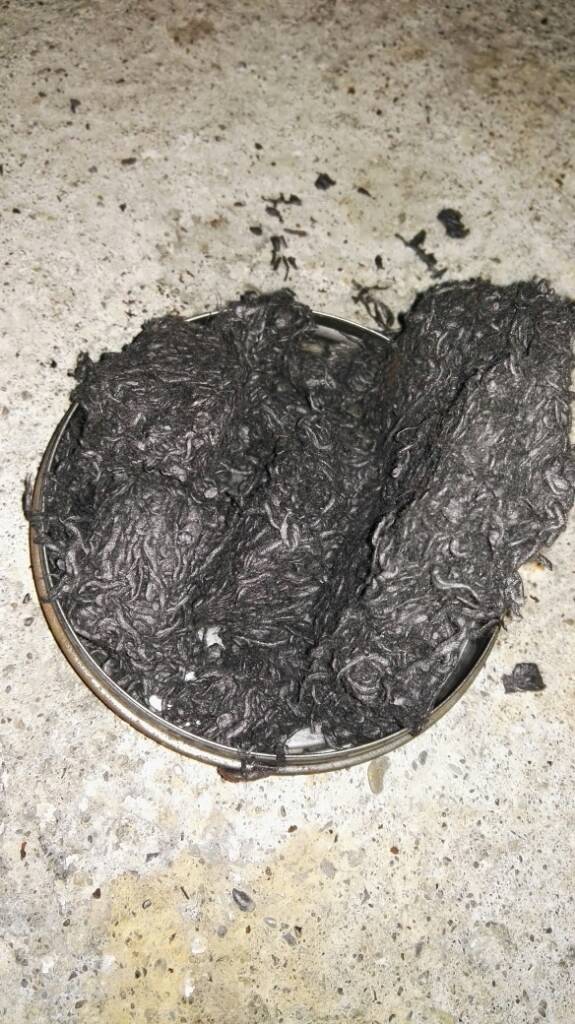

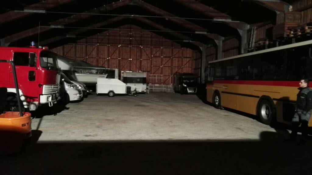

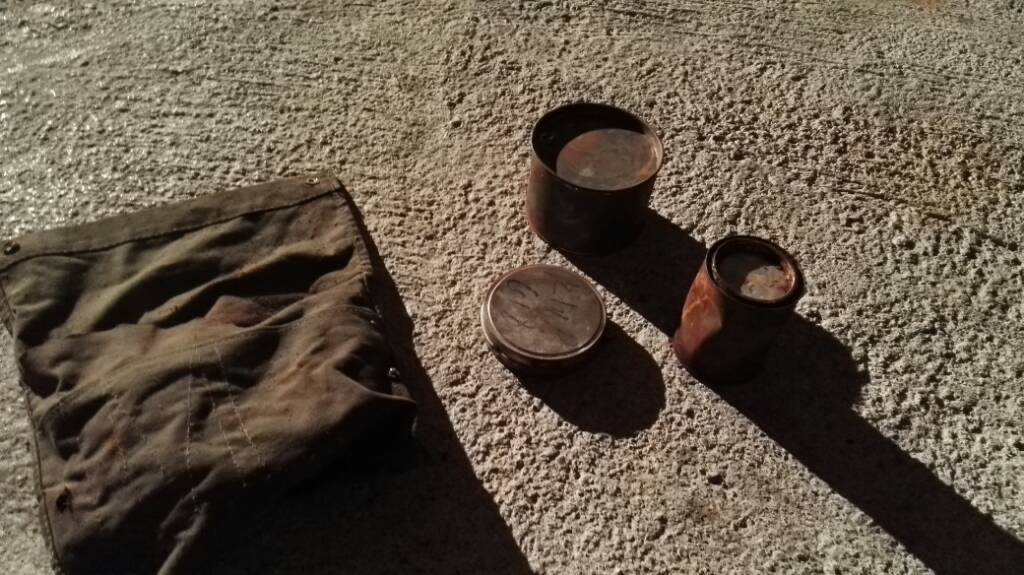

#42 Beitrag von Trucker89 » 2016-02-17 22:53:15

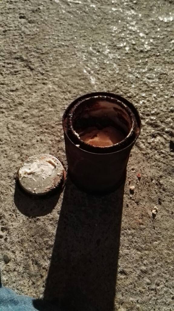

Hier sind Bilder der neuen Halle mit Hallenmitmieter Pepe und sein PostAuto und die Dosen die ich im Magirus gfunde hab
magirusfw
Beiträge: 99
Registriert: 2008-10-28 11:50:32
Wohnort: Münchberg
Re: Magirus Deutz 170D11 FA gemütliches Ausbauen...
#43 Beitrag von magirusfw » 2016-02-18 10:51:37
Das in der geöffneten Dose könnte Knetpackung sein, hat man zum Abdichten der Pumpenwelle benutzt.
Jörg

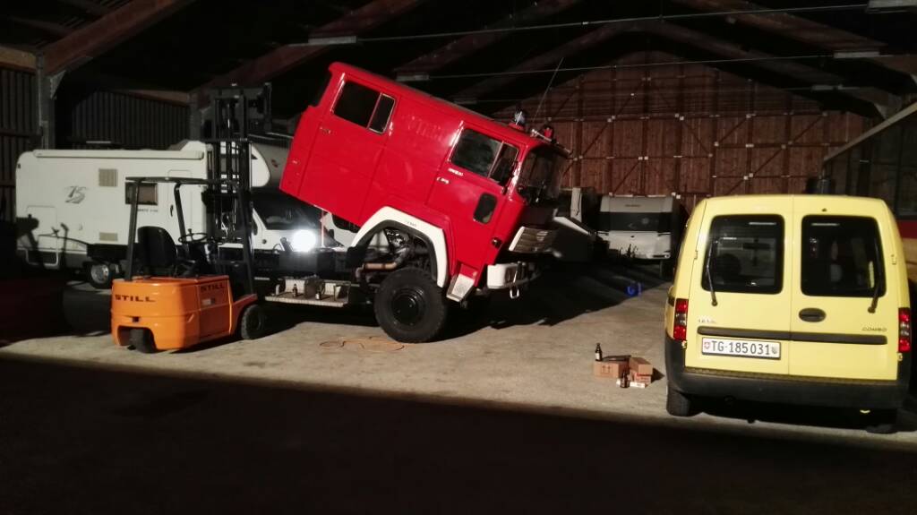

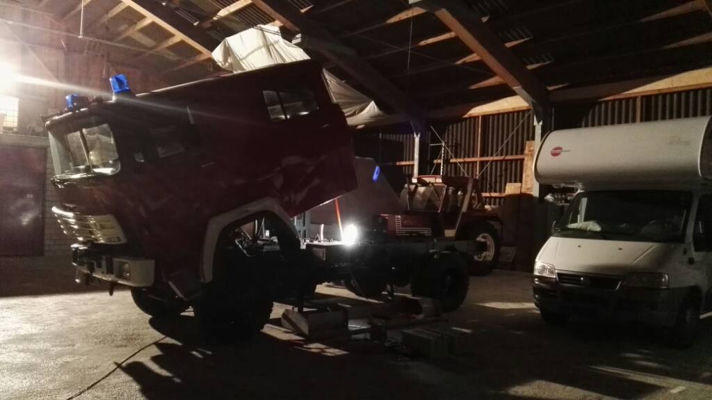

#44 Beitrag von Trucker89 » 2016-02-19 0:34:40

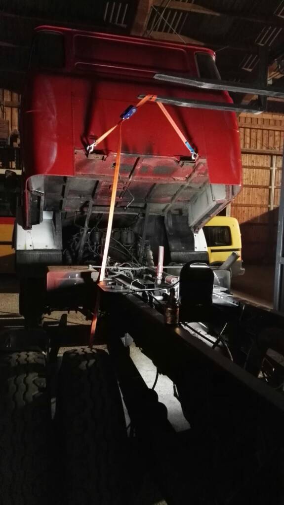

Guete Obig
Sodele hemmer heut gschafft, mit Hilfe vom Gregi wurde die Kabine aufgekippt, nach 2.5 versuche mit dem BabyStapler stand Sie auf Ihren Stützen...nun kanns weiter gehn mit unnützes und nicht mehr brauchbarem Material um Platz zu schaffen für neues :P
Hoffe ihr wart auch fleissig und joah, gute nacht

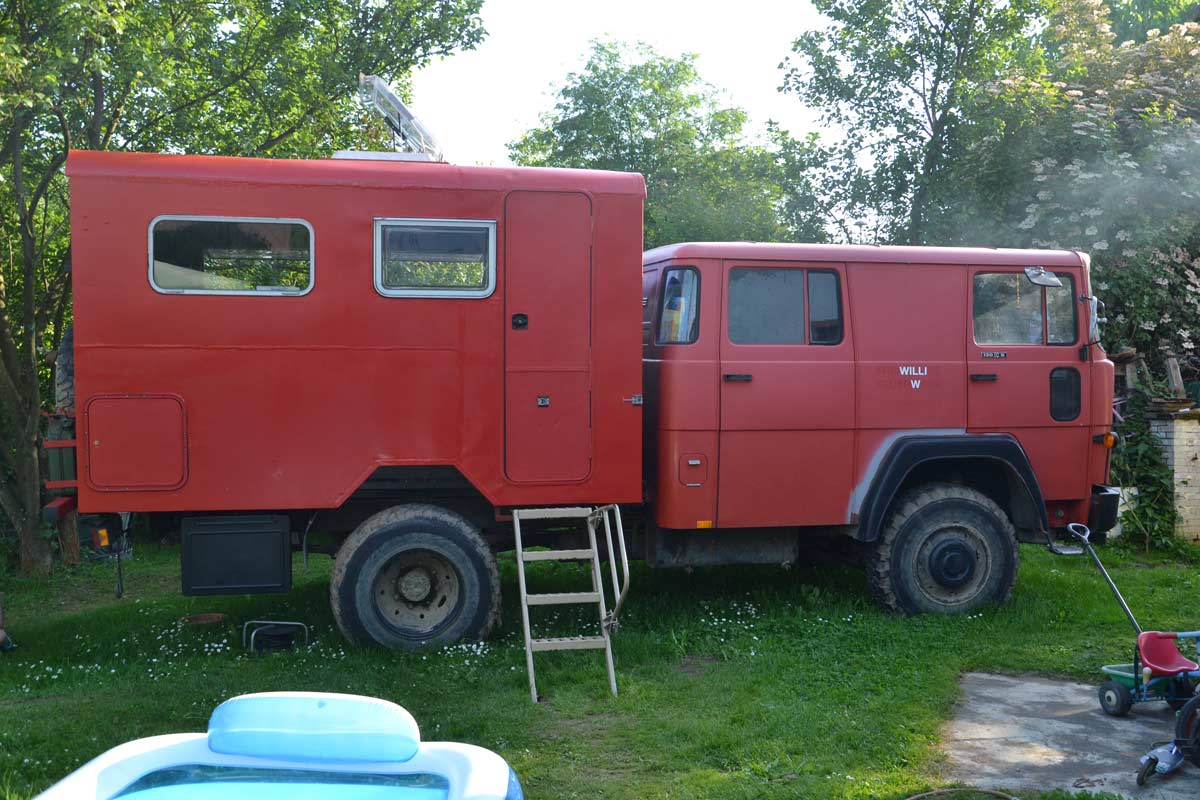

#50 Beitrag von Trucker89 » 2016-06-15 13:08:44
Nun ist gestern meine neue Baustelle aus Tschechien gekommen...seht selbst
Fenster werden dann selber eingebaut da kann ich selber aussuchen wo ich Sie will...:)
Als nächstes wird sicher das ausräumen der ausstattung zeit nehmen und dann mal wenn Geld in der Kasse ist der Hilfsrahmen mit Federlagerung...

Mein ehrlich dazu gegebener Senf (also bitte nicht in den falschen Hals bekommen):
Schönes Auto mit stimmiger Bereifung. Wie allerdings schon nach der Diskussion im letzten Jahr zu erwarten war, passt der Koffer MEINER Meinung nach nicht zum Fahrzeug. Ich hab zwar schon extremere Überhänge gesehen, aber alles über 50% Kofferlänge hinter der Hinterachse sieht irgendwie komisch aus (eher wie ein 4x2 Gurkenlaster). Wenn jetzt noch die Radkästen nach vorn versetzt werden (bei der angesprochenen Federlagerung gehe ich mal davon aus; eigentlich kann man den Koffer auch einfach umdrehen), wirkt der Überhang noch gewaltiger.
Trucker89
Beiträge: 268
Registriert: 2011-01-25 9:19:26
Wohnort: Weinfelden/Schweiz
#57 Beitrag von Trucker89 » 2016-06-16 19:50:06
Heeey Tonnar
Danke für deine ehrliche Meinung, find ich gut das es auch solche feedbacks gibt...
Wie gesagt, mir gefällts und ja klar schaut was strange aus mit dem Überhang aber ich denk zum Reisen auch mal abseits der Strassen, wenns noch möglichkeiten dazu geben wird in zukunft, reicht das völlig aus...
Will und werd auch nicht mit dem Fahrzeug in OffRoad Parks spielen den dazu iss es mir dan zu schade da ich ja damit Reisen und wer weiss vielleicht darin leben will früher oder später, wird sich zeigen was sich ergibt...
Das mit dem versetzen des Radkasten wird sich zeigen will eigentlich ohne auskommen, aber das ganze Lagerung und zwischenrahmen zeugs wird dann mal in Ruhe angeschaut...
Gruss und e schönä obig

Hey Fabrice,
Trucker89 hat geschrieben:Das mit dem versetzen des Radkasten wird sich zeigen will eigentlich ohne auskommen, aber das ganze Lagerung und zwischenrahmen zeugs wird dann mal in Ruhe angeschaut...
So wie der Koffer jetzt sitzt, ist da höchst wahrscheinlich zu wenig Platz zwischen Kofferunterkante und Reifen. Der Zwischenrahmen wird ja wahrscheinlich nicht viel höher werden als die jetzt beigelegten Kanthölzer, also brauchst du Radkästen.
Da du ja anscheinend über traumhafte Hebetechnik verfügst, würde ich einfach mal den Koffer umdrehen. Evtl. passt das ja und die Türen sind m. M. n. schneller und einfacher zu versetzen als die Radkästen.
VG
