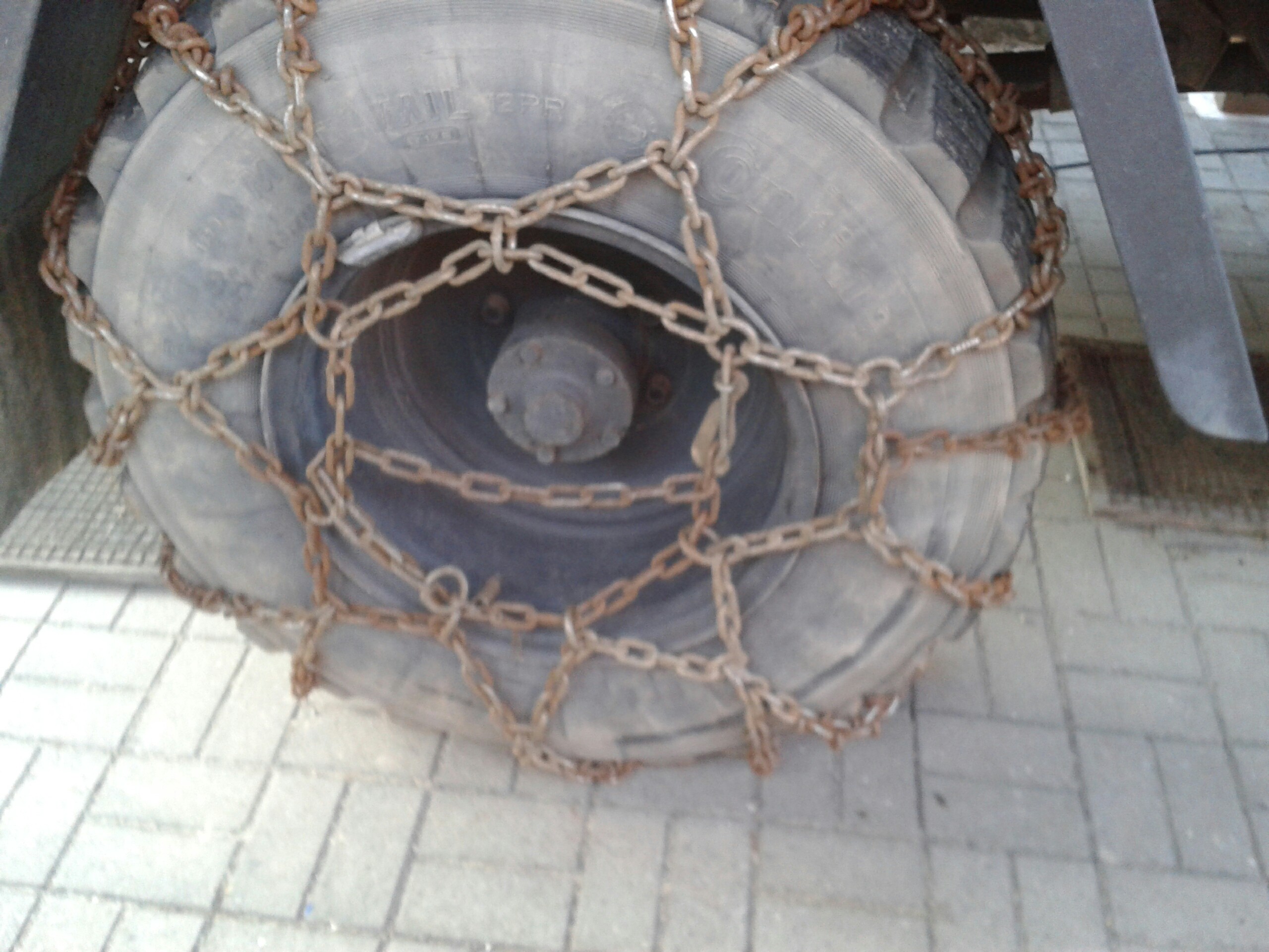

Hallo, bei Schnee bergab gibt's nur eines: auf alle Räder, Fahrzeug und Hänger, Ketten und langsam fahren . Längssperre rein wenns rutscht, wenns ganzschlimm ist auch quersperre. Niedriger Gang, vorsichtig bremsen. Wenn der Hänger das zugfahreug seitlich schiebt Bremse nachlassen oder gasgeben bis wieder die Kontrolle da ist. Zeit lassen, vielleicht auch mal probieren wenn die Möglichkeit besteht ohne den Verkehr zuviel zu behindern.

... "saubere" Lösung wäre Kette(n) auch vorne montieren ...

das dein Motorbremsmoment die Antriebsachse zum blockieren bringt-Folge katastrophal-
Es ist also wichtig das Verzögerungsmoment so auf die Strasse zu bringen das der Reibwert ausreicht.
Am besten über Schneeketten.
