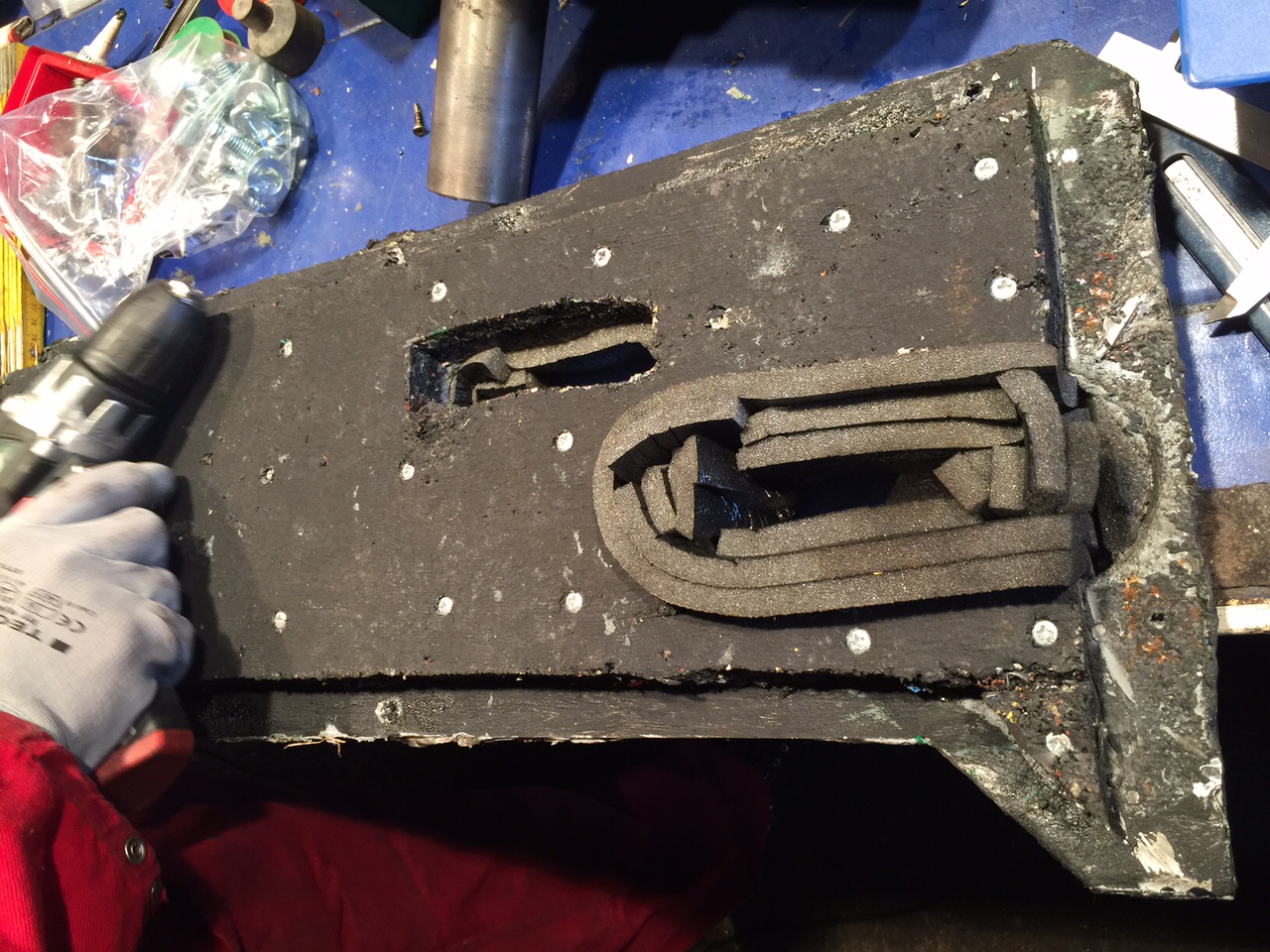

soo, ich wollte noch was zum schaum schreiben.
wir haben Terofoam+AFS+2K-Akustik-Karosserieschaum im Dachbereich verbaut.
http://deweb02.henkel.com/technologies% ... penElement
für die Holme war es ein Kompromiss, wir haben allein im Dachholm 6 Dosen Terofoam Schaum verbraucht und der Raum war immer noch nicht lückenlos voll. Da jede Dose 40,- € gekostet hat und wir für die B-Säulen mindestens 10 Dosen gebraucht hätte, da eine Dose nur 200ml Inhalt hat, und
weil man diesen Schaum nicht dosieren kann, sondern immer eine Dose komplett verarbeiten muss, haben wir für die großräumigen B-Säulen
etwas anderes gesucht. Nach langem Fragen und Beraten wir dann auf den Pattex Schaum (Pattex Power PU Pistolenschaum von Henkel) gestoßen, welches erstens ein Pistolenschaum ist,so konnten wir die Säulen von unten nach oben in einzelnen Schritten füllen und aushärten lassen, deshalb auch die vielen Löcher welche man auf den Bildern sieht.
Wie die Langzeitwirkung ist, werden wir sehen. Wir haben jedenfalls versucht mit der größten Sorgfalt vorzugehen.
Für mich ist es ein Kompromiss hinsichtlich auch der Nutzungsdauer.
Wenn heute das Wetter mitspielt werden wir mit der Familie einen grossen Ausflug machen, dabei auch mal eine Strecke Autobahn fahren
und da werden wir hören, ob es jetzt schon reicht, oder noch andere Massnahmen hermüssen.
lg holger

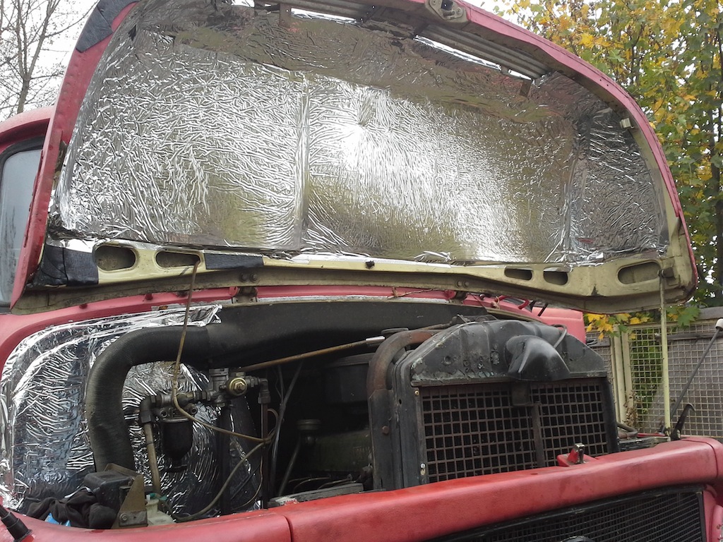

Re: Daemmung 911 Fahrerhaus - Bilder eingestellt

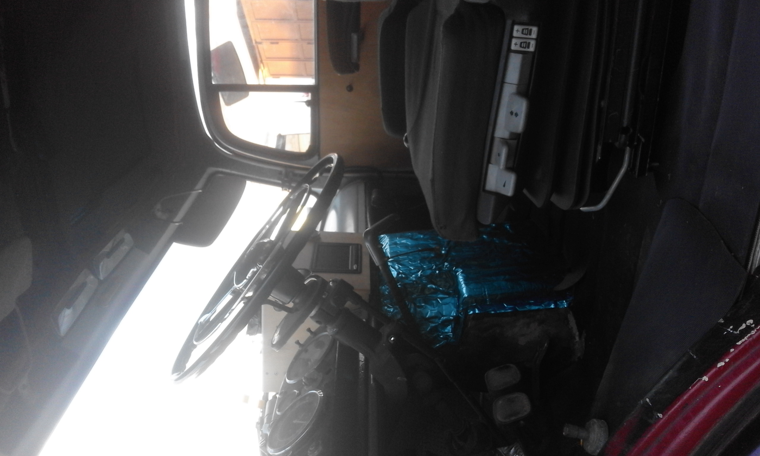

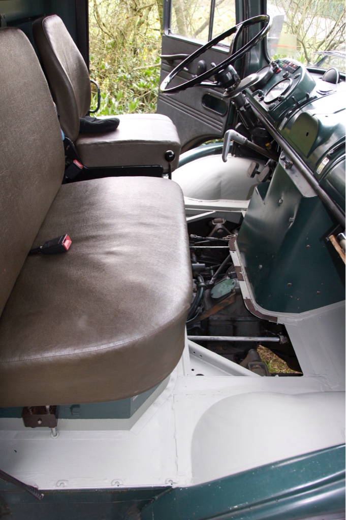

Ich habe ja zusätzlich in der Motorhaube noch 50mm Schwerschaum Absorberpl…..
Und bin damit echt zufrieden, konnte trotz Sauger u. derben Rostloch im Fußboden Musik hören…..
Dazu mach ich gerade noch den Fahrerhausboden neu, wobei ich die gefährdeten Stellen die bei mir durch waren, def. NICHT bekleben werde d.h. ich verklebe weiterhin Schwerschichtmatten u. darauf kommt vollflächig (gelegt!) 2x 8mm Anitrutschmatten
http://www.ebay.de/itm/Antirutschmatte- ... 5afe3c8cfa
Und eine 4mm dicke Gummimatte…jeweils am Stück u. nicht geklebt u. vollflächig d.h. die (Sitz)Konsolen werden DURCH die Antirutschmatte u. Gummimatte geschraubt befestigt…deshalb kamen u.a. auch die Batteriekästen u. Sitzkästen weg…
Aber kommen ja sowieso 3 Luftgefederte Sitze rein
Dach u. Türen werden nächstes Jahr dann ebenfalls noch mit Schwerschichtmatten beklebt u. verkleidet...
Also die Bodenplatte im Fahrerhaus würde ich auch nicht verkleben. Da kommst Du ja nie mehr an den Kupplungs-Ausrückmechanismus inkl. Ausrücklager ran... Und an das Gasgestänge hinten am Motor... Im Falle eines Falles geht das große Gezerre dann los.
Da kämen nur reingelegte Matten oder Teppiche in Frage.
hallo tobias,
danke für deine Bilder, das sieht auch nach viel Arbeit und Qualität aus!
911 richtig gut dämmen ist mal nichts für nebenbei.
im motorrraum wird es nun bei mir weitergehen.
hast du dort auch alubutyl verlegt? die schwerschaumfolie aufs blech
und dann das Alu obendrüber?
jetzt habe ich noch ein paar fragen an tobias oder vielleicht kann auch
noch jemand antworten, der die folgende Arbeiten schon gemacht hat,
würde mich freuen.
würdest du auch mal die rechte Seite des Motorraums fotografieren?
Hast du den Schallschutz so reingefriemelt (stelle ich mir kniffelig vor)
, oder den Motor ausgebaut?
Wie hoch ist der Arbeitsaufwand gewesen in h? Bei mir sieht es jedenfalls
noch nackt aus, da müssen wir nochmal ran. Die Lautstärke steigt deutlich
an, wenn die Handbremse gezogen ist, die Wellen sind noch nicht dicht.
im Vergleich zu meinem Magierus (fm 232 d 16 a) ist der 911 immer noch einiges lauter,
also noch was ins Detail gehen.

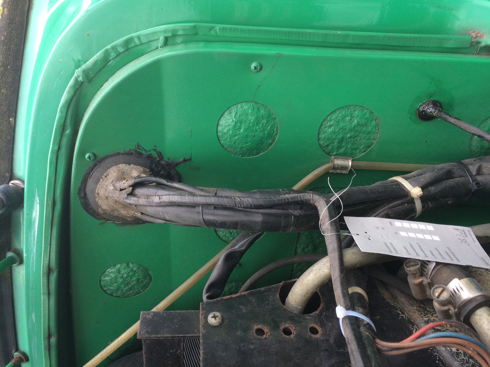

Heute mal 450 km Autobahn gefahren,
die grosse Dröhnungen sind weg, mir dröhnt der Kopf auch nicht mehr,
Fortschritt!!!, angenehm. der Schall kommt aber noch weiterhin über die Löcher
von vorne rein, da wird noch was gemacht. immerhin eine grosse Verbesserung.

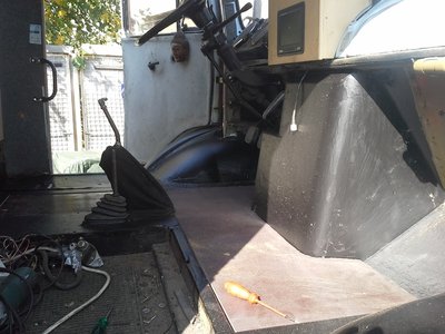

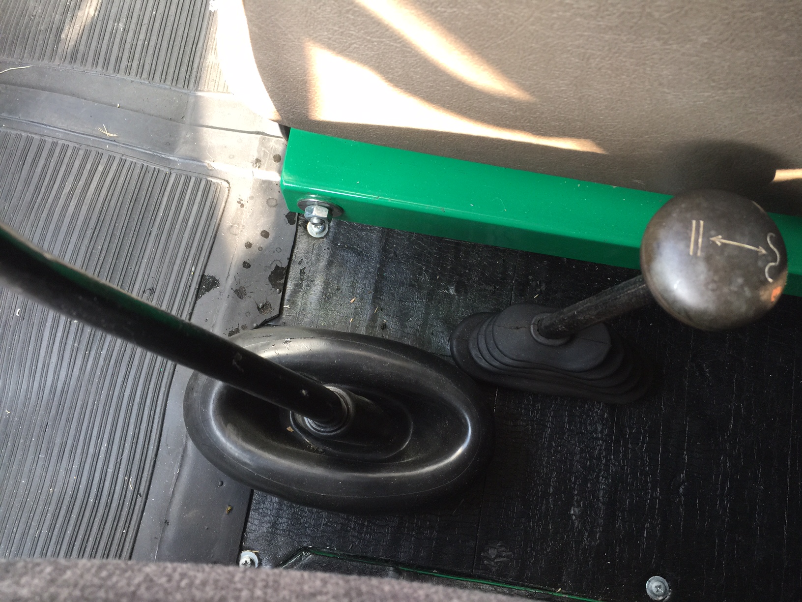

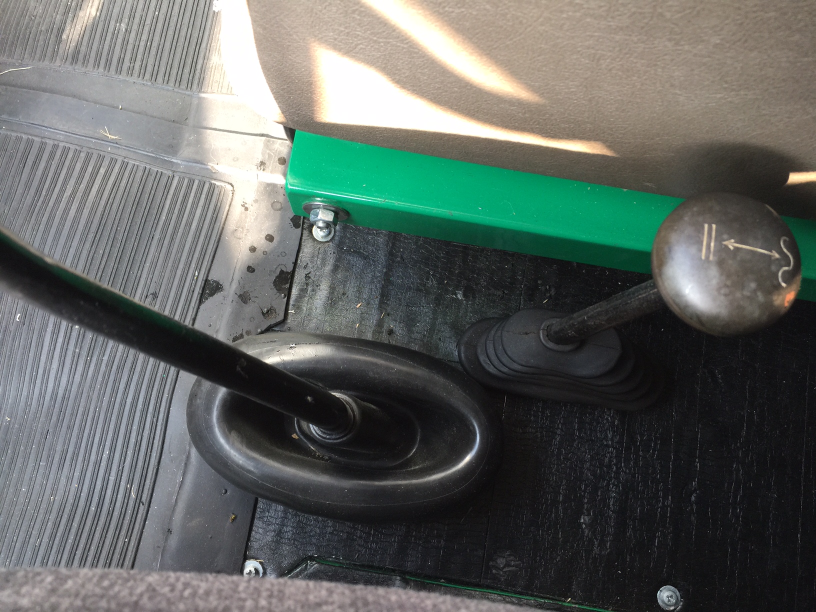

es ist einfach ein schöner LKW, so ein Kurzhauber

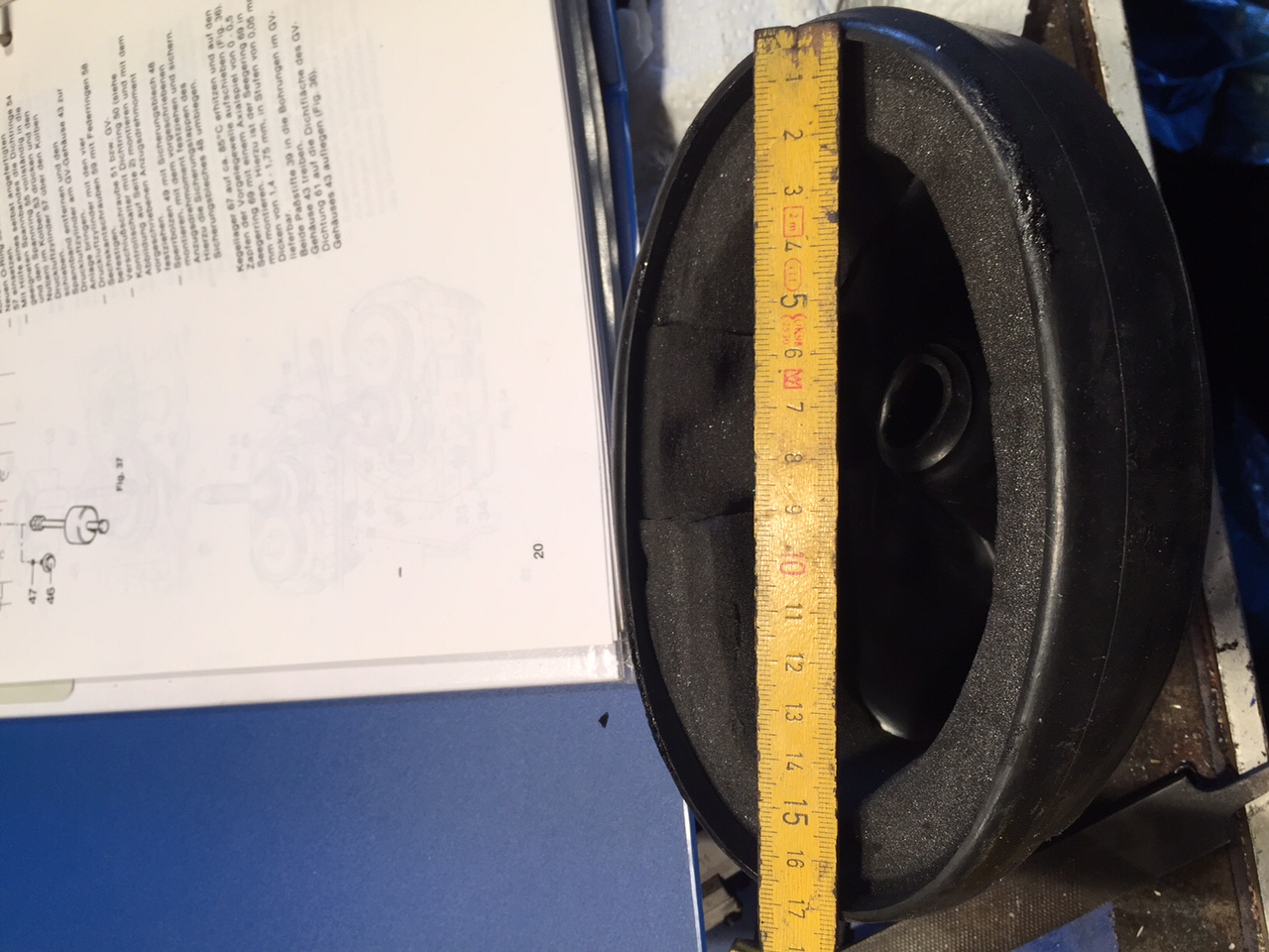

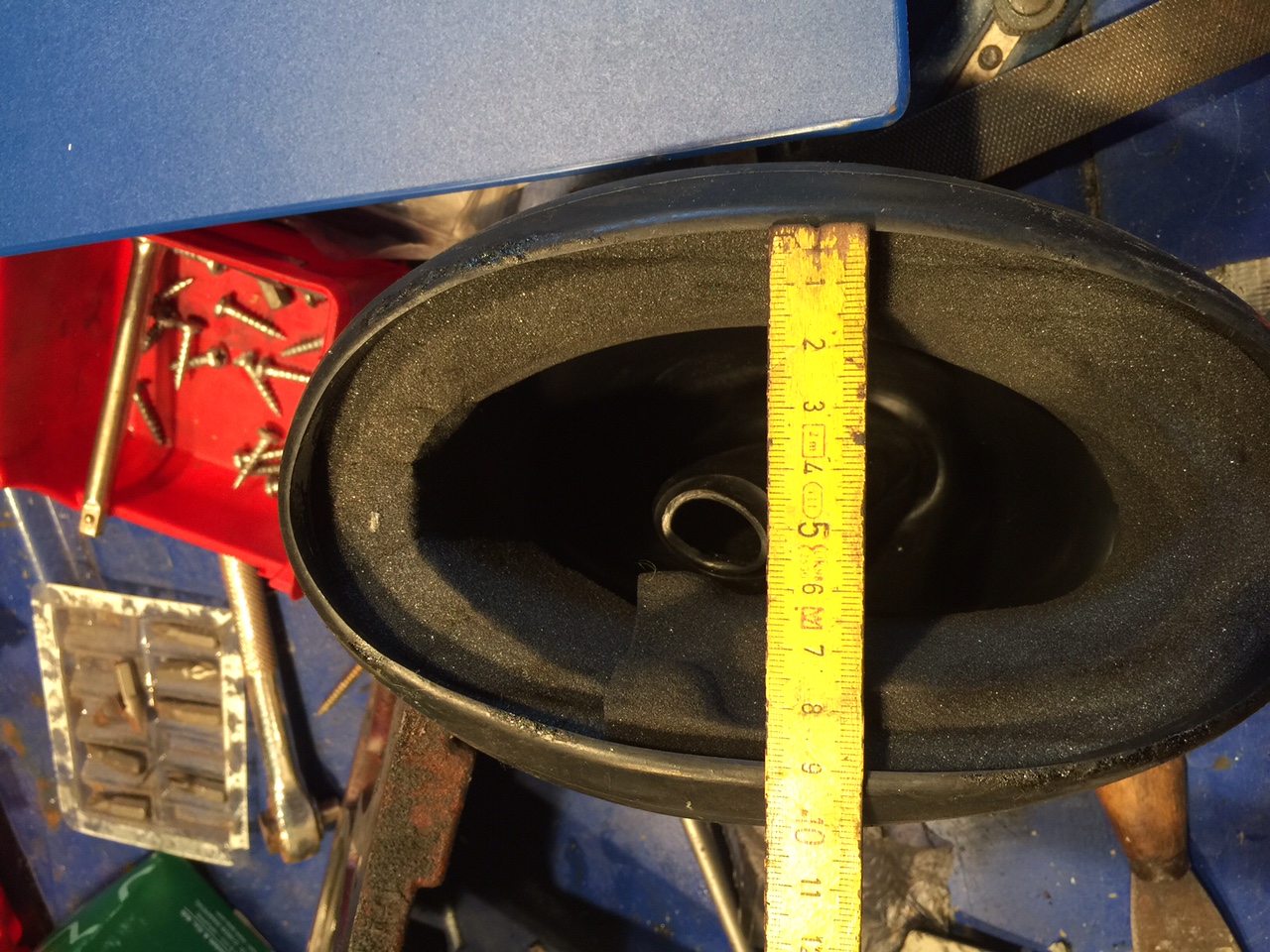

. Frage: Was hast Du mit dem Schaltknüppel gemacht, bzw, wie hast Du den abgedichtet? Socken? Lederjackenärmel? oder was gescheites?
hallo jochen,
wir haben eine neue Dichtung bei Mercedes geholt
und die ist irgendwie kleiner und dicker als die die vorher drin
war. da kommt auch nichts mehr durch. jedenfalls höre ich da nichts.
habe am Freitag ein schallmessgerät geholt und werde morgen mal messen,
der Magiers hat bei 80 km/h 78-79 db und ist angenehm.
wenn ich die handbremse ziehe wird es viel lauter. mal sehen was das
Messgerät jetzt sagt. die Öffnungen von der motorseite von vorne sind noch
nicht so richtig dicht, da geht aber noch was.
ich kann ja mal ein Bild reinstellen.
lg holger

anbei der schalthebel.
lg holger

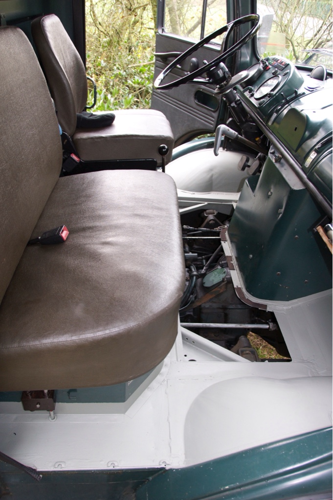

Ich bringe es einfach ( derzeit) nicht über das Herz meinen schönen restaurierten, absolut rostfreien Boden mit Alubutyl zu bekleben. Ich glaube ich nehme doch vorerst die Peltor FMT120 Lösung mit 2xGehörschutz.....auch wenn ich genau weiß das Eure Lösung die Intelligentere ist.
So Holger,
Du hast mich überzeugt. Habe auch Alubutyl bestellt. mal testen. Ein Frage: Wie habt ihr es geschnitten? Ganz normaler Cutter? Blechschere? Bosch XEO ? Danke!
LG Jochen
Passt die schalthebelmanchette auch beim 710? Das teil schaut echt gut aus u bei mir ist da bloß ein dünner stoff....und ordentlich Lärm. ..
@jochen,
viel spass :-))
@lobo,
danke für die Antwort :-)
@tobias,
ich kann die heute nachmittag mal vermessen, weiss nicht ob die im 710 passt,
wir haben die noch von innen mit Schaumstoff ausgekleidet.
stelle dann ein paar bilder rein.
wir sind gerade am getriebe umbauen und das zeug musste leider wieder raus...
lg holger
viel spass :-))
@lobo,
@tobias,
lg holger
soo,
ein paar bilder zu der Manchette und der Dämmung des Bleches,
(musste leider raus und neu gemacht werden wg. getriebe tausch).
lg holger
lg holger
So, ich habe mich mal die letzten Tage auch etwas ausgetobt (wird ja auch Zeit nachdem ich seit 2014 nichts mehr gemacht hatte und ein andere 710 Fahrer meinte, dass es bei mir viiiel lauter wäre...ehre und so)
Ich bin noch nicht ganz fertig, es fehlt noch die Fläche Höhe Gaspedal bis zum Amaturenbrett hoch, diese ist noch unisoliert.
ABER...mich hat es heute soooo überrascht und gefreut !
Dämmung bringt es voll.
Laut DB App (ich weiß ist Mist) sind es zw. 86-87db bei 90km/h und Vollgas weil Gegenwind und leicht Bergauf.
Vollgas 100km/h waren 87db.
Bei 80km/h 80-81db.
Und das mit dem Sauger u. 11.00R20 Stollenreifen.
Soll heißen, ich kann auf einer abgesperrten Strecke bei 87-89km/h Telefonieren.
Hörbuchhören ohne Mickymäuse oder Klopapier in den Ohren.
Oder ich bin mittlerweile einfach Taub, aber es ist soooviel angenehmer.
Ich werde auf jedenfall noch paar Verbesserungen unternehmen, aber aktuell bin ich gerade zufrieden und bau jetzt fest eine Musikanlage ein
Herrliches Fahren, Luftfedersitze, angenehme Lautstärke bei 87km/h....grund güter, ich bin langsam beim gemütlich u. entspannten Fahren angelangt
