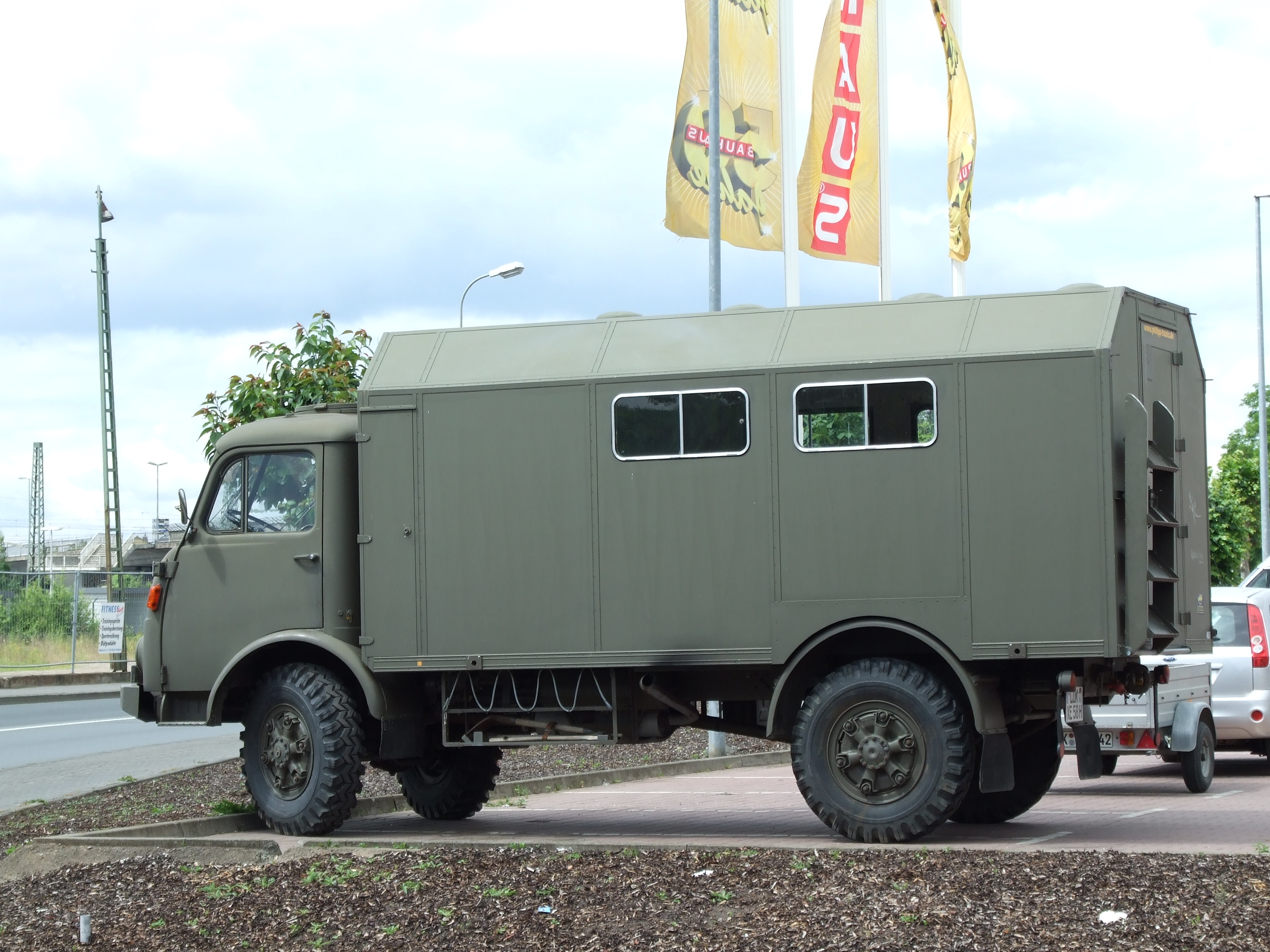

Hallo Simon,
die Schweizer Steyr mit Sandwichkoffer haben in der Regel keine Winde (meiner auch nicht).
Das Zwischengetriebe hat zwar einen Nebenantrieb, wird aber bald gegen das Ösi-Getriebe mit langer Übersetzung getauscht.
Das hat serienmäßig keinen Nebenantrieb. Man kann das zwar umbauen mit den entsprechenden Teilen vom Schweizer, ich werd mir das aber wahrscheinlich nicht antun.
Der Hilfsrahmen von der Pritsche bei dir liegt auch etwas höher.
Beim Koffer würde die Winde in der Höhe nicht passen.
Dein Aufbau ist echt geil!
Wenn ich nicht schon so nen fertigen Koffer drauf gehabt hätte, wär vielleicht auch so etwas raus gekommen -Holz liegt mir eher als Metall.
Willi

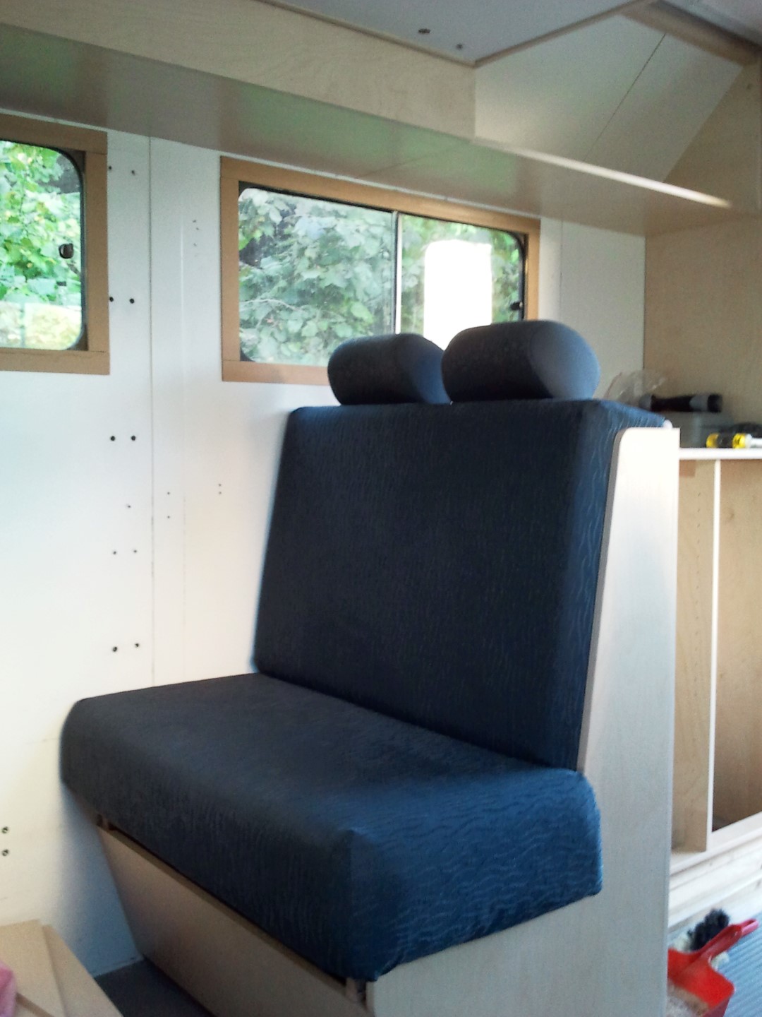

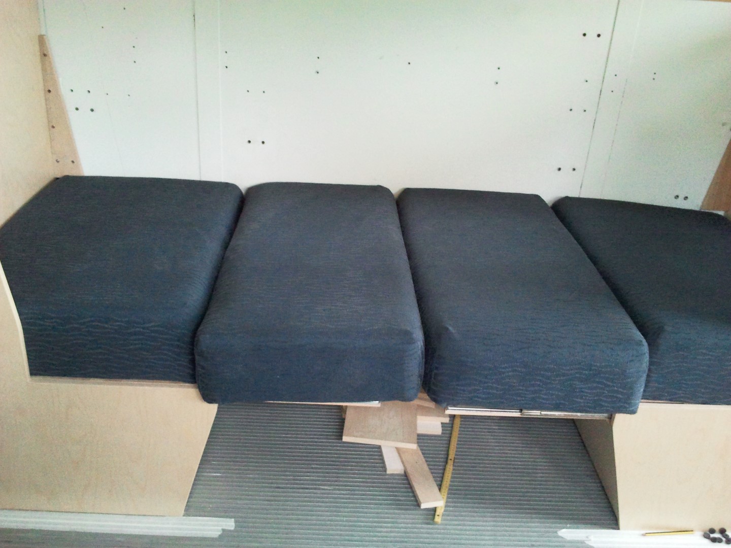

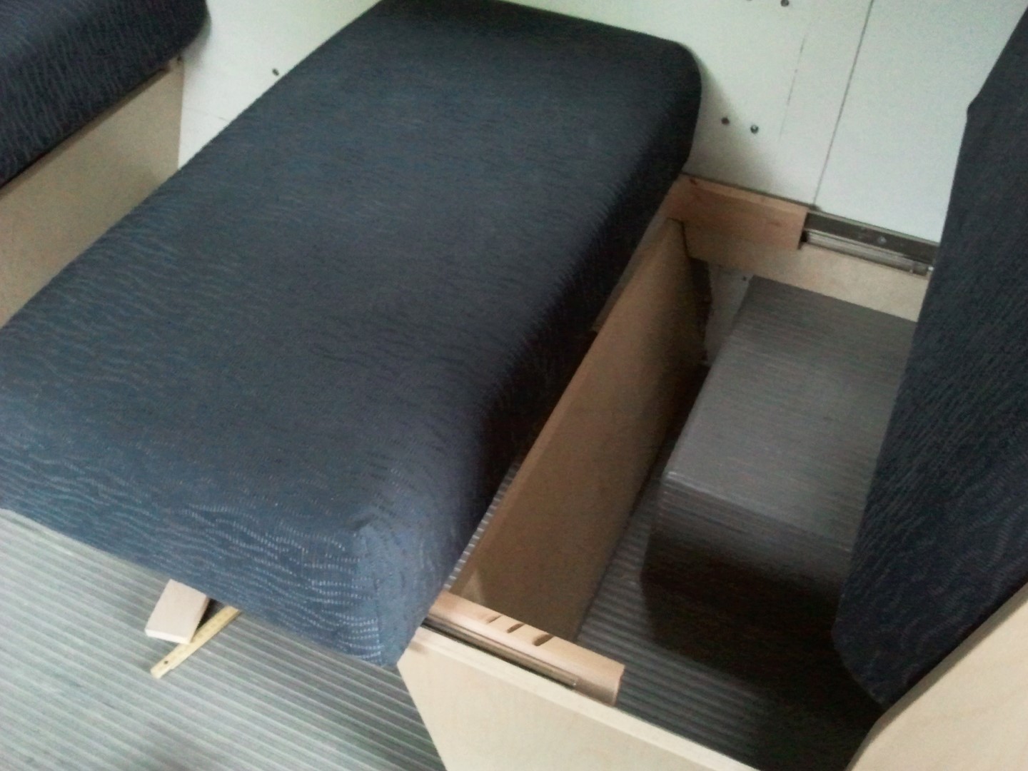

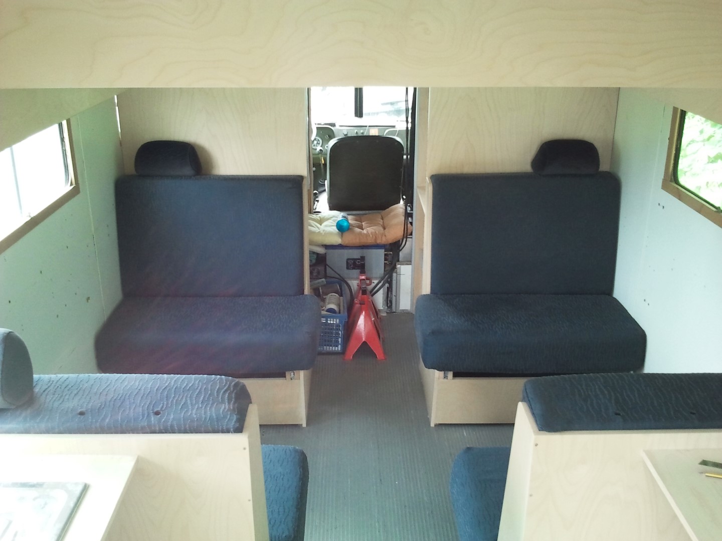

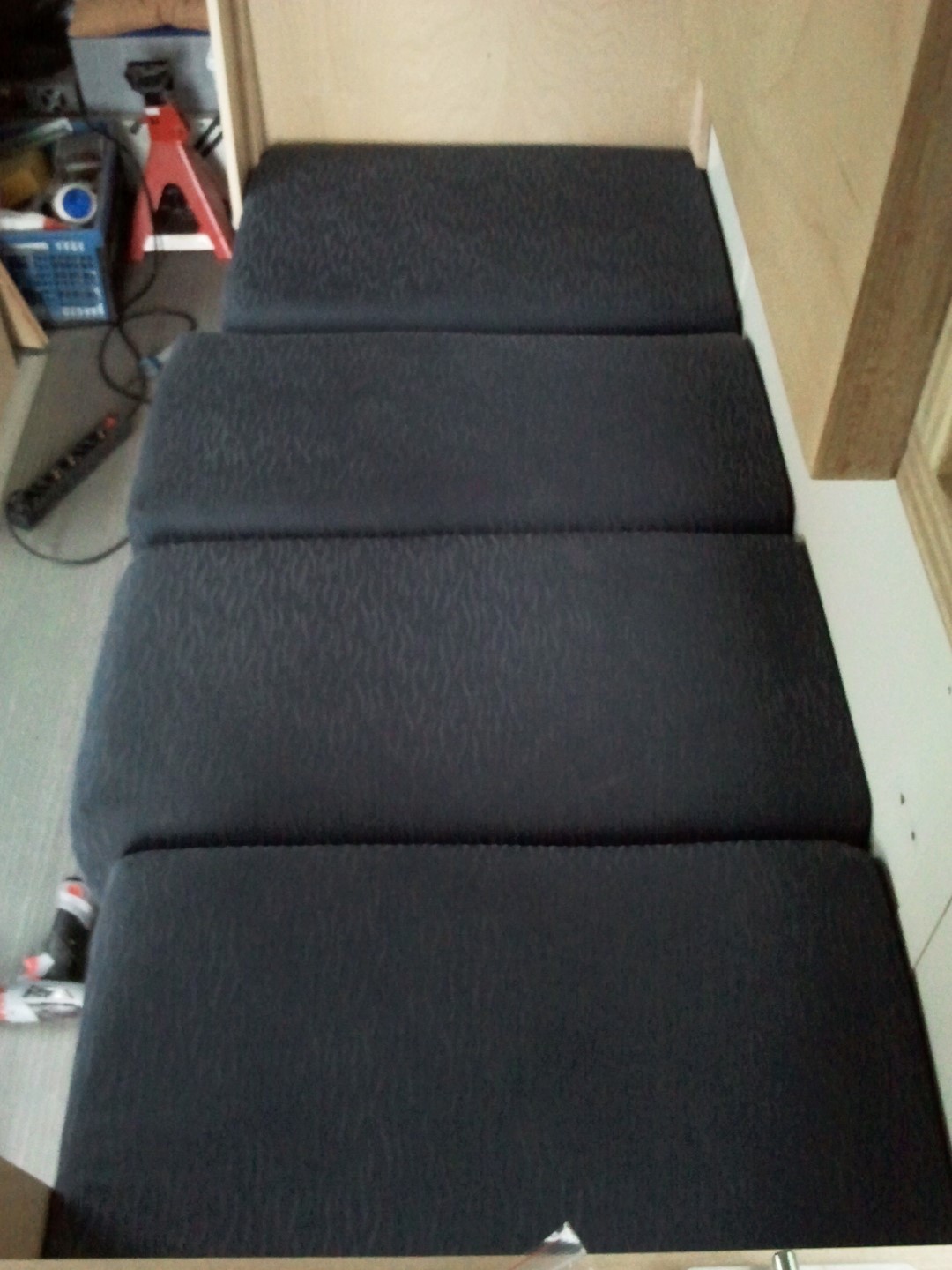

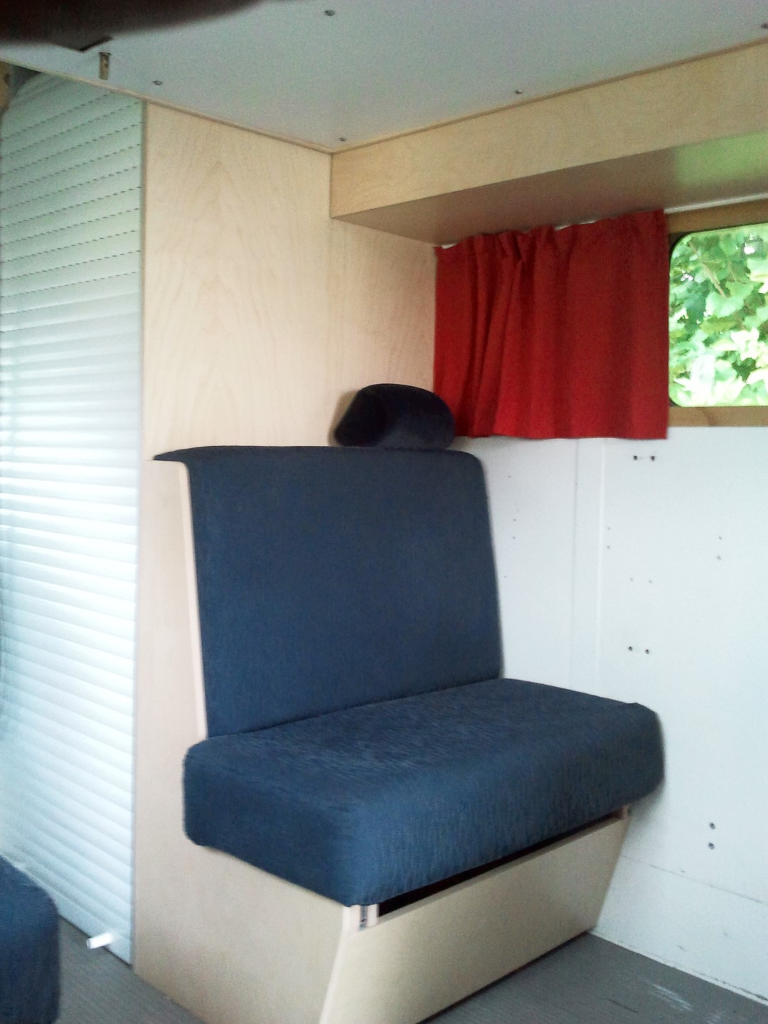

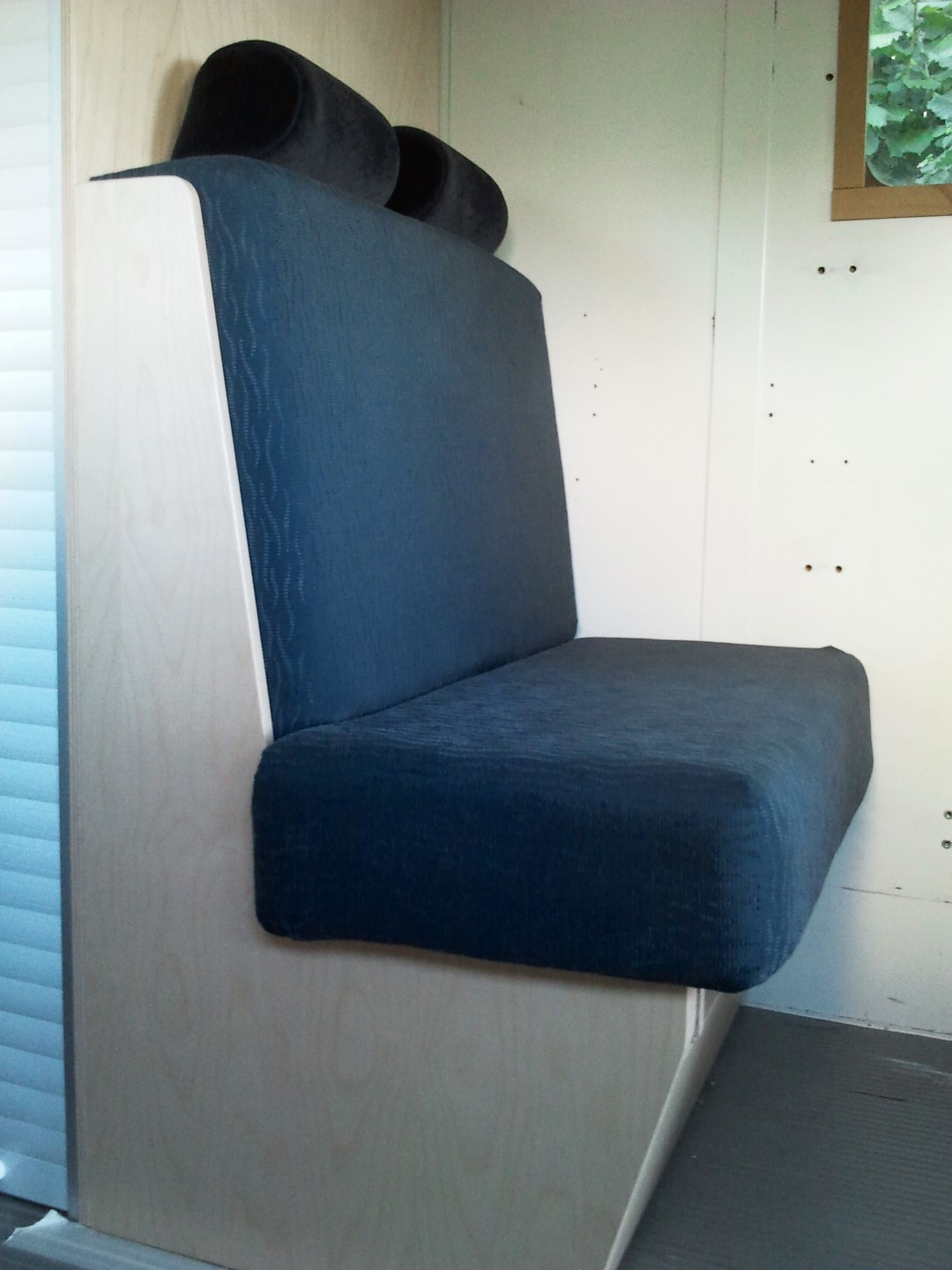

Liebe Schraubergemeinde,
heute war die Ausbeute nicht so groß.
Wir haben zwei Sitzpolster fertig bekommen, aber die waren viel störrischer als die Rückenpolster.
Da im Gegensatz zu den Rückenlehnen hier 2 Seiten frei sichtbar bleiben und ich an der Vorderseite und zum Gang hin keine Platte (ca. 5cm) überstehen haben wollte, damit man sich nicht dran stoßen kann, gestaltete sich die Modelierung vom Polstervlies und das Nähen der Bezüge viel aufwändiger.
Vor allem die Ecken sind sehr anspruchsvoll.
Durch das Unterpolstern unter einer gewissen Vorspannung bekommen alle Kanten kleine Radien, die man dann an den Ecken entsprechend "nähtechnisch" berücksichtigen muss. Wie viel da richtig ist, ist sehr schwer abzuschätzen.
Und dann immer der gleiche Effekt.
Beim ersten Teil eher unzufrieden, das zweite geht schon und ab dem dritten deutlich besser.
Das werd ich immer sehen, wo ich angefangen habe
Unter die Sitzpolsterplatte kommt noch eine kleine "Schubladenblende" auf Höhe der Auszüge.
An der kann man das Sitzpolster dann vorziehen, um an die Staukiste zu kommen und um die Bettfunktion herzustellen.
Da soll dann auch noch eine Ver-/Entriegelung integriert werden, damit man nicht während der Fahrt "vorrutscht".
Hat einer von euch Erfahrung mit der Eintragung von Sitzplätzen in Verbindung mit H-Kennzeichen bzw. Baujahr 73 (keine Gurtnachrüstpflicht).
Ich möchte zwar pro Bank einen Dreipunktgurt einbauen, aber vielleicht gestaltet sich die Eintragung ohne Gurte leichter????
Mal sehn, wies morgen klappt.
Willi

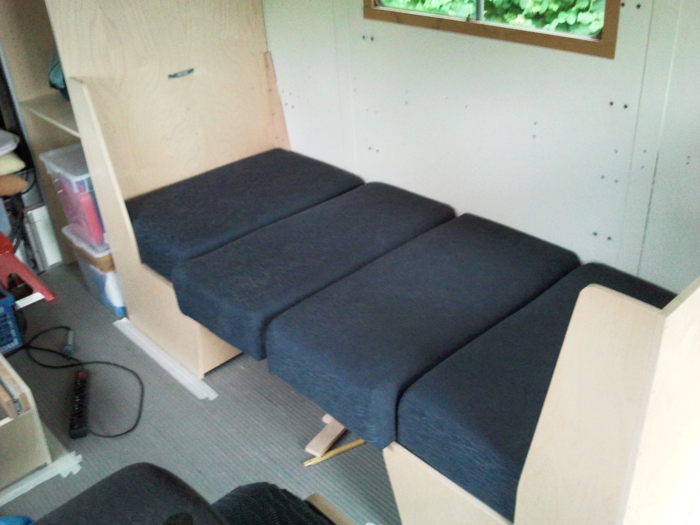

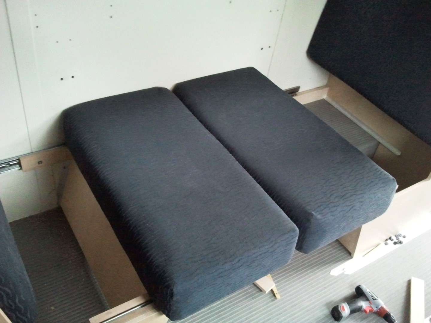

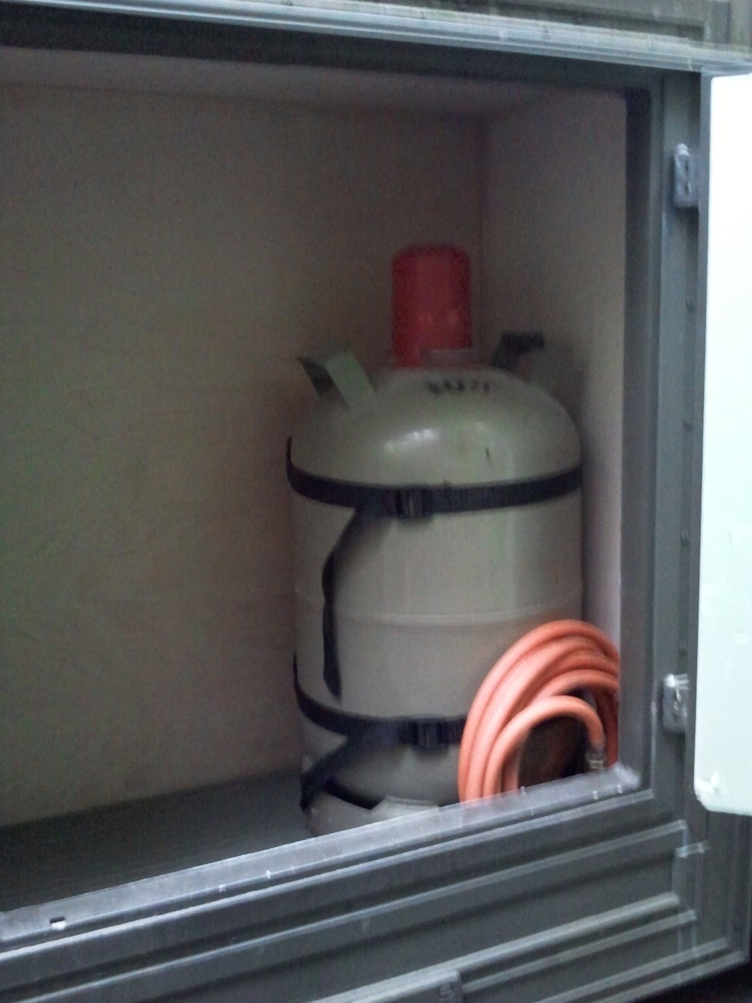

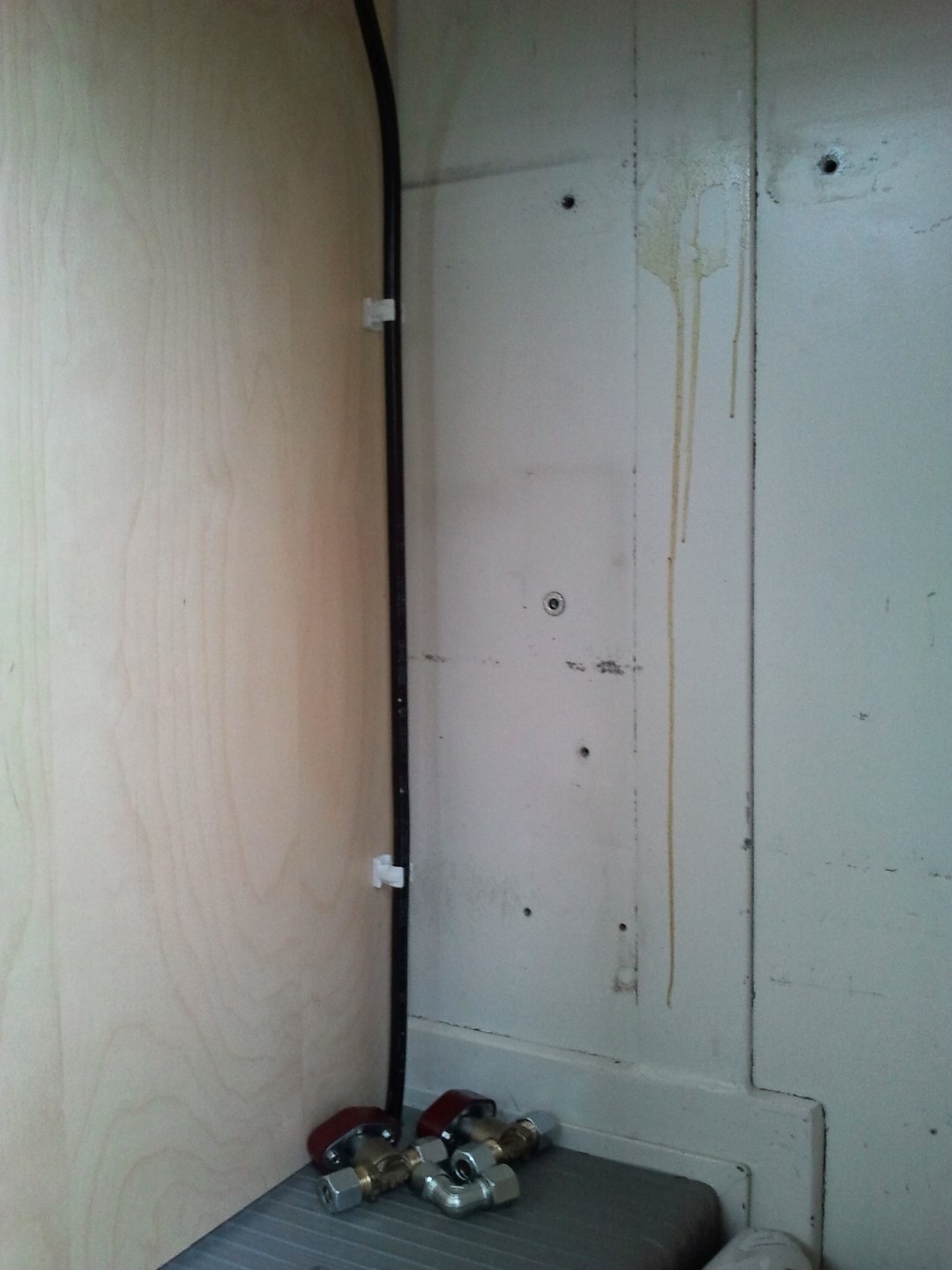

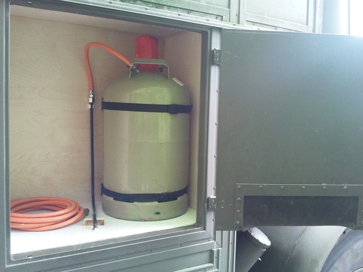

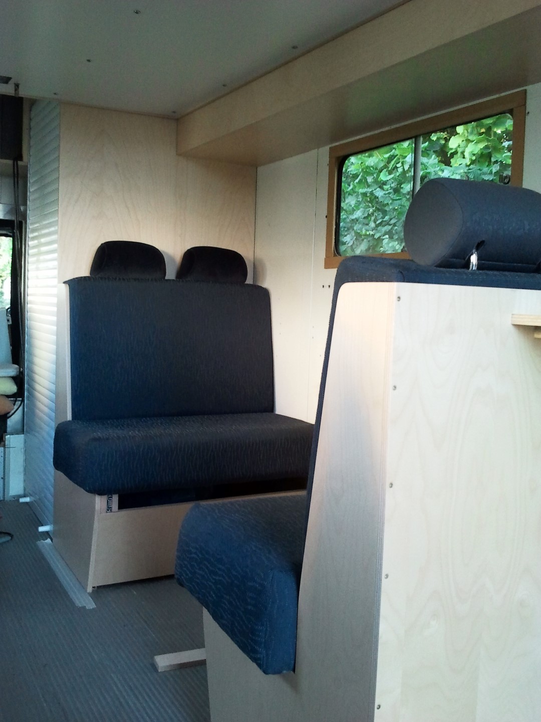

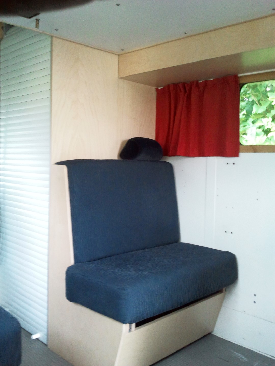

Hallo ihr Lieben,
die heutige Ausbeute ist nicht so groß - musste bis 6 arbeiten.
Hab aber die zwei Sitzpolster fest eingebaut und die Funktion getestet (Liegefläche).
Passt alles sehr gut und lässt sich schnell umbauen.
Dann noch die Flaschenhalter in den Gaskasten montiert und die vorhandene Entlüftungsöffnung nachgemessen.
33 x 3 cm - sollte genau reichen wenn der Gasprüfer nicht kleinlich ist.
Willi

Sitzpolster sind mitlerweile alle eingebaut.

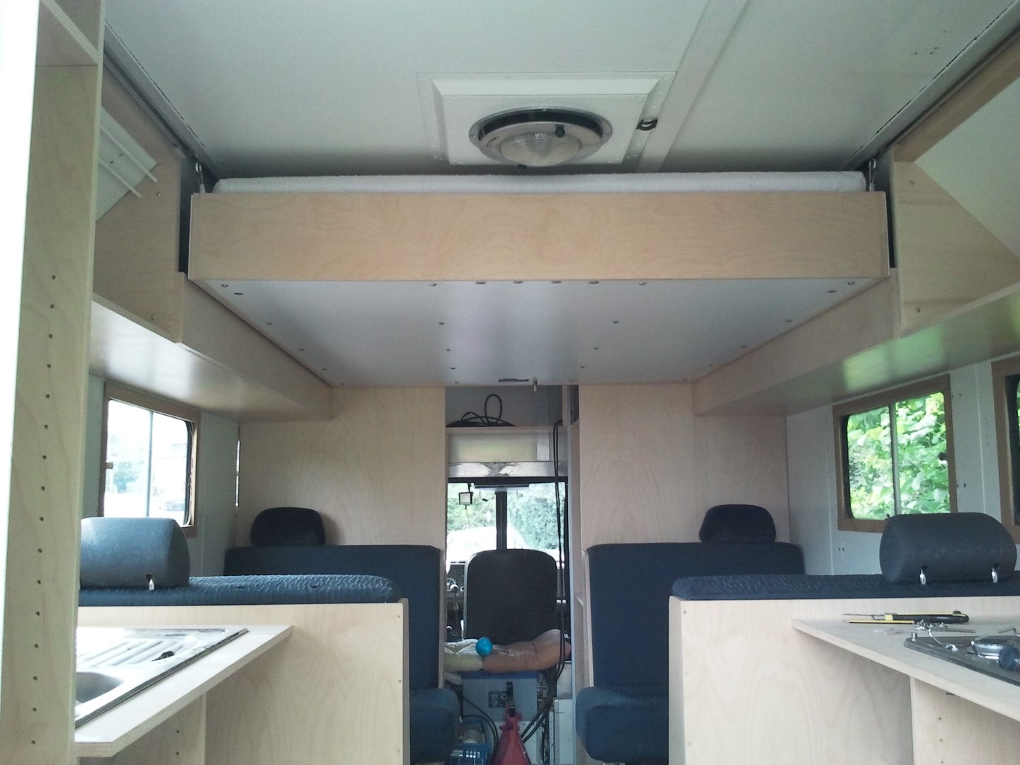

Heute hatten wir den Supergau.
Wir wollten eine kleine Ausfahrt zu einem Oldtimer-Traktortreffen machen (da passt der Steyr ja ganz gut dazu).
Nach dem ersten Schlagloch ein Geräusch von hinten, als ob ein Brett umgefallen ist.
Ich hatte zwar alles aufgeräumt, aber in dem Wust kann man ja immer mal was vergessen haben.
Ich schau nach hinten durch den Durchgang und kann erst mal nichts Auffälliges finden, bis ich sehe, dass das Bett zur Hälfte runtergekommen ist.
Das vordere Stirnbrett hing noch an der Sicherungsschraube und die hintere Hälfte lag auf der Sitzgruppe.

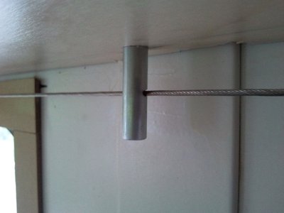

Ich führ auf den nächsten Supermarktparkplatz und nahm das Dilemma genauer unter die Lupe.

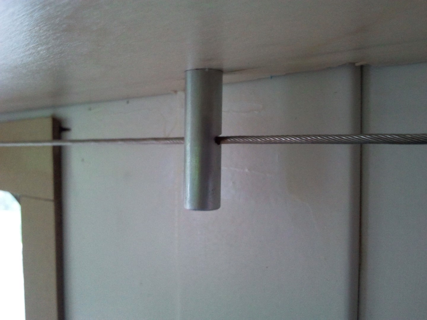

Das zentrale Zugseil zur Winde hatte sich aus der Seilklemme gezogen.
Ich hatte die dynamischen Kräfte unterschätzt.
Die Seite mit der Sicherungsschraube hing noch an der Schrankwand. Zum Glück ist dort nichts ausgerissen!
Das Stirnbrett vom Bett war zwar an einer Seite abgerissen, aber das ließ sich wieder richten.
Ich hab jetzt erst mal alle Seilklemmen verdoppelt und werde für den Fahrbetrieb noch zusätzliche Sicherungsriegel einabuen, die das Bett in den Hängeschränken verankern (deren Aufhängung ich dann auch noch mal verstärken werde).
Im Nachhinein war ich froh, dass das Problem gleich zu Tage trat und vor Allem niemand unter dem Bett saß!
Bilder gibts morgen.
Willi

Hai,
Die Entlüftung für den Gaskasten muss meines Wissens am Boden des Kastens sein, damit das Gas nach unten raus kann.

Ja, 10x10cm, nach unten, da Propan/Butan schwerer als Luft ist.
Micha d.k.

Hallo Micha, hallo Sharkrider,
100 cm² (egal ob 10 x 10 oder 3,35 x 30 cm) und ja entweder im Boden, oder direkt über dem Boden in der Wand.
Ich werde den Gaskasten unten "auffüllen" mit Styrodur dicht eingeklebt, damit der Boden auf Höhe der Entlüftung liegt.
Hier noch die versprochenen Bilder von gestern.

Heutiger Ausflug erfolgreich beendet.
Ich bin extra ein paar "Holperstrecken" gefahren und hab Schlaglöcher und Bodenwellen extra forsch genommen und alles hält.
Werde aber trotzdem noch nachbessern weil das im Gelände noch ganz anders aussieht.
Hier noch das Bild von der Havarie von gestern.
Willi

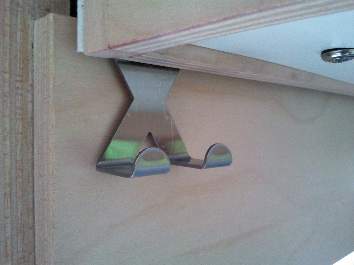

Fürs Bett hab ich erst mal ne ganz einfache Lösung gefunden. Am Ende zum Fahrerhaus reicht mir die Sicherungsschraube im Schrank. Die hat ja schon bewiesen, dass sie hält und eher das ganze Bett auseinanderreißt, bevor die nachgibt.
Die Details im nächsten Beitrag zum Tagwerk.

Gestern hab ich den ganzen Koffer mal vom Arbeitsdreck befreit – vor allem Schleifstaub und Bohrmehl.

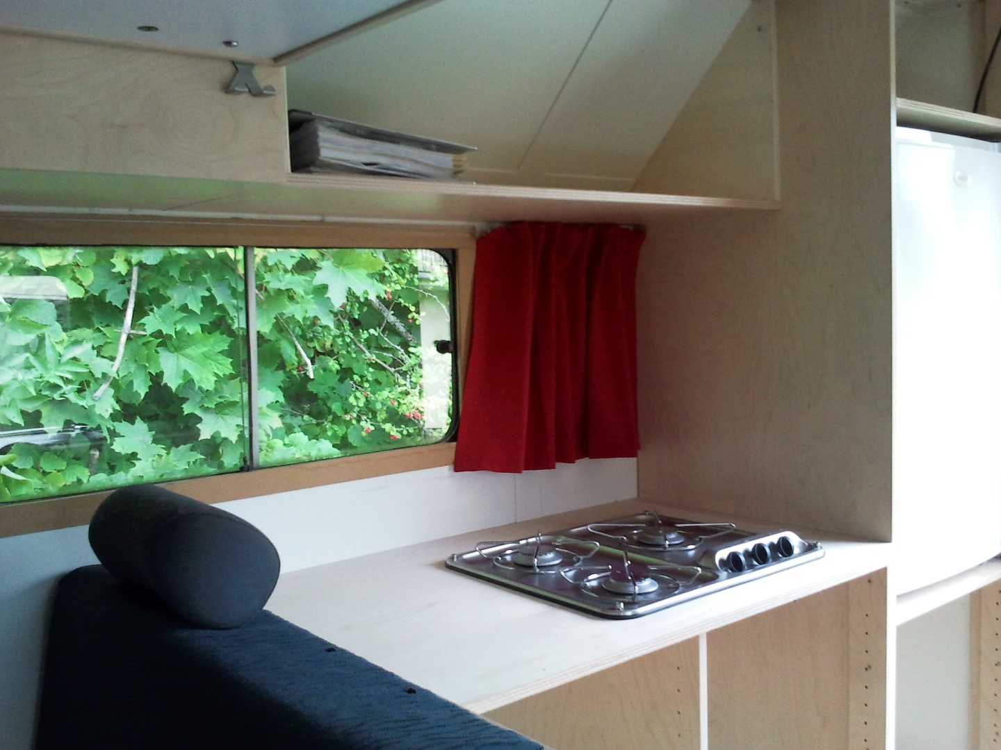

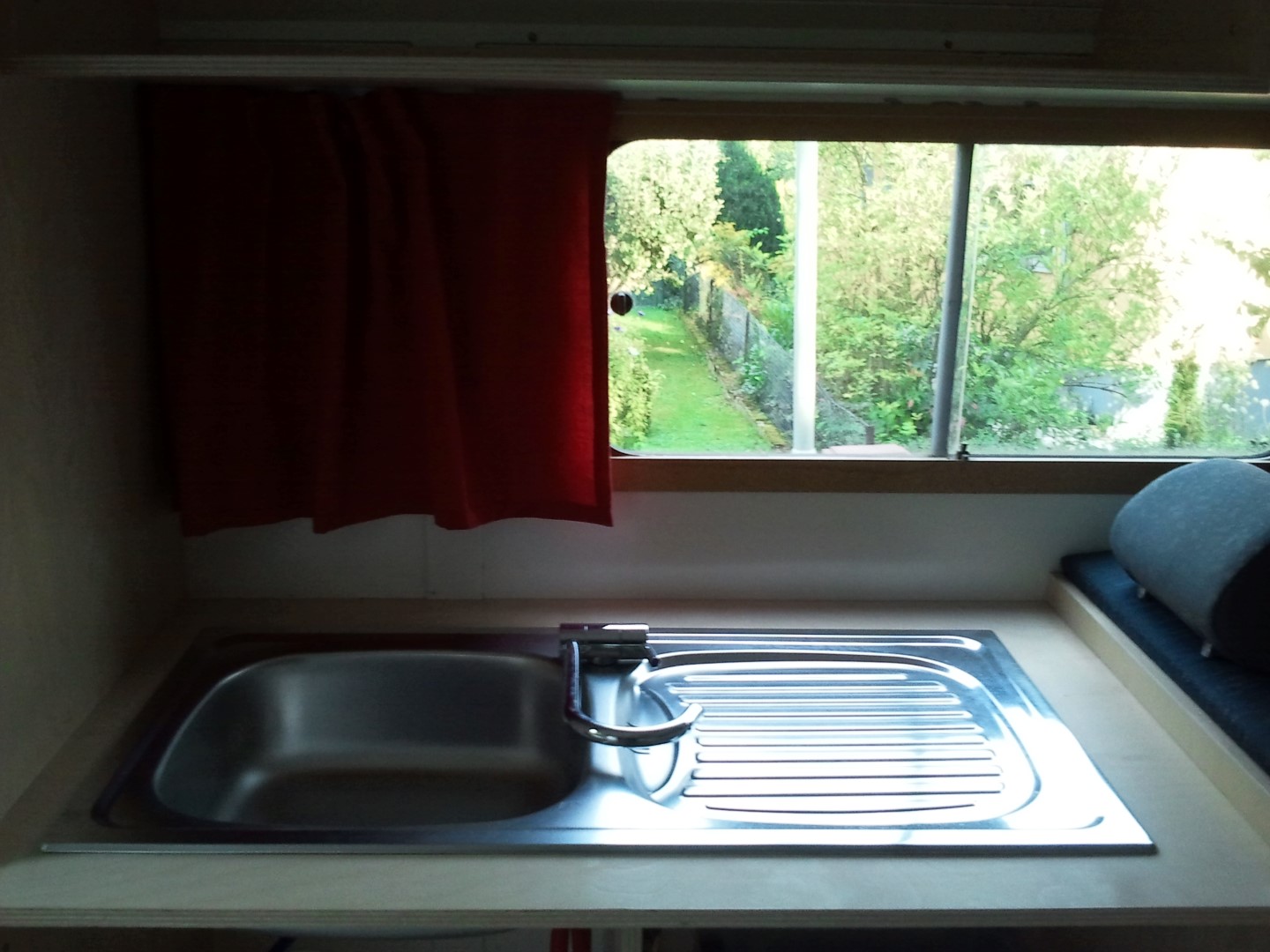

Heute wieder produktive Arbeiten:
Gaskastenboden gefüllt mit PU-Schaumplatte 12cm damit Entlüftung auf Bodenniveau ist.
Gasleitung eingezogen und befestigt, 40cm Gasschlauch angeschlossen, Druckminderer fehlt noch, weil ich noch klären will, ob ich mit dem H-Kennzeichen ausnahmsweise noch eine 50 mbar Anlage abgenommen bekomme. Hat da jemand Erfahrung? Ansonsten hab ich ein unbenutztes Cramer Dometic 2000 Gaskochfeld – 3-flammig – für 100,-€ abzugeben für Leute mit Bestandsschutz für die 50 mbar-Version (zum Aufhübschen).

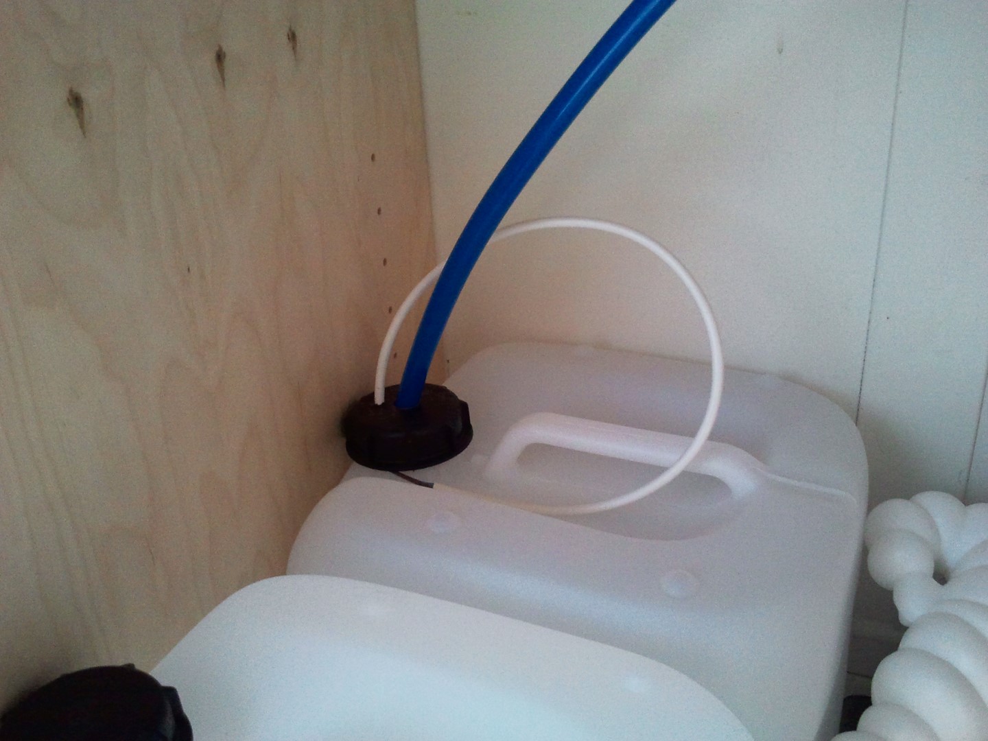

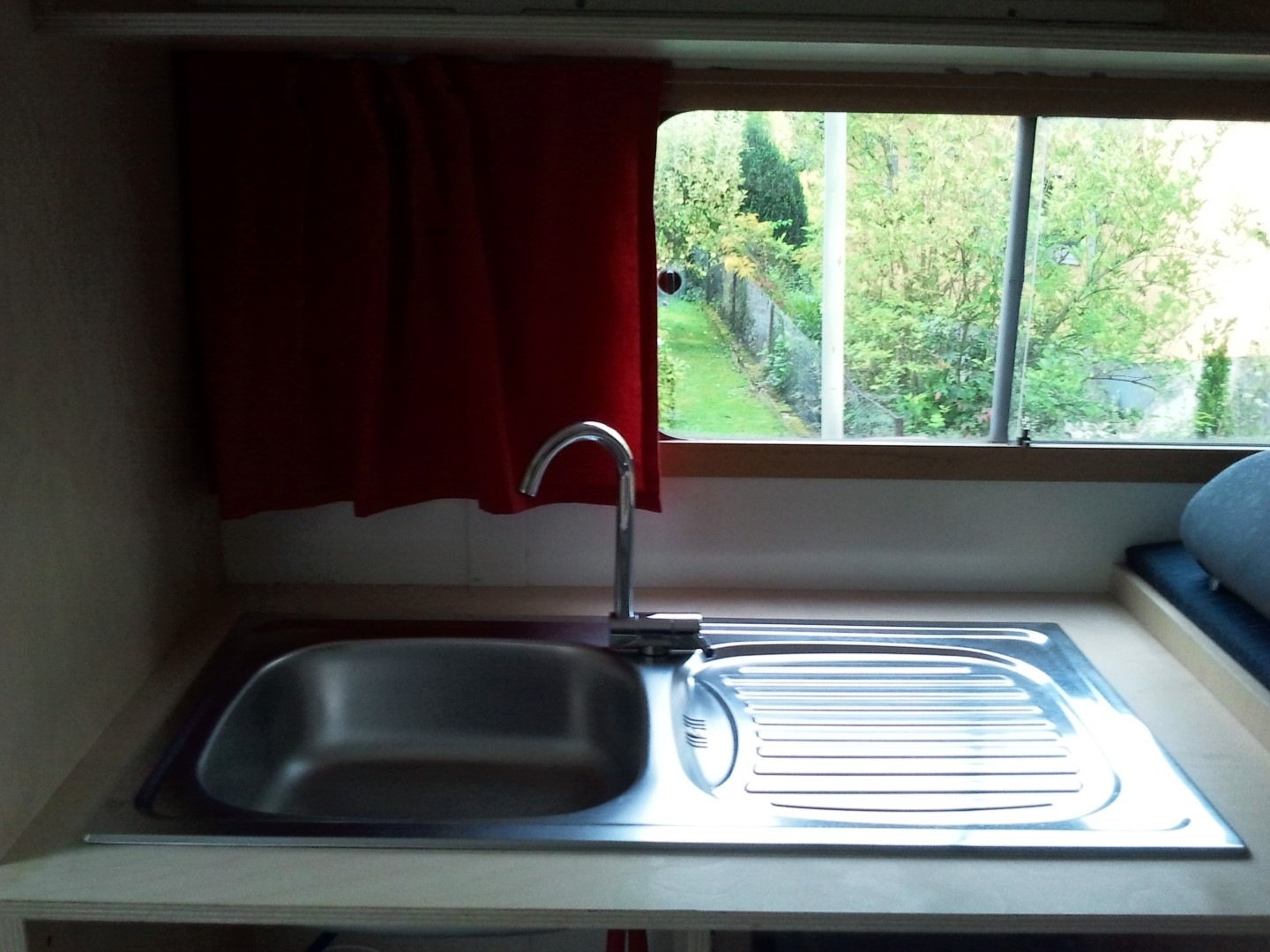

Wasserhahn eingebaut und Pumpe wasserseitig angeschlossen.
Alu-Eckschutzleisten im Durchgang von der Küche angebracht um die Kanten der Sitzkästen nicht gleich zu verrammeln. Das Holz ist recht weich.
Anja hat die Vorhänge fertig bekommen. Die haben wir dann mit 2mm VA-Drahtseil aufgehängt.
Auf 3m Länge hab ich in der Mitte noch eine Gewindehülse als Aufhänger angebracht.
Einfach mit der Flex etwas schräg eingeschlitzt auf der Rückseite. So kann der Draht eingehängt werden, ohne dass man ihn durch fädeln muss.
Sieht doch schon ganz wohnlich aus
Vorsorglich der Hinweis: Der Vorhang in der Küche wird zum kochen ganz rüber geschoben – sieht aber ansonsten da schöner aus.
Die zusätzliche Sicherung fürs Bett ist erst mal ganz einfach ausgefallen.
Ich hatte noch so Doppelhaken die man einfach an eine Zimmertür oben anhängen kann (Türgarderobe). Die passen perfekt auf die offenen Blenden der Staukisten seitlich vom Bett. Sollte jetzt noch einmal ein Drahtseil aus der Seilklemme rutschen oder reißen, kann das Bett ca. 4cm tief fallen und hängt dann auf dem Haken (Beidseitig natürlich). Zusätzlich kann man den nutzen um ne Jacke oder so aufzuhängen.
Willi
Willi
- pari
- Beiträge: 1314
- Wohnort: Niedersachsen "Viel zu nass"
Re: Steyr A 680 GL Ausbau - Endlich gehts zur Sache
wir haben auch ein H,
Druckminderer musste trotzdem rein.
