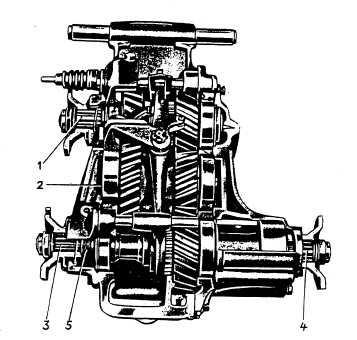

Hat hier einer Fotos vom inneren des VTG?
In der MB Reparaturanleitung sind alle Zahnräder mit Schrägverzahnung dargestellt.
Screenshot 2025-04-26 224646.png (54.29 KiB) 5179 mal betrachtet
Bisher dachte ich das eine gerade Verzahnung für die Geräusche verantwortlich sind.
Ich zitieren mal aus meiner Lieblings Seite
"Leider ist dies konstruktiv bedingt, die geradverzahnten Zahnräder sind die Übeltäter."
Quelle: https://hano-mag-ich.com/kurzhauber/#mozTocId1052
Re: Geräusch VTG im Kurzhauber
Verfasst: 2025-04-27 10:39:48
von Pirx
Hallo DieselMotorrad!
Du hast Recht, die Zahnräder im VG325-3W sind schrägverzahnt.
Mein Fehler.
