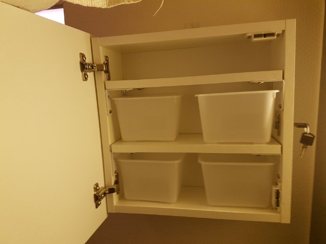

Badezimmerschrank
Hatte es in Marokko zerbröselt.
Aus einem abschließbaren Erste Hilfe Schränkchen was Offroadfähiges gebastelt.
Zusätzliche Magnete mussten leider extra sein, da das Schloss nicht so gut ist, wie es schien. Sprich Schrank hätte trotzdem aufgehen können.
Glasböden durch Holzböden ersetzt
Und mit Klett 4 Plastikdosen eingeklebt, damit nicht alles rumfliegt.
Eigentlich fehlt noch ein Haltenetz für das oberste Fach
Statt nem Spiegel testweise mal Spiegelfolie aufgeklebt. Wird wohl irgendwann mal ein Spiegel für angefertigt werden
