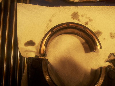

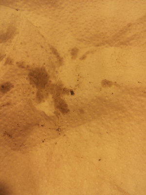

Hier ein Foto vom Abrieb in der Ölwanne:
Ich denke es handelt sich großenteils um Lagerabrieb des zerstörten Lagers:
Dennoch ist es nicht auszuschließen dass es sich auch um Graugussabrieb handelt: Im Öl selbst (neu) fanden sich sehr viele Schwebepartikel die meiner Meinung nach Mehl vom Graugussabrieb sind.
@Tas: es ist meiner Meinung nach unerheblich welche Größe der Abrieb hat. Es muss kein "Span" sein der die Ölbohrung zu einem Lager verschließt. Die Bohrung für das betroffene Hauptlager folgt sofort nachdem das Öl durch den Filter in der Motorblock gelangt. Hier kann sich leicht etwas Mehl ansammeln und in der Nut des Lagers verbleiben. Wird eine "kritische" Menge überschritten haften immer mehr Partikel an und verschließen letztlich die Nut des Lagers, der Exodus nimmt seinen Lauf. Aber auch das ist nur wieder reine Spekulation....
Deine Frage ob bei Dir nun das selbe, oder -für Dich wohl gedanklich noch schlimmer- gar ein anderes Problem dieser Art auftritt wird Dir niemand mit Sicherheit sagen können. Sinnvol ist es sicherlich Lagerschalen auf Schmutz und Abrieb prüfen, das Öl sowieso, ggf. von Neben- auf Hauptstromfilter umbauen und anfangs öfter Öl wechseln und kontrollieren.
Walter

Grauguss müsste im Gegensatz zu zerriebener Lagerschale magnetisch sein. Stahl vs. Bronze/Blei ...
Grüsse ... Simon
Re: Verfärbung Kurbelwelle
Verfasst: 2014-04-22 15:42:53
von unihell
Hallo Walter
wenn ich das Bild richtig deute zeigt es die Außenseite der unteren Hauptlagerschale. Die Seite sitz fest in der Lagerbrücke und dürfte keine Schleifspuren zeigen. Die kleinen Macken deuten auf Fremdkörper zwischen Brücke und Schale. Ist das Foto genau senkrecht auf die Wange geschossen, ich kann die zweite Wange nicht erkennen?
Beim Abrieb kann es sich nicht um Guss handeln, der bildet keine silbrigen Plättchen sondern nur grauschwarze Späne, die vor allem bei Hitzeentwicklung anlaufen. Es kann sich m.E. nur um Lagermetall handeln.
Auf der KW-Lagerfläche meine ich Hitzrisse zu erkennen. Sollte dass der Fall sein bedeutet das Exitus. Wie Oli schreibt, das dann notwendige Schleifen kostet ein paar Doppelmark.

Ja , es sieht auf den Foto nach Lagermetall aus . Das ist nach so einen Schaden nicht verwunderlich .
Mögliche Ursache wäre auch das sich sehr feine Graugußspäne in der Lagerschale eingelagert haben und somit sich das Lagerspiel verkleinert hat und das Lager deswegen sich eingelaufen hat . So eine Lagerschale kann aber schon einiges ( relativ gesehen ) an Fremdmaterial weg stecken , ich sehe das öfters .
Ihr könnt euch nicht vorstellen was man alles in einer Ölwanne findet , erstaunlicherweise bei einwandfrei laufenden Motorren . Deswegen wäre die Laufleistung oder die Betriebsstunden zahl interessant , die der Motor nach der Umrüstung auf die Kolbenboden Kühlung gelaufen hat .

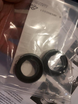

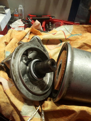

Zur Ursache: Wegen eines Öfilter-Gehäuseschadens habe ich schon vor längerer Zeit den Filterkopf und das Filtergehäuse erneuert. Das war etwas kompliziert, da ich zunächst dachte der Filtertopf wäre gerissen und diesen ersetzt habe. Damit flog der alte Nebenstromfilter raus und es kam das kurze Gehäuse für den kurzen Papierfilter rein. Dann stellte sich aber heraus dass ebenfalls im Filterkopf ein Riss war. Den gab es aber nur komlett mit Filtertopf, was zur Folge hatte dass ich nun einen nagelneuen Filtertopf auf dem Lager liegen habe. Was allerdings nicht dabei war: Die beiden Dichtungen für den Filter:
Dichtungen
Dichtungen
da gehört ne Dichtung rein!
Schön blöd, den seit dem fahre ich mehr oder weniger ohne Filterfunktion herum :wack: . Wer nun gerne mit Worten wie Basteilei, Ahnungslosigkeit oder später Erkenntnis seiner Geringschätzigkeit Ausdruck verleiht findet hier eine Steilvorlage. Alle anderen erkennen wieder mal ein herrliches Beispiel dafür dass man nie vor der eigenen Blindheit geschützt ist. Ok, das war ein Sidekick, musste auch mal sein. :joke:
Es wurde also keinerlei Schwebteile mehr weggefiltert und so konnten sich diese am mittleren Hautlager, welches nur eine Zulaufbohrung hat (und damit keine Möglichkeit dass Schwebteilchen durch die Ablaufbohrung für die Pleullagerschierung weitergeschwemmt werden), angesammelt und die Schmierung der sich drehenden KW im Lager behindert. Das Lager wurde heiß, die Ölversorgung noch schlechter, schließlich hat das Lager mitgedreht wodurch die Ölbohrung völlig verschlossen wurde. Das umliegende Metall wurde so heiß dass das Öl auf der Öberfläche verbrannte, daher die Verfärbung.

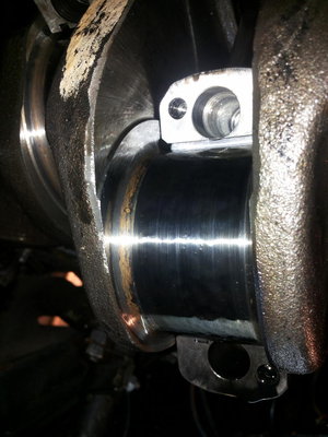

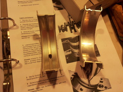

Bei den neuen Lagerschalen ist deutlich die Bohrung für den Ölzulauf zu sehen und dass die Nut in der unteren Lagerschale auf Null ausläuft. Hier nahm alles seinen Lauf...
Das zerstörte Lager
Das zerstörte Lager

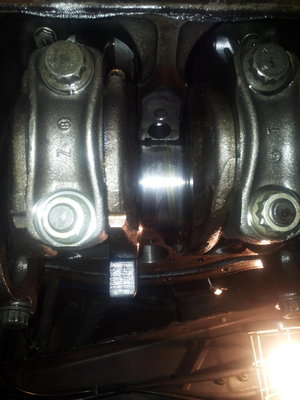

Was tun? Motor raus wollte ich nicht. An dieser Stelle ganz lieben Dank an alle die sich an der Problematik beteiligt haben, hier im Threaed und auch die vielen die mir per PN mit gutem Rat zur Seite gestanden haben! :rock:
Die Bohrung war zwar nach Ausbau des Lager zwar wieder frei, zumindest trat Öl vom Hauptkanal aus,
Öl kommt schon....
Öl kommt schon....
aber beim Versuch ein Schleifleinen über die KW zu schieben stellte sich heraus dass noch irgend etwas in der Bohrung steckte. Nach vielen Versuchen und einiger Verzweiflung ließ sich der Fremdkörper doch noch entfernen: Beim Mitdrehen hat die Ölbohrung die Rückseite der Lagerschale regelrecht abgeschält und so die Bohrung mit Material verfüllt.

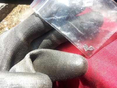

Folge uns Ursache: Material aus der Bohrung
Nun wollte ich aber so nicht weitermachen, immerhin war noch nicht geklärt wie die anderen Bohrungen und Lagerschalen aussehen und ob die Düsen der Kolbenbodenkühlung nicht auch verstopft sind. Zunächst habe ich alle Kanäle einzeln abgesaugt und wieder mit Druck beaufschlagt. Die Düsen kann ich nun mittels einer kleinen Vorrichtung im eingebauten Zustand "rückwärts ausblasen". Zunächst zeigte sich dass alle Düsen frei waren, nur eine zeigte einen höheren Gegendruck an. Nachdem ich ja jeden Kanal einzeln ansaugen und andererseits jede Düse einzeln mit Druck beaufschlagen und spülen kann, kam hier tatsächlich ein kleiner Fremdkörper zum Vorschein.
deutlich zu sehen der Fremdkörper im Absaugschlauch
Fremdkörper auf Cewa Papier
Nun sind alle Düsen wieder gleich durchgängig.
Der beschädigte Lagersitz ist zwar nicht mehr richtig schön, aber nach Rücksprache mit mehreren Motoren-Instandsetzern ist das noch vertretbar. Die neue Lagerschale ließ sich nun problemlos einsetzen. Vorsichtshalber habe ich auch alle anderen Hauptlager geöffnet. Die sehen zwar alle noch gut aus, aber wenn ich nun schon mal alles offen habe investiere ich die 30,-- Euro/Lager und baue neue ein.

Hallo Helmut & Forum,
danke für die Blumen und die aufmunternden Worte :blume:
unihell hat geschrieben:Spülst du das System über den Verschlußstopgen auf der Stirnseite? Dann könntest du evtl dort ein Endoskop oder Min-Cam zur optischen Kontrolle auf Ablagerungen einführen.
ja, das habe ich bereits beim Bohren der KBK gemacht, sogar mit Filmchen wie der Bohrer durchstößt usw., sehr amüsant :cool:
Die Endoskopkamera kam jetzt wieder zum Einsatz, ist mittlerweile für mich unentbehrlich geworden das Teil! So richtig geil wär's wenn man das in den Motor implantieren könnte :blush:
Die Idee mit dem Filterkopf mir Ölkühler hatte ich auch schon und bin leider zu dem selben Ergebnis wie Pirx gekommen: passt nicht :motz:
Falls es Probleme mit der Öltemperatur geben sollte habe ich überlegt noch einen zusätzlichen Ölkühler einzubauen. Ich glaub aber gar nicht dass das so ein Problem wird, mal sehen.
Heute kam der Zylinderkopf wieder drauf, nachdem ich den vorsichtshalber auch demontieret hatte: Bei der missglückten Probefahrt kam mir beim Öffnen des Kühlerverschlusses ordentlich was entgegen. Bei nochmaligem kurzen Lauf wieder...also verdächtigte ich die ZKD oder den ZK auf Riss. Aber weit daneben: Der neu verbaute Kühler leider nicht wie erwartet "1-a-in-Schuss" sondern sah so schön sandgestrahlt nur gut aus. In Wirklichkeit war er zu. Nun baue ich halt meinen alten wieder ein, der war immer tadellos. :wack:
Weiters habe ich nun alle KW Lager draußen, das geht zu zweit auch viel besser als alleine. Ich habe auch ein Pleullager aufgemacht, weil ich mir da eine leichte Verfärbung eingeredet habe. Befund: Keiner, alles super. Also wieder zamstecken, nochmal 110 Nm + 90-110° Festanzug: Bizepstrainig für heute erledigt*.
Pleullager: Tadellos
Walter
*)Nachdem wir schon die ZK-Dehnschrauben bei Schraube Nr. 6 bei "Festanzug 90°" alle nochmals aufgemacht hatten um die vergessene Stößelstange des letzten Zylinders einzubauen :hacker: und dann nochmals 25 x 60,90,110NM+90°Festanzug machen durften

Der Öltemperaturverlauf ist im Stand etwas höher als bei Fahrt: Die Wassertemperatur kommt im Stand bei 1.500-2.200 U/min auf 80° Betriebstemperatur (ohne Lüfter) und steigt dann bei 2.200 U/min nach ca 10 Min auf 85°, dann schaltet der erste Lüfter ein und die Wassertemperatur sinkt wieder unter 80°. Die Öltemperatur ist wesentlich träger: Im unteren Drehzahlbereich zwischen 80 und 90°, bei > 2.200 U/min steigt die Öltemperatur auf etwas über 100°, sinkt dann bei reduzierter Drehzahl wieder.
Im Fahrbetrieb ähnlich, allerdings ist der Motor durch das 70° Thermostat eher zu kalt (75°). Unter Last 80°. Die Öltemperatur steigt unter Volllast bis zu 102-105°, sinkt dann aber auch wieder wenn die Last/Drehzahl etwas zurückgenommen wird. Ich denke die Öltemperatur im Betrieb dürfte bei ca. 100° liegen. Die Wassertemperatur ist hier immer noch unter oder maximal bei 80°, wenn überhaupt springt nur der erste Lüfter an, und das auch nur im Stand/Langsamfahrt.
Die Öltemperatur messe ich am Ölfilterkopf mit einem Raid HP Instrument das am 12V Spannungswandler hängt, daher muss ich noch "eichen" ob es bei 100° auch tatsächlich den Wert von 100° anzeigt (Wasserkochertest), hier könnte es aufgrund der 12V Spannungsversorgung noch Abweichungen geben. Glaube ich aber eigentlich nicht, die anderen beiden verbauten Raid HP Instrumente für den Turbo (Laderdruck und Abgastemperatur) scheinen korrekt anzuzeigen.
Sollten sich diese Werte als "normal" erweisen werde ich das mittlere Hauptlager öfter mal in Augenschein nehmen und nötigenfalls nochmals wechseln.
Ansonsten würde ich sagen ich bin mit einem blauen Auge davon gekommen :hacker: und alles ging doch gut aus :D
Vielen Dank allen die mir hier mit Tips und Gedanke geholfen haben! Ausführlich Ergebnisse und Beschreibungen werde ich in meinem Turbo-Thread schreiben, eigentlich gehört das ja dort hin.
