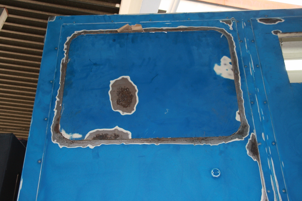

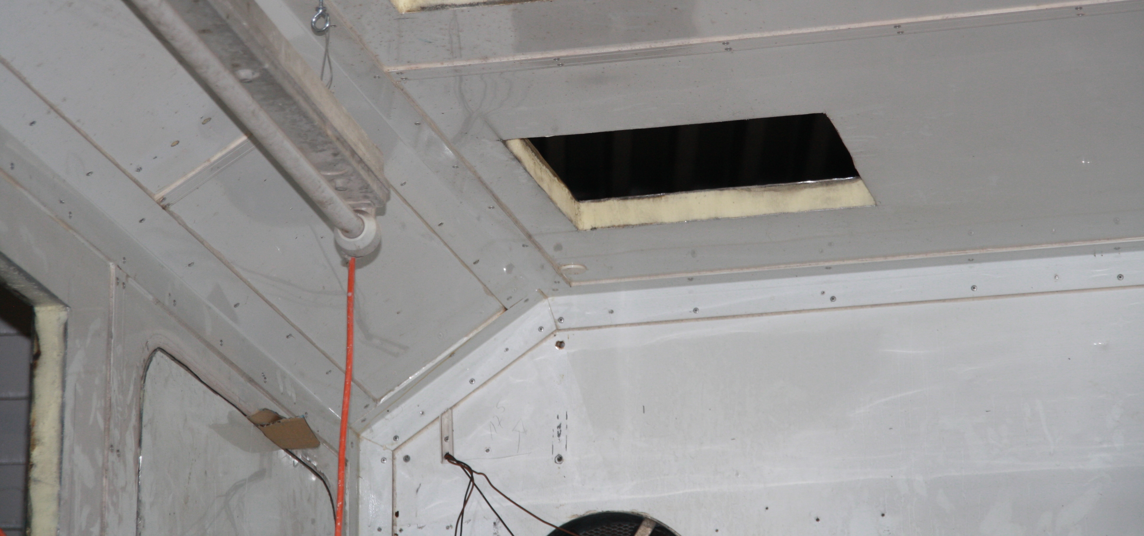

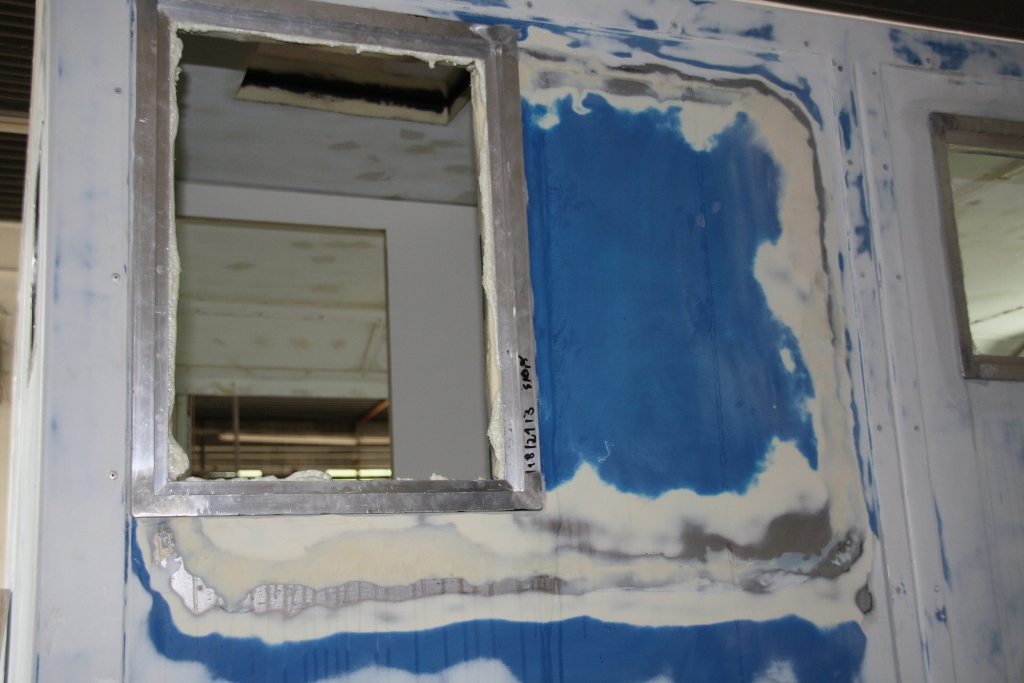

mein Koffer ist aus Sandwichplatten. 4mm Stahl, 40mm Isolierung, 1mm Alu innen.
Ich habe die vorhandenen alten Fenster ausgebaut, aus den herausgeschnittenen Garagenklappen passende Sandwichlatten für die alten Fensteröffnungen zugeschnitten und diese dann eingeschweist.
Ich weiss nicht was das für eine Isolierung ist, aber beim Schweissen hat die Isolierung weder gebrannt, noch ist diese verglimmt (bis auf ca 5mm oberhalb und unterhalb der Schweissnaht - dies habe ich danach von innen mit Schaum verfüllt). Hat bestens funktioniert.
Rainer

Hi Rainer,
4mm Stahlblech ist natürlich mal eine amtliche Materialstärke, aber sicher nicht der Standard für die üblichen Reisemobile.
Aus was für einem Material besteht denn deine Isolierung?
Styrodur und Co fangen doch sicher das Kokeln an, wenn man da mit einem Schweissgerät rangeht?
Ok, ist sicher eine eher akademische denn praktische Frage - ich würde zum Schweissen / Richten / Reparieren der Aussenhaut sowieso die Isolierung grossräumig entfernen und nachträglich wieder einkleben....

Darf ich fragen was für ein Shelter oder Container es urprünglich war? 4 mm Stahl als Aussenhait ist recht selten.
habe ich es richtig verstanden, dass das Kernmaterial deiner Sandwichplatten nciht aus Schaumstoff besteht? Ist es eine Art kompaktiertes Mineralfasermaterial? Hat das Isoliermaterial eine hohe Dichte (im Vgl. zu PUR Schaum)?
Bzgl. Isoliermaterial, es muss nicht unbedingt Asbest sein. Es gibt auch zahlreiche asbestfreie flexible Dämmstoffe auf Mineralfaser-Basis (wobei am bekanntesten vermutlich Glaswolle ist). Die werden übrigens auch in anspruchsvollen Anwendungen wo Polymerschäume wegen der Brandlast nicht zugelassen sind (z.B. Wohncontainer für den Öl & Gas Bereich).
Weiss allerdings nicht bis wann asbesthaltige Dämmstoffe in grossen Mengen eingesetzt wurden.
Ca. 40 mm dicke Sandwichplatten mit Mineral-Isolierung habe ich noch keine gefunden, ausser solche mit einer Art gips- oder zementbasierten Füllung die aber nur für Gebäudanwendungen in Frage kommen.
