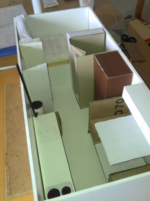

Wir haben uns mal Gedanken gemacht und ein PAD-Modell (Pappe-Aided-Design) im Maßstab 1:10 gebaut. Den Ausdruck habe ich jetzt mal von el_vago entliehen, ich hoffe, er hat nichts dagegen :)
Es kristallisieren sich 2 Varianten heraus, einmal meine Variante 3 (Nenne ich jetzt mal Variante 1.1) und als zweiter Kandidat der Vorschlag von Thomas und Jürgen (Nenne ich jetzt Variante 2.1)
Diese Varianten haben wir mal mit dem Pappmodell nachgestellt. Anmerkung: Die in Papier dargestellte Tür dient nur der Veranschaulichung, beim realen Aufbau wird sie nach außen öffnen. Bitte entschuldigt die schlechte Bildqualität, ich habe derzeit nur mein Handy als Kameraersatz.
Variante 1.1
Variante 1.1, Draufsicht
Variante 1.1, Blick nach hinten
Variante 1.1, Blick nach vorne
Vorteile dieser Variante:
- keine Verbrennungsgefahr am Ofen
- mehr Stauraum unter dem Ofenpodest möglich
- Jacken können beim Betreten über der Sitzlehne abgelegt werden
- Schubladen unter der Sitzgruppe vom Eingang aus bedienbar
Nachteile:
-"Knick" im Gang, Eingangsbereich einseitig 1m lang
- Platzverschwendung um den Ofen herum, da hier nicht gegangen wird
- Ofen ist vom Bett wenn überhaupt nur über einen Spiegel einsehbar
- Blick von Sitzgruppe nach hinten beidseitig begrenzt -> gefühlt weniger Länge vorhanden
Variante 2.1 (Anmerkung: Der Küchenoberschrank hängt noch auf der falschen Seite, bitte in Gedanken auf die andere Seite hängen):
Variante 2.1, Draufsicht
Variante 2.1, Blick nach hinten
Variante 2.1, Blick nach vorne
Vorteile:
- Gang gerade
- Eingang beidseitig nur 60cm tief
- mehr gefühlte Länge (einseitig) bei Blick von der Sitzgruppe nach hinten
- Ofen auch ohne Spiegel gut einsehbar
Nachteile:
- Verbrennungsgefahr am Ofen beim Betreten der Kabine
- Ungenutzter Raum vor dem Schrank (30-40cm Tiefe)
- Staufächer unter der Sitzbank sind nicht seitlich zugänglich
- ggf. Engegefühl in Sitzecke, da der Schrank direkt dahinter steht.
Fazit:
Es ist sehr schwierig, ohne vorhandene Erfahrungen einen solchen Aufbau sicher zu planen. Letzten Endes entscheidet man sich ggf. für eine nicht optimale Lösung. Beide hier dargestellten Möglichkeiten haben ihre Vor- und Nachteile, wobei meiner Meinung nach die gravierendsten Nachteile bei Variante 2.1 mit dem ungenutzten Raum vor dem Schrank und dem evtl. möglichen Engegefühl durch den Schrank zu finden sind. Bei Variante 1.1 ist es die geringe gefühlte Länge.
Ich werde mithilfe des PAD-Modells noch weitere Meinungen einholen und weiter über eine gute Lösung nachdenken. Jetzt zu entscheiden wäre verfrüht. Ich danke allen, die mir bis hierhin geholfen haben für ihre Ratschläge!
Natürlich freue ich mich über alle weiteren Vorschläge ;)
Schöne Grüße aus Dresden
Simon

Für das Pappmodell ziehe ich den Hut :rock:
Re: Aufbauplanung - erste Überlegungen
Verfasst: 2013-04-02 16:58:29
von AllradMartin
Also ich finde die PAD-Modell super. Sogar der Schornstein für den Ofen ist bereits berücksichtigt. :idee:
Die fehlende Blickachse nach hinten kann u.U. sogar wünschenswert sein wenn Du das Bett als Rückzugsraum nutzen willst. Und viele andere Kabinen sind schon lange zu Ende bevor Dein Bett überhaupt anfängt.
Ich habe unter meiner (hochgesetzten Sitzgruppe) jeweils zwei Staukisten hintereinander. Die hinteren Kisten sind mit einer Zugschnur versehen, sodass ich diese recht leicht nach vorne ziehen kann. Das Hochklappen der Sitzfläche um an den Stauraum zu kommen ist immer etwas lästig (wohin mit den Polstern usw.). Nichts für den ständigen Zugang aber völlig OK für Dinge (z.B. Batterien, Heizung, Wassertank, Werkzeug usw.) an die man nicht mehrmals am Tag hin muss.
Herzliche Grüße aus Würzburg

Jürgen, danke für deine Anregungen! Ich glaube ich kann deinen Gedanken folgen. Aber 160cm finde ich persönlich als Bett zu breit. 140 ist Maximum - hier habe ich schon Erfahrungen gesammelt :D . Wir sind bei unserem Bett in der Wohnung von 140 auf 120cm zurückgegangen, da es uns doch etwas zu breit war. Ich werde das mal so zubauen, wie es der Plan jetzt vorsieht und schauen, wie es ist da rauszukrabbeln.
Holzofen ist definitiv raus, da kommt ein Refleks-Ölofen rein.
Ansonsten habe ich vor, den Raum in der Heckschräge besser zu nutzen:
- 1 Große Klappe, ca 1,4m breit
- rechts und links innen: Dreieckiger Staukasten, je 45cm tief
- an der "Decke" Möglichkeiten zum Befestigen von längeren Gegenständen (Spaten, ggf Kreuzhacke). Die sind jetzt noch unter der Pritsche, aber nicht abschließbar.
- Klemmbefestigung für Reifenmontiereisen auf der Innenseite der Schräge.
Hallo Ulf,
Fenster sind folgende vorgesehen (genaue Maße stehen noch nicht fest):
- 1 großes Fenster im Heck und ggf. eine Dachluke über dem Bett
- 1 kleineres Fenster in Dusche/WC, was zum lüften und fürs Licht ausreicht
- 1 breites Fenster über dem Herd/Spüle, was von den Maßen auch als Notausstieg ausreicht
- 1 Großes Fenster bei der Sitzgruppe
- evtl soll auch die Tür ein Fenster bekommen. Die Fenster sind im Modell noch nicht dargestellt, da endgültige Lage und Größe unklar ist. Fenster sind halt auch ein Kostenfaktor, aber es soll an jeder Seite (außer nach vorne) min. 1 Fenster sein.
Schöne Grüße
Simon

Mehr Fenster bringen immer mehr Helligkeit, aber auch mehr Wärme in die Bude, dies gilt speziell für die Dachfenster..
Verfasst: 2013-04-02 19:40:11
von wolf123tdt
Mehr Fenster mehr Licht und Sicht aber mehr Fensterfläche auch mehr Kondenswasser! Hat alles sein Für und Wieder.
Gruss Nick

Ich weiss nicht, ob das hilft, aber ich habe mich in letzter Zeit sehr intensiv damit beschäftigt, was mir der schönste Aufbau wäre, wenn ich einen sehr hellen Wagen, mit viel Licht wöllte. http://www.langerundbock.com/downloads/ ... pecial.pdf wäre mein Favorit
Haben genau so nen Aufbau schon gesehen und es war super schön hell drin.
Deine Idee erinnert mich an unseren Aufbau und uns fehlt offen die Weite, Helligkeit im Wagen.

TobiasXY hat geschrieben:Mehr Fenster bringen immer mehr Helligkeit, aber auch mehr Wärme in die Bude, dies gilt speziell für die Dachfenster..
wolf123tdt hat geschrieben:Mehr Fenster mehr Licht und Sicht aber mehr Fensterfläche auch mehr Kondenswasser!
Alles richtig. Und mehr Fenster - mehr teuer kann man sicher auch sagen :D
advi hat geschrieben:Deine Idee erinnert mich an unseren Aufbau und uns fehlt offen die Weite, Helligkeit im Wagen.
Hallo Frank, danke für diese Ansage und für den Link. Zu dem verlinkten Fahrzeug muss aber auch gesagt werden, dass da anscheinend ein gigantisches Oberlicht verbaut ist, durch das sehr viel Licht einfällt. Die Seitenfenster sind ja eher klein und die Oberschränke tun ein übriges. Wenn man sich das Oberlicht wegdenkt wird es schlagartig dunkel.
Ich könnte mir in der Nähe meiner Sitzgruppe eine weitere Dachluke vorstellen, um mehr Licht in den Raum zu bringen. Ich hab mir mal die 2 Bilder von deinem Fahrzeug angesehen, die ich finden konnte (Foto 1, Foto 2). Dein Eingang ist ja ziemlich weit vorne und so viele (große) Seitenfenster gibt es auch nicht. Das Foto vom Innenraum lässt tatsächlich große Ähnlichkeit zu dem von mir favorisierten Grundriss erkennen. Hast du einen Grundriss deines Aufbaus, damit ich mal vergleichen könnte? Da konnte ich leider keinen hier im Forum finden.
Ich habe anscheinend die Sitzecke auf der anderen Seite und außerdem keine deckenhohe Wand direkt dahinter. Daher könnte mir vorstellen, dass meine Variante 1.1 gefühlt mehr Weite bietet. Ist aber nur eine Vermutung.
Schöne Grüße
Simon

Gratuliere für das PAD-Modell.
mastersork hat geschrieben:Fenster sind folgende vorgesehen (genaue Maße stehen noch nicht fest):
Bin kein Freund von Oberlichter, sind eine Schwachstelle in der Isolierung und schränken u.U. die Montage einer späteren Photovoltaikanlage ein und können sonst noch unabsichtlich beschädigt werden.
Ferner sind Abdichtungsprobleme nicht zu unterschätzen und sofern Höhe ausreicht gibt es für heisse Gebiete nichts besseres und einfacheres als ein Tropendach.
Also jedenfalls stets gegenüber der Eingangstür wenn diese seitlich ist. Mindestmasse sowie Anforderungen and Entriegelung sind irgendwo vorgeschrieben.
Sicher von Vorteil, wenn Fenster auf alle 3 Seiten Sicht bieten. Fenster sind jedoch auch Schwachstellen punkto Isolierung und mechanischer Beschädigung (siehe auch die einschiebbaren Aussenschutzbelche, weiss nicht mehr ob von Unicat oder jemand anders).
Um Kosten zu reduzieren ist es sinnvoll, möglichst wenig unterschiedliche Fensterabmessungen einzusetzen (auch bzgl. Ersatzscheiben).
Komplizierte Verschlusssysteme meiden, die sind z.T. auch nur schwer vorort reparierbar.
Hast du eine Möglichkeit ein rudimentäres 1:1 Massstab Modell aufzustellen (z.B. aus Kartons, die kriegt man umsonst bei Grossverteiler)?

... im Hano hab ich ein Hubdach (und brauche es auch wegen sonst nicht vorhandener Stehhöhe), eine Quelle ständiger Wassereinbrüche ... beim Deutz war eine meiner ersten Handlungen, die wenigen Löcher im Dach zu verschliessen ... Dachluken möchte ich nicht haben, da kommt nur unerwünschte Hitze und auch öfters mal Wasser rein ... ausserdem ist man dann mit der Platzierung der Solarzellen (die meiner Meinung nach idealerweise als aufgeklebte flexible Zellen das gesamte Dach bedecken (siehe Urologe)) eingeschränkt ...
... Bitte tu Dir den Gefallen und baue die Möbel nicht fest ein, sondern so, dass du diese mit geringem Aufwand abnehmen kannst um an die darunter / dahinter liegende Technik zu kommen ... nichts nervt so sehr, wie um an der Batterie was machen zu können, kopfüber vom Bett hängend in einem kleine Schacht zu operieren ... oder einem Heizungsrohr beim siffen zusehen zu können, aber erst dann dranzukommen, wenn Du die verklebte Wandkonstruktion (was garantiert nicht zerstörungsfrei klappt) "aufgestemmt" hast ... auch wenn mal irgendwelche Flüssigkeiten in Aufbau rumvagabundieren (ich vermisse immer noch mehrere Liter Bier) tut man sich leichter, diese wieder einzufangen, wenn man die möbel schnell mal rausstellen kann ...

Feron hat geschrieben: Bin kein Freund von Oberlichter, sind eine Schwachstelle in der Isolierung und schränken u.U. die Montage einer späteren Photovoltaikanlage ein und können sonst noch unabsichtlich beschädigt werden.
Ulf H hat geschrieben: im Hano hab ich ein Hubdach (und brauche es auch wegen sonst nicht vorhandener Stehhöhe), eine Quelle ständiger Wassereinbrüche ... beim Deutz war eine meiner ersten Handlungen, die wenigen Löcher im Dach zu verschliessen ... Dachluken möchte ich nicht haben, da kommt nur unerwünschte Hitze und auch öfters mal Wasser rein ... ausserdem ist man dann mit der Platzierung der Solarzellen (die meiner Meinung nach idealerweise als aufgeklebte flexible Zellen das gesamte Dach bedecken (siehe Urologe)) eingeschränkt
Dass Dachluken Platz für PV-Elemente in Anspruch nehmen ist richtig, daran hatte ich auch schon gedacht. Wichtiger Punkt ist meiner Meinung, dass Dachluken überstehen und daher der ganze Koffer noch höher wird. Außerdem steigt die Gefahr, mit der Luke irgendwo hängenzubleiben, das hatte Feron ja schon sinngemäß geschrieben.
Zum Thema Abdichtung: Ich dachte an Luken aus dem Bootsbau. Habe mit denen zwar keine Erfahrung, aber die sollten doch bei entsprechend erfolgtem Einbau dicht sein? Das Tropendach ist eine schöne Idee, aber ich denke, man kann auch mit PV-Elementen, die um einige cm aufgeständert werden einen vergleichbaren Effekt erzielen? Hier kommt natürlich wieder das Problem "Höhe" dazu. So gesehen sind aufgeklebte PV-Elemente immer noch die schönste Alternative. Ob die das ganze Dach bedecken müssen sei mal dahingestellt. Bei 5,9m x 2,5m entspricht das im Idealfall einer Fläche von 14,75m². Ob es wirklich so viel sein muss? Klar haben die Luken ihre Nachteile, aber wenn man sie abgedichtet kriegt wäre sowas wirklich eine schöne Sache. Es haben doch auch hier im Forum sicher einige Leute Dachluken, sind die Probleme wirklich so gravierend?
Ulf H hat geschrieben: Bitte tu Dir den Gefallen und baue die Möbel nicht fest ein, sondern so, dass du diese mit geringem Aufwand abnehmen kannst um an die darunter / dahinter liegende Technik zu kommen ... nichts nervt so sehr, wie um an der Batterie was machen zu können, kopfüber vom Bett hängend in einem kleine Schacht zu operieren ... oder einem Heizungsrohr beim siffen zusehen zu können, aber erst dann dranzukommen, wenn Du die verklebte Wandkonstruktion (was garantiert nicht zerstörungsfrei klappt) "aufgestemmt" hast ... auch wenn mal irgendwelche Flüssigkeiten in Aufbau rumvagabundieren (ich vermisse immer noch mehrere Liter Bier) tut man sich leichter, diese wieder einzufangen, wenn man die möbel schnell mal rausstellen kann ...
Ein wichtiger Hinweis, die Gefahr von "rumvagabundierenden Flüssigkeiten" habe ich noch gar nicht bedacht. Was die Batterien angeht will ich ohnehin versuchen, diese außerhalb des Koffers unterzubringen, damit man da gut rankommt. Ich wollte die Seitenwände des WC-Klotzes und des großen Schranks als Aussteifungselemente für die Kabine hinzuziehen, aber die anderen Möbel haben keine statische Wirksamkeit. Daher sollte es kein Problem sein, diese entsprechend demontierbar zu gestalten. Thema Heizungsrohr: Hier will ich die Anschlüsse für die FB-Heizung in einen leicht zugänglichen Bereich verlegen, um derartige Probleme zu minimieren. Ich bin aber noch unsicher, ob eine Fußbodenheizung unter dem gesamten Kofferboden oder nur im Aufenthaltsbereich zu verlegen ist. Hierzu hatte ich schonmal irgendwo hier im Forum was gelesen, aber es gab glaube ich kein definitives Ergebnis bei der Diskussion.
So long, schönen Gruß
Simon

... Dachluken aus dem Jachtbereich sind meistens nur einfach verglast und isolieren dementsprechend schlecht ... teuer sind sie obendrein ... ich hab da lieber grössere Fenster in den Wänden, da bekommt man (spätestens mit Hilfe eines Ventilators) die Hitze auch gut los ...
... was soll die Fussbodenheizung ausserhalb des Aufentahaltsbereiches bringen ... beheizte Schränke? ...
