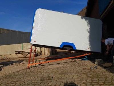

Ich habe mir den Deseo auf die Pritsche von einem MAN G90 mit einem weiteren Tragrahmen draufgepackt und kann ihn mit vier eingekürzten Baustützen auch wieder runternehmen. Dadurch ist der Koffer nur Ladung und ich habe auch ein H-Kennzeichen ohne Probleme bekommen. Die Radhäuser habe ich geschlossen und kleine Klappen reingebaut. Ich bin ziemlich unerfahren und das ist mein erster LKW und mein erstes Projekt

Die erste Tour geht in 3 Wochen nach Schweden. Ich bin gerade noch mit der Elektrik beschäftigt. Der Deseo bringt natürlich nicht besonders viel Gewicht auf die Pritsche. Ich habe die Schraubverbindungen von dem Wohnwagenfahrwerk für den neuen Zwischenrahmen komplett übernommen und mit Locktide die Müttern geklebt. Der Zwischenrahmen aus 80mm U-Profil und sie Q-Rohre 80mm liegen fest und verwindungssteif auf der Pritsche.

Die Lampen vom Wohnwagen habe ich über eine neue Steckdose mit Vorschaltgerät, Wandlung auf 12 Volt, angeschlossen. Den Rückfahrscheinwerfer habe ich durch eine weitere Lampe ersetzt. Der Rückfahrscheinwerfer darf nicht so hoch liegen. Dadurch ist das Loch nicht funktionslos und die Beleuchtung, Bremslicht und Blinker sind in Funktion.
Jetzt in ich gespannt, ob der popelige Wohnwagen hält. Ich werde berichten. Die ersten lächerlichen 500km macht alles einen guten Eindruck. Aber ich war noch nicht im Gelände und was sind schon 500km.

Der Deseo ist innen 2,06m hoch, soweit ich das in Erinnerung habe. Dann kann man ca,. 15 cm für die Außenabmessungen dazu rechnen. Insgesamt ist das Fahrzeug 3,48m hoch + 8cm für die Dachluke.
Es freut mich, dass Ihr das Fahrzeug von den Proportionen stimmig findet. Vielleicht sehen wir uns mal auf einem Treffen.
Gruß Jörg

Ginsterfrosch hat laut Beschreibung einen Zwischenrahmen auf die Pritsch gesetzt. Fraglich nur ob dynamisch gelagert. Bitte mal um Buldmaterial. Dankeschön.

Der Rahmen ist nicht dynamisch gelagert. Der liegt auf der Pritsche. Die Pritsche vom FAE 8136 ist total verwindungssteif. Da sind in die schweren Rahmenprofile sogar noch Knotenbleche eingeschweißt. Ich habe die ganze Kiste, bis auf die Kabine, eisstrahlen lassen und dann die übliche Geschichte, Owatrol und Korrux 3 in 1. Die Suebdruckplatten auf der Pritsche gibt's natürlich nicht mehr. Ich habe kein einziges Foto vom Rahmen. Es sind zwei Längsträger U-80nm und zwei Querholme Quadratrohr 80mm. Ich habe den Wohnwagen aufgebockt, das Fahrgestell im Liegen unter dem Wohnwagen demontiert und die 14 Schrauben, die von oben durch den Boden durchgesteckt waren, ausgemessen und die Punkte auf meinen Rahmen übertragen. Dann entsprechend Löcher in den Rahmen gebohrt und den Rahmen anstelle des Fahrwerks von unten montiert. Ich habe selbstsichernde Muttern genommen und diese zusätzlich eingeklebt. Eventuell habe ich noch die Zeichnung des Rahmens im Büro. Dann würde es etwas schwierig, den Wohnwagen auf Höhe zu bekommen, damit ich die modifizierten Baustützen in die Quadratrohre schieben konnte und mit der Pritsche drunterfahren konnte. Ich habe den Stück für Stück mit dem Wagenheber hochgepumt und immer wieder Kalksansteine und Räder unterlegt. Ich schicke noch ein Foto

Der Deseo ist ja ein Leichtgewicht, für das was die Pritsche eigentlich an Gewicht aufnehmen kann. Dazu kommen zur Aussteifung ja auch noch meine neuen Stahlprofile, die auf der Pritsche vom Rand aus nach innen eingerückt sind und nur hinten und vorne mit der Pritsche verbunden sind. Die Lastaufnahme für die, die Pritsche ausgelegt ist beträgt ein Vielfaches mehr. Ich habe viel mehr Angst, dass die Übertragung von Erschütterungen den Wohnwagen auf Dauer zerstören kann. Der Deseo ist nagelneu und hat ungenutzt Jahre lang in einer Scheune gestanden. Das bedeutet alles was an Schäden auftauchen könnte, wäre dann das Resultat meiner Fahrweise oder einfach die Tatsache, dass ein ein Wohnwagen ungeeignet ist. Ich hoffe ich mache diese Erfahrungen nicht.

Ist definitiv verwindungsfrei, da die Pritsche mit einer 4 Punktlagerung auf dem Rahmen gelagert ist.
