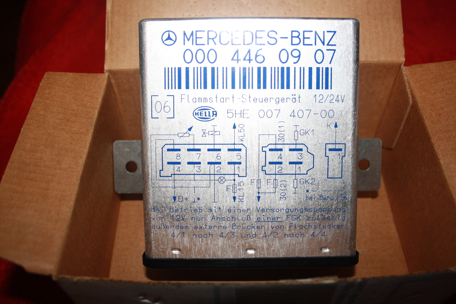

da sollte eigentlich so ein Teil wie hier verbaut sein:
http://www.google.de/imgres?hl=de&clien ... 119&ty=108
Olaf

olaf hat geschrieben:Hi,
Olaf
Hier den interessanten Teil obigen URLs: :)
http://data.motor-talk.de/data/gallerie ... 791597.JPG

Hi Olaf,
danke für deine Antwort Ist das auch unter dem Handschuhfach? Ich habe nix in der Richtung/Größe entdeckt, auch nicht um den Motor herum...Wo sitzt das bei deinem Hauber?

olaf
Beiträge: 633
Registriert: 2006-10-04 8:14:14
Re: Deutz F8L513 Vorglühanlage
#34 Beitrag von olaf » 2013-04-12 7:53:29
bei mir ist es unter dem Armaturenbrett verschraubt, unter den Instrumenten.
Olaf
