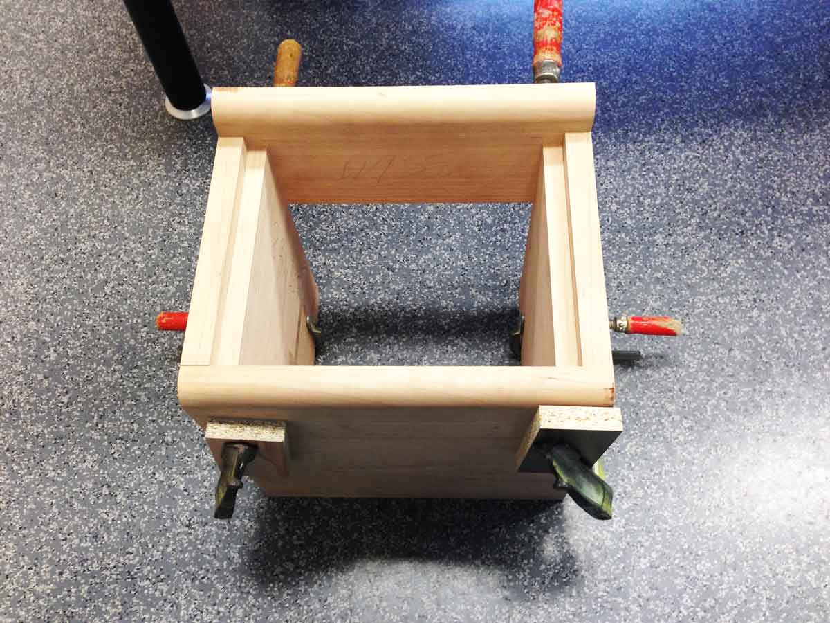

Während unser Mounty beim Lackierer ist habe ich einen Prototyp eines Staukastens gefertigt. In Summe möchte ich 6Stk. montieren um die Kunstoffkotflügel zu ersetzen. Falls die Kotflügel jemand gebrauchen kann, bitte PN!

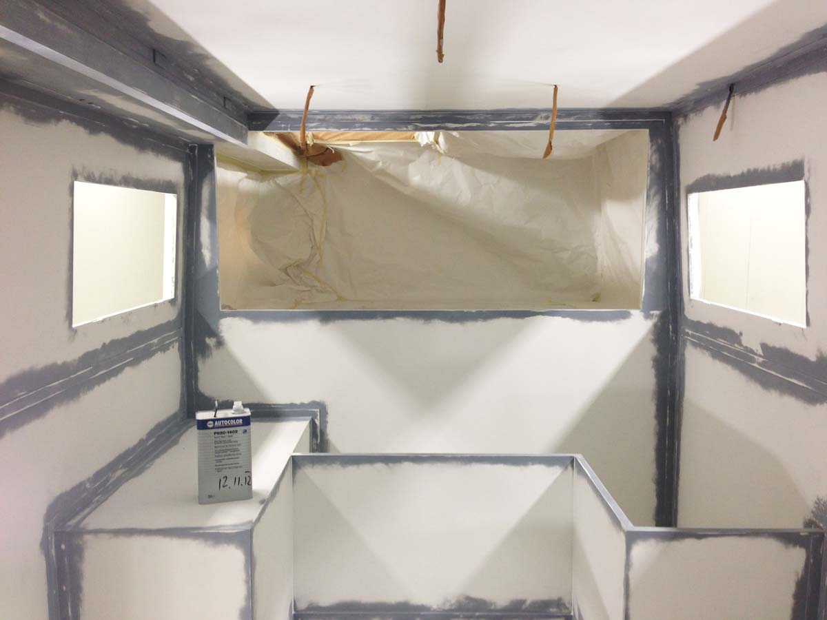

Spachteln, schleifen, füllern, schleifen, schleifen.....Ein Wahnsinn was das geschulte Auge meines befreundeten Lackierers immer wieder alles entdeckt :eek:

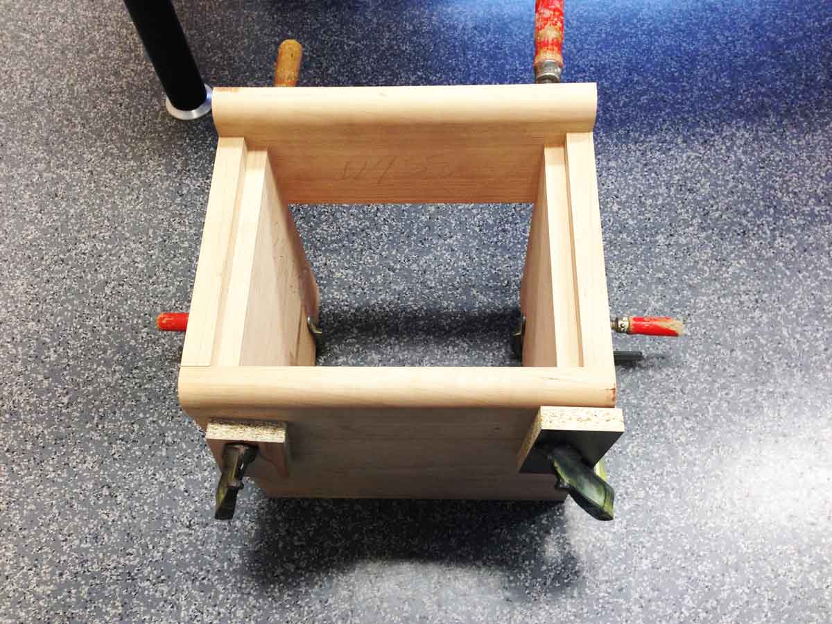

Leider ist unser Mounty nicht wie geplant bereits fertig lackiert weil unser Lackierer ziemlich viel um die Ohren hat. Wir müssen uns noch eine Woche gedulden :D
In der Zwischenzeit haben wir die Möbel fertig geplant und einen Prototyp der Kästchen gefertigt. Ich bin kein Freund von scharfen Ecken in Kopfhöhe, deshalb haben wir uns für einen umlaufenden Radius unten an den Oberschränken entschieden.
Der Übergang zur Decke wird ebenfalls mit einem Radius ausgestaltet, aber nicht ganz so weit vorspringend wie am Prototyp. Iregndwie möcht ich da noch eine Schattenfuge rein machen um mit einem LED Strip indirekt zu beleuchten, mal sehen.

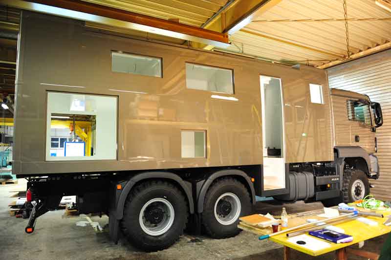

Ich konnte heute unseren Mounty wieder nach Hause überstellen. Und zwar mit neuer Farbe dran, juhuuu!
Das haben die Jungs vom Lackierer wirklich toll hinbekommen, jetzt beginnen dann wohl die "feineren" Arbeiten für mich, da freue ich mich schon richtig drauf, morgen beginnen wir die Möbel einzupassen, es fügt sich schön langsam! :spiel: :wub:

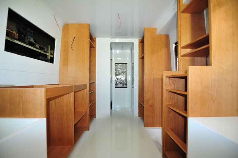

In den letzten zwei Wochen hat sich noch einiges getan :D

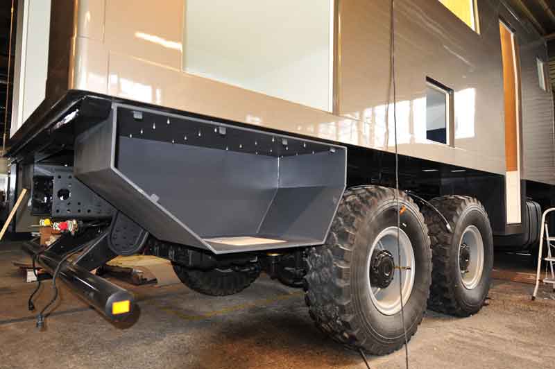

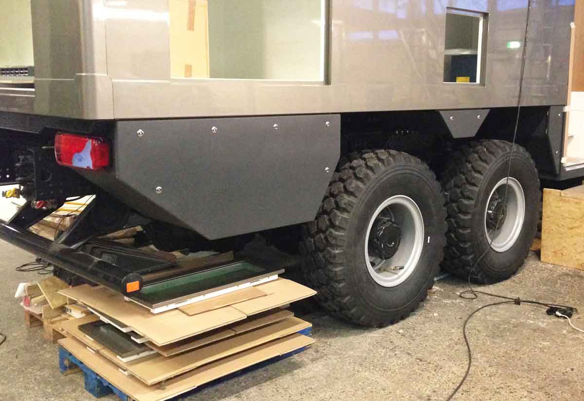

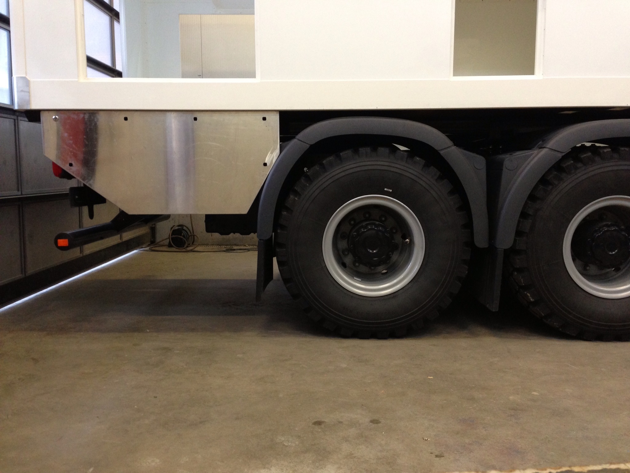

Mein Tischlerfreud ist tasächlich ohne Verspätung mit "Holz" angerückt und hat schon so einiges eingepasst. Wir sind entzückt :wub:
Auch aussen sind wir ein Stück weiter gekommen, ich konnte mit meinem Sohn die Staukästen fertigstellen und auch schon mal die zwei großen hinteren montieren.
Dies hat sich ein wenig "gefuxt", aber nun haben wir den Dreh heraus um im neuen Jahr die restlichen Kästen auch noch zu montieren.

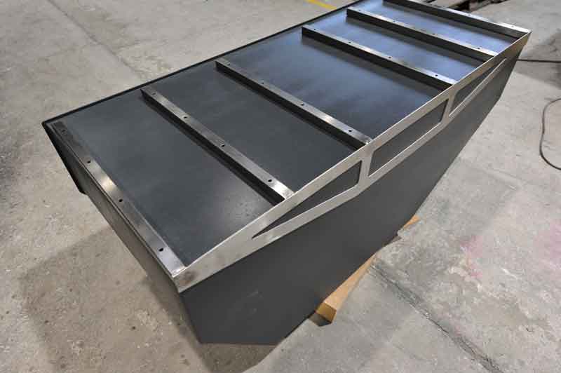

Montagerahmen
Montagerahmen
Staukasten
Staukasten
Innenraum
Innenraum

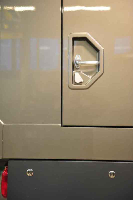

ein kleiner Tipp zu deinen Staukästen, vielleicht kannst (oder willst) du da ja noch etwas nachbessern.
Ich habe wirklich jahrzehntelange Erfahrung mit solchen Dingern im harten Einsatz.
Sie sollten auf Trägern am Rahmen AUFLIEGEN und nicht untergehangen werden. Die Gefahr das sie dir bei Beladung ( du wirst ja solche grossen Dinger kaum benutzen um 20 kg reinzupacken) und Rüttelbelastung auf Pisten einfach ausreissen ist sehr gross.
Ansonsten sehen sie gut aus. Wie kriegst du den Deckel dicht ? Ich sehe Innen keinen umlaufenden FE-Steg auf den ein Hohlgummi aufliegen könnte. Zudem fehlt m.E. eine stabiler Rahmen, oder setzt du den noch Innen ein ?
Ich spreche aus ERFAHRUNG nicht aus BERECHNUNG !
Gruss Wim
MuPeBe
Beiträge: 63
Registriert: 2010-06-16 13:24:29
Re: Projekt Mounty
#45 Beitrag von MuPeBe » 2012-12-30 19:04:24
Hallo Wim, für Tipps und Kritik bin ich natürlich immer empfänglich!
Du hast natürlich vollkommen recht wenn du auf die auftretenden Beanspruchungen zielst, speziell bei satter Beladung und "artgerechter" Fortbewegung auf Piste. Da werden Schwachstellen gnadenlos aufgezeigt. :frust: ( hoffentlich nicht zuuu viele!)
Was du vielleicht noch wissen solltest: Der Zwischenrahmen besteht aus 30/30/3 Formrohren die mit 24 Stk. M8 Schrauben auf den eingeschäumten Stahlrohrrahmen der Bodenplatte geschraubt wurde und eingedichtet. In die Formrohre habe ich 10mm Flachstahl eingelegt wo wiederum die 24 Stk. Befestigungsgewinde M8 für die Kästen drin sind.
Wenn du genau schaust siehst du 6Stk. Laschen im Kasten über die und 3 x Schaniere der Deckel mit 6 Stk. Drehriegelkompressionsverschlüssen zugehalten wird. Die Dichtungen klebe ich innen auf den Deckel. Das ganze besteht aus 3mm Alublech. Mal sehen wie es mir damit geht.
@Uli: guten Rutsch ins schöne Kärnten!

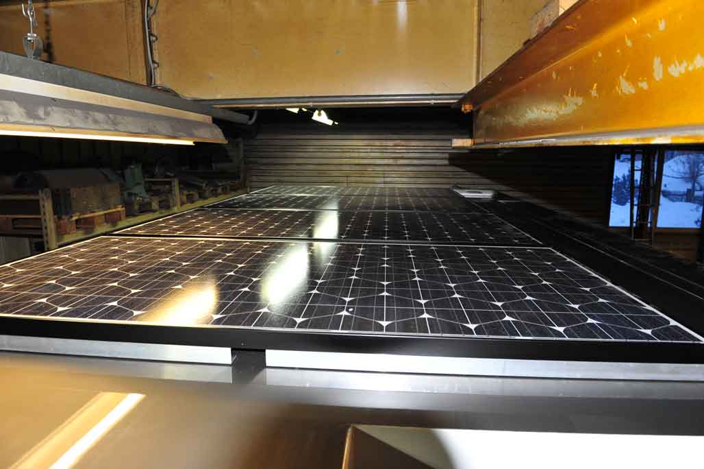

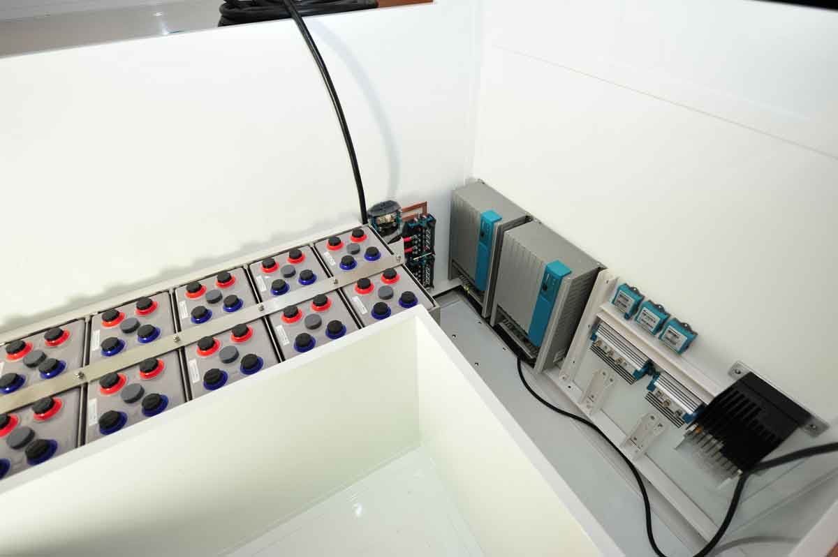

Diese Woche haben wir die Servicebatterien eingebaut. Was für eine schweißtreibende Angelegenheit! Knapp 1000kg Enegiespeicher in Form von 12 Stk. 2 Volt Zellen.
Die Staukästen sind nun auch montiert und eingestellt. Die ersten Teile die fix und fertig sind :D Fehlt nur noch die Nummertafel :D

Gute Batterien hast Du da, ich finde das ist das einzig richtige, anständige 2V Zellen auf 24V geschaltet, denn die Teile halten sehr sehr lange.
Machst Du all Deine Elektrik im Aufbau wo möglich auf 230V?
Ich habe einfach eine vorkonfektionierte Traktionsbatterie im Stahltrog gekauft und hinten im Strauraum plaziert, alle meine Verbraucher laufen auf 230V, ausser die Diesel-Warmwasser-Heizung, die läuft mit 24V.
Beste Grüsse, Andreas.
:eek:
Wollt ihr mit Strom kochen, fahren, kühlen und heizen? Für eine Kühlbox, Licht, Computer und die üblichen Kleinverbraucher scheint mir das eine ganze Menge Batterien zu sein....
Viele Grüsse

Wieviel AH auf 24v sind das denn? :blush: das müssten ja locker über 1000ah/24v sein oder?

Als Energiespeicher verwenden wir 12 Stk. 2V Zellen mit 1000Ah Leistung. Diese Zellen sind sehr dankbar, nicht gleich beleidigt wenn die Betriebsbedingungen mal nicht optimal sind, haben eine vernünftige Lebensdauer aber sie sind schwer. Sehr schwer sogar, so mancher "Camper" würde bei den rund 1000kg bereits ind die Knie gehen, unser Lasti freut sich über etwas Masse auf den Hinterachsen :-)

Nun, warum ich "sooo" viel Strom verbaue? Es soll keine Gasflasche mit an Board, so läuft sozusagen der gesamte Haushalt mit 230 Volt, bis auf die Verbraucher die für 24 und 12 Volt ausgelegt sind, wie zB die Wasserpumpen, Webasto Dieselheizung usw. Da kommt letztendlich schon einiges an Leistung zusammen. Und, so zumindest meine Theorie, wenn ich mich kapzitätsmässig immer (meistens) in der oberen Hälfte des Ladungsstandes der Batterien bewege danken es mir die Dinger vielleicht mit Lebensdauer.

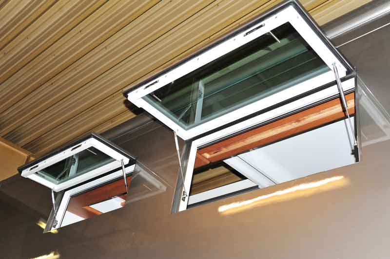

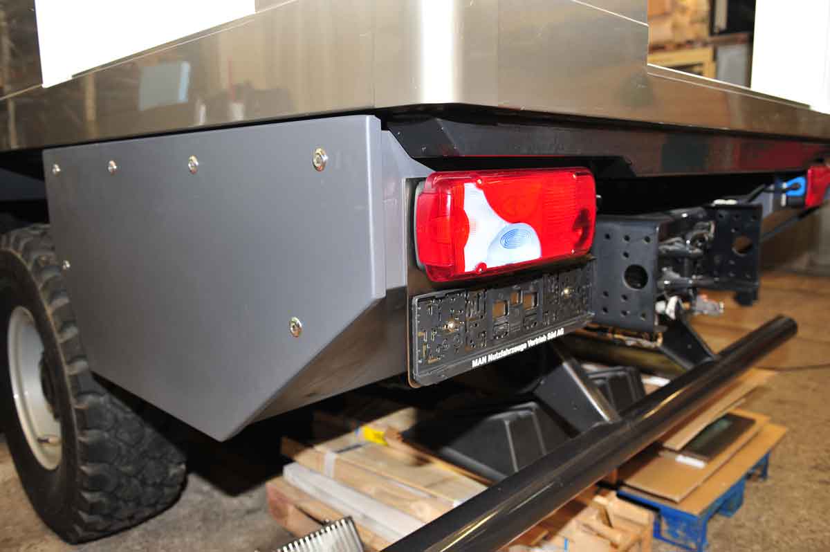

Für alle die es interessiert, es gibt wieder ein wenig Neues zu berichten!
Unsere Fenster sind nun drinnen, Stauraumklappen montiert und die PV Anlage aufs Dach geklebt!
http://www.worldtraveller.at
Grüße Peter
Fenster
Fenster
Klappengriffe
Klappengriffe
PV Anlage
PV Anlage
