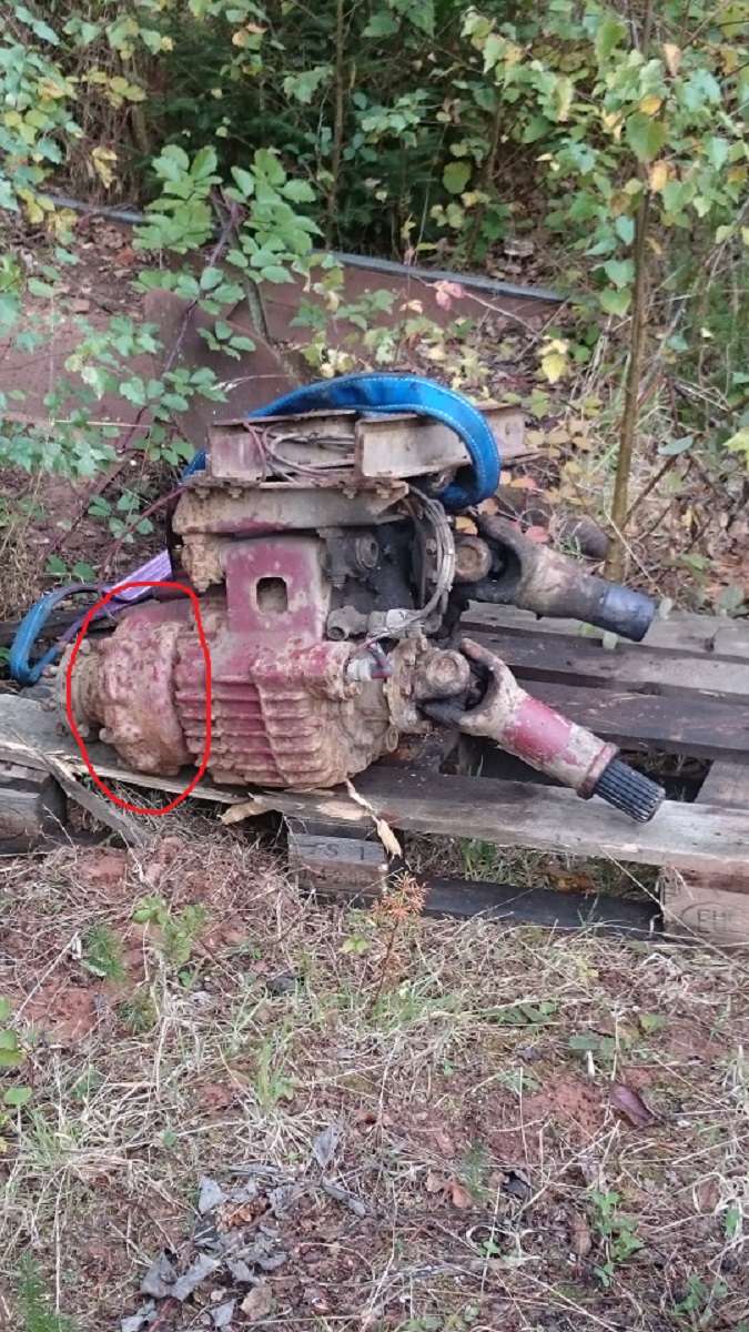

Hallo VTG Profis,
könnt Ihr mir sagen was das rot eingekreiste Teil linls am Getriebe ist? Das VTG soll aus einem MB 914/917 stammen. Das Typenschild ist nicht mehr vorhanden, es sind nur noch die Nieten übrig. Im EPC bin ich leider nicht fündig geworden.
Gruß Denis

#54 Beitrag von burkhard » 2016-11-28 16:41:43
Das ist das Differenzial. Es ist also mit permanentem Allrad und zuschaltbarer Sperre.
Burkhard

#55 Beitrag von Pirx » 2016-11-28 16:57:58
Burkhard hat recht. Es handelt sich um ein VG 500-3W/1,64 in der Version mit permanentem Allradantrieb. Das eingekreiste Teil ist das Gehäuse für das Längs-Differential im Verteilergetriebe. Da es das VG 500 wahlweise mit und ohne Differential (zuschaltbarer oder permanenter Allradantrieb) gab, ist dieses Gehäusebauteil als Zusatzteil ausgeführt.
Im EPC habe ich das Teil übrigens auf Anhieb innerhalb von Sekunden gefunden. LKW 914/917AK (es gibt nur einen Eintrag dazu), dann Verteilergetriebe und dort das erste VG500 (es sind zwei VG500 und ein VG550 auswählbar). In der Bildtafel 3 ist das Bauteil abgebildet.

#56 Beitrag von Der gesetzlose Saarländer » 2016-11-28 18:41:52
Danke Euch,
abgebildet ist ja nur eine Hälfte des zusätztlichen Gehäuses und die Innereien finde ich auch nicht, ich verwende allerdings ein offenes EPC, evtl. ist da nicht alles drin? Von der Übersetzung her hatte ich mal eine Umdrehung die Eingangswelle gedreht, am Abgang der HA kam nur 2/3 Umdrehung raus, ich kenne aber den aktuellen eingelegten Schaltzustand nicht. Die Bezeichnung 1,64 ist doch ne Übersetzung, oder was bedeutet die Zahl?
Denis

#57 Beitrag von Pirx » 2016-11-28 20:59:15
1,64 ist die Größe der Geländeuntersetzung. Im Straßengang ist es 1,04.

#58 Beitrag von burkhard » 2016-11-28 21:38:23
Und die Innereien bestehen im Wesentlichen aus einem Sonnenrad (A 383 282 01 07) und fünf Planetenrädern (A 440 260 00 97).
Burkhard

#59 Beitrag von Der gesetzlose Saarländer » 2016-11-28 23:21:39
@PRIX
genau die Info "im Straßengang ist es 1,04" hab ich gesucht, wie kommt man auf diese Zahl, ohne die Zähne der Zahnräder zu zählen?
Ich hatte mich mal an einen Meister einer MB Werkstatt gewand, der konnte, oder wollte mir nicht sagen was die 1,64 zu bedeuten hat.
Denis

#60 Beitrag von Pirx » 2016-11-29 8:14:27
Der gesetzlose Saarländer hat geschrieben:@PRIX
Denis
Hallo Denis,
diese Werte findet man z.B. in den Mercedes-Benz Tabellenbüchern und in den Reparaturanleitungen. Eigentlich auch in der Betriebsanleitung, manchmal fehlt aber der Einleger mit den technischen Daten.
