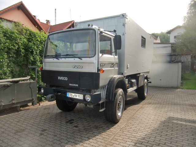

Endlich haben wir unseren Iveco

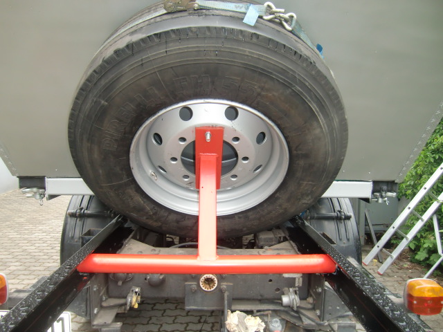

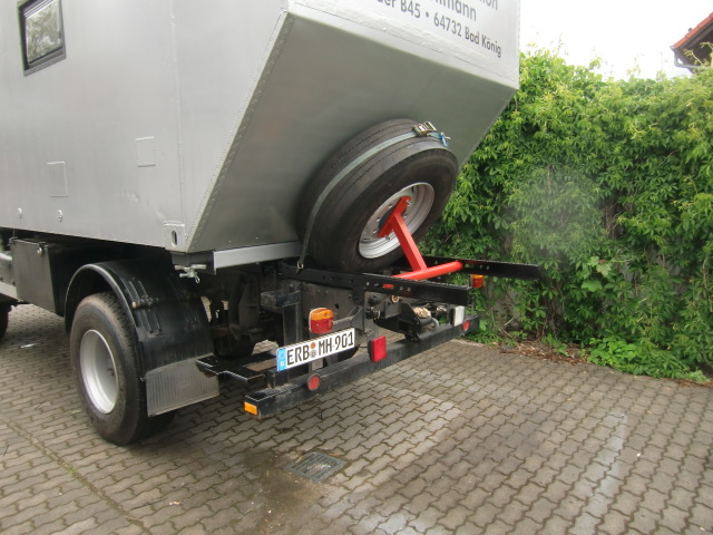

Re: Endlich haben wir unseren Iveco
So Ersatzradhalter ist auch dran. Dahinter kommen noch zwei Fahrradträger.
Der Kran zum ablassen des Rades kommt am WE
interessanter E-Rad-Halter
Mal eine doofe Frage: warum machst du solch eine schicke 'Expeditionsschräge' an deinen Aufbau und versaust dir deinen hinteren Böschungswinkel (von der Optik mal nicht zu sprechen) mit diesem eeeewig langen Fahrrad-E-Rad-Halter
Oder täuscht hier die Perspektive?!
Ansonsten schönes und stimmiges Auto!
Viele Grüsse
Viele Grüsse
Hi der Böschungswinkel wird viel eher vom Unterfahrschutz und später falls er klappbar wäre durch den Rahmen begrenzt. Könnte noch nen halben Meter verlängern bevor der das begrenzt.
Abgesehen davon ist der Winkel bei der Montagehöhe wohl für das meiste ausreichend. Beim LKW Trial wirds aber wohl verdammt eng
Die Perspektive täuscht aber auch etwas.
Die schräge habe ich des gefallen wegens gemacht. Wollte keinen "Kasten"
