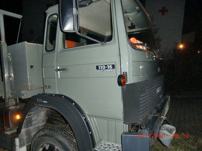

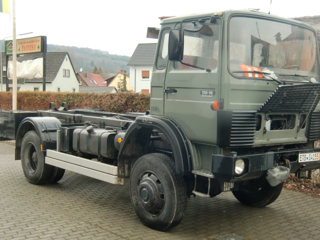

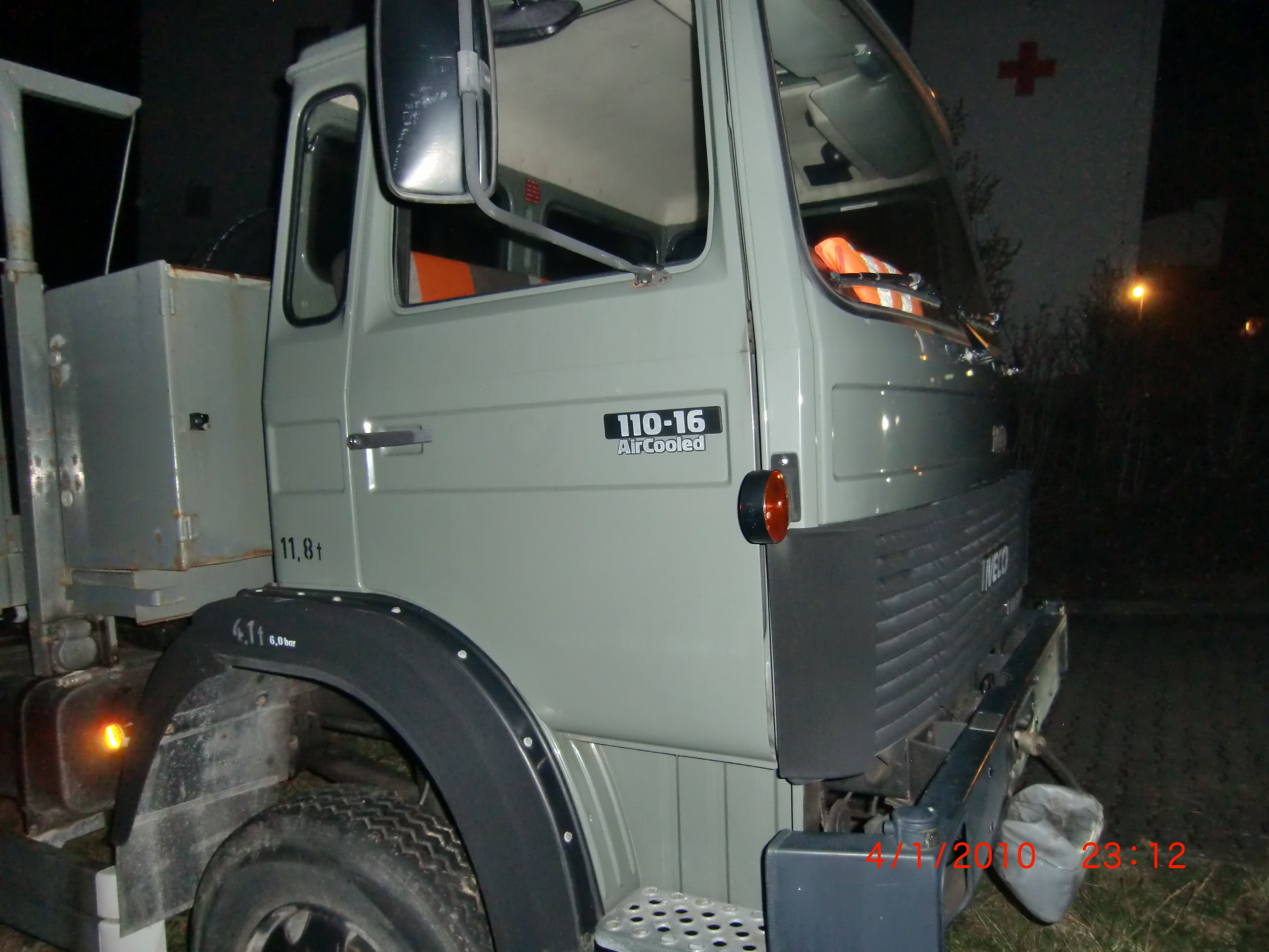

#6 Beitrag von mario1 » 2012-02-05 17:39:15

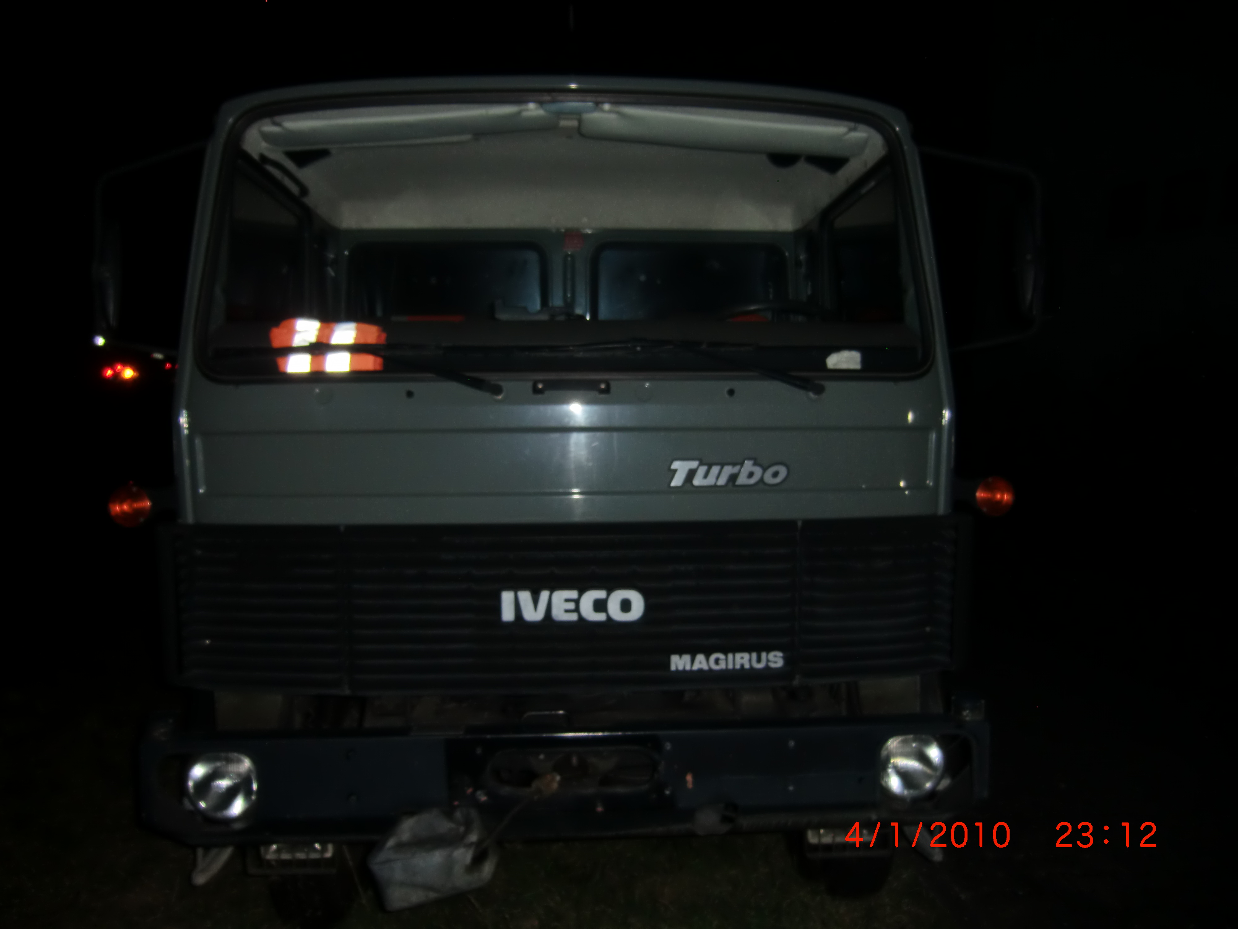

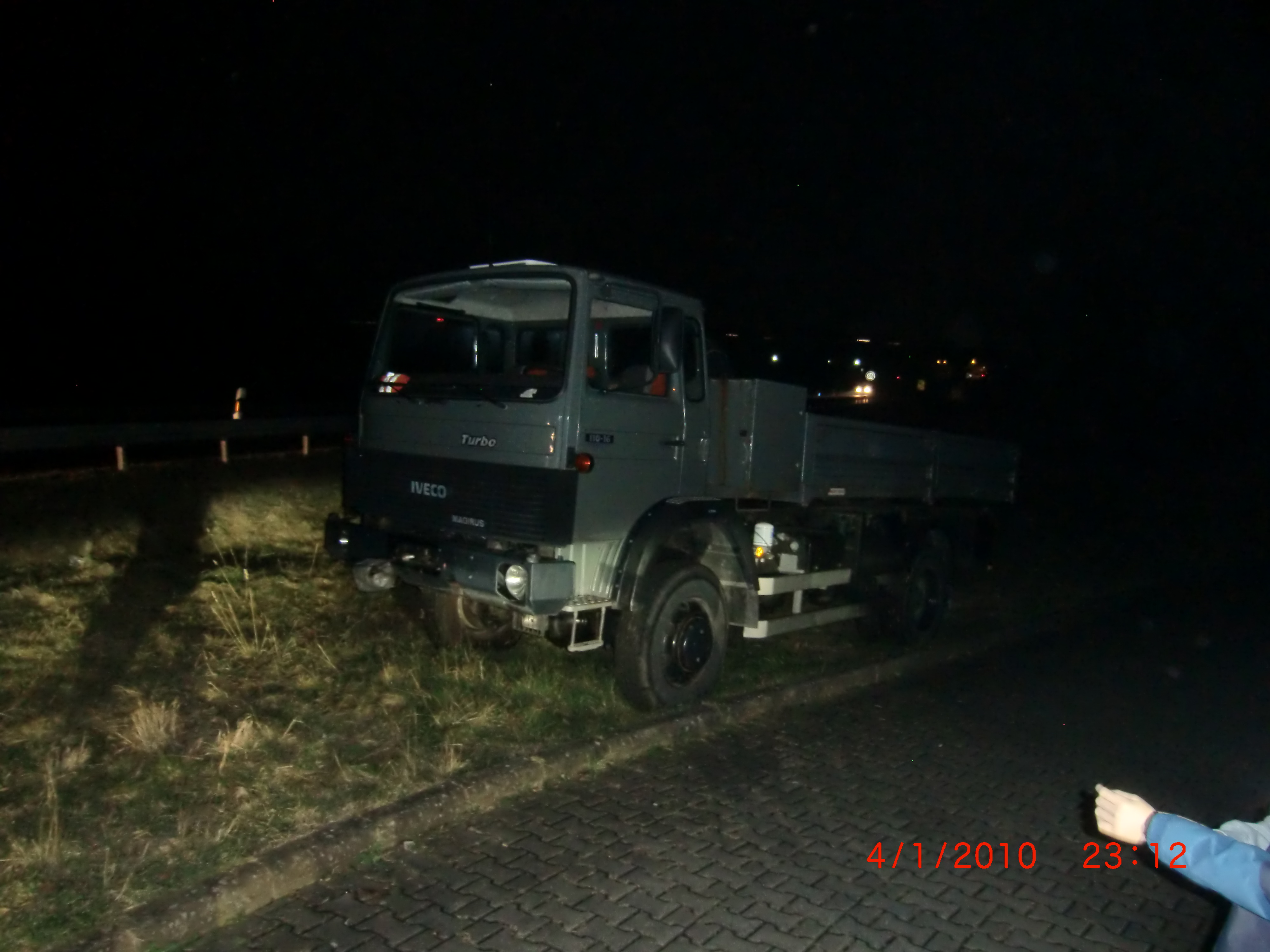

So mal schnell ein Paar Bilder.Für mehr ist es mir zu kalt. Datum auf der Kamera stimmt nicht, Bilder sind von gestern.
Zuletzt geändert von mario1 am 2012-02-05 17:43:32, insgesamt 1-mal geändert.
mario1
Beiträge: 492
Registriert: 2011-09-06 11:39:02
Wohnort: 64732 Bad König
Re: Endlich haben wir unseren Iveco
#7 Beitrag von mario1 » 2012-02-05 17:41:50

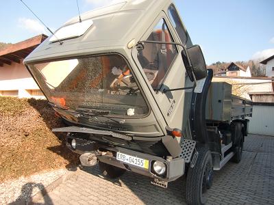

mario1 hat geschrieben:So mal schnell ein Paar Bilder.Für mehr ist es mir zu kalt
Lack ist top in Schuß, Pritsche wie neu, noch nichtmal ein Kratzer. Eigentlich zu schade zum verschrotten, also wenn jemand Interesse hat.
Wollte das Zentralrohr behalten und daran Querträger für den Shelter schweißen, kommt mir aber zu hoch.
Also werd ich alles incl. dem Hilfsrahmen entfernen und ne 3Punktlagerung bauen.
Oder hat noch jemand ne Idee.

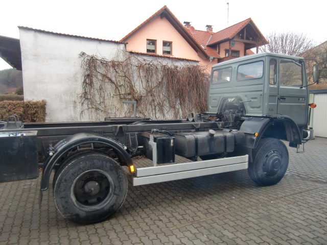

#11 Beitrag von mario1 » 2012-02-19 10:08:59

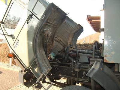

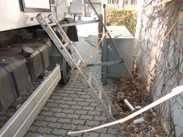

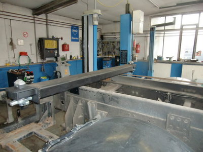

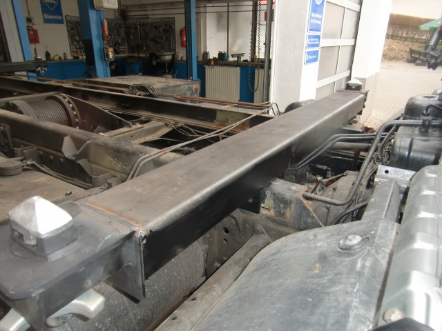

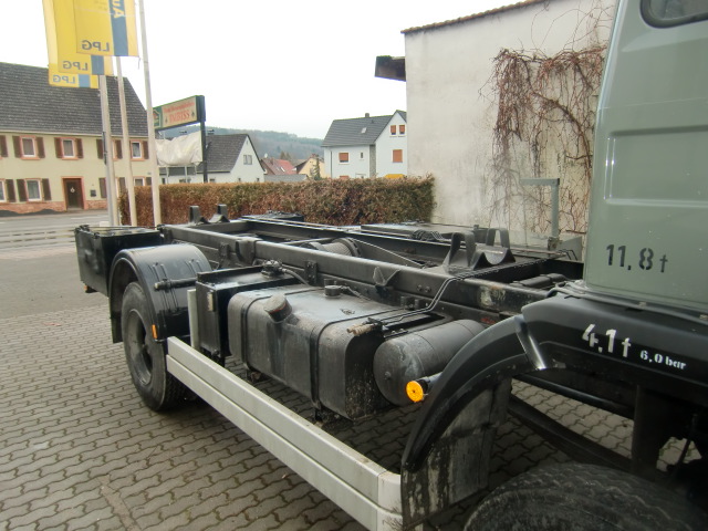

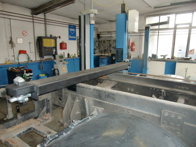

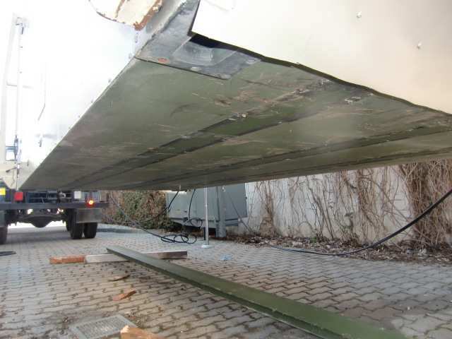

So hier mal Bilder nach dem Entfernen der Pritsche un der Shelterhebestützenbox ( was für ein Wort)
Am Dienstag gehts los mit den Quertraversen.
Die schwarzen Kisten auf beiden Seiten kommen auch noch ab.
Montag sprech ich mal mit dem TÜV bezüglich Aufbaurichtlinie.( Dimensionierung der Quertraversen und dergleichen) Oder hat hier jemand diesbezüglich Infomaterial ??
Das Alufarbene sind die Hydraulikstützen
So hängt der Montagerahmen dann am Shelter.

Ausbau ist schon fertig, siehe"Shelter FM2 verlängern"
Wartet nur noch auf den Hilfsrahmen. Denke in 3 Wochen ist es soweit. Dann habe ich fertig.

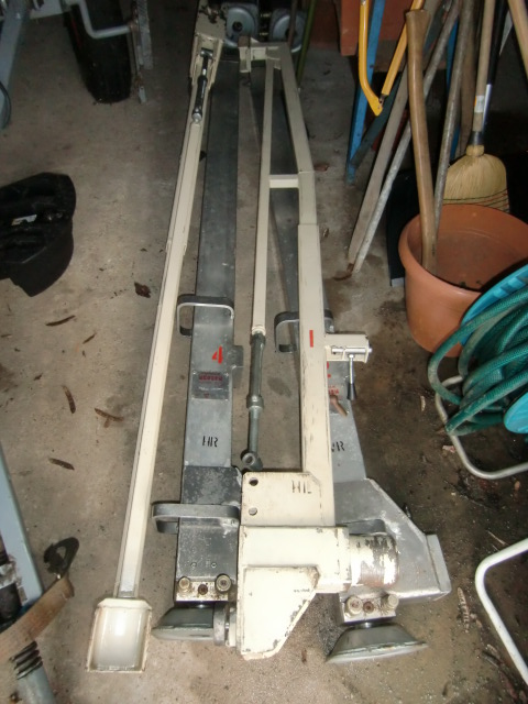

Die Hubstützen kommen sobald der Koffer drauf ist zum Verkauf, da ich danach keine mehr brauche. Schätze mal so in 4 Wochen.
Also wenn jemand Interesse hat......

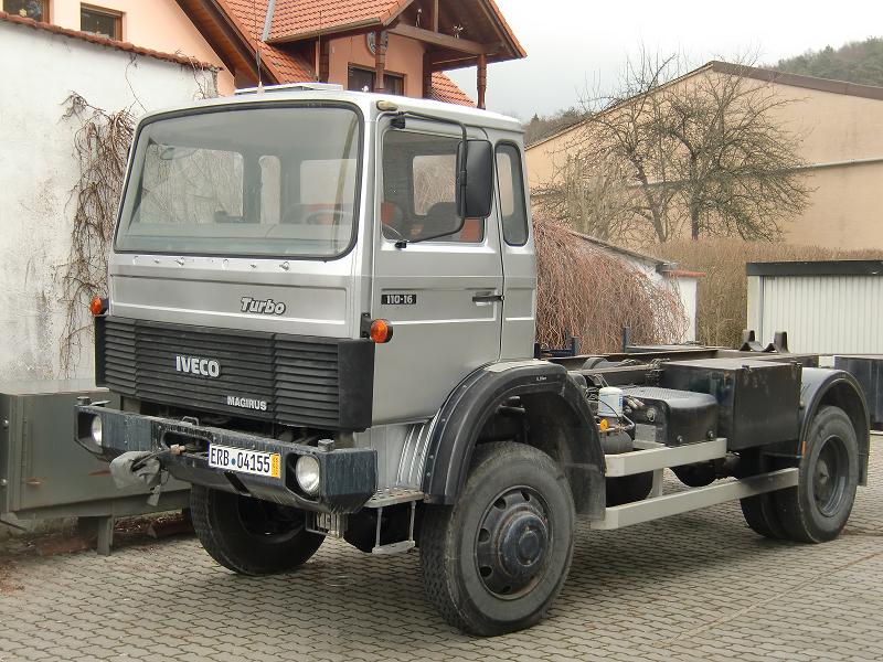

#21 Beitrag von mario1 » 2012-02-26 19:13:43

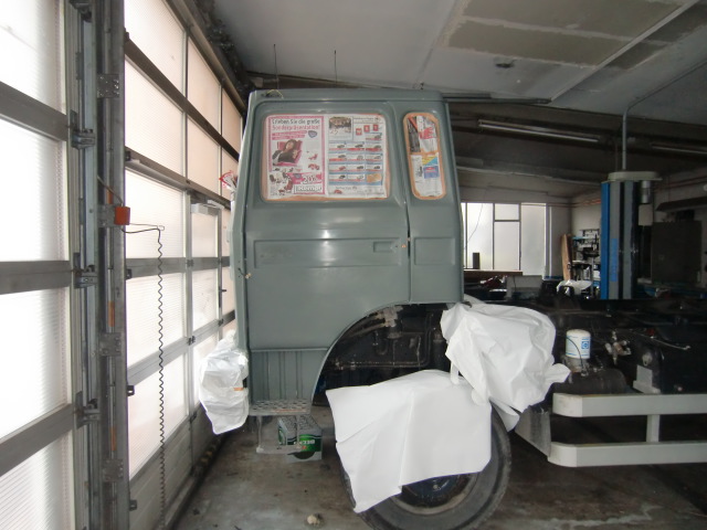

So seit gestern strahlt unser großer im neuen Kleid.

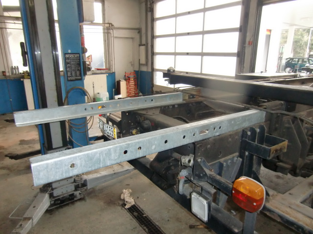

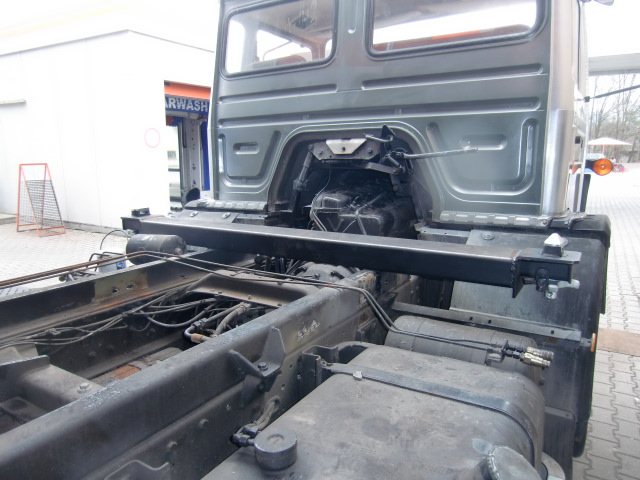

#24 Beitrag von mario1 » 2012-03-14 12:41:48
So kurz vor der fertigstellung und Montage des Koffers
Die Verlängerung nimmt eine Plattform auf für Ersatzrad und Fahrräder
Vorne wird der Hilfsrahmen noch mit ner Feder befestigt und ne Aufgabelung angeschweißt.
Aber erstmal fertig werden und ab zum TÜV

Beide Traversen fest verschraubt? Wird dann der Zwischenrahmen Federgelagert oder ist gar keine Kofferlagerung vorgesehen (feste Verbindung)?
Transporter
mario1
Beiträge: 492
#26 Beitrag von mario1 » 2012-03-14 13:47:08
Der Zwischenrahmen wird vorne vom Rahmen entkoppelt und bekommt ne Federlagerung.
Aber wie gesagt jetzt kommt der Koffer erstmal drauf dann wird getüvt und danach alles andere.

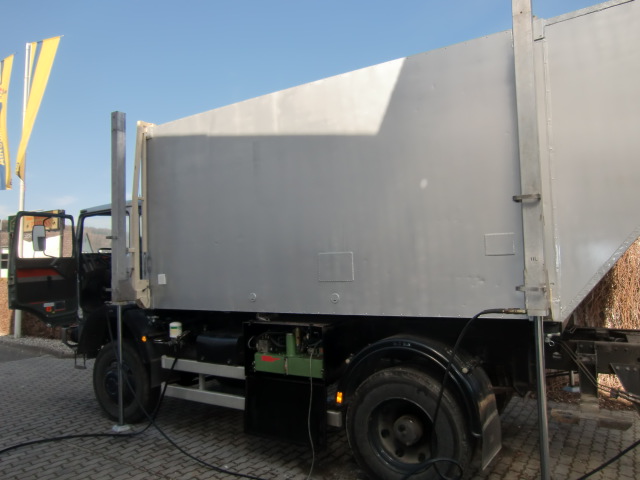

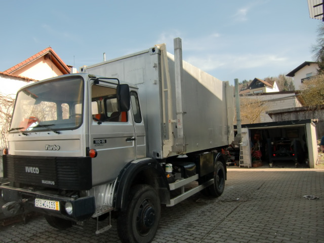

#27 Beitrag von mario1 » 2012-03-17 15:31:26

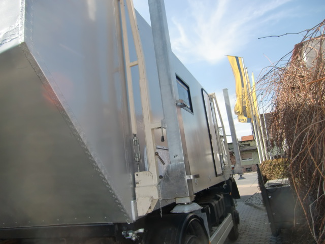

So heute kamen die Kufen runter, ging recht gut.
Und dann der lang ersehnte Augenblick.
Endlich Hochzeit.
